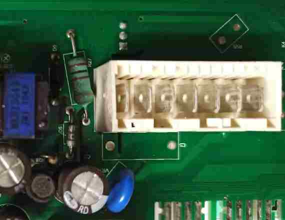

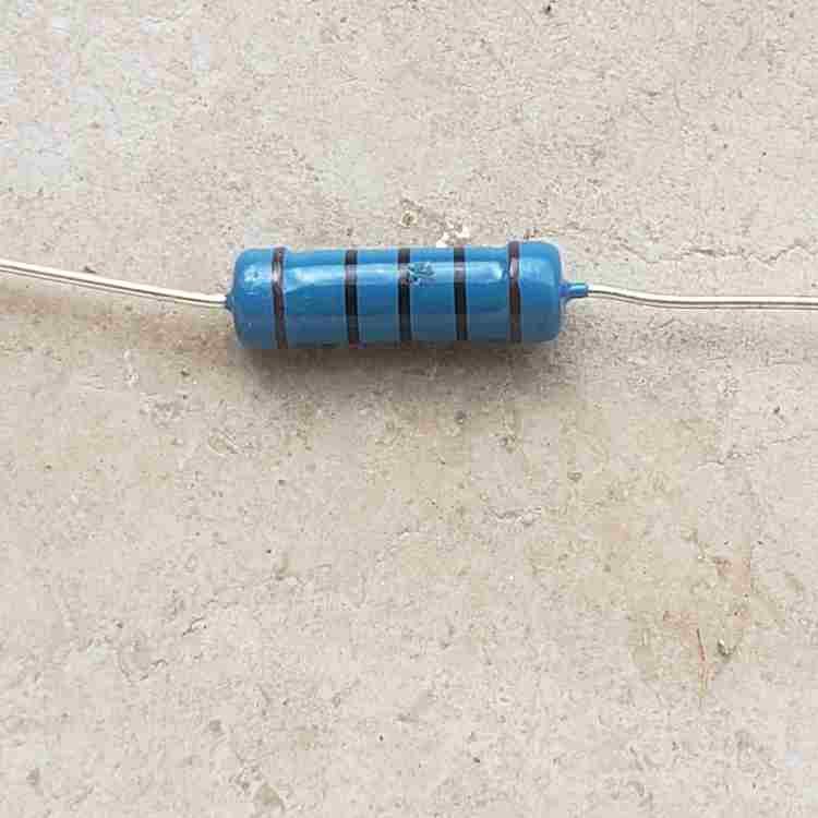

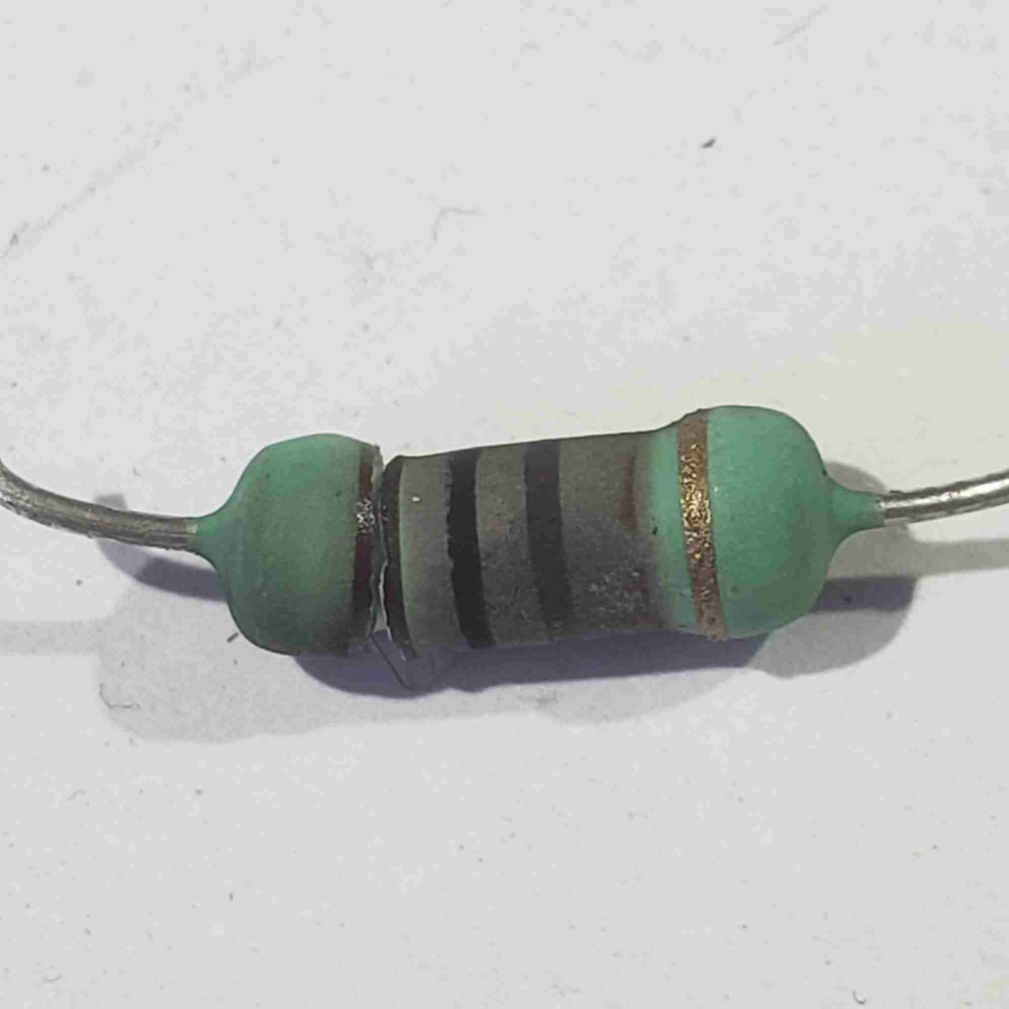

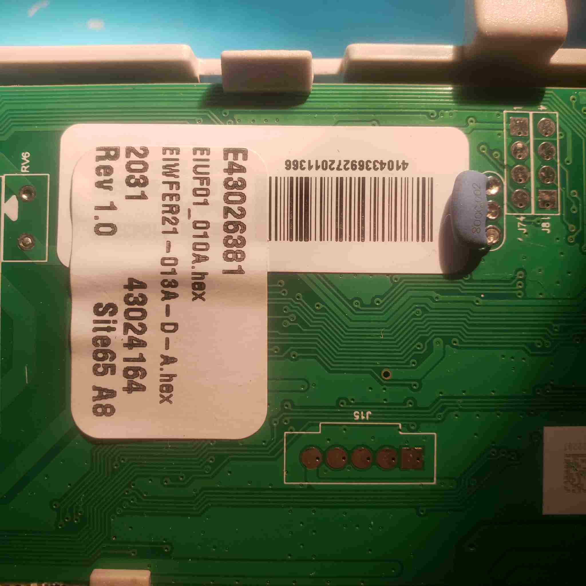

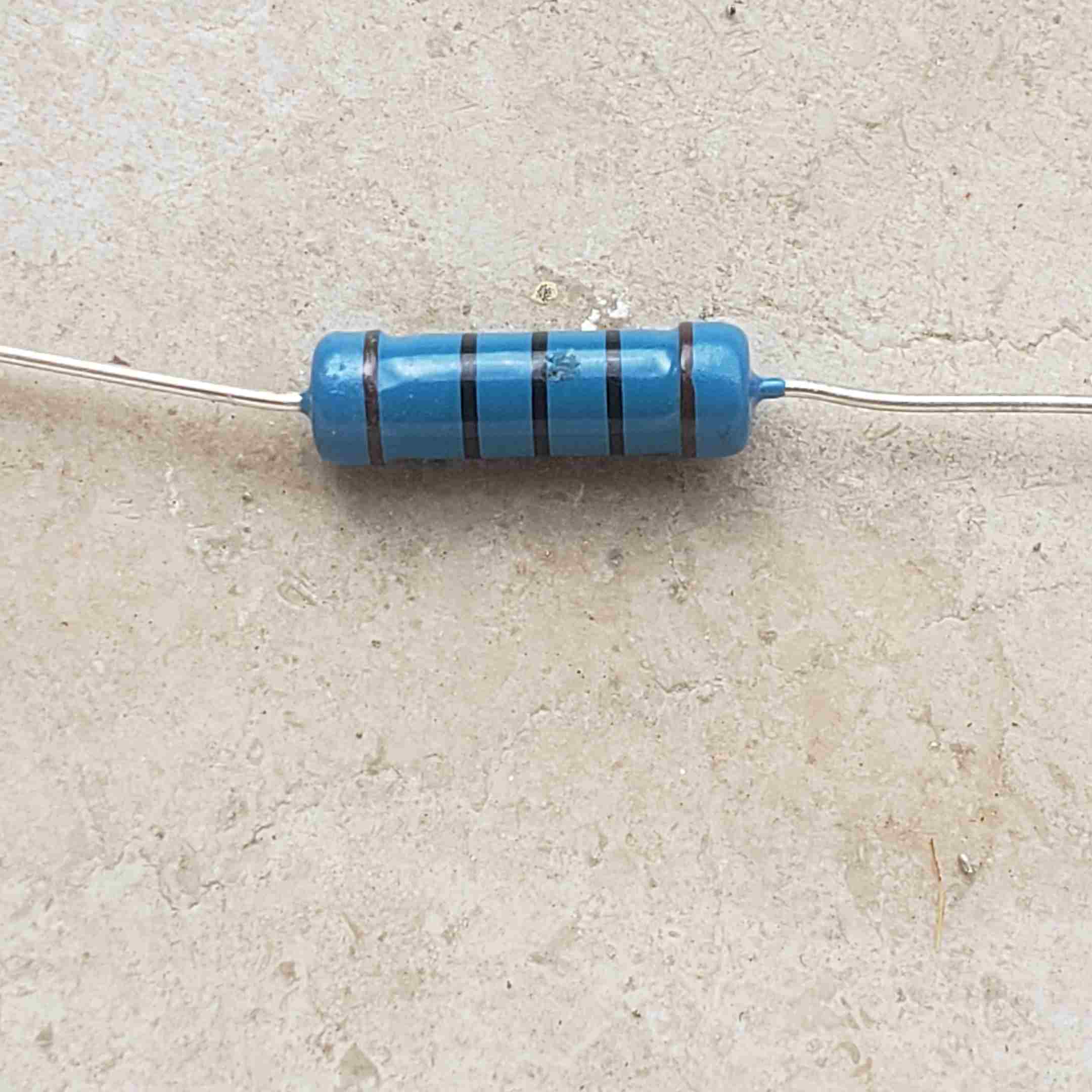

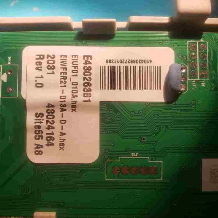

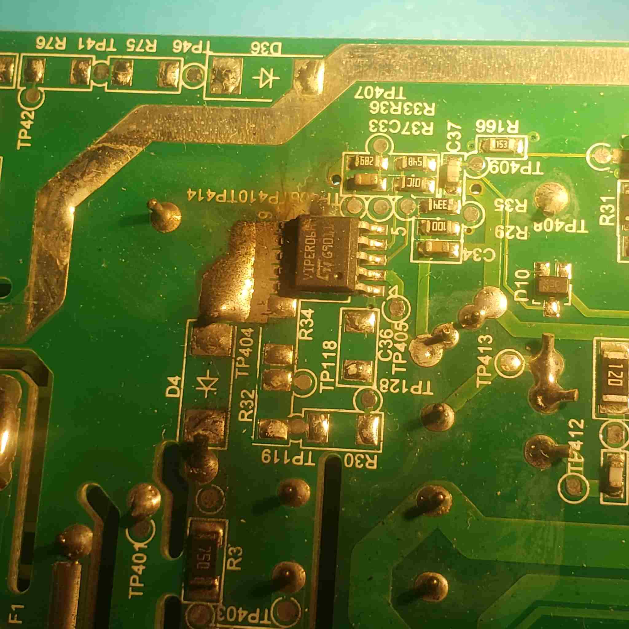

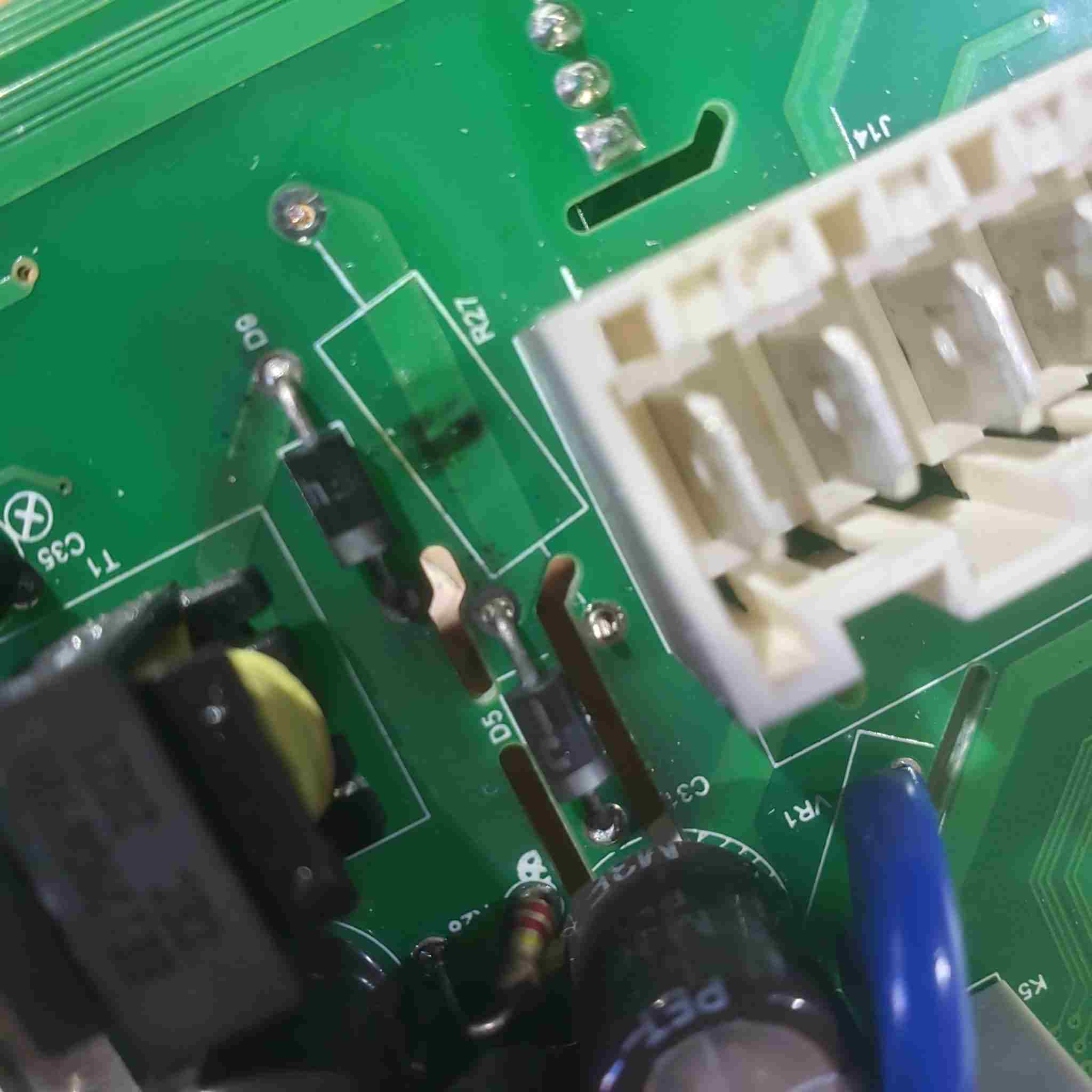

scheda lavatrice candi viper bruciato
salve ho questa scheda lavatrice candy cs-127d3/1-01 che non si accende ha subito uno sbalzo di tensione pero si è rotta anche la resistenza non riesco a trovare il suo valore originale vi allego le foto
grazie
Immagine WhatsApp 2024-07-04 ore 20.17.34_7f4be5af.jpg
Immagine WhatsApp 2024-07-04 ore 20.15.58_d9e79c34.jpg
Immagine WhatsApp 2024-07-04 ore 20.15.45_d097c439.jpg
Immagine WhatsApp 2024-07-04 ore 20.15.38_4b01fd0e.jpg
Stefano Dalmo
100 Ohm
Stefano Dalmo
Resistenza a filo anti fiamma 100 Ohm 2w
Modificato: da Stefano Dalmo
Sono riuscito a trovare questa , va bene ?
Nel dubbio misurala con un multimetro  io leggo marrone nero nero nero nero quindi 100 x 1 tolleranza ignota
Modificato: da rubio2002it
Si riescono a trovare gli schemi del circuito della scheda per vedere se ci sono altri guasti ?
