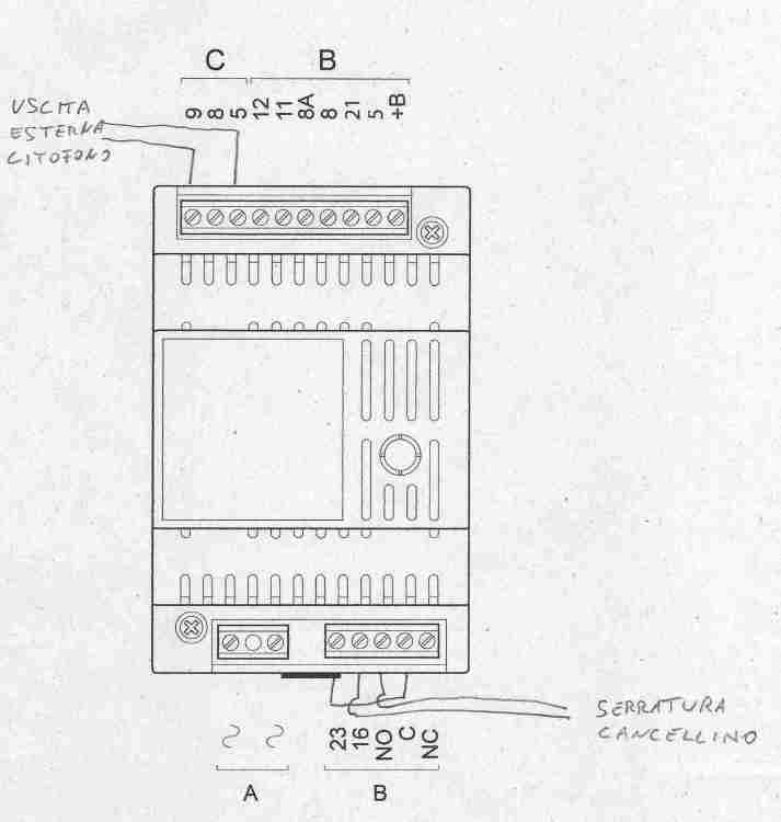

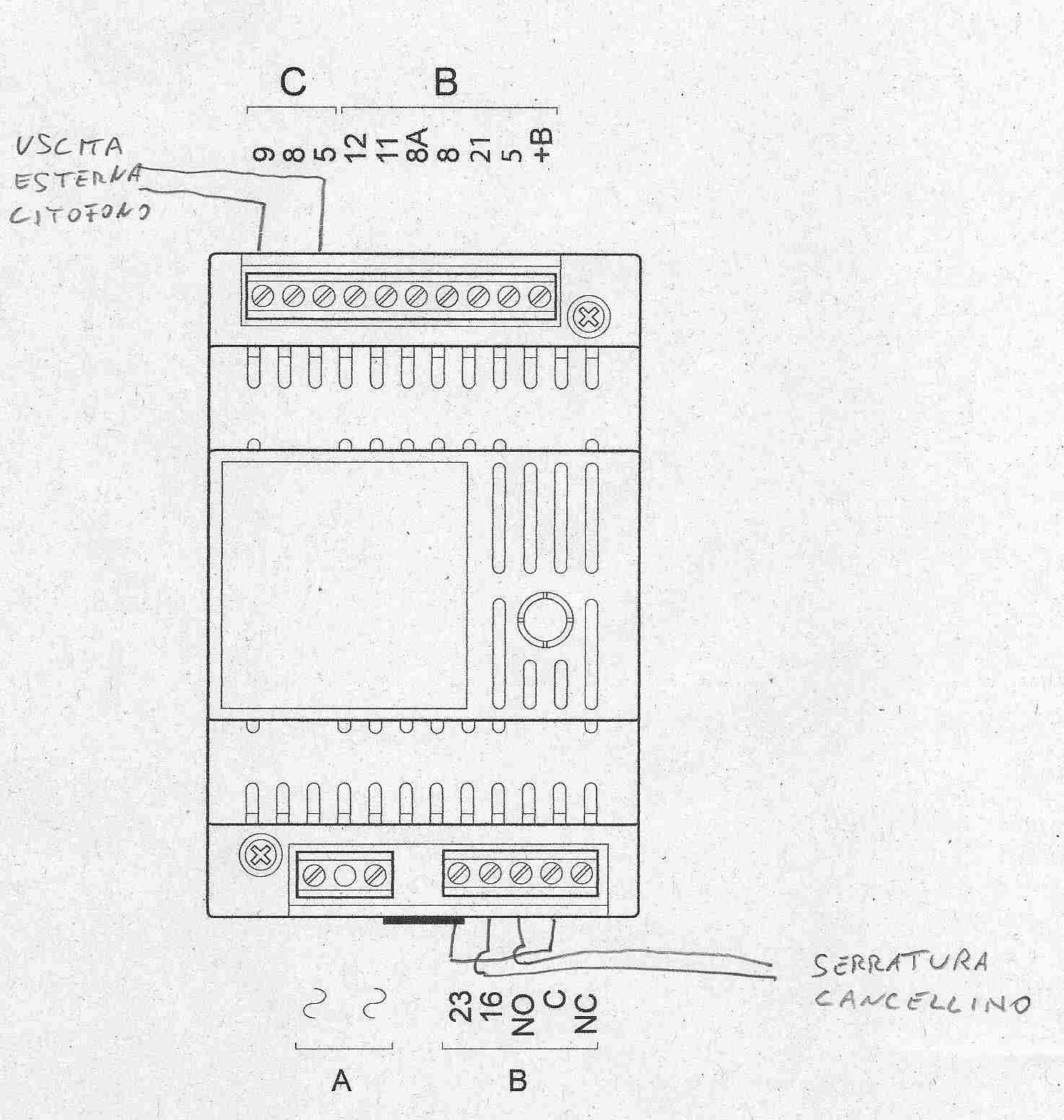

batt2 Inserito: 5 luglio 2024 Segnala Inserito: 5 luglio 2024 Buongiorno. Ho installato un videocitofono WelcomeEye Lite della Philips. Funziona tutto bene, tranne che quando si attiva l’apricancello il monitor si spegne. Per ovviare a ciò mi è stato suggerito di aggiungere un relè con trasformatore. Vorrei utilizzare il trasformatore del vecchio impianto, già provvisto di relè. Si tratta di un BTP_A200R. Ho effettuato i collegamenti come nell'immagini allegate, ma il cancello non si apre. Probabilmente ho sbagliato qualcosa. Chiedo consigli per risolvere questo problema. grazie. https://www.yumpu.com/es/document/read/46486716/istruzioni-a-200r-a-200n-bpt
batt2 Inserita: 7 luglio 2024 Autore Segnala Inserita: 7 luglio 2024 Nessuno che mi possa aiutare? Anche solo per dirmi che sto sbagliando tutto... 😊
Livio Orsini Inserita: 7 luglio 2024 Segnala Inserita: 7 luglio 2024 Se scolleghi dai morsetti i fili che vanno alla serratura il video rimane acceso? Se la risposta è si che tensione hai ai morsetti? Se la risposta è no, la modifica che vuoi fare è inutile perchè il problema rimane. Nel caso che staccando i fili della serratura il video non si spegne, devi collegare i i morsetti che ora vanno alla serratura alla bobina del relè. Il contatto NO del relè lo usi per collegare la serratura al secondario del trasformatore che hai già. Immagino che quel trasformatore, per esperienza tua precedente, sia in grado di comandare la serratura. PS. Sollecitare risposte è sgradito. Il forum non è un call center aziendale. Se la discussione è letta da chi sa, può e vuole rispondere hai risposte, altrimenti ....attendi con fiducia e pazienza.🙂
