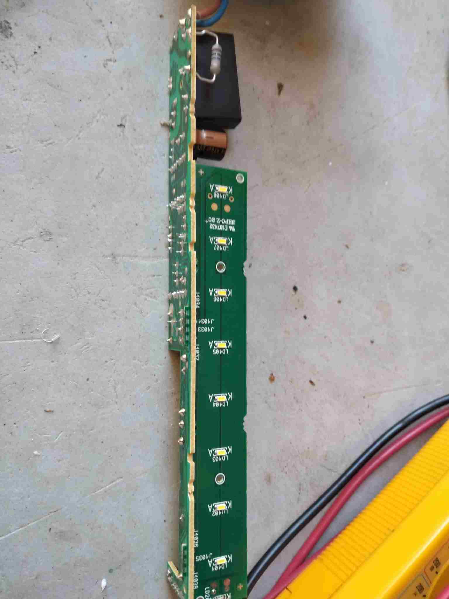

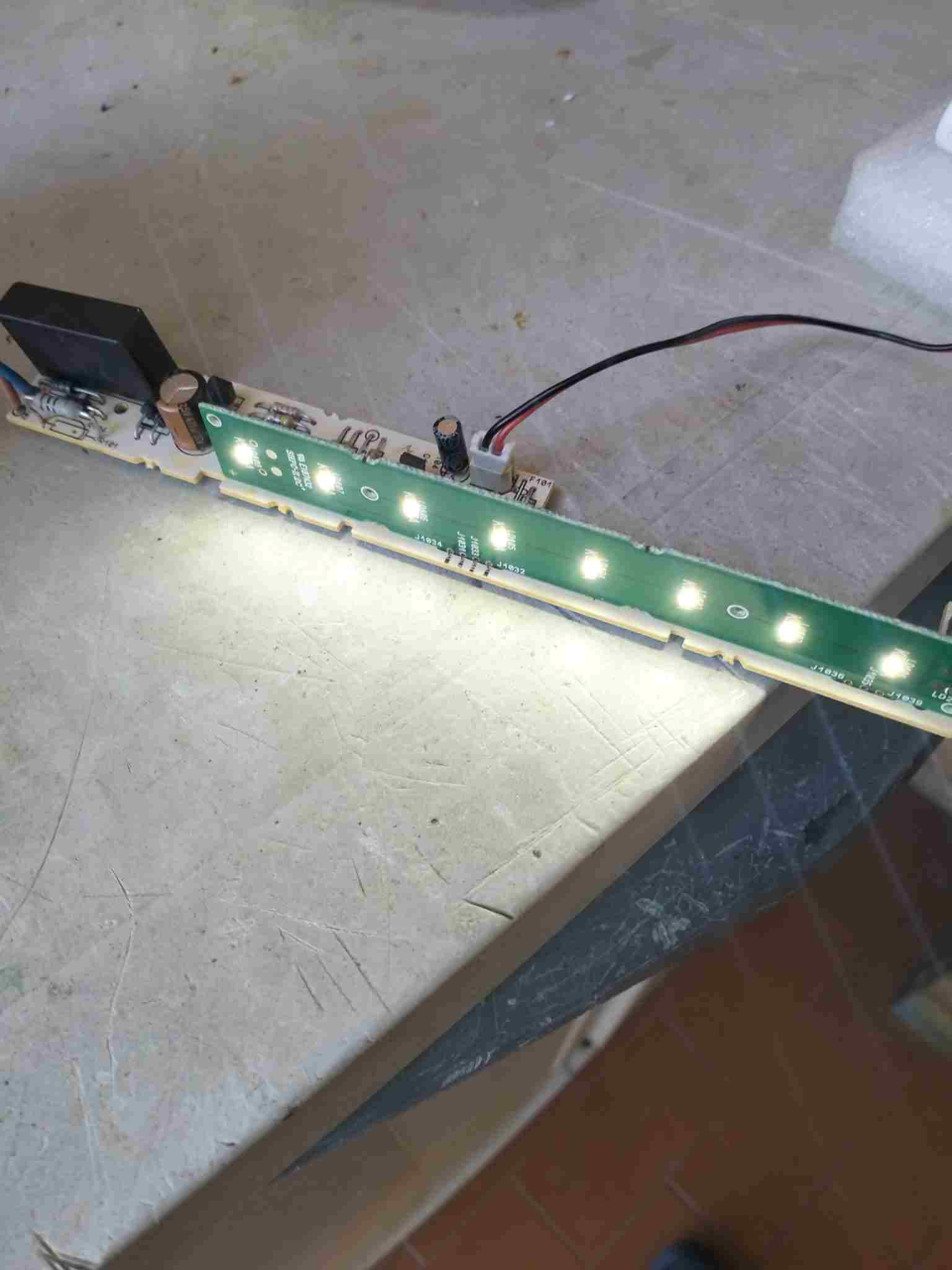

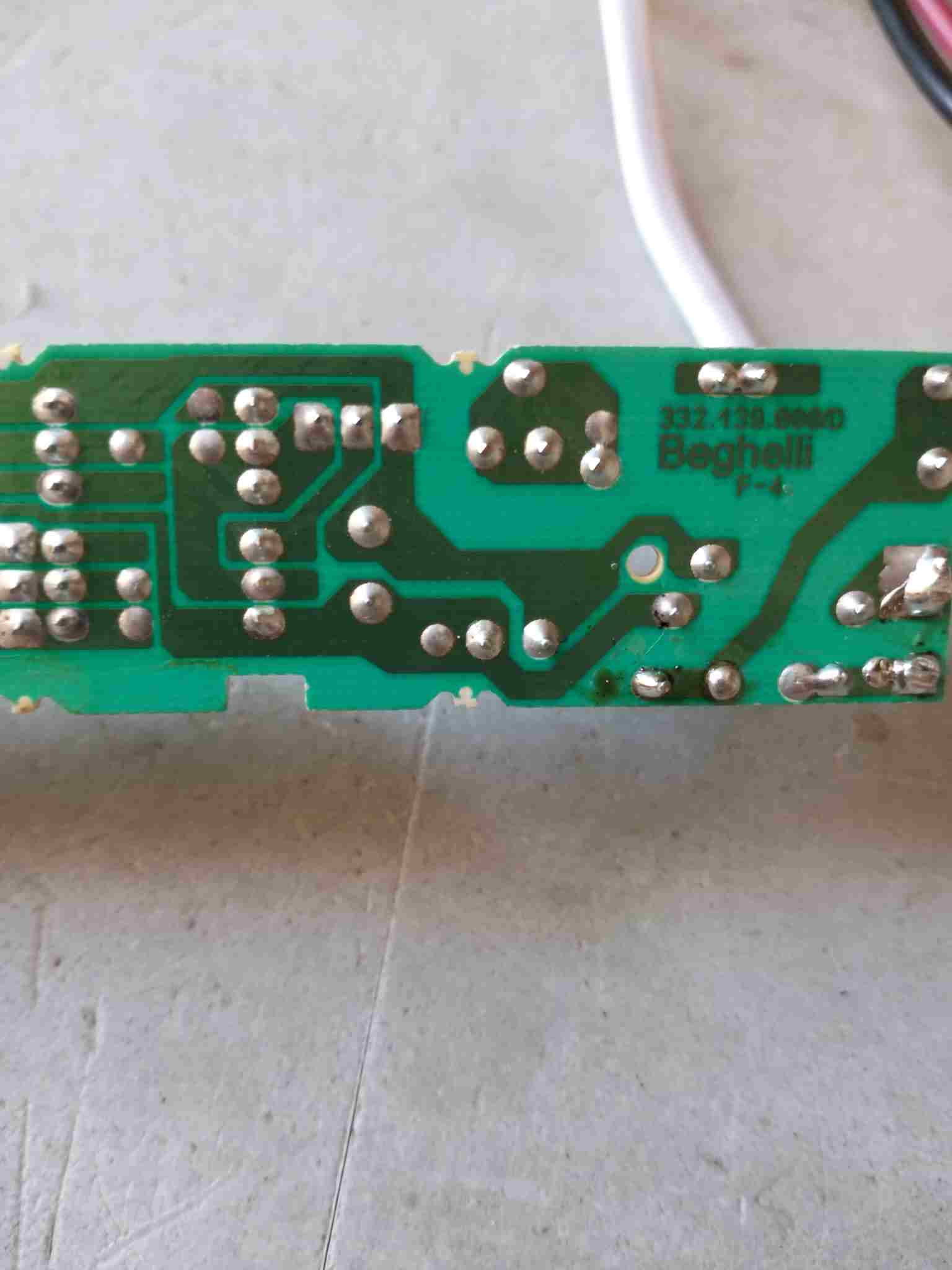

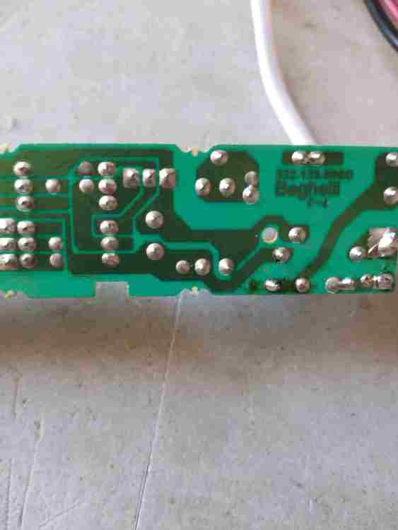

Lampada emergenza beghelli
Buonasera, ho una lampada di emergenza trasportabile Beghelli 3310 a led, con doppia intensità. Da qualche giorno con la lampada in carica oltre che il led indicatore di carica si accendono in maniera fioca anche i led di illuminazione e la doppia intensità non funziona . Ho provato a fare una ricerca per recuperare lo schema elettrico, ma non sono riuscito a trovare nulla. Se qualcuno sa dove reperire lo schema gli sarei molto grato.
Visto che ha l'alimentatore a caduta capacitiva, sostituisci il condensatore nero con uno di pari capacità e della serie x2.
