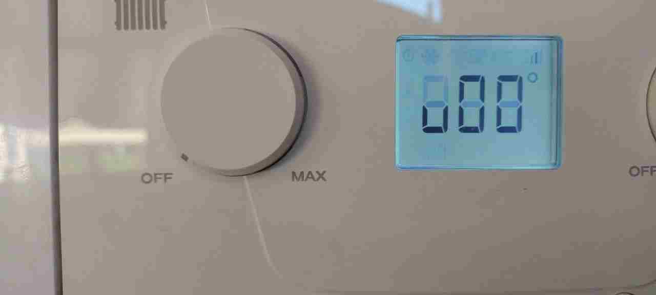

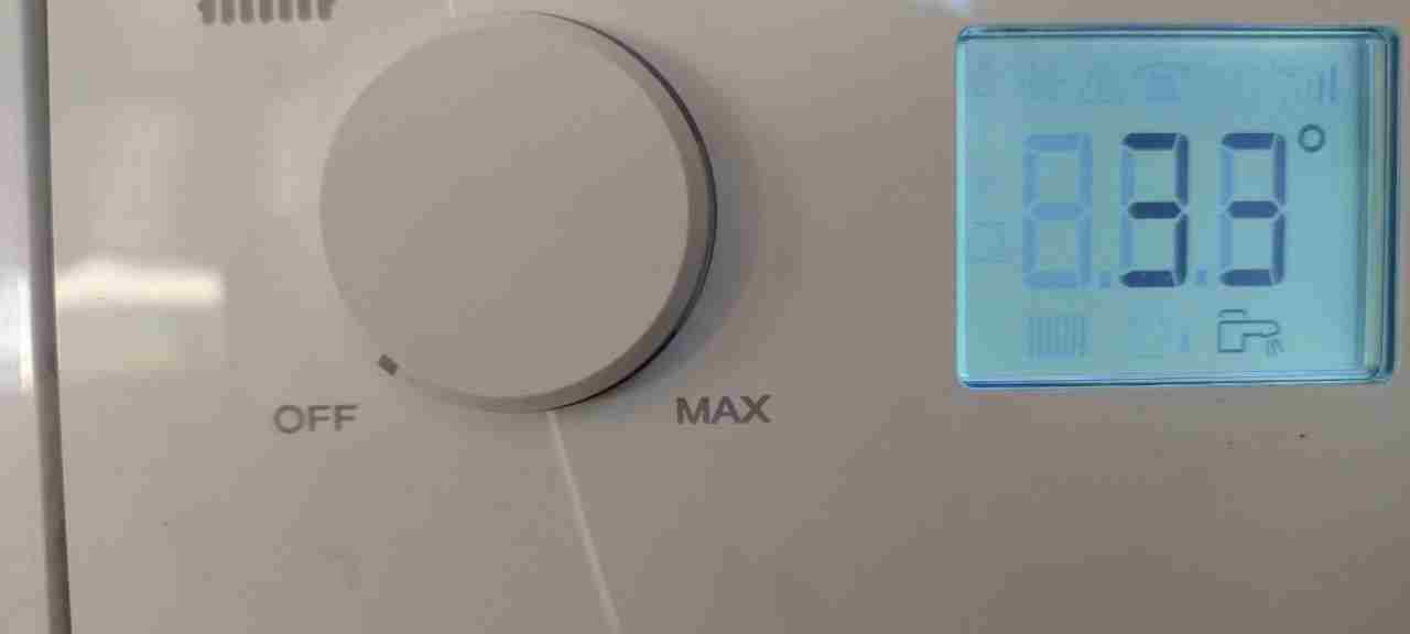

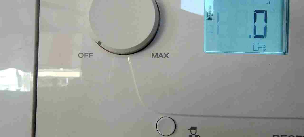

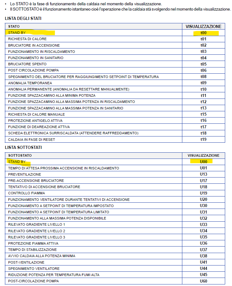

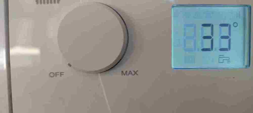

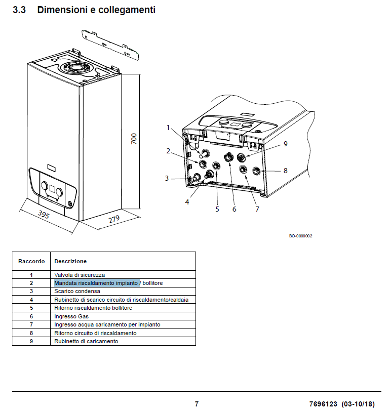

BAXI EVOLUTION PRIME 30 (o 26) - CALDAIA IN LOOP sempre attiva
User2024
Qua il prodotto con relativa documentazione
https://www.baxi.it/prodotti/caldaie-residenziali/murali-a-condensazione/prime#prodOverview3
(su documentazione tecnica c'è il manuale d' uso)
Il problema: la caldaia fa girare il riscaldamento di continuo anche a termostato spento o su invernale (con temperatura di 27° quindi è spento) e senza che nessuno abbia aperto l' acqua calda. Ma attenzione, i termosifoni sono freddi, non c'è riscaldamento attivo ma solo la caldaia attiva. In pratica, come si evince dal pdf di installazione, la mandata di riscaldamento impianto è sempre attiva, ma secondo il display la caldaia è in stand-bye, con fiamma a 0  e senza chiamata dell' acqua calda o senza che nessuno abbia accesso il riscaldamento (Nessun lampeggio di riscaldamento acceso e nessun lampeggio di chiamata acqua calda). Succede anche chiudendo la valvola del gas, la caldaia va e scalda il tubo di mandata impianto (MA COME ?) In pratica nessuno ha acceso nulla, ma la caldaia è in loop continuo e il tubo di mandata riscaldamento è costantemente bollente. E' possibile che sia un problema collegato a qualche sensore di temperatura che non stacca quando dovrebbe ? Ma l' acqua calda da dove arriva se anche il gas è chiuso. Come vedete dalle foto allegate, anche portando la manopola del riscaldamento a 0, la caldaia continua ad essere attiva.
Qualcuno ha mai avuto esperienze simili ?
baxi_riscaldamento off.jpg
baxi_fiamma a 0.jpg
Modificato: da User2024
Link al commento
Condividi su altri siti
  • User2024 changed the title to BAXI EVOLUTION PRIME 30 (o 26) - CALDAIA IN LOOP sempre attiva
Stefano Dalmo
Prova a staccare il sensore del riscaldamento  vedi se  fa lo stesso  . Magari verifica la sua resistenza .
Ma sbaglio o vedo il simbolo del rubinetto nella prima foto ?
sul riscaldamento hai valvole di zona ?
Ti consiglio di  staccare anche il flussimetro del sanitario  , non si sa mai
Modificato: da Stefano Dalmo
Link al commento
Condividi su altri siti
Gazie per l' interessamento. Il simbolo del rubinetto è presente perchè la manopola di destra non è su OFF come nel riscaldamento, altrimenti a sx apparirebbe anche quella del riscaldamento, ma comunque sarebbero fisse e non lampeggianti, cioè non attive. Quando si apre l' acqua o va il riscaldamento, i simboli lampeggiano di continuo. Nelle altre foto non c'è perchè sono entrato nel menù della lista dello stato ( t00, u00 cioè tutto stand-bye).
Per il sensore del riscaldamento o il flussimetro vorrei fare una prova ma non sono in grado, a meno di spiegazioni chiare. Potrebbe essere anche il sensore dell' antigelo difettoso magari ?
Modificato: da User2024
Link al commento
Condividi su altri siti
Stefano Dalmo
Però dovrebbe visualizzare T16
antigelo attivo .
Ma il ventilatore funziona in questo frangente?
Link al commento
Condividi su altri siti
t16 è vero non ci avevo pensato, quindi bho.
Il ventilatore non saprei , da cosa si capisce ? Penso di si, perchè comunque la caldaia pur essendo molto silenziosa, un pò di rumore lo produce. In effetti se non fosse stato per il silenzio della notte, non mi sarei accorto di nulla.
Link al commento
Condividi su altri siti
