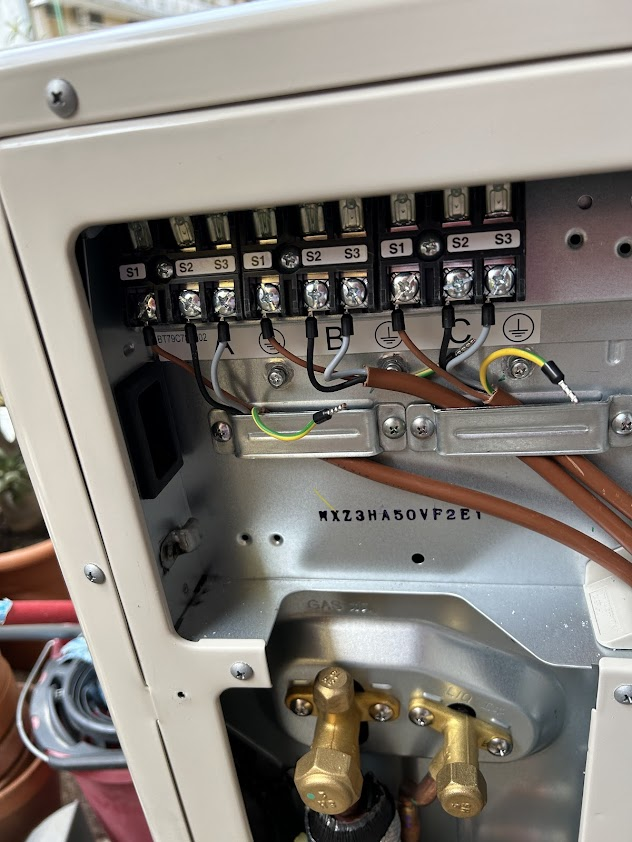

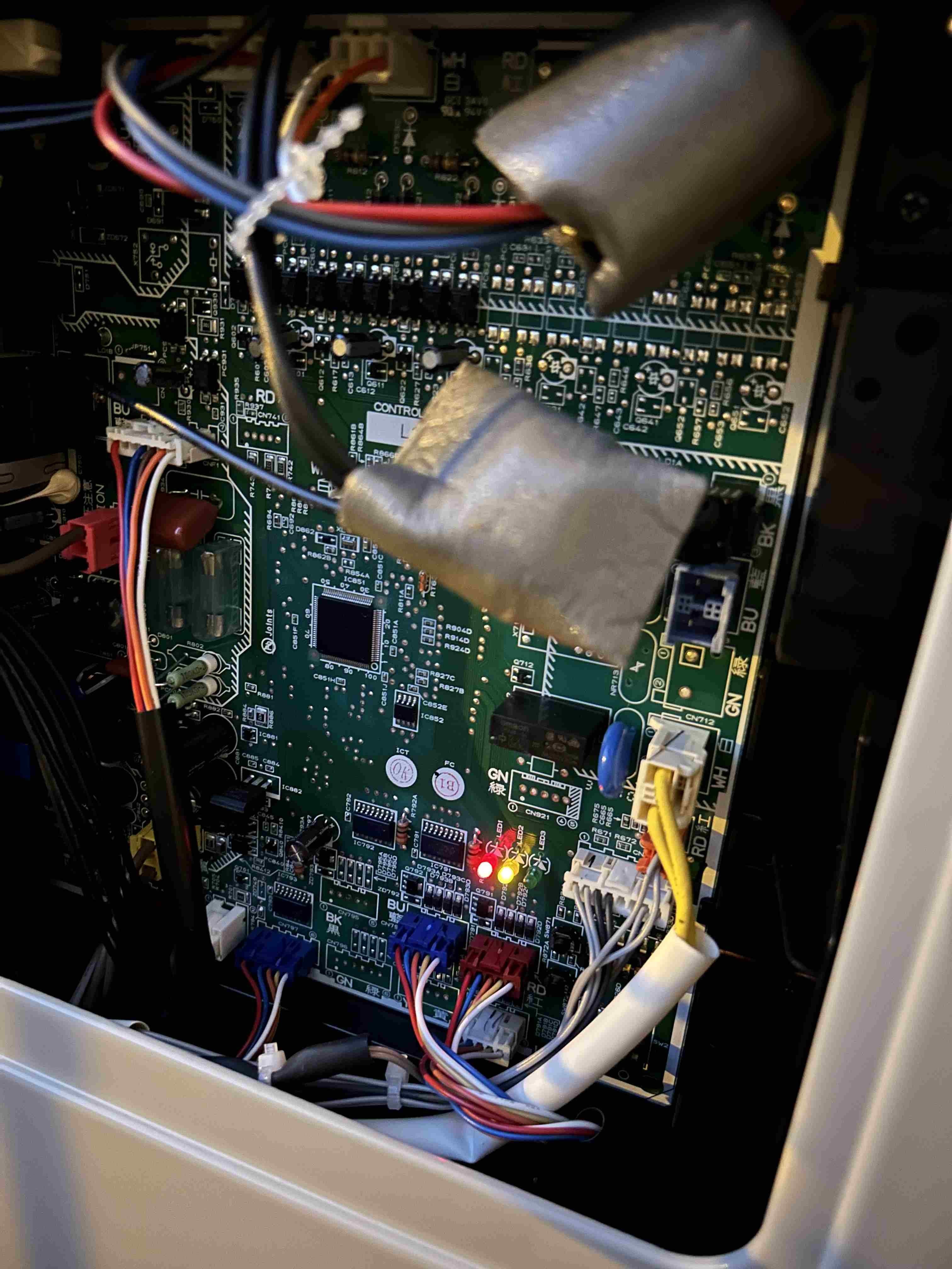

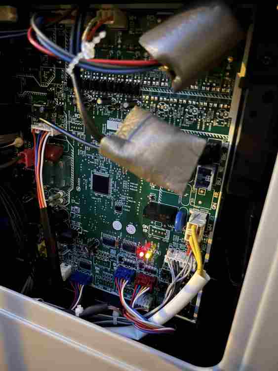

trimalcione3 Inserito: 7 luglio 2024 Segnala Share Inserito: 7 luglio 2024 Salve, Dopo la prima installazione di un trial split Mitsubishi, le unità interne non danno segni di vita. I collegamenti sono a posto. Si tratta delle seguenti unità: - MXZ-3HA50VF-E3 - Mitsubishi SMART MXZ-HA 5,0 kW unita' esterna tre attacchi condizionatore inverter gas R32 (1 unità) - MSZ-HR35VF-E6 - Mitsubishi MSZ-HR split 12000 BTU unità interna condizionatore inverter A++ (1 unità) - MSZ-HR25VF-E7 - Mitsubishi MSZ-HR 9000 BTU split unità interna condizionatore inverter R32 (2 unità) I 3 led sulla scheda dell'unità esterna sono: - rosso: fisso - giallo: fisso - verde: spento Link al commento Condividi su altri siti More sharing options...
trimalcione3 Inserita: 7 luglio 2024 Autore Segnala Share Inserita: 7 luglio 2024 Allego foto Link al commento Condividi su altri siti More sharing options...
click0 Inserita: 7 luglio 2024 Segnala Share Inserita: 7 luglio 2024 se le unita interne non danno nessun segno di vita 1 sono sbagliati i collegamenti (non vengono alimentate) 2 sono guaste Link al commento Condividi su altri siti More sharing options...
trimalcione3 Inserita: 7 luglio 2024 Autore Segnala Share Inserita: 7 luglio 2024 Può essere che abbia usato dei terminali inadatti, domani provo a rifarli Link al commento Condividi su altri siti More sharing options...
Maurizio Colombi Inserita: 7 luglio 2024 Segnala Share Inserita: 7 luglio 2024 Non è che le macchine interne vadano fatte riconoscere alla macchina esterna? Ci sono forse due fili per l'alimentazione e due per il dialogo? Le morsettiere sulla macchina esterna sono siglate come gli attacchi del gas? Link al commento Condividi su altri siti More sharing options...
trimalcione3 Inserita: 8 luglio 2024 Autore Segnala Share Inserita: 8 luglio 2024 Le morsettiere hanno tre cavi e (S1, S2 ed S3) e ogni morsettiera ha una lettera (A, B e C). I rubinetti del gas hanno a loro volta una lettera, l’ordine è rispettato. Quello che intendo è che i tubi dell’unità A arrivano ai rubinetti A, e il cavo elettrico a tre poli dell’unità A va nella morsettiera A. Link al commento Condividi su altri siti More sharing options...
trimalcione3 Inserita: 8 luglio 2024 Autore Segnala Share Inserita: 8 luglio 2024 Niente, i collegamenti sembrano essere fatti bene, ma ancora nessun segnale dalle unità interne. Sul manuale non c'è una legenda dei led della scheda dell'unità esterna, quindi non riesco neanche ad interpretarli. Link al commento Condividi su altri siti More sharing options...
ilsolitario Inserita: 8 luglio 2024 Segnala Share Inserita: 8 luglio 2024 Potrebbe essere uscito di fabbrica guasto oppure hai collegato/interpretato male lo schema di collegamento.. Hai una foto della morsettiera unità esterna? Per riprova potresti collegare un modo volante uno split solamente con uno spezzone di cavo e vedere se funziona Link al commento Condividi su altri siti More sharing options...
trimalcione3 Inserita: 8 luglio 2024 Autore Segnala Share Inserita: 8 luglio 2024 Tra poco provo a collegarlo in modo volante. Comunque sono tre unità interne, e tutte e tre non si accendono. Mi sembra come se l'unità esterna non stesse portando l'alimentazione. Questa è la morsettiera esterna Link al commento Condividi su altri siti More sharing options...
ilsolitario Inserita: 8 luglio 2024 Segnala Share Inserita: 8 luglio 2024 Perché non hai collegato la terra? Per il resto i collegamenti sono giusti Link al commento Condividi su altri siti More sharing options...
click0 Inserita: 8 luglio 2024 Segnala Share Inserita: 8 luglio 2024 usa un tester e vedi se hai tensione sia dentro sia fuori se hai tensione (dentro e fuori), chiama un CAT, sono nuove Link al commento Condividi su altri siti More sharing options...
trimalcione3 Inserita: 8 luglio 2024 Autore Segnala Share Inserita: 8 luglio 2024 (modificato) La 220 di ingresso c'è, nel senso che l'unità esterna è alimentata. Se misuro tensione sulle morsettiere dell'unità esterna non c'è tensione, lo stesso sulla morsettiera delle unità interne. La messa a terra l'ho appena collegata ma ancora niente. Modificato: 8 luglio 2024 da trimalcione3 Link al commento Condividi su altri siti More sharing options...
click0 Inserita: 8 luglio 2024 Segnala Share Inserita: 8 luglio 2024 chiama un CAT, sono nuove Link al commento Condividi su altri siti More sharing options...
trimalcione3 Inserita: 8 luglio 2024 Autore Segnala Share Inserita: 8 luglio 2024 L'ho appena contattato, vi tengo aggiornati. Link al commento Condividi su altri siti More sharing options...
trimalcione3 Inserita: 9 luglio 2024 Autore Segnala Share Inserita: 9 luglio 2024 Ho risolto da solo, erano saltati i due fusibili dopo la morsettiera della tensione di ingresso sull'unità esterna. Link al commento Condividi su altri siti More sharing options...
