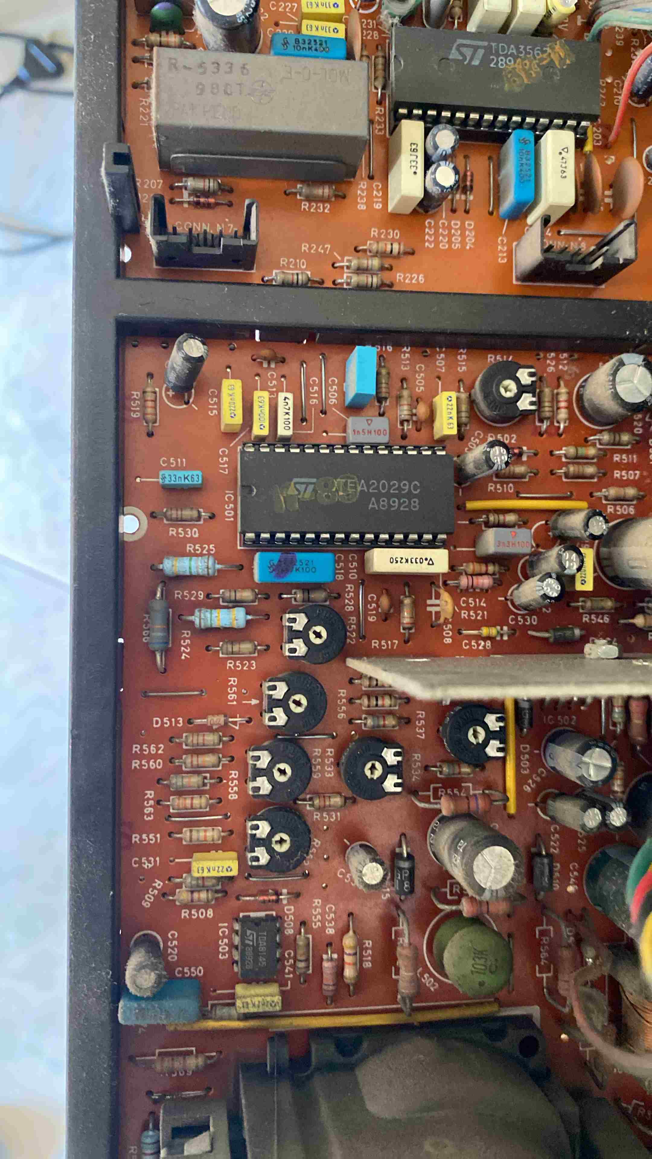

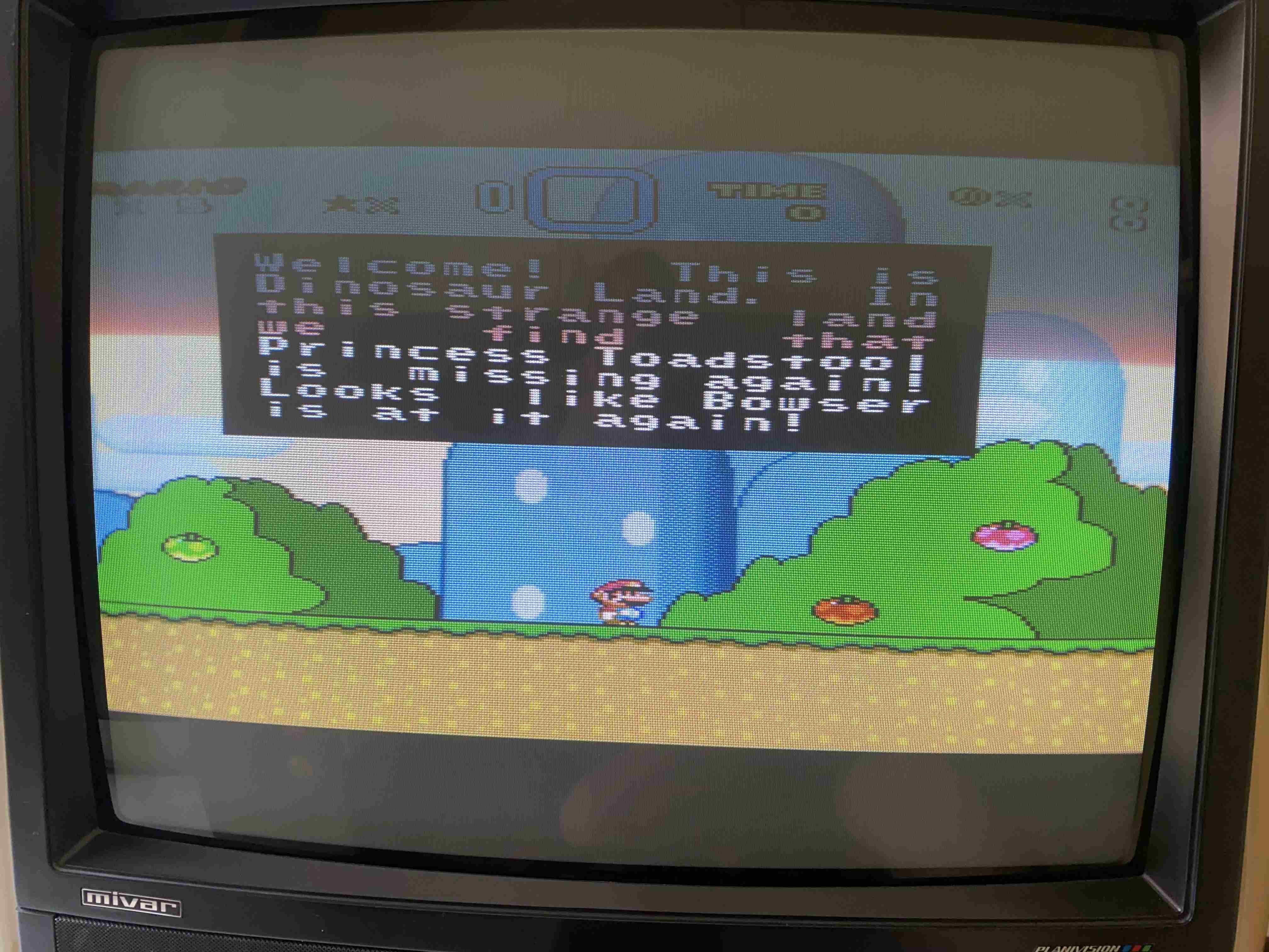

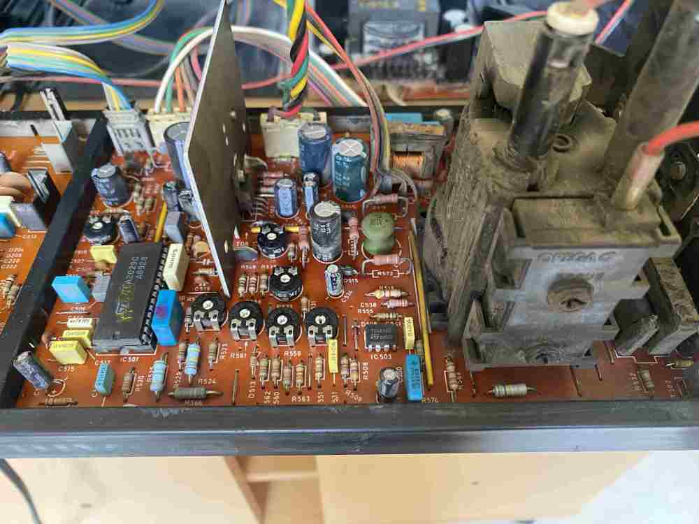

Giuseppe.85 Inserito: 8 luglio 2024 Segnala Inserito: 8 luglio 2024 Salve a tutti,sono venuto in possesso di un mivar 28v1e privo di telecomando,leggendo in giro ho comunque capito che le regolazioni varie dello schermo devono essere effettuate dalla scheda attraverso i trimmer.Il problema è che non ho lo schema o un manuale che mi faccia capire cosa toccare per regolare al meglio
patatino59 Inserita: 8 luglio 2024 Segnala Inserita: 8 luglio 2024 7 ore fa, Giuseppe.85 ha scritto: non ho lo schema o un manuale che mi faccia capire cosa toccare per regolare al meglio Non è il manuale che ti dice cosa regolare ! Spiega meglio cosa non va bene. Hai una immagine di prova, un monoscopio, o una scacchiera, per capire cosa fare ?
Giuseppe.85 Inserita: 9 luglio 2024 Autore Segnala Inserita: 9 luglio 2024 In poche parole ho collegato due vecchie console tramite scart,Nintendo che trasmette in composito e super Nintendo in rgb,nel caso del Nintendo l’immagine risulta più che altro schiacciata tipo 16:9 nel caso del super Nintendo sempre schiacciata ma in più spostata verso sinistra,per quello volevo capire come regolare
Giuseppe.85 Inserita: 9 luglio 2024 Autore Segnala Inserita: 9 luglio 2024 14 ore fa, patatino59 ha scritto: Non è il manuale che ti dice cosa regolare ! Spiega meglio cosa non va bene. Hai una immagine di prova, un monoscopio, o una scacchiera, per capire cosa fare ?
Giuseppe.85 Inserita: 9 luglio 2024 Autore Segnala Inserita: 9 luglio 2024 14 ore fa, patatino59 ha scritto: Non è il manuale che ti dice cosa regolare ! Spiega meglio cosa non va bene. Hai una immagine di prova, un monoscopio, o una scacchiera, per capire cosa fare ?
Riccardo Ottaviucci Inserita: 9 luglio 2024 Segnala Inserita: 9 luglio 2024 per l'immagine tipo 16/9 non si capisce bene se è il segnale del video gioco o se l'ampiezza verticale del tv a difettare. Posta un'immagine senza segnale e con effetto neve e vediamo da cosa dipende. Per lo spostamento orizzontale non ricordo se su quel telaio c'è il comando di fase orizzontale,devo cercare lo schema originale,non facilmente pubblicabile perchè è grande come un lenzuolo,devo controllare
Giuseppe.85 Inserita: 9 luglio 2024 Autore Segnala Inserita: 9 luglio 2024 1 ora fa, Riccardo Ottaviucci ha scritto: per l'immagine tipo 16/9 non si capisce bene se è il segnale del video gioco o se l'ampiezza verticale del tv a difettare. Posta un'immagine senza segnale e con effetto neve e vediamo da cosa dipende. Per lo spostamento orizzontale non ricordo se su quel telaio c'è il comando di fase orizzontale,devo cercare lo schema originale,non facilmente pubblicabile perchè è grande come un lenzuolo,devo controllare
Giuseppe.85 Inserita: 9 luglio 2024 Autore Segnala Inserita: 9 luglio 2024 2 ore fa, Riccardo Ottaviucci ha scritto: per l'immagine tipo 16/9 non si capisce bene se è il segnale del video gioco o se l'ampiezza verticale del tv a difettare. Posta un'immagine senza segnale e con effetto neve e vediamo da cosa dipende. Per lo spostamento orizzontale non ricordo se su quel telaio c'è il comando di fase orizzontale,devo cercare lo schema originale,non facilmente pubblicabile perchè è grande come un lenzuolo,devo controllare
Riccardo Ottaviucci Inserita: 9 luglio 2024 Segnala Inserita: 9 luglio 2024 (modificato) prima devi riparare il verticale,sostituendo i tre o 4 elettrolitici attorno al finale verticale,in particolare quello da 2200uF in serie al giogo,poi eventualmente agire sul trimmer dell'ampiezza verticale,che ti dirò qual è. Comunque sul lato saldature ci dovrebbe essere stampigliata la scritta Amp.Vert e poi fase orizzontale per lo spostamento orizzontale,se necessario Modificato: 9 luglio 2024 da Riccardo Ottaviucci
carlovittorio Inserita: 10 luglio 2024 Segnala Inserita: 10 luglio 2024 Scusa Giuseppe ma ritoccare di qualche grado ogni trimmer / uno per volta) e poi se non è la funzione desiderata ritornare nella posizione iniziale è troppo difficile? Il tutto andrebbe fatto con un monoscopio o comunque con una immagine fissa.
Giuseppe.85 Inserita: 2 agosto 2024 Autore Segnala Inserita: 2 agosto 2024 Allora,dopo un po’ di attesa ho sostituito le parti esauste e deteriorate,ho capito come regolare il verticale e la fase orizzontale,il dilemma è arrivato per la regolazione del trapezio perché vicino ai trimmer del trapezio mi sono ritrovato la dicitura REGOL.145 V,cosa sarebbe? Succede qualcosa di irreparabile se la vado a tarare?
