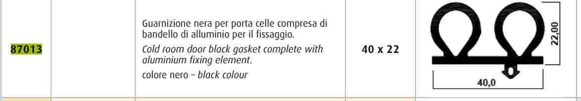

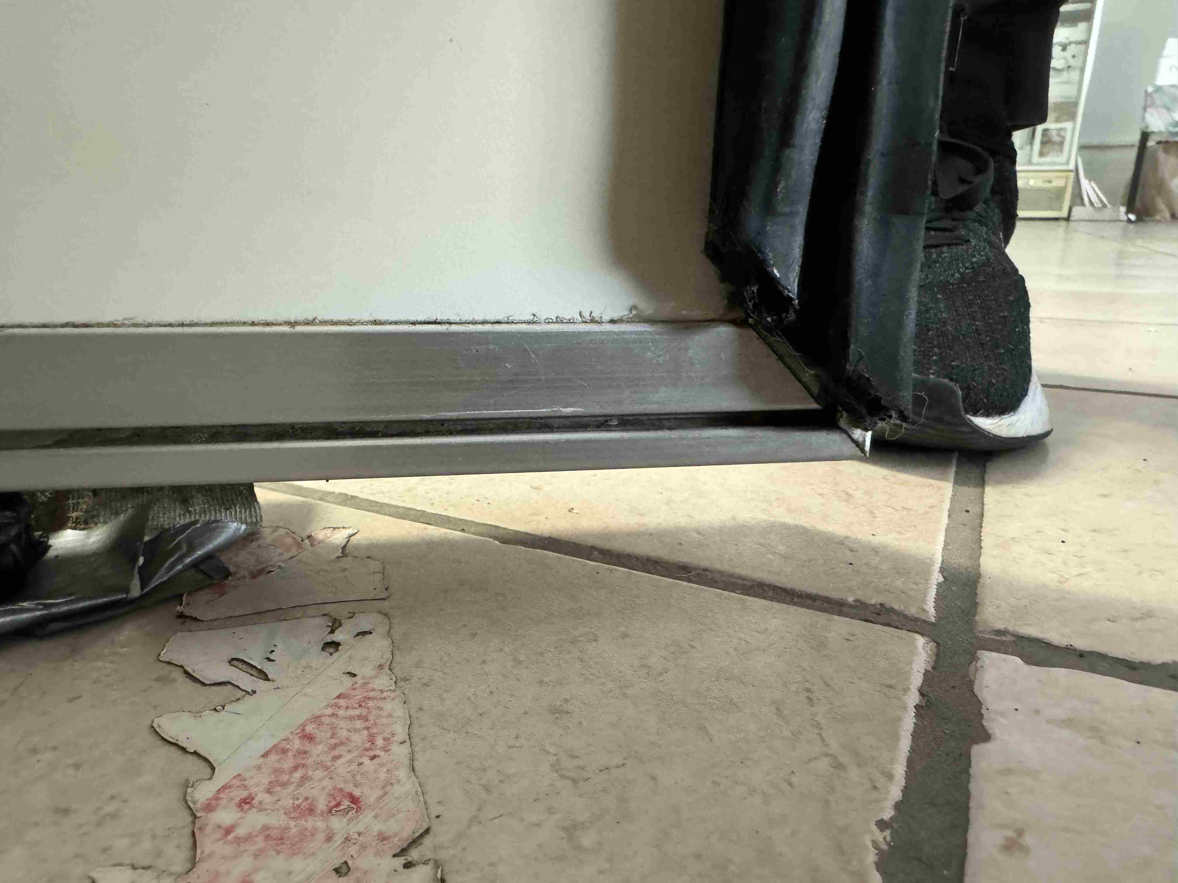

marcello401 Inserito: 8 luglio Segnala Share Inserito: 8 luglio Come da titolo chi può indicarmene uno abbastanza fornito? Grazie Link al commento Condividi su altri siti More sharing options...
Alessio Menditto Inserita: 8 luglio Segnala Share Inserita: 8 luglio Sei privato o partita iva? Link al commento Condividi su altri siti More sharing options...
marcello401 Inserita: 8 luglio Autore Segnala Share Inserita: 8 luglio P.I. Link al commento Condividi su altri siti More sharing options...
Alessio Menditto Inserita: 8 luglio Segnala Share Inserita: 8 luglio A cesena c’è un enorme sito per ricambi elettrodomestici, dacci un occhiata. Dando modello, misure forme ecc della guarnizione la trovano sicuramente. Link al commento Condividi su altri siti More sharing options...
stebar1 Inserita: 8 luglio Segnala Share Inserita: 8 luglio Se per cella frigo intendi gli armadi commerciali, quoto Alessio Menditto. Se sono porte per celle industriali, una mail al produttore spesso risolve in maniera ottimale. Link al commento Condividi su altri siti More sharing options...
marcello401 Inserita: 11 luglio Autore Segnala Share Inserita: 11 luglio chi puo' aiutarmi a trovarla.. sul sito consigliato da Alessio mi sono perso. Link al commento Condividi su altri siti More sharing options...
Alessio Menditto Inserita: 11 luglio Segnala Share Inserita: 11 luglio Tu devi tagliare un pezzettino di guarnizione, la metti sul tavolo e cerchi l’equivalente sul sito. Link al commento Condividi su altri siti More sharing options...
marcello401 Inserita: 11 luglio Autore Segnala Share Inserita: 11 luglio 10 minuti fa, marcello401 ha scritto: chi puo' aiutarmi a trovarla.. sul sito consigliato da Alessio mi sono perso. Questa è la porta in questione..ovviamente non c'è nessuna traccia di che costruttore è, essendo vecchia di 15 anni Link al commento Condividi su altri siti More sharing options...
Alessio Menditto Inserita: 11 luglio Segnala Share Inserita: 11 luglio Hai misurato quella esistente? Se hai la foto e ce l’hai davanti misurala e vedi se è larga 4 cm Link al commento Condividi su altri siti More sharing options...
marcello401 Inserita: 11 luglio Autore Segnala Share Inserita: 11 luglio si si..l'ha misurata il mio fornitore, e mi ha inviato la dimensione in disegno. C'è stato solo un problema mi ha chiesto 36€ al metro, già scontato. Link al commento Condividi su altri siti More sharing options...
Alessio Menditto Inserita: 11 luglio Segnala Share Inserita: 11 luglio Marcello scusa…a parte che in generale le guarnizioni costano uno sproposito, questo è un dettaglio che non ho capito a che serve. Link al commento Condividi su altri siti More sharing options...
marcello401 Inserita: 11 luglio Autore Segnala Share Inserita: 11 luglio Quindi mi pare di capire che è inutile guardare in giro se la trovo, poiché mi stai dicendo che le guarnizioni ( non ne ho mai cambiate) costano un botto. Dirò al cliente di arrangiarsi se lo trova un prezzo troppo alto. Grazie si può chiudere Link al commento Condividi su altri siti More sharing options...
Alessio Menditto Inserita: 11 luglio Segnala Share Inserita: 11 luglio 3 minuti fa, marcello401 ha scritto: Grazie si può chiudere Puoi aspettare altre soluzioni, diciamo che per il cliente qualsiasi cifra chiedi è sempre alta. Link al commento Condividi su altri siti More sharing options...
drn5 Inserita: 12 luglio Segnala Share Inserita: 12 luglio (modificato) 16 ore fa, marcello401 ha scritto: vecchia di 15 anni 16 ore fa, marcello401 ha scritto: ha chiesto 36€ al metro, già scontato. All'incirca (porta da 2.10x1.10) un costo di 17€ per ogni anno di vita della cella. Costo di manutenzione esagerato? Quanti ne butta in elettricità per compensare le dispersioni? E in alimenti danneggiati? Modificato: 12 luglio da drn5 Link al commento Condividi su altri siti More sharing options...
