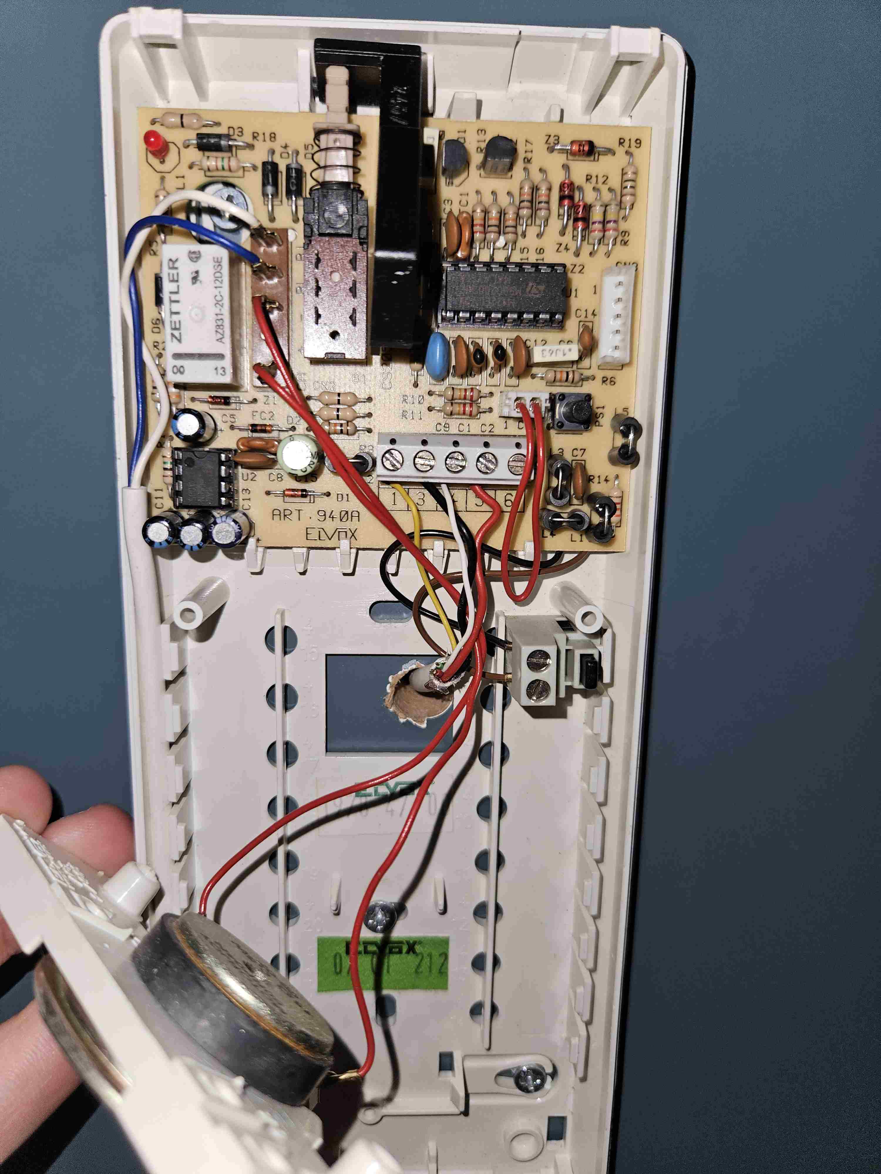

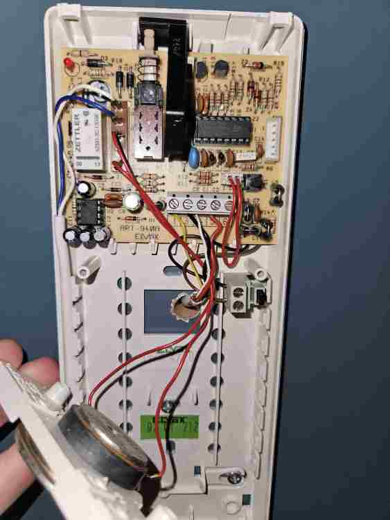

Sostituzione elvox 940A con Fermax Veo e/o citofono compatibile Ring intercom
Ciao a tutti,
Vorrei sostituire una Cornetta elvox 940A con una Fermax veo (o altri se avete consigli) compatibile con Ring intercom in modo tale da rendere il sistema controllabile da App visto che l'elvox 940A non è compatibile.
Qualcuno ha già fatto qualcosa del genere? Sapete lo schema di collegamento dei cavi del digibus su morsettiera della cornetta?
Allego foto del mio citofono e ringrazio in anticipo chiunque sappia aiutarmi.
Ciao
