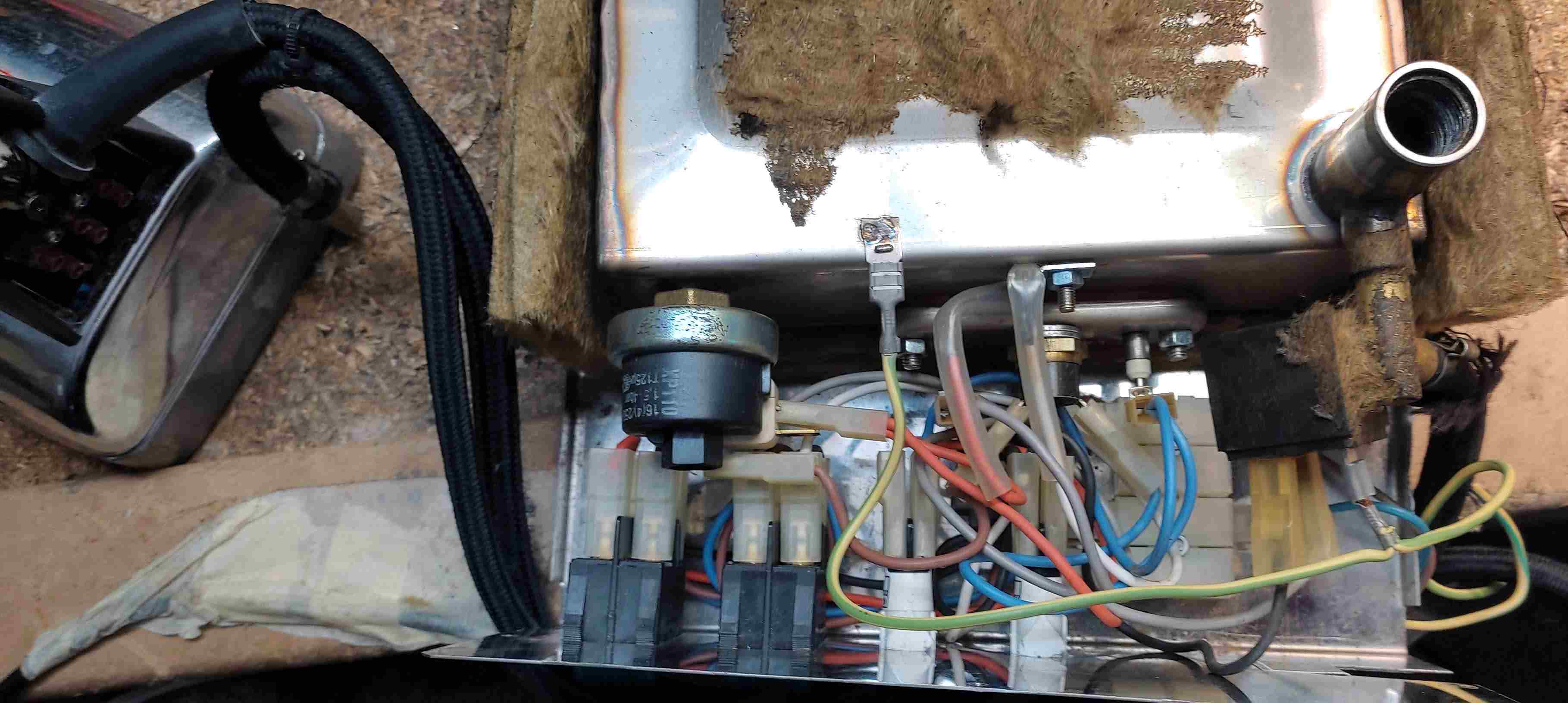

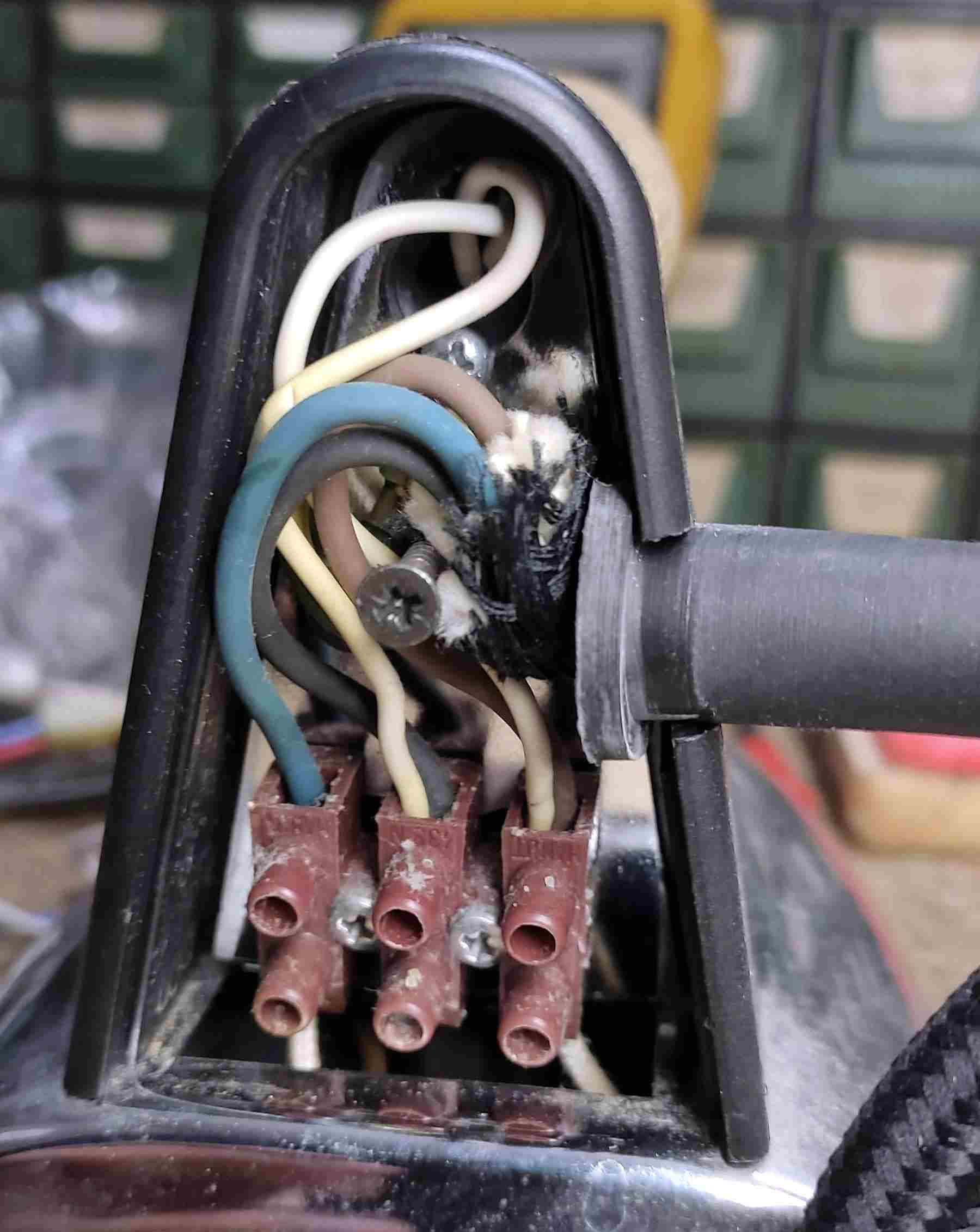

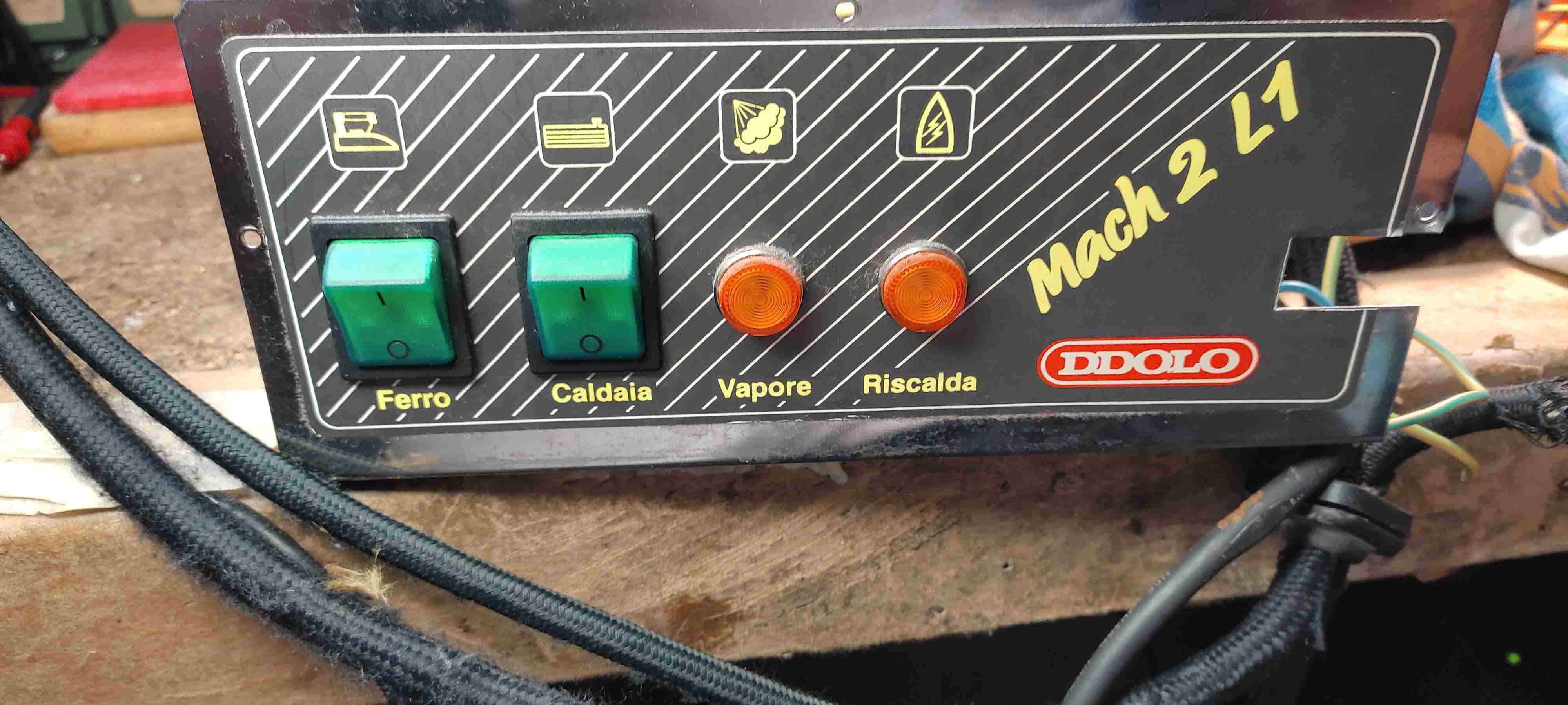

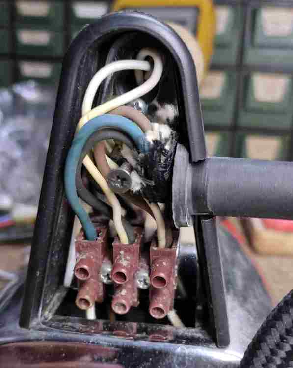

Lorid Inserito: 8 luglio Segnala Share Inserito: 8 luglio Salve a tutti : chiedo cortesemente se qualcosa ha lo schema elettrico di questo vecchio ferro da stiro oppure qualche informazione a riguardo. Link al commento Condividi su altri siti More sharing options...
Stefano Dalmo Inserita: 8 luglio Segnala Share Inserita: 8 luglio Ma che problemi ha? Link al commento Condividi su altri siti More sharing options...
Lorid Inserita: 15 luglio Autore Segnala Share Inserita: 15 luglio NON SCALDA Link al commento Condividi su altri siti More sharing options...
Stefano Dalmo Inserita: 15 luglio Segnala Share Inserita: 15 luglio Ma il ferro da stiro o la caldaia ? Link al commento Condividi su altri siti More sharing options...
Lorid Inserita: giovedì alle 21:13 Autore Segnala Share Inserita: giovedì alle 21:13 Salve : il ferro da stiro non scalda. La caldaia funziona eroga vapore va bene; forse sarà la resistenza del ferro da stiro Devo provare con un'altro . Grazie per il momento Link al commento Condividi su altri siti More sharing options...
Stefano Dalmo Inserita: giovedì alle 21:46 Segnala Share Inserita: giovedì alle 21:46 Ma arriva tensione tra il cavo azzurro e marrone in morsettiera ? se arriva devi aprire il ferro e controllare se fosse un problema del termofusibile o del termostato . Link al commento Condividi su altri siti More sharing options...
