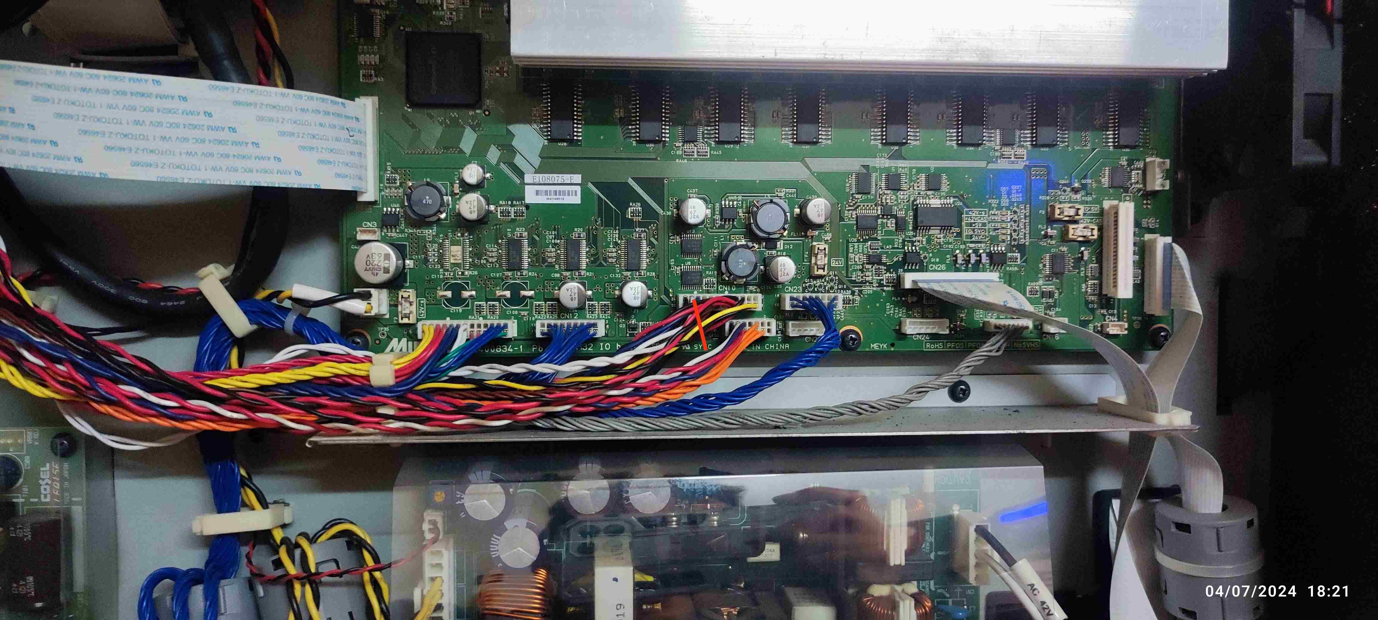

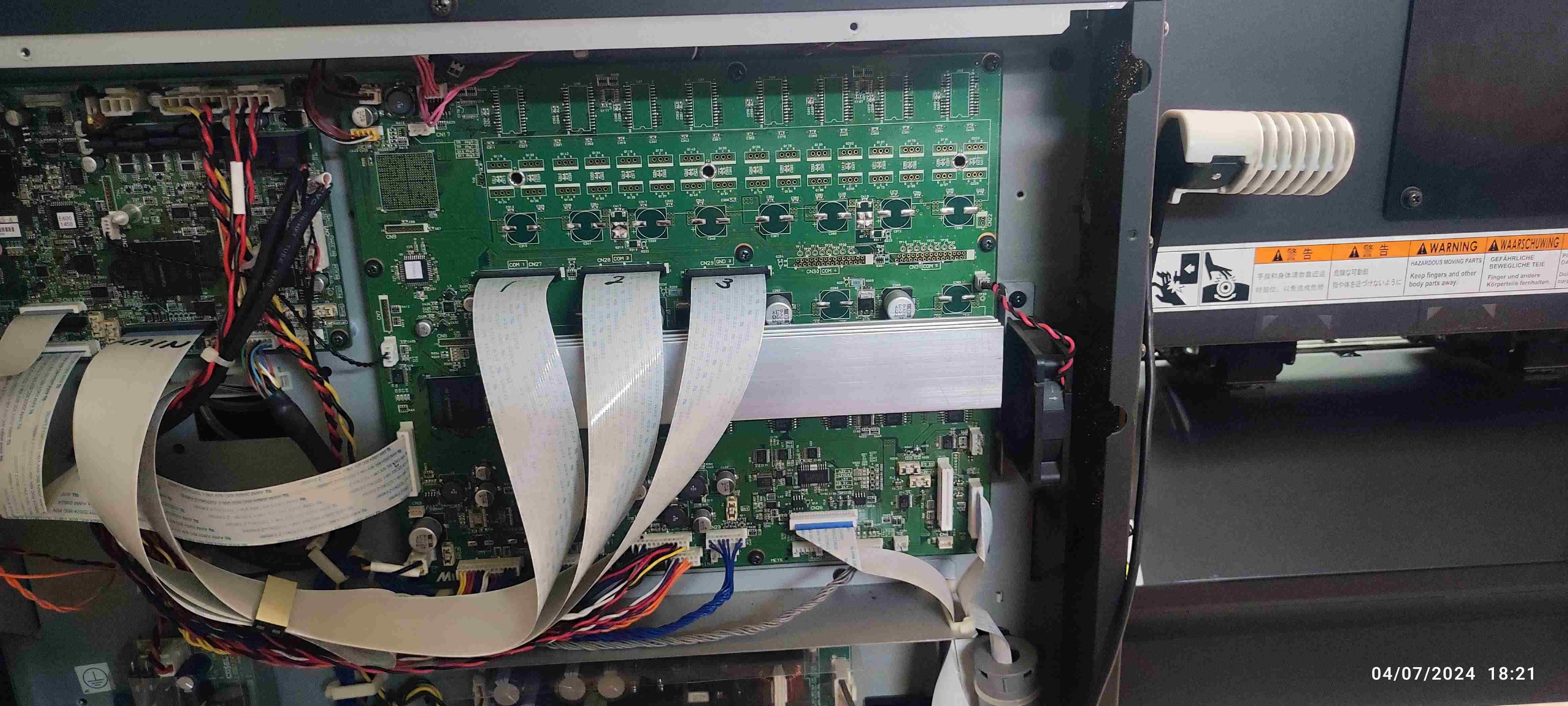

patrik2286 Inserito: 9 luglio 2024 Segnala Inserito: 9 luglio 2024 Buonasera a tutti ho questo plotter che mi manda i 12v che servono ad alimentare un solenoide per sganciare la testina il problema è che rimane sempre eccitato fino a surriscaldare e devo staccarlo.ho seguito i fili sulla scheda ad occhio non c'è niente sapete dirmi cosa può alimentare questo solenoide? Ci sono MOSFET transistor ma non riesco a trovare cosa rimane bloccato che manda 12v continui e non trovo il manuale di servizio grazie mille ditemi cosa vi serve foto il modello della scheda ora lo allego resto in attesa
patrik2286 Inserita: 9 luglio 2024 Autore Segnala Inserita: 9 luglio 2024 (modificato) Il segno rosso sono i due cavi bianchi che alimentano il solenoide Modificato: 9 luglio 2024 da patrik2286
patrik2286 Inserita: 9 luglio 2024 Autore Segnala Inserita: 9 luglio 2024 https://www.ieion.com/products/a0ee21a11b/1911948000000715541 questa è la scheda con il codice
Livio Orsini Inserita: 9 luglio 2024 Segnala Inserita: 9 luglio 2024 Non avendo il manuale o lo schema elettrico, l'unica soluzione è armarsi di pazienza e seguire a ritroso i fili che alimentano la testina. Arriverai ad un connettore, dal connettore ci saranno delle piste sul cs che porteranno ad un relè o ad un mosfet che lavora come interruttore. Domanda principale. Il difetto è comporso da poco o ha sempre funzionato in questo modo?
patrik2286 Inserita: 9 luglio 2024 Autore Segnala Inserita: 9 luglio 2024 No è comparso da poco infatti non stampa perché rileva il solenoide attivo e da errore 45A che significa che la testina non viene sganciata. Io ho trovato seguendo i fili un MOSFET n6040 sot8 vicino ai capi dei fili che alimentano il solenoide
Livio Orsini Inserita: 9 luglio 2024 Segnala Inserita: 9 luglio 2024 1 ora fa, patrik2286 ha scritto: un MOSFET n6040 sot8 vicino ai capi dei fili che alimentano il solenoide Misura la tenstione tra drain e source. Se è lui che alimenta la testina dovresti travere una tensione di pco superiore a zero volt. Prova a rimuoverlo e verifica se la testina è ancora alimentata. Potrebbe essere andato in corto, ma potrebbe anche essre sempre pilotato. Per sincerartene, se è in conduzione sempre (tensione drain - source <1V) misura se sul gate c'è una tensione. Se c'è tensione gate - source >= 4V è sempre pilotato.
patrik2286 Inserita: 9 luglio 2024 Autore Segnala Inserita: 9 luglio 2024 Tutte queste prove le faccio a scheda montata e alimentata parlo di testare le tensioni drain e source? Comunque non alimenta la testina alimenta un solenoide che si eccita e apre una levetta che sgancia la testina
patrik2286 Inserita: 9 luglio 2024 Autore Segnala Inserita: 9 luglio 2024 È lui il colpevole MOSFET 4060 guasto l'ho sostituito con il altro che era sempre nella scheda adesso funziona devo però acquistarlo adesso ma conoscete qualche sito che arriva in tempi brevi perché lo trovo solo su AliExpress grazie mille
Livio Orsini Inserita: 9 luglio 2024 Segnala Inserita: 9 luglio 2024 Bene hai risolto il problema, Questi componenti li trovi sicuramente presso i grandi distributori come RS, Digikey, Mauser, etc. Forse anche su Amazon
