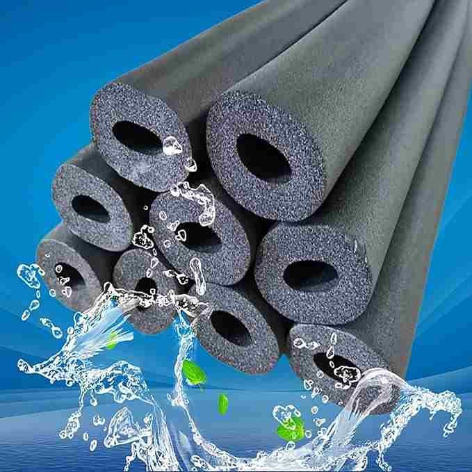

viasarpimilano Inserito: 10 luglio 2024 Segnala Inserito: 10 luglio 2024 Ciao a tutti. ho preso questo frigorifero LG https://www.lg.com/it/frigoriferi/combi ... b72pzvcn1/ Siete per caso a conoscenza di qualcosa che impedisca alle bottiglie d'acqua di "ballare" all'interno del ripiano portabottiglie sulla porta del frigo? Non si tratta del ripiano orizzontale, ma della vaschetta portabottiglie che c'è sulle porte di ogni frigorifero del mondo: le bottiglie si mettono in verticale, ma siccome lo spazio è troppo largo, quando si apre la porta allora le bottiglie "ballano" e cadono. Ho già comprato una di quelle "rastrelliera" che si installano per creare spessore (per darvi un'idea https://amzn.eu/d/0i5T1Jnv ) ma non si incastra bene. Avreste alternative o suggerimenti? grazie in anticipo
NovellinoXX Inserita: 10 luglio 2024 Segnala Inserita: 10 luglio 2024 (modificato) La pima cosa che mi viene in mente sono questi tubi in elastomero. Lo appiccichi con un biadesivo al bordo del portabottiglie oppure lo tagli da un lato e lo infili sapra. Modificato: 10 luglio 2024 da NovellinoXX
reka Inserita: 10 luglio 2024 Segnala Inserita: 10 luglio 2024 è un problema che hanno molti modelli, se non esiste un fermabottiglie specifico non c'è molto da fare se non trovarne uno che ci si adatta. il mio ribalta le bottiglie grandi e ho risolto mettendole vicino al fulco mentre quelle piccole o quasi vuote le metto verso l'apertura
fisica Inserita: 10 luglio 2024 Segnala Inserita: 10 luglio 2024 poichè parli di larghezza, presumo che tu abbia il portabottiglie "americano" che nasce per quei contenitori da ettolitri che si vedono nei film. Spessorare con qualcosa, o meglio, sentire il service se hanno un tipo di portabottiglie diverso per sostituire quello nativo
