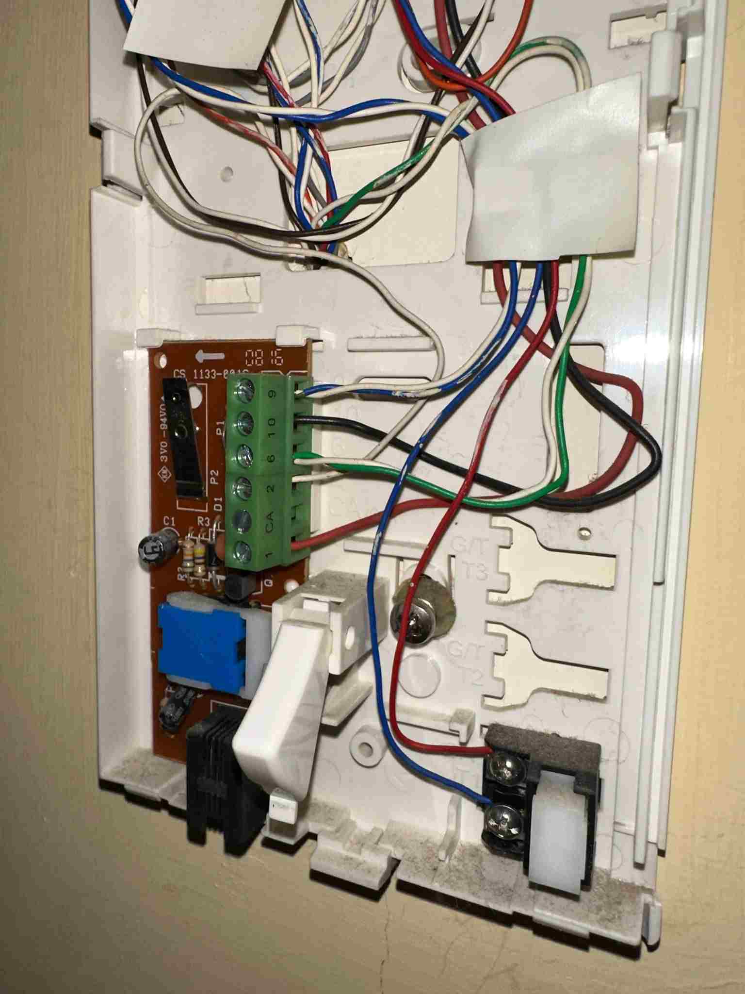

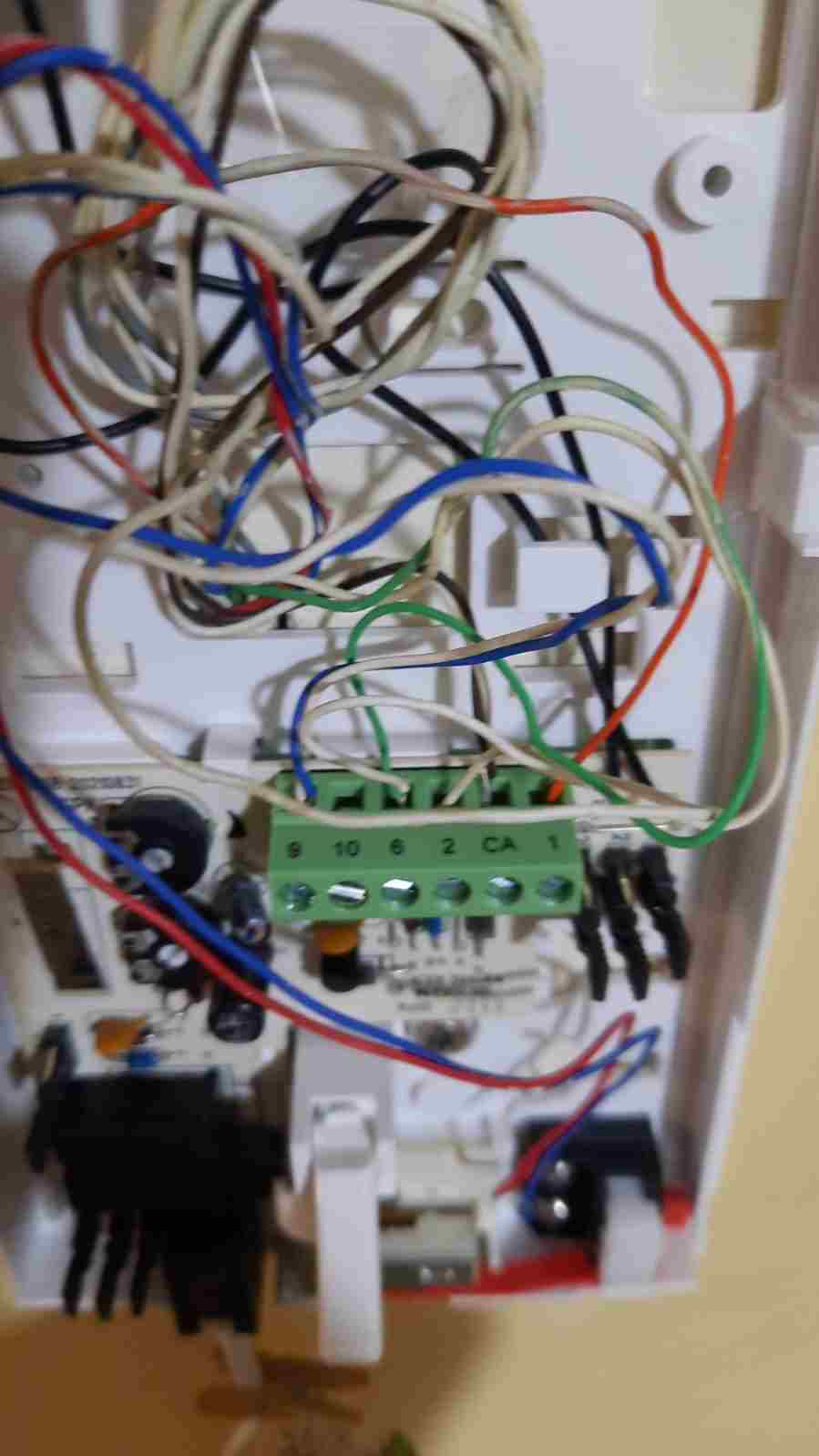

PaveseGP Inserito: 10 luglio 2024 Segnala Inserito: 10 luglio 2024 Buonasera a tutti, ho un problema nel mio appartamento… sostituendo il citofono con uno universale Urmet, non mi funziona più l’apertura del cancello pedonale. Ho già provato a premere la lamella di metallo sotto al pulsante ma comunque non funziona. Ho anche provato a fare il corto tra il morsetto 9 e il morsetto 6 e il cancello si apre correttamente. di seguito le morsettiere del citofono vecchio e di quello nuovo, quella del citofono vecchio è la scheda marrone
Roberto Garoscio Inserita: 10 luglio 2024 Segnala Inserita: 10 luglio 2024 Devi fate un ponte tra 6 e 10.
