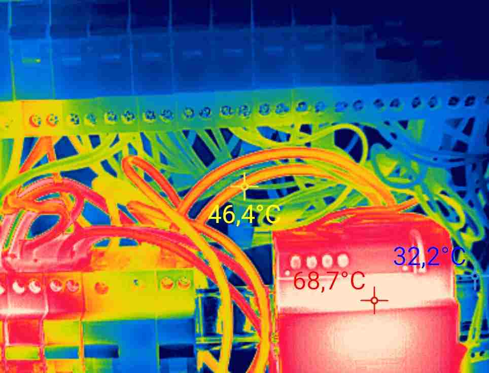

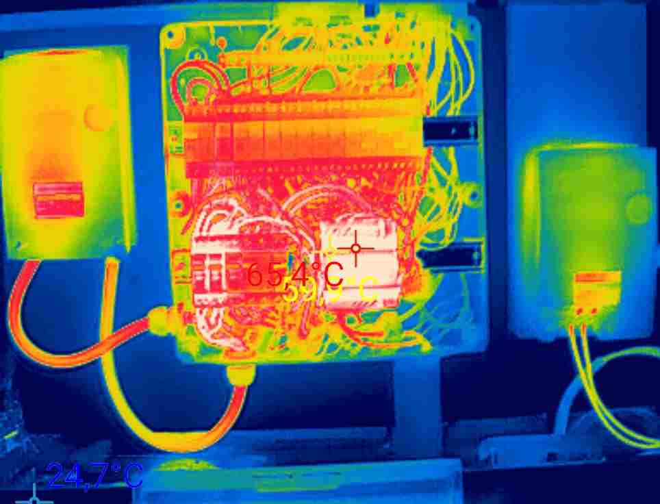

serratura elettrica 12V ac e trasformatore
Simone Baldini
Ciao, ho un trasformatore 12Vca che ho inserito in un quadro elettrico ma che mi comporta un surriscaldamento secondo me eccessivo oltre che un'inutile assorbimento 24/24h. Siccome ormai il trasformatore serve solo per aprire la serratura del cancelletto, prima serviva anche ad altro, pernsavo di usare un Trasformatore 220-12V impulso per serrature elettriche, guida DIN standard, grigio - THIRARD (lo trovate su google), e far si che il rele' di apertura del citofono IP lavori sulla 220V, cioè lo alimento sono all'apertura, quindi il trasformatore inserirlo sotto al citofono stesso e non piu' a quadro.
Secondo voi potrei avere problemi?
Sotto per curiosità allego le foto termografiche del QE aperto, il trasformatore arriva a 70°CImmagineWhatsApp2024-07-08ore15_37.15_7d605070.jpg.6039c3e9626f865300295b760afee92c.jpgImmagineWhatsApp2024-07-08ore15_39.22_53af83d6.jpg.9c2a5ef0b5f0c907bcc95a45c17a2580.jpg
E' molto strano che in assenza di carico scaldi così tanto.
Hai provato a scollegare l'uscita e a misurare l'assorbimento ?
