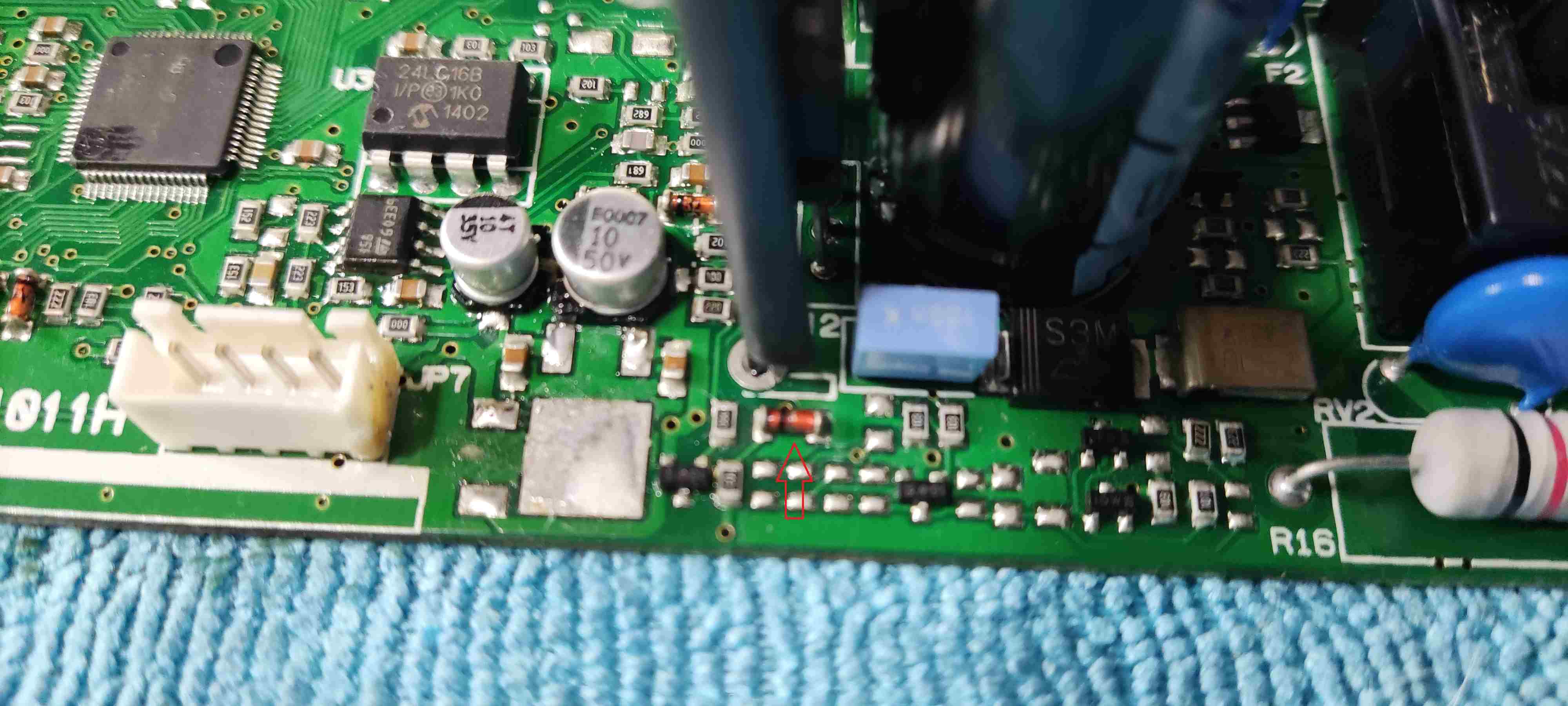

aladinn Inserito: 11 luglio Segnala Share Inserito: 11 luglio Buongiorno a tutti del forum, sto cercando di riparare la scheda di un apricancello bft 10110 di un amico ma senza schema un po difficile, difficile perchè la scheda non ha sigle sotto i componenti e mi ritrovo con un diodo in corto ma non so se è uno zener o cosa. ho fatto un controllo generale e sono riuscito solo a scoprire uno stabilizzatore da 5 volt e il suddetto diodo in corto. qualcuno può aiutarmi. grazie. Link al commento Condividi su altri siti More sharing options...
Livio Orsini Inserita: 11 luglio Segnala Share Inserita: 11 luglio Dovresti rivolgerti alla sezione corretta, non a quella di elettronica. Oggi son buono, la sposto io la discussione. Link al commento Condividi su altri siti More sharing options...
ROBY 73 Inserita: 11 luglio Segnala Share Inserita: 11 luglio Ciao aladinn, 11 ore fa, aladinn ha scritto: la scheda di un apricancello bft 10110..... E cioè? Nome della scheda per cortesia, Thalia, Merak, Hamal, Rigel, ecc.... ce ne sono un'infinità di schede BFT, non mi ricordo i codici a memoria e con 10110 non si trova nulla. Almeno sapere se l'automazione è scorrevole o a battente, a 230V o 24V. 11 ore fa, aladinn ha scritto: ma senza schema un po difficile, Infatti lo schema non lo troverai mai, è di proprietà della BFT e non lo divulgano Link al commento Condividi su altri siti More sharing options...
aladinn Inserita: 13 luglio Autore Segnala Share Inserita: 13 luglio Scusate se ho sbagliato sezione, grazie per non aver cancellato il post. La scheda in questione è di uno scorrevole 24Volt, BFT QSCD SB300 cod. I10110h.. Capisco che lo schema è di proprietà BFT, mi chiedevo però se si può buttare una scheda per dei componenti di pochi euro? comunque grazie mille Link al commento Condividi su altri siti More sharing options...
aladinn Inserita: 13 luglio Autore Segnala Share Inserita: 13 luglio Scusate se ho sbagliato sezione, grazie per non aver cancellato il post. La scheda in questione è di uno scorrevole 24Volt, BFT QSCD SB300 cod. I10110h.. Capisco che lo schema è di proprietà BFT, mi chiedevo però se si può buttare una scheda per dei componenti di pochi euro? comunque grazie mille. questo è il diodo in questione. Link al commento Condividi su altri siti More sharing options...
ROBY 73 Inserita: 13 luglio Segnala Share Inserita: 13 luglio 10 ore fa, aladinn ha scritto: ..........questo è il diodo in questione. In effetti sembra uno Zener, però il tipo preciso non saprei proprio dirtelo. Prova con uno "generico", al massimo non funziona, non saprei cosa dirti di più. Altrimenti prova a sentire un centro assistenza della zona o la BFT stessa e vedi se ti danno "una dritta" Link al commento Condividi su altri siti More sharing options...
aladinn Inserita: 14 luglio Autore Segnala Share Inserita: 14 luglio Salve, Ho provato già con uno generico, purtroppo non. Succede nulla, e all'ingresso del 7805 non arriva tensione. La bft non può aiutarmi ma non mi arrendo. Buona Domenica Link al commento Condividi su altri siti More sharing options...
ROBY 73 Inserita: 14 luglio Segnala Share Inserita: 14 luglio 1 ora fa, aladinn ha scritto: .......ma non mi arrendo. Ok, casomai facci sapere se avessi novità, ciao Link al commento Condividi su altri siti More sharing options...
