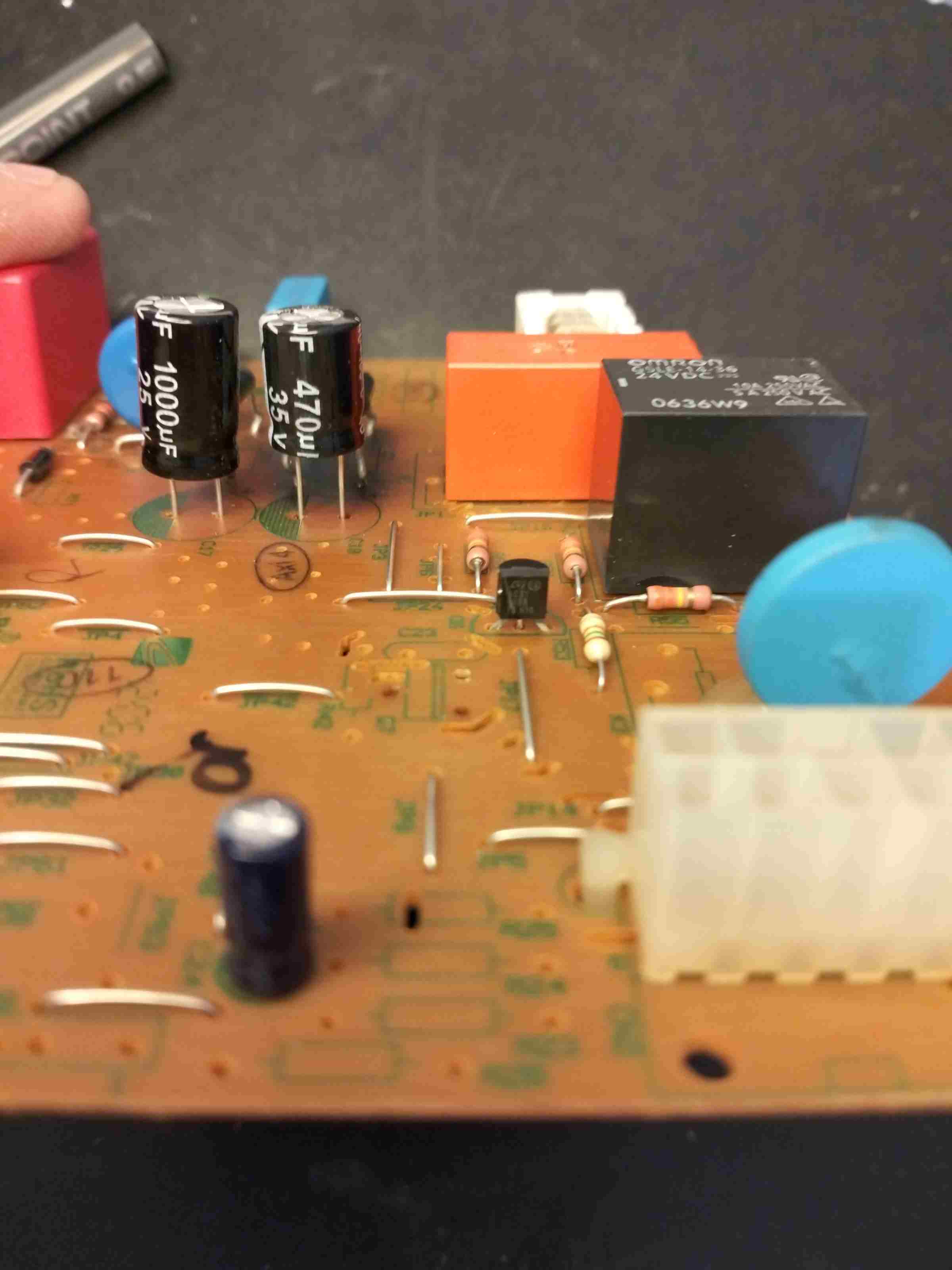

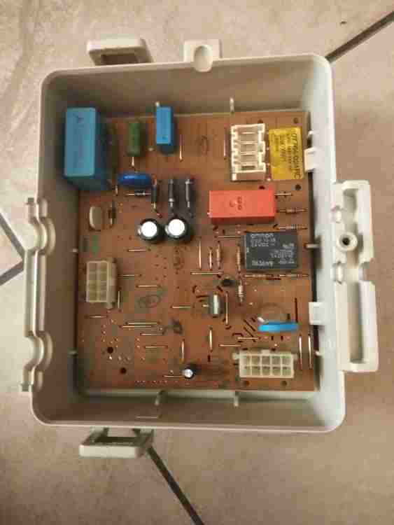

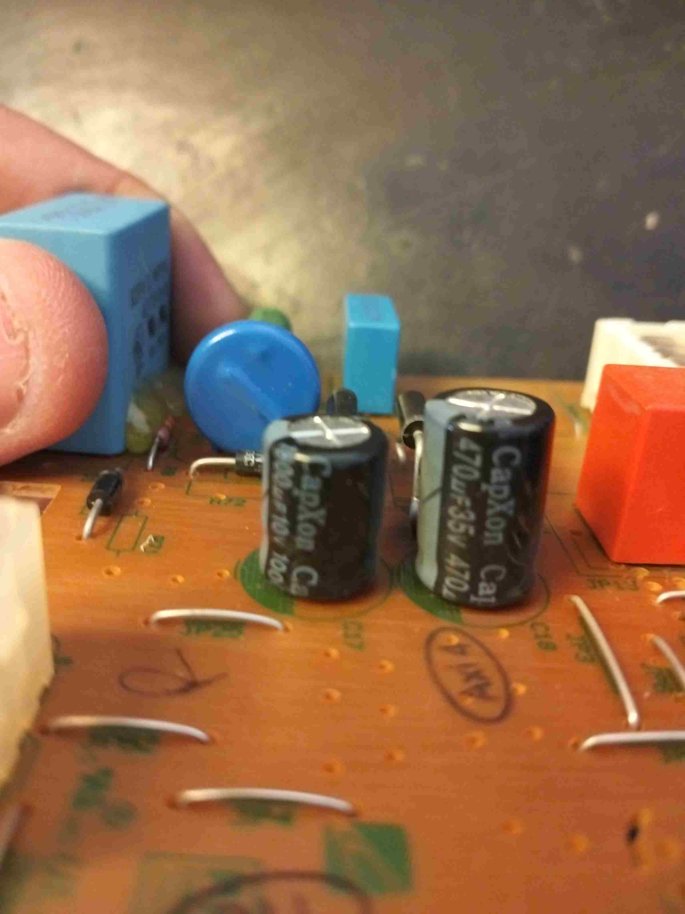

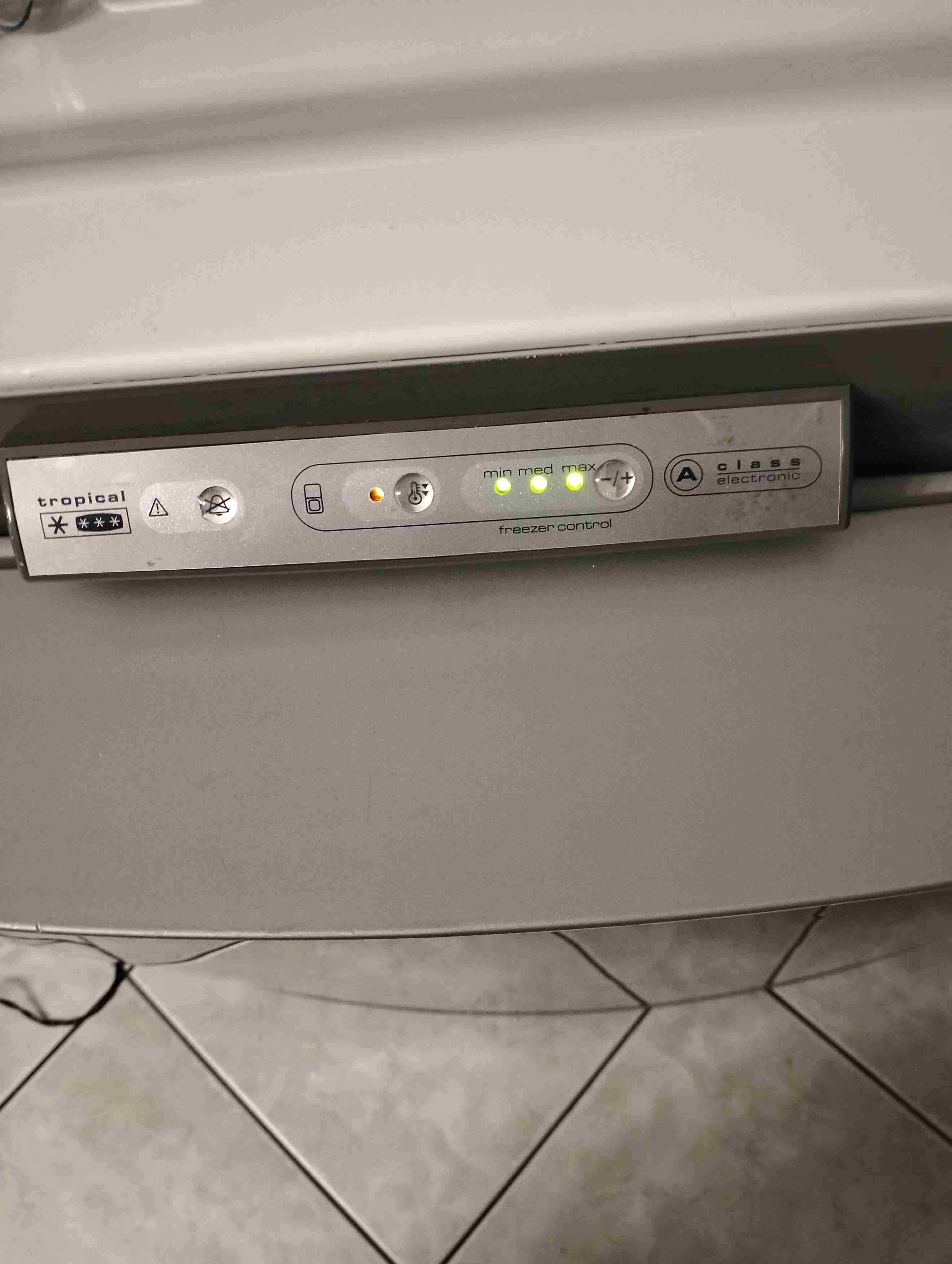

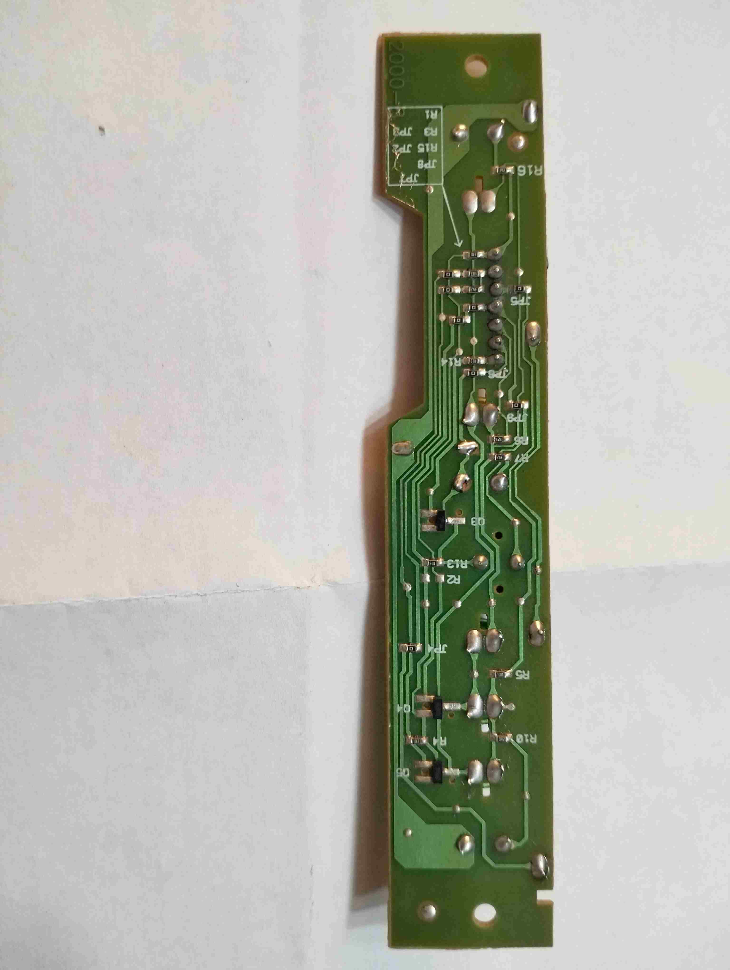

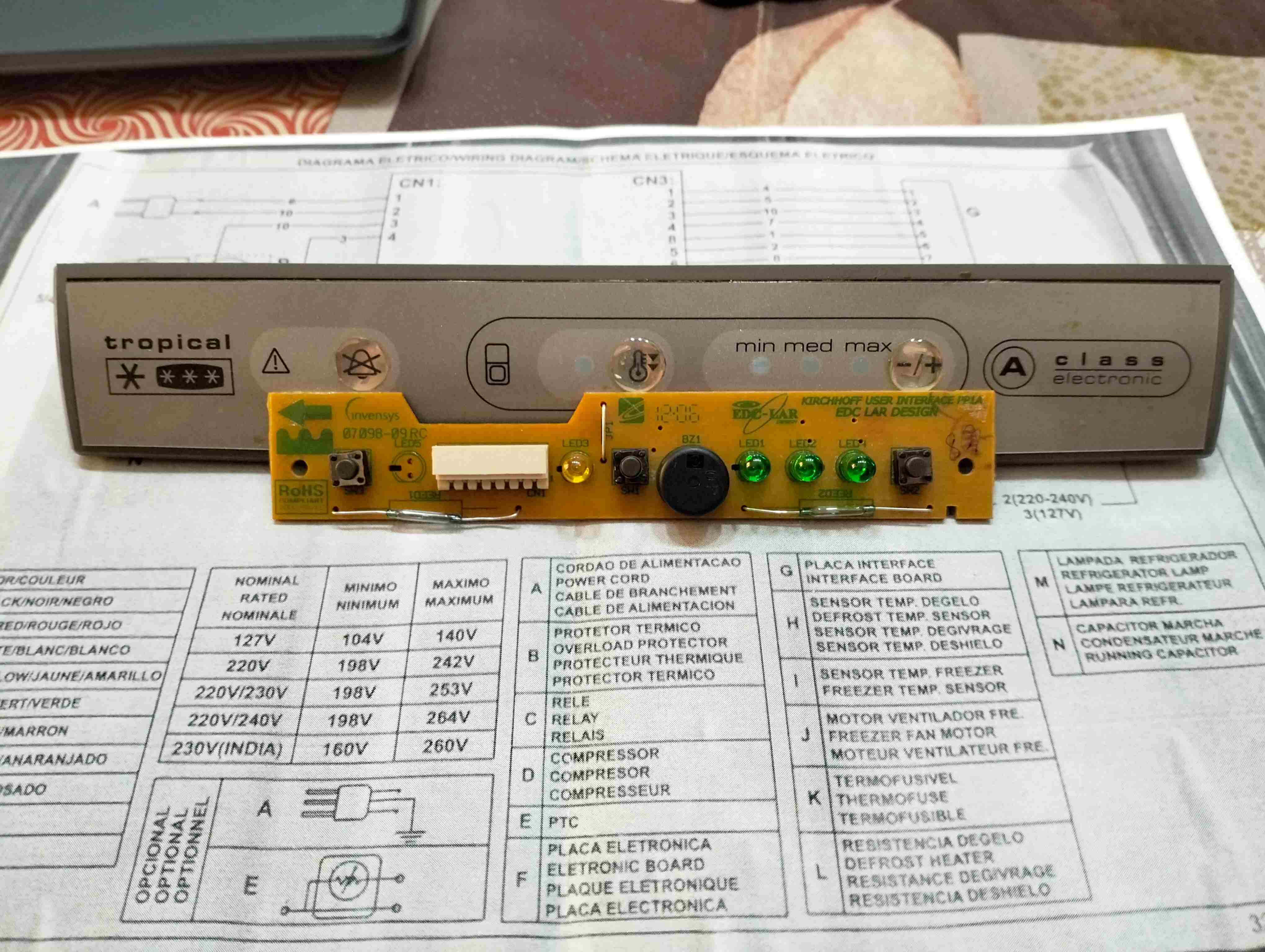

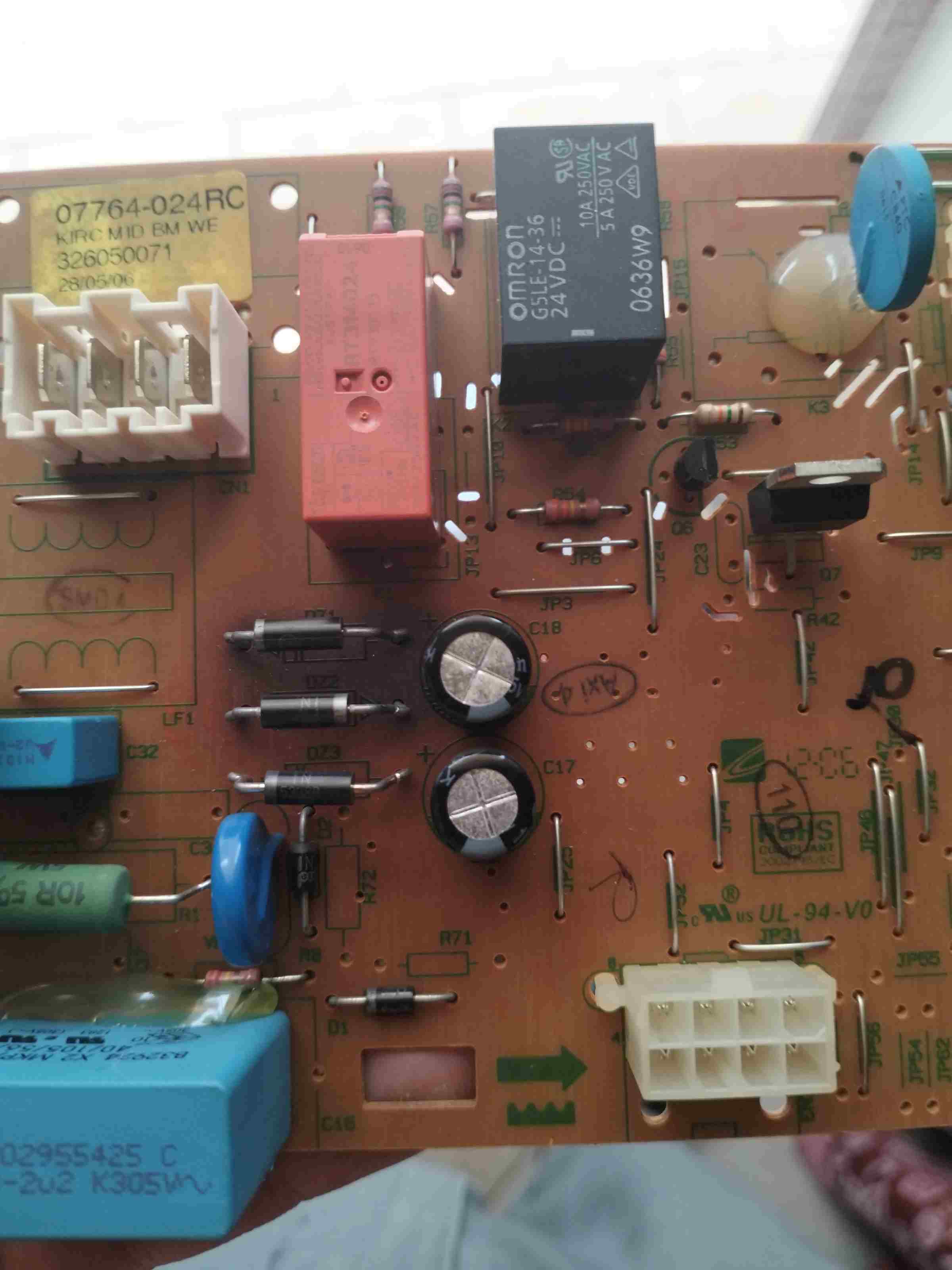

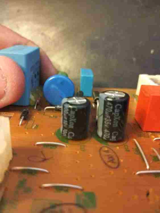

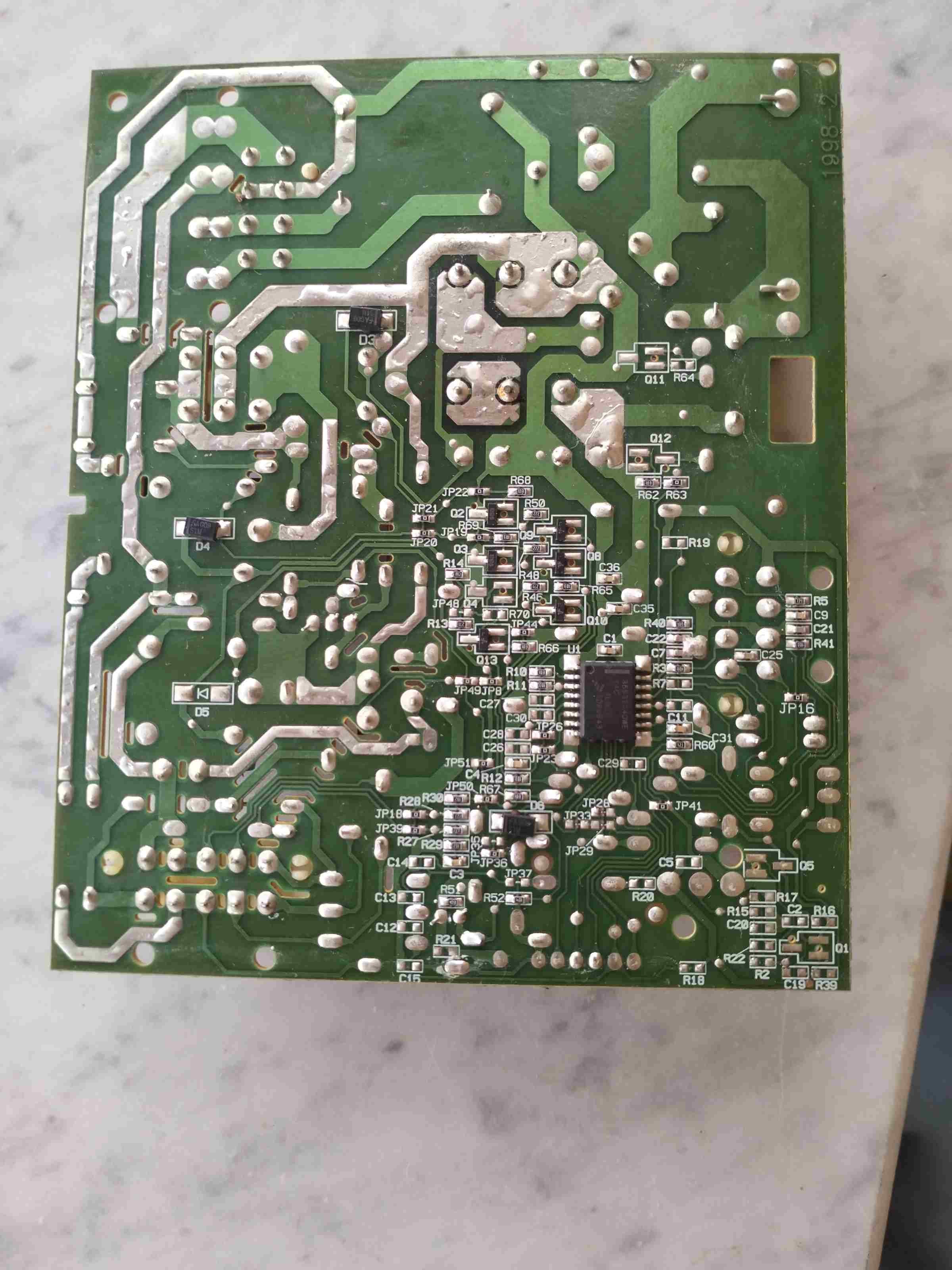

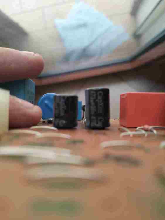

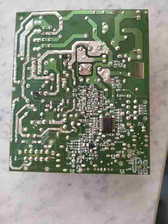

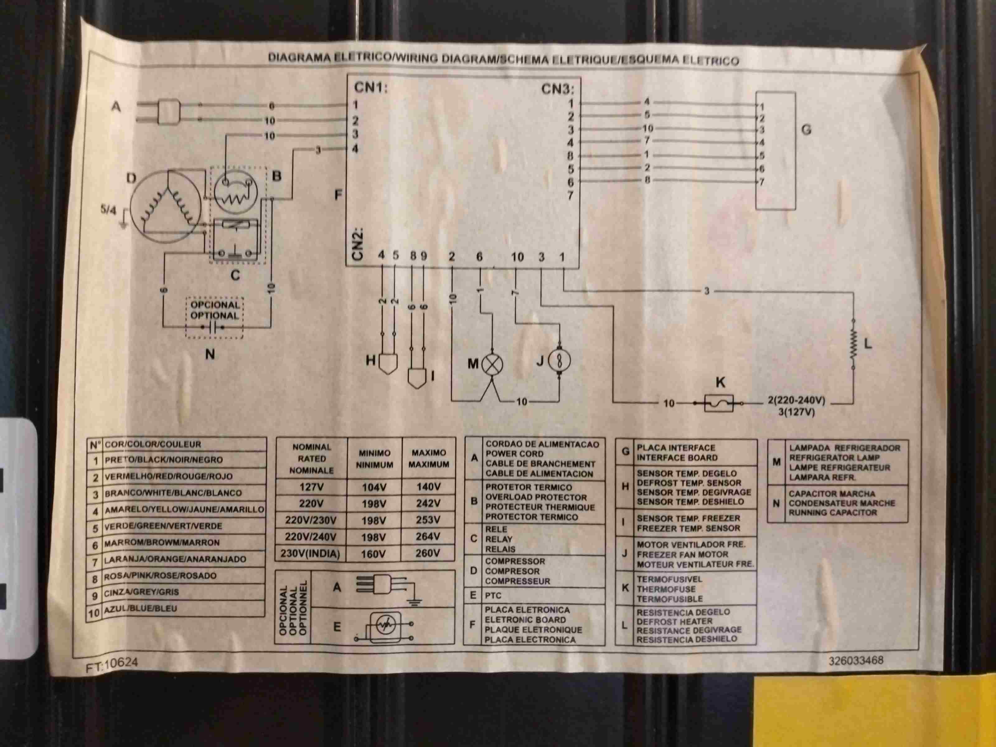

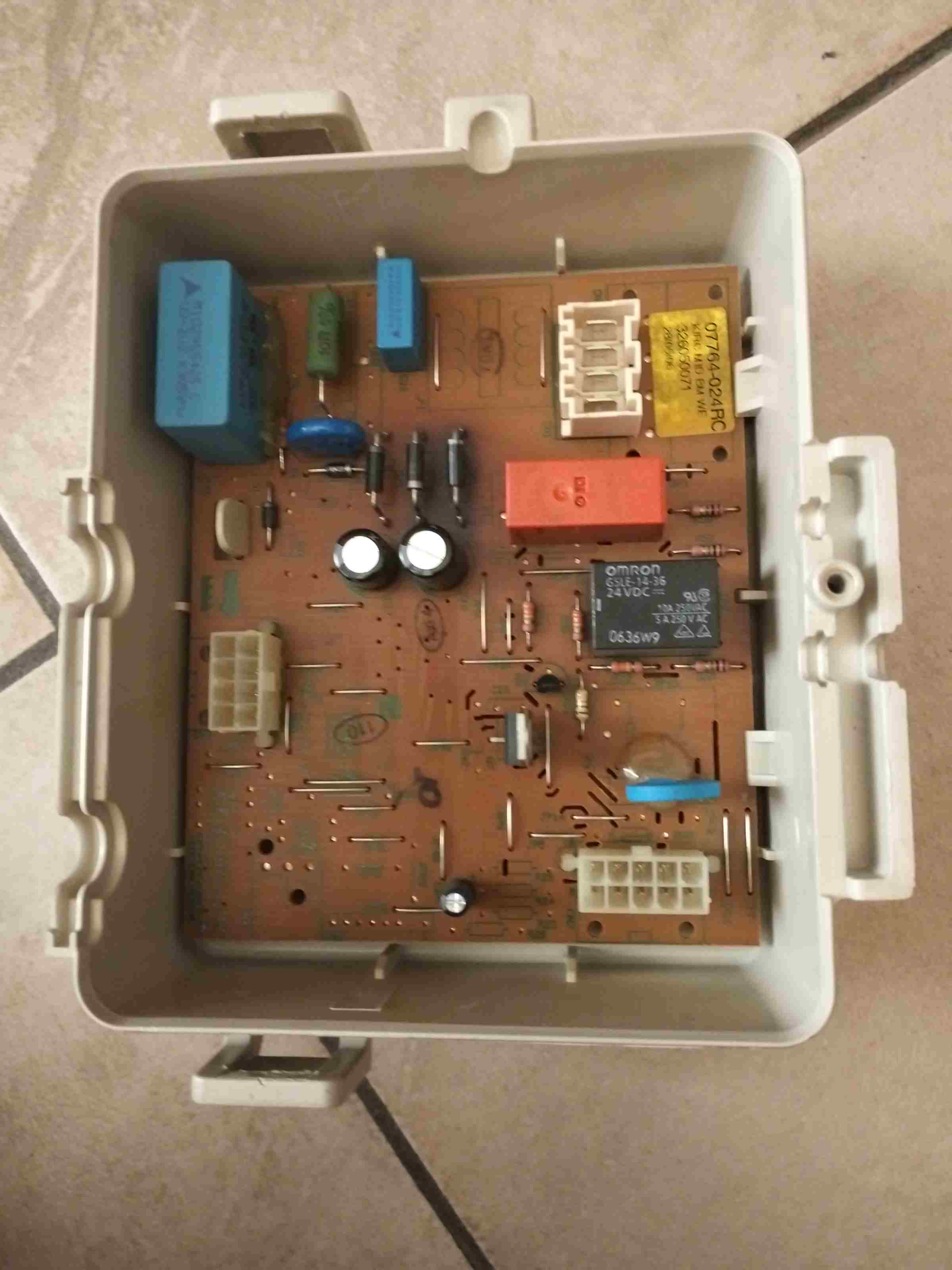

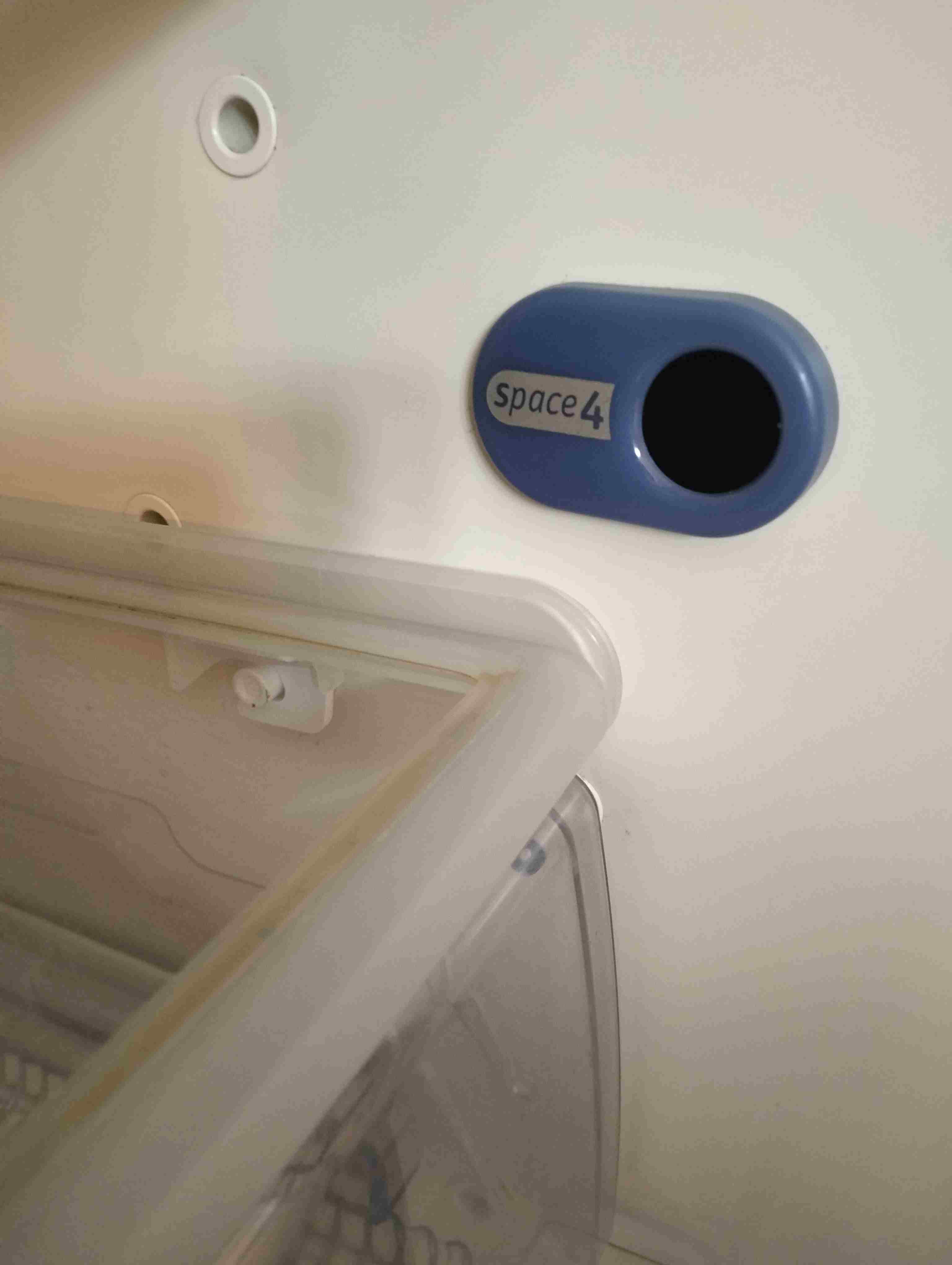

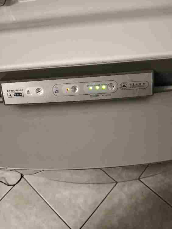

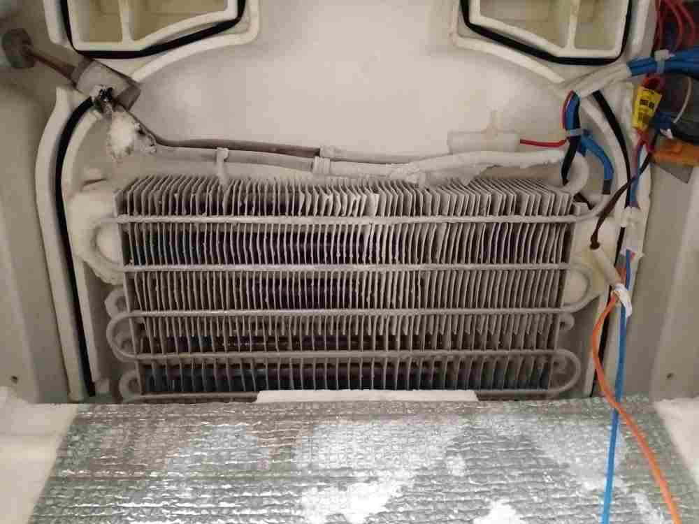

elioalfano Inserito: 12 luglio Segnala Share Inserito: 12 luglio (modificato) Buongiorno, come da titolo il frigorifero (no frost) non raffredda, mentre il freezer funziona. Tempo fa ha avuto lo stesso problema e, smontato il pannello del freezer, ho trovato uno dei due fili dell' avvolgimento del motore della ventola staccato. Sistemato, ha funzionato per parecchi anni senza alcun problema. Adesso la ventola funziona. L' unico dubbio riguarda la resistenza dell' avvolgimento stesso: quando lo sistemai, se non ricordo male, la sua R era pari a 25 - 30 ohm. Adesso misura circa 240 ohm (non so se questo fattore influisca sul malfunzionamento). Adesso la ventola a volte va, a volte no (la tensione ai suoi capi è pari a 220V nel primo caso e circa 160V nel secondo). I tre led verdi della scheda di regolazione temperatura lampeggiano ed emette beep continui. Smontata la scheda di alimentazione, ho sostituito 2 condensatori elettrolitici (in perdita) ed uno ceramico (nel dubbio l' ho sostituito) e, inizialmente sembrava funzionare. Dopo un paio di giorni ha ripreso a non raffreddare più il frigo. Un amico tecnico frigorista mi assicura che sia il compressore che il gas sono ok (quando ha visto il frigo, stava funzionando tutto). Chiedo gentilmente qualche consiglio. Grazie mille. Allego foto schema elettrico trovato sul retro del frigorifero. Modificato: 12 luglio da elioalfano Link al commento Condividi su altri siti More sharing options...
Dumah Brazorf Inserita: 12 luglio Segnala Share Inserita: 12 luglio (modificato) Ceramico? Vuoi dire quello a parallelepipedo blu in alto a sinistra? Magari quell'altro blu fatto uguale che hai lasciato è messo peggio. Verifica anche la resistenza verde in parte. Modificato: 12 luglio da Dumah Brazorf Link al commento Condividi su altri siti More sharing options...
elioalfano Inserita: 12 luglio Autore Segnala Share Inserita: 12 luglio (modificato) Intendevo quello blu grande (poliestere?). Già sostituito. La resistenza è OK Modificato: 12 luglio da elioalfano Link al commento Condividi su altri siti More sharing options...
Stefano Dalmo Inserita: 12 luglio Segnala Share Inserita: 12 luglio Se la ventola non gira , ovviamente il frigo non raffredda , ma la ventola si ferma quando il motore è fermo . Quindi se il motore è in moto e la ventola è ferma , c’è un problema , altrimenti no . mentre se senti la ventola girare ed il frigo non raffredda , va guardato l’evaporatore per escludere formazione di ghiaccio che ostacola la circolazione di aria . fai un controllo e fai sapere Link al commento Condividi su altri siti More sharing options...
elioalfano Inserita: 12 luglio Autore Segnala Share Inserita: 12 luglio Stefano la ventola si ferma in "modalità random" anche quando il compressore è in funzione. Ghiaccio nell' evaporatore non se ne forma, anche perché, qualche anno fa, su consiglio di un tecnico Whirlpool, ho fatto una modifica (filo di rame legato alla resistenza che esce fuori dal canale di scolo, fino sopra la vaschetta che sta sul compressore). Link al commento Condividi su altri siti More sharing options...
Stefano Dalmo Inserita: 12 luglio Segnala Share Inserita: 12 luglio nelle tue verifiche hai misurato con capacimetro anche quel condensatore elettrolitico piccolo che si trova nei pressi del connettore bianco . ? i 160 v li misuri con il carico del ventilatore o a vuoto ?. quando non funziona il ventilatore se lo alimenti da esterno funziona? Link al commento Condividi su altri siti More sharing options...
elioalfano Inserita: 12 luglio Autore Segnala Share Inserita: 12 luglio (modificato) Dunque il condensatore elettrolitico piccolo (non ricordo il valore) l' ho pure sostituito in quanto non mi piaceva la misura con capacimetro. I 160 V li misuro a vuoto. Il ventilatore alimentato separatamente funziona regolarmente. Appena riacceso dopo circa due giorni di stop, compressore e ventilazione in funzione, condensatore già abbastanza caldo, ma le spie della foto lampeggianti e beep continui. In aggiunta, la luce interna del vano frigorifero, a porta aperta, inizialmente era accesa, adesso è spenta. Non riesco a postare un video Modificato: 12 luglio da elioalfano Link al commento Condividi su altri siti More sharing options...
elioalfano Inserita: 12 luglio Autore Segnala Share Inserita: 12 luglio (modificato) Dopo circa tre ore che è acceso, compressore e ventilatore sempre inseriti, luce interna spenta (anche a porta aperta), led lampeggianti e beep continui. Non ci sto capendo più niente 😅 Modificato: 12 luglio da elioalfano Link al commento Condividi su altri siti More sharing options...
elioalfano Inserita: 12 luglio Autore Segnala Share Inserita: 12 luglio Stefano a vuoto, quando il ventilatore si ferma, misuro 160 V a vuoto e nessuna tensione con il carico applicato Link al commento Condividi su altri siti More sharing options...
Stefano Dalmo Inserita: 12 luglio Segnala Share Inserita: 12 luglio Quindi il ventilatore quando è fermo è perché non viene alimentato , non è un problema del ventilatore . E da come leggo c'è stato un peggioramento ? , ma hai fatto qualcosa , dopo di che è successa sta cosa ?. La lampada hai visto se fosse rotta? L'evaporatore nel freezer si brina tutto ? Controlla se l'interruttore porta funziona . . Io credo che ci sia un problema sulla scheda , Controlla tutti i condensatori elettrolitici e in poliestere , tramite un capacimetro , . Ovviamente lo so che già li hai controllati , ma non si sa mai . Dopo di che non saprei . . Pochi giorni ho riparato un problema del genere con un ventilatore che andava e non andava , e ho trovato un elettrolitico in perdita , sostituito è tornato tutto a funzionare . Link al commento Condividi su altri siti More sharing options...
elioalfano Inserita: 13 luglio Autore Segnala Share Inserita: 13 luglio (modificato) Buongiorno Stefano e, innanzitutto, grazie per le risposte. Dunque, lasciato acceso tutta la notte, il frigo funziona (ho lasciato un paio di bottiglie d' acqua e sono fredde), il freezer va (l' evaporatore brina tutto - allego foto). La lampada funziona (alimentata separatamente si accende). L' interruttore porta non so dove sia. C'è un sensore all' interno del frigo (sulla destra) e non so che funzione abbia (allego foto). L' anomalia sta nel fatto che ho l'impressione che il compressore rimanga sempre inserito; la luce interna sempre spenta e adesso il ventilatore (che prima, in condizioni di normale funzionamento, si disinseriva aprendo la porta frigo o freezer) rimane sempre inserito. I tre led della scheda regolazione temperatura sempre lampeggianti (ho tacitato il beep continuo). Dopo essere intervenuto sulla scheda (qualche giorno fa), non ho fatto nulla. Grazie ancora Modificato: 13 luglio da elioalfano Link al commento Condividi su altri siti More sharing options...
elioalfano Inserita: 13 luglio Autore Segnala Share Inserita: 13 luglio (modificato) Qualcuno conosce il valore della R51 (smd)? O quantomeno capire cosa c'è stampigliato. Non riesco a leggere il valore. È in parallelo al C24 (elettrolitico da 10 microfarad - 63V). Grazie Modificato: 13 luglio da elioalfano Link al commento Condividi su altri siti More sharing options...
Stefano Dalmo Inserita: 13 luglio Segnala Share Inserita: 13 luglio (modificato) In genere luce e ventola vengono comandati dal reed posto sulla scheda comandi . scusa , ma l’hai rimessa a posto o sta fuori? Modificato: 13 luglio da Stefano Dalmo Link al commento Condividi su altri siti More sharing options...
elioalfano Inserita: 13 luglio Autore Segnala Share Inserita: 13 luglio Stefano la scheda comandi è stata rimessa a posto. Il valore della R51 lo conosci? Link al commento Condividi su altri siti More sharing options...
Stefano Dalmo Inserita: 13 luglio Segnala Share Inserita: 13 luglio No . Non lo conosco . E non ho una scheda simile . Ma è interrotta? controlla il reed sulla scheda comandi , o magari qualche connettore che si fosse mosso nel fare verifiche . potrebbe risultare la porta aperta e magari per protezione ha spento la luce . Link al commento Condividi su altri siti More sharing options...
Stefano Dalmo Inserita: 13 luglio Segnala Share Inserita: 13 luglio Scusa , ma sbaglio o vedo 103 scritto sopra ,? che sarebbero 10k Link al commento Condividi su altri siti More sharing options...
elioalfano Inserita: 13 luglio Autore Segnala Share Inserita: 13 luglio Dunque la R51 è di 47 kohm (ha stampigliato 473, l' ho visto con il ricambista). Sostituita, ma niente. Frigo e freezer funzionano ma rimane in allarme con led lampeggianti e beep continui La cosa strana è che, se stacco l' alimentazione, appena riaccendo parte bene (senza nessun allarme), ventilatore e compressore vanno, luce interna del frigo prima rimane accesa anche a porta chiusa, dopo (appena comincia con l'allarme), si spegne la luce anche a porta aperta. Credimi, non ne sto capendo più niente, ma non demordo (il tempo c'è, poiché in sostituzione ho preso un frigo dalla campagna). Ti aggio. Grazie mille Link al commento Condividi su altri siti More sharing options...
Stefano Dalmo Inserita: 13 luglio Segnala Share Inserita: 13 luglio Controlla il contatto reed che aziona la luce Link al commento Condividi su altri siti More sharing options...
elioalfano Inserita: 13 luglio Autore Segnala Share Inserita: 13 luglio Stefano i due contatti reed li ho già controllati. Normalmente circuito aperto, appena passo una calamita vicino, si chiudono. Ritengo che funzionino Link al commento Condividi su altri siti More sharing options...
Stefano Dalmo Inserita: 13 luglio Segnala Share Inserita: 13 luglio Ma devi provare con il frigo in moto e se non dovesse funzionare , magari dopo la verifica di continuità del cablaggio tra le due schede , potrebbe essere necessario controllare la scheda comandi. Link al commento Condividi su altri siti More sharing options...
elioalfano Inserita: 13 luglio Autore Segnala Share Inserita: 13 luglio Perfetto. Grazie ancora. Domani verifico il cablaggio fra le due schede. La scheda comandi l' avevo già smontata e, apparentemente, non vedo nulla di strano (anche perché ha pochi componenti). Ti faccio sapere Grazie mille Link al commento Condividi su altri siti More sharing options...
elioalfano Inserita: 15 luglio Autore Segnala Share Inserita: 15 luglio Buongiorno, dunque ho rismontato la scheda comandi in quanto, dopo l'ultima accensione del frigo, rimanevano accesi inizialmente i due led verdi (T med e max); in concomitanza luce interna frigo accesa anche a porta chiusa. Dopo un po' iniziavano a lampeggiare i tre led verdi e quello giallo con il beep continuo, con luce interna sempre spenta anche a porta aperta. Ho controllato i tre transistor Q3 - Q4 e Q5 con un tester digitale (prova diodi) Q3 è marcato 1Fw (dovrebbe corrispondere ad un BC847B - NPN): misurato è OK; Q4 e Q5 sono marcati 9BB (dovrebbero corrispondere a BC857B - PNP):. Q4 è OK fra B e E, fra B e C e con positivo all' emettitore e negativo al collettore, viceversa mi segna circa 1.870 ohm. Q5 è ok fra B e C, fra B e E e con + all' emettitore e - al collettore, viceversa mi segna circa 1.250 ohm. Dovrei scollegarli dal circuito per avere una misura corretta o, secondo te, c'è qualcosa che non va? Al tempo stesso procedo alla verifica della continuità dei fili di cablaggio fra questa e la scheda principale. Stefano per caso sai le tensioni che si devono misurare al connettore in ingresso alla scheda comandi? Schema elettrico non se ne trova? Grazie mille per l' attenzione. Link al commento Condividi su altri siti More sharing options...
elioalfano Inserita: 17 ore fa Autore Segnala Share Inserita: 17 ore fa Il 13/07/2024 alle 16:07 , Stefano Dalmo ha scritto: Ma devi provare con il frigo in moto e se non dovesse funzionare , magari dopo la verifica di continuità del cablaggio tra le due schede , potrebbe essere necessario controllare la scheda comandi. Verificato anche il cablaggio tra le due schede e non ci sono interruzioni. A questo punto non so se può essere la scheda elettronica principale oppure la scheda di regolazione temperatura. Link al commento Condividi su altri siti More sharing options...
elioalfano Inserita: 16 ore fa Autore Segnala Share Inserita: 16 ore fa (modificato) Il 13/07/2024 alle 16:07 , Stefano Dalmo ha scritto: Ma devi provare con il frigo in moto e se non dovesse funzionare , magari dopo la verifica di continuità del cablaggio tra le due schede , potrebbe essere necessario controllare la scheda comandi. Stefano Stefano mi consigli di verificare anche i vari sensori del freezer, termofusibile e resistenza disgelo? La cosa strana è che adesso, a volte, stenta a partire anche il compressore Grazie Modificato: 16 ore fa da elioalfano Link al commento Condividi su altri siti More sharing options...
Stefano Dalmo Inserita: 16 ore fa Segnala Share Inserita: 16 ore fa Non hai detto se con il frigo in moto hai messo le calamite vicino ai Reed e nel caso se ci fosse un cambiamento a livello di ventilatore e luce interna . Magari pure prima del blocco di errore . Nel subito dopo l'accensione. Il 13/7/2024 alle 14:47 , elioalfano ha scritto: luce interna del frigo prima rimane accesa anche a porta chiusa In questo frangente la ventola Interna è ferma o la senti girare ? E se apri la porta , la ventola si ferma o no ? 15 minuti fa, elioalfano ha scritto: La cosa strana è che adesso, a volte, stenta a partire anche il compressore Grazie Che cosa intendi Link al commento Condividi su altri siti More sharing options...
