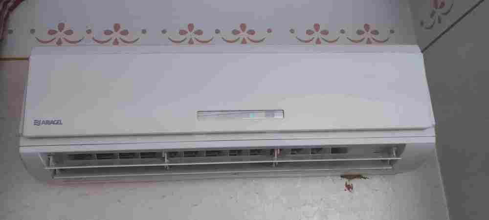

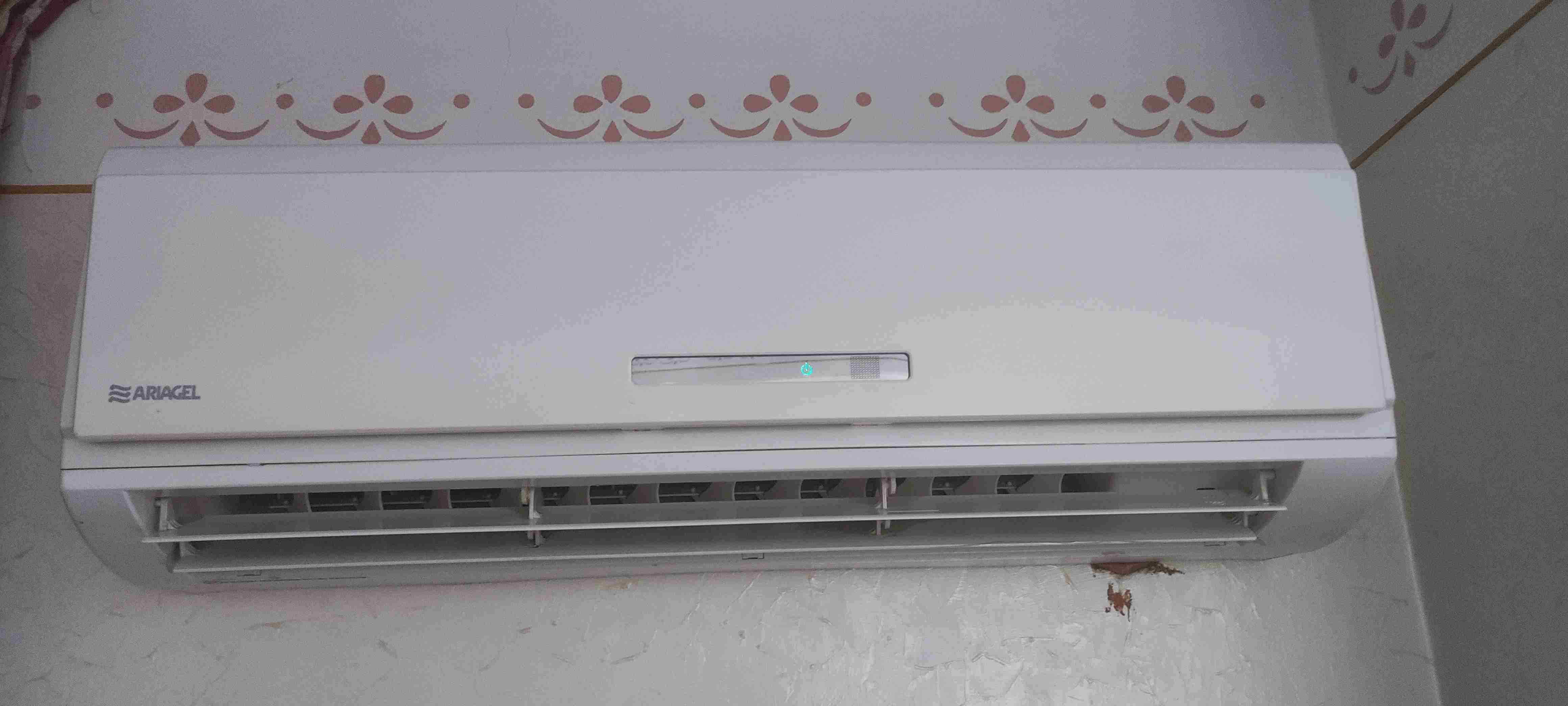

tester1408 Inserito: venerdì alle 15:03 Segnala Share Inserito: venerdì alle 15:03 sul display interno non evidenzia il logo stellina blu ne la temperatura ho l'impressione che stia funzionando in modalità vendilatore anche se inpostato a climatizzatore. Link al commento Condividi su altri siti More sharing options...
Livio Orsini Inserita: sabato alle 06:25 Segnala Share Inserita: sabato alle 06:25 Se è un climatizzatore perchè apri la discussione nel forum PLC? Non devi aprire la discussione nella prima sezione che ti capita sott'occhio! Devi aprire la discussione sul forum di termotecnica, nella sezione climatizzatori. Link al commento Condividi su altri siti More sharing options...
