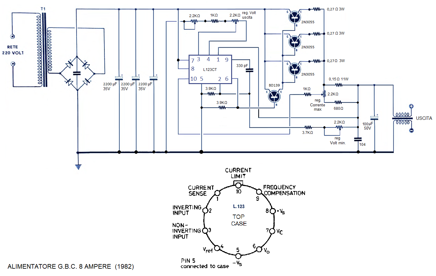

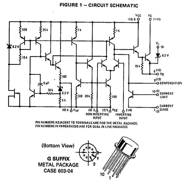

Triagatto Inserito: venerdì alle 15:15 Segnala Share Inserito: venerdì alle 15:15 Buongiorno a tutti, ho riparato un vecchio alimentatore GBC anni 80, è basato sull'integrato L123 ed aveva semplicemente un 2N3055 in corto. L'alimentatore ha la regolazione della tensione in uscita sul pannello frontale e va da 5 a 16V circa, funziona perfettamente nonostante gli anni! Pensavo di fare una "miglioria"... All'interno sulla basetta ha un trimmer per regolare la corrente massima, regolandolo al minimo riesco a limitare la corrente a circa 4A sarebbe possibile ridurla ulteriormente? Ho provato a modificare il valore del trimmer (2.2K) ma senza grossi risultati. Qualche suggerimento? Grazie in ogni caso. Andrea Link al commento Condividi su altri siti More sharing options...
Dumah Brazorf Inserita: venerdì alle 15:51 Segnala Share Inserita: venerdì alle 15:51 Prova a sostituire il potenzionetro con uno da 10k Link al commento Condividi su altri siti More sharing options...
Triagatto Inserita: venerdì alle 16:25 Autore Segnala Share Inserita: venerdì alle 16:25 Grazie... Fatto, è poco meno di 4A. Ho provato anche con uno da 1M e più o meno è sempre lì... Link al commento Condividi su altri siti More sharing options...
Dumah Brazorf Inserita: venerdì alle 16:41 Segnala Share Inserita: venerdì alle 16:41 (modificato) Ci son così tanti potenziometri... stai lavorando su quello giusto vero? Prova a sostituire la resistenza da 1k che arriva al pin 10 con un altro potenziometro. Modificato: venerdì alle 16:48 da Dumah Brazorf Link al commento Condividi su altri siti More sharing options...
Triagatto Inserita: venerdì alle 17:43 Autore Segnala Share Inserita: venerdì alle 17:43 Assolutamente si è quello che arriva sul pin 10, tant'è vero che girandolo nel senso opposto la corrente sale. Proverò anche ad aumentare la resistenza da 1K Grazie Link al commento Condividi su altri siti More sharing options...
rubio2002it Inserita: venerdì alle 18:33 Segnala Share Inserita: venerdì alle 18:33 Ciao, il potenziometro ha in parallelo due resistenze in serie. Per me se vuoi una regolazione più ampia verso il basso devi aumentare questa serie in particolar modo la 0,15 ohm Link al commento Condividi su altri siti More sharing options...
Ctec Inserita: venerdì alle 18:41 Segnala Share Inserita: venerdì alle 18:41 Prendendo il datasheet (SGS), si vede che la limitazione di corrente avviene mediante la resistenza di caduta montata tra i pin 10 (CL) e 1 (CS). Maggiore è la tensione tra questi punti, minore è la corrente erogata. Nel datasheet tale resistenza è chiamata Rsc, nel tuo caso è la resistenza da 0.15ohm/11W, le altre in parallelo (trimmer Corrente Max e resistenza da 680ohm) definiscono un range regolabile, abbassando la tensione vista dal L723. La limitazione è dove Vsense è la tensione di soglia del transistor limitatore interno, nominalmente intorno a 0.65V Pertanto se per esempio vuoi avere una limitazione a 2A (Ilimit), dovresti avere una Rsc=Vsense/Ilimit=0.65/2=0.325 ohm. Dato che la tua è circa la metà, dovresti cambiarla con una da 0.33 ohm da 7-10W. Infatti in origine è un alimentatore da 8A, se vuoi limitarlo sotto 4A, la resistenza deve raddoppiare. Link al commento Condividi su altri siti More sharing options...
rubio2002it Inserita: venerdì alle 18:54 Segnala Share Inserita: venerdì alle 18:54 Mi ricordavo bene 😌 Link al commento Condividi su altri siti More sharing options...
patatino59 Inserita: sabato alle 10:26 Segnala Share Inserita: sabato alle 10:26 (modificato) Un paio di cose dalla mia esperienza di un alimentatore simile costruito almeno 40 anni fa: Il transistor di limitazione della corrente, interno all' IC, è soggetto a guastarsi, con uscita che va al massimo. Meglio metterne uno NPN esterno con C sul 9, B sul 10 (10 scollegato) ed E su 1 (1 scollegato) per non buttare un IC funzionante. Sul mio ci ho messo un BC 548 su zoccolino ma non l'ho mai più sostituito. Per aumentare la sensibilità di regolazione della corrente bisogna aumentare la tensione che cade sullo Shunt da 0,15 Ohm, 11 watt, aumentandone il valore e la potenza. Nel mio ho amplificato di 10 volte tale tensione con un operazionale, diminuendo di molto il valore e la potenza della resistenza di Shunt. In alternativa si possono commutare due o tre resistenze si Shunt al posto di quella principale. Nel mio ho realizzato tre scale: 5-80 mA 50-800 mA 500-8000 mA Modificato: sabato alle 10:28 da patatino59 Link al commento Condividi su altri siti More sharing options...
rubio2002it Inserita: sabato alle 13:55 Segnala Share Inserita: sabato alle 13:55 Ciao, cosa intendi B sul 10 (10 scollegato) ecc. Io ho capito: la base e l’emettitore vanno collegati direttamente sul partitore, mentre il collettore si collega sul piedino 9 dell’integrato. Sbaglio? Link al commento Condividi su altri siti More sharing options...
max.bocca Inserita: sabato alle 16:24 Segnala Share Inserita: sabato alle 16:24 In poche parole ti fa mettere il transistor della limitazione di corrente esterno. Quello interno ha i PIN 1,9,10 Link al commento Condividi su altri siti More sharing options...
rubio2002it Inserita: sabato alle 17:06 Segnala Share Inserita: sabato alle 17:06 Ciao, sì l’avevo capito, cercavo conferma che con il transistor esterno si usa solo il pin 9 dell’integrato, mentre l’1 ed il 10 verranno abbandonati Link al commento Condividi su altri siti More sharing options...
max.bocca Inserita: sabato alle 20:51 Segnala Share Inserita: sabato alle 20:51 Si è corretto, non utilizzi il transistor esterno. Con quello che costa oggi in 2723 e sui compagni fai prima a cambiarlo soprattutto se è zoccolato. Link al commento Condividi su altri siti More sharing options...
