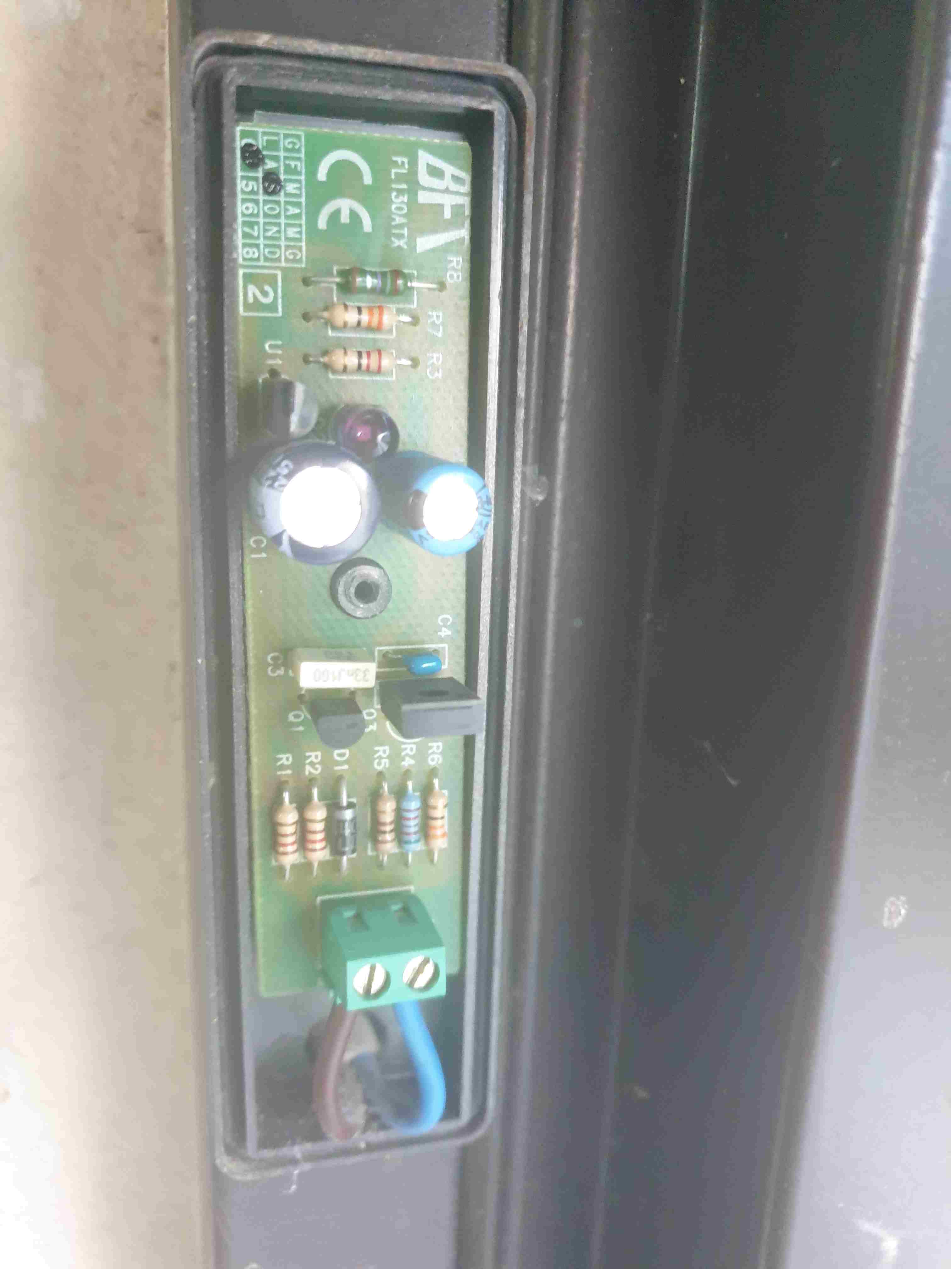

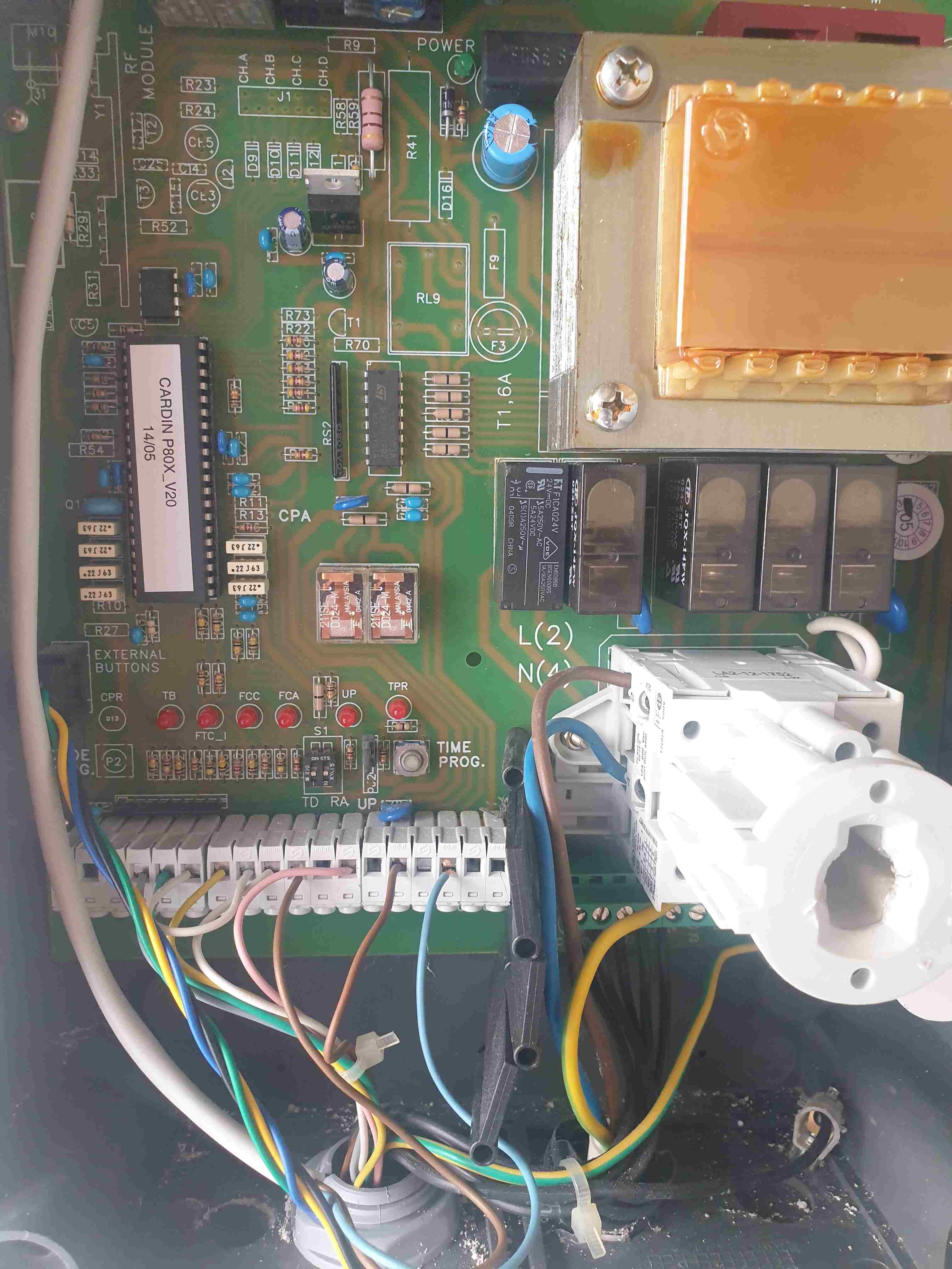

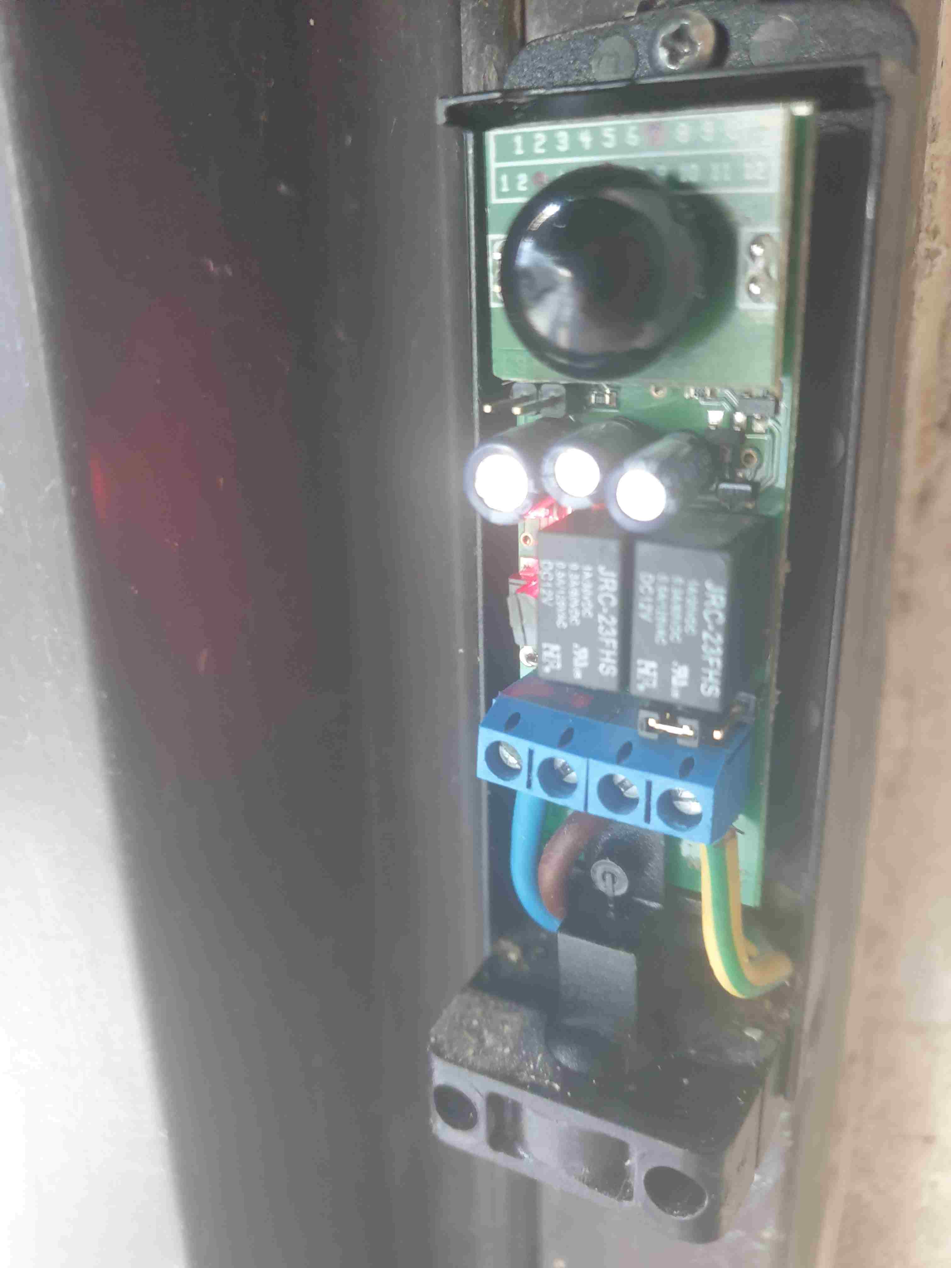

Solazzo Inserito: 12 luglio 2024 Segnala Inserito: 12 luglio 2024 Buon pomeriggio, ho un portone basculante non debordante Ballan montato nel 2005, da un po' di tempo con il telecomando apro il portone regolarmente ma non si chiude. Le luci di cortesia rimangono accese. Ho provato a disalimentare e a riaccendere ma il sistema rimane in errore. Chiudo il portone manualmente, stacco l'alimentazione dal quadro, aspetto un 30 minuti, rialimento e funziona tutto regolarmente. Qualcuno saprebbe aiutarmi? Secondo voi è riparabile? Grazie anticipatamente.
ROBY 73 Inserita: 12 luglio 2024 Segnala Inserita: 12 luglio 2024 Ciao Solazzo, 5 ore fa, Solazzo ha scritto: da un po' di tempo con il telecomando apro il portone regolarmente ma non si chiude. Le luci di cortesia rimangono accese. Ci sono le fotocellule collegate o altri dispositivi di sicurezza? Se sì, prova ad inibirle facendo un ponte tra i morsetti 8 Comune e 5 FTC-I https://secpoint.it/Documenti_prodotti/Manuali/Automazione Porte-Cancelli/CARDIN/Programmatori/PRG 807 001zvl321.01.pdf Il portone ha uno o due motori? Casomai posta un paio di foto della situazione
Solazzo Inserita: 15 luglio 2024 Autore Segnala Inserita: 15 luglio 2024 Buongiorno, grazie per la sua disponibilità. Il portone ha due motori e nr. 2 fotocellule. Oggi appena rientro provo a fare il tentativo da lei consigliato ed eventualmente non dovesse funzionare posto delle foto sulla situazione. G
Solazzo Inserita: 15 luglio 2024 Autore Segnala Inserita: 15 luglio 2024 Il 12/07/2024 alle 22:01 , ROBY 73 ha scritto: Ciao Solazzo, Ci sono le fotocellule collegate o altri dispositivi di sicurezza? Se sì, prova ad inibirle facendo un ponte tra i morsetti 8 Comune e 5 FTC-I https://secpoint.it/Documenti_prodotti/Manuali/Automazione Porte-Cancelli/CARDIN/Programmatori/PRG 807 001zvl321.01.pdf Il portone ha uno o due motori? Casomai posta un paio di foto della situazione Buon pomeriggio, si ci sono 2 morori, due fotocellule e una barra antischiacciamento. Ho ponticellato, come da lei consigliato il morsetto 5 (FTC-1) e il morsetto 8 (comune) e funziona... ovviamente senza sicurezza. Cosa mi consiglia di fare? Grazie
ROBY 73 Inserita: 15 luglio 2024 Segnala Inserita: 15 luglio 2024 12 ore fa, Solazzo ha scritto: grazie per la sua disponibilità. 5 ore fa, Solazzo ha scritto: come da lei consigliato ........... Cosa mi consiglia di fare? Intanto cerca di cambiare "registro" per cortesia, che non veda / legga più il <<LEI>>, altrimenti non ti rispondo più 😁 6 ore fa, Solazzo ha scritto: Ho ponticellato, come da lei consigliato il morsetto 5 (FTC-1) e il morsetto 8 (comune) e funziona... Allora adesso bisogna controllare le fotocellule, magari sono sporche e/o con insetti all'interno, aprile, puliscile e casomai posta un paio di foto. Se dovessero esserci ancora problemi, ripristina il collegamento in centrale ed il ponte lo fai sul contatto della fotocellula RX per "scongiurare" l'eventuale rottura dei cavi e poi se servisse, passerai alla sostituzione delle fotocellule stesse
Solazzo Inserita: 17 luglio 2024 Autore Segnala Inserita: 17 luglio 2024 Il 15/07/2024 alle 23:07 , ROBY 73 ha scritto: Intanto cerca di cambiare "registro" per cortesia, che non veda / legga più il <<LEI>>, altrimenti non ti rispondo più 😁 Allora adesso bisogna controllare le fotocellule, magari sono sporche e/o con insetti all'interno, aprile, puliscile e casomai posta un paio di foto. Se dovessero esserci ancora problemi, ripristina il coll Il 15/07/2024 alle 23:07 , ROBY 73 ha scritto: Intanto cerca di cambiare "registro" per cortesia, che non veda / legga più il <<LEI>>, altrimenti non ti rispondo più 😁 Allora adesso bisogna controllare le fotocellule, magari sono sporche e/o con insetti all'interno, aprile, puliscile e casomai posta un paio di foto. Se dovessero esserci ancora problemi, ripristina il collegamento in centrale ed il ponte lo fai sul contatto della fotocellula RX per "scongiurare" l'eventuale rottura dei cavi e poi se servisse, passerai alla sostituzione delle fotocellule stesse egamento in centrale ed il ponte lo fai sul contatto della fotocellula RX per "scongiurare" l'eventuale rottura dei cavi e poi se servisse, passerai alla sostituzione delle fotocellule stesse Il 12/07/2024 alle 22:01 , ROBY 73 ha scritto: Seguito ordine perentorio di passare al TU😁 Essendo il sottoscritto non proprio bravo..non riesco a trovare il contatto rx sulla morsettiera😭 Mi puoi dire dove lo trovo, prima che faccia esplodere la centralina? Le fotocellule sono pulite e non sembra niente di bruciato.
ROBY 73 Inserita: 17 luglio 2024 Segnala Inserita: 17 luglio 2024 4 ore fa, Solazzo ha scritto: .......non riesco a trovare il contatto rx sulla morsettiera😭 Perché non è nella centralina, leggi bene quello che ho scritto: Il 15/07/2024 alle 23:07 , ROBY 73 ha scritto: ......ed il ponte lo fai sul contatto della fotocellula RX Quindi, apri la fotocellula RX (appunto fotocellula Ricevente, quella con quattro o cinque fili) e devi giuntare assieme tra loro i due fili che sono c0llegati nel contatto C-NC della fotocellula stessa, naturalmente le fotocellule saranno inibite in quel momento. Come già detto e non abbiamo ancora visto nulla: Il 12/07/2024 alle 22:01 , ROBY 73 ha scritto: Casomai posta un paio di foto della situazione
Solazzo Inserita: 18 luglio 2024 Autore Segnala Inserita: 18 luglio 2024 12 ore fa, ROBY 73 ha scritto: Perché non è nella centralina, leggi bene quello che ho scritto: Quindi, apri la fotocellula RX (appunto fotocellula Ricevente, quella con quattro o cinque fili) e devi giuntare assieme tra loro i due fili che sono c0llegati nel contatto C-NC della fotocellula stessa, naturalmente le fotocellule saranno inibite in quel momento. Come già detto e non abbiamo ancora visto nulla: Buongiorno, grazie per la sua disponibilità. Il portone ha due motori e nr. 2 fotocellule. Oggi appena rientro provo a fare il tentativo da lei consigliato ed eventualmente non dovesse funzionare posto delle foto sulla situazione. G
