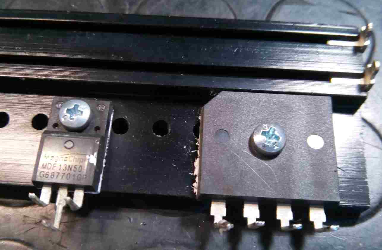

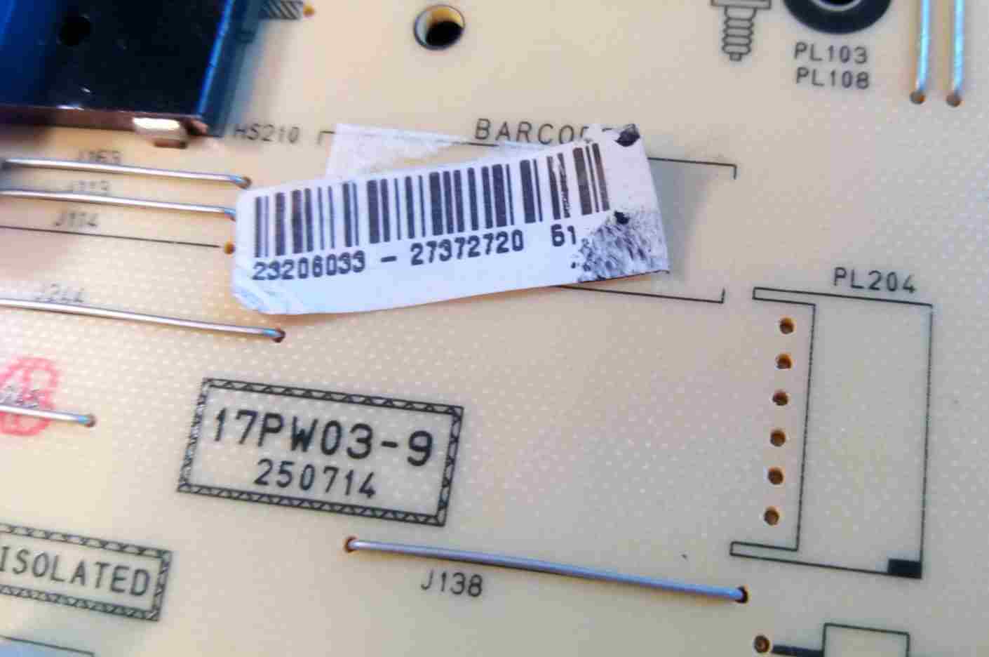

stecos Inserito: 13 luglio 2024 Segnala Inserito: 13 luglio 2024 Buongiorno a tutti, questo TV, dalle dimensioni notevoli, di un’amica, ha deciso di non accendersi più dopo un sovraccarico sulla rete che ha fatto saltare il contatore, al riallaccio della rete è defunto. Armato di buona volontà e dalla simpatia che ho per i TV Panasonic mi offro per dargli un’occhiata con nessuna intenzione di portarmelo a casa, non saprei dove metterlo! Apro il pannello, prima delusione è che è tutto VESTEL e di Panasonic c’è ben poco! Comunque la prima cosa che misuro è il fusibile F100 (T3.15A) che trovo interrotto e mi dico: che fortuna! Cara amica, vedrai che è solo quello… Entusiasmo che svanisce immediatamente perché misurando tra positivo e negativo del ponte di diodi principale trovo un corto, sempre in zona mi sposto su un vicino TO220 e il corto c’è anche qui, isolo il positivo del ponte e constato che il corto sembra del TO220 ma con tutto montato non ho ancora la certezza. Mi prendo la scheda e mi ritiro nel mio laboratorio familiare. Il ponte e il TO220 sono montati “sottosopra” su un dissipatore basso profilo, smonto il tutto e il TO220 non è altro che un MOSFFET con case isolato siglato MDF13N50 (Q122, un 500V 13A rdson 0.5). L’IC che lo comanda (stadio PFC IC100) è un FAN 7529, controllo sommario anche con “l’occhiometro” ma non trovo nient’altro di anomalo, per quanto siano valide le misure sui componenti montati non constato anomalie. Dato che non ho il TV in laboratorio non ho la possibilità di fare prove veloci e non sono convinto che cambiando solo il MOS in corto (e ovviamente il fusibile) si risolva. La scheda è marcata 17PW03-9 (il cui schema preciso sembra non esistere, quello su Elektrotanya è diversissimo) e nel tentativo di trovare schemi e/o info in rete mi sono imbattuto in un post (piuttosto incasinato ad essere sincero che però ho letto tutto!) su un TV (TX-65cxw414) che probabilmente monta lo stesso alimentatore e la soluzione scritta dal superpaziente 3kek1 è di cambiare un generico “mosfet di potenza” e un “condensatore ceramico SMD” senza però aggiungere la nota serigrafica per identificare il componente. https://www.plcforum.it/f/topic/305921-panasonic-tx-65cxw414/page/9/#comments Sono di fronte allo stesso guasto? Suggerimenti? Vorrei andare a colpo sicuro tornando dall’amica e montare la scheda, dato che ci separano diversi km 😀 Grazie a tutti in anticipo!
Riccardo Ottaviucci Inserita: 13 luglio 2024 Segnala Inserita: 13 luglio 2024 cambia i componenti trovati in corto,esegui altri check possibili in laboratorio e poi dai tensione. Se la Vstby torna,simula il comando PS ON e vedi se si generano le altre alimentazione. Poi decidi di provare il tutto a domicilio,incrociando le dita
stecos Inserita: 14 luglio 2024 Autore Segnala Inserita: 14 luglio 2024 14 ore fa, Riccardo Ottaviucci ha scritto: cambia i componenti trovati in corto,esegui altri check possibili in laboratorio e poi dai tensione. Se la Vstby torna,simula il comando PS ON e vedi se si generano le altre alimentazione. Poi decidi di provare il tutto a domicilio,incrociando le dita Ma accendere una switching a vuoto non è una buona cosa solitamente...
mistertv Inserita: 14 luglio 2024 Segnala Inserita: 14 luglio 2024 Puoi usare lampadine da auto sulle uscite a bassa tensione, sulla tensione per i led una lampada normale e comunque puoi fare anche senza.
stecos Inserita: 14 luglio 2024 Autore Segnala Inserita: 14 luglio 2024 46 minuti fa, mistertv ha scritto: Puoi usare lampadine da auto sulle uscite a bassa tensione, sulla tensione per i led una lampada normale e comunque puoi fare anche senza. Ok, mi procuro il MOSFET poi seguiranno aggiornamenti, trovato su Mouser FQPF13N50C, almeno sono sicuro che è originale. Ho un paio di alimentatori di plasma Panasonic in casa ma non c'è niente di simile a quello usato da VESTEL...
Riccardo Ottaviucci Inserita: 14 luglio 2024 Segnala Inserita: 14 luglio 2024 3 ore fa, stecos ha scritto: Ho un paio di alimentatori di plasma Panasonic in casa ma non c'è niente di simile a quello usato da VESTEL... neppure il nome
stecos Inserita: 4 agosto 2024 Autore Segnala Inserita: 4 agosto 2024 Problema risolto! Quindi con la sola sostituzione del MOSFET e il fusibile la TV ha ripreso a funzionare. Pensare che l'amica la voleva buttare...
vic_20 Inserita: 14 ottobre 2024 Segnala Inserita: 14 ottobre 2024 ma la scheda ha i componenti panasonic o vestel?
stecos Inserita: 20 ottobre 2024 Autore Segnala Inserita: 20 ottobre 2024 Domanda che lascia diverse interpretazioni... Di Panasonic c'è solo il logo. Schede tutte marcate Vestel, componentistica commerciale
