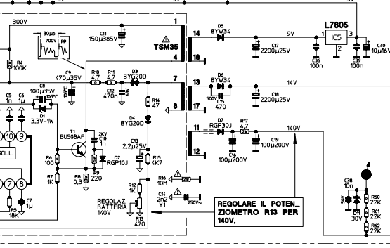

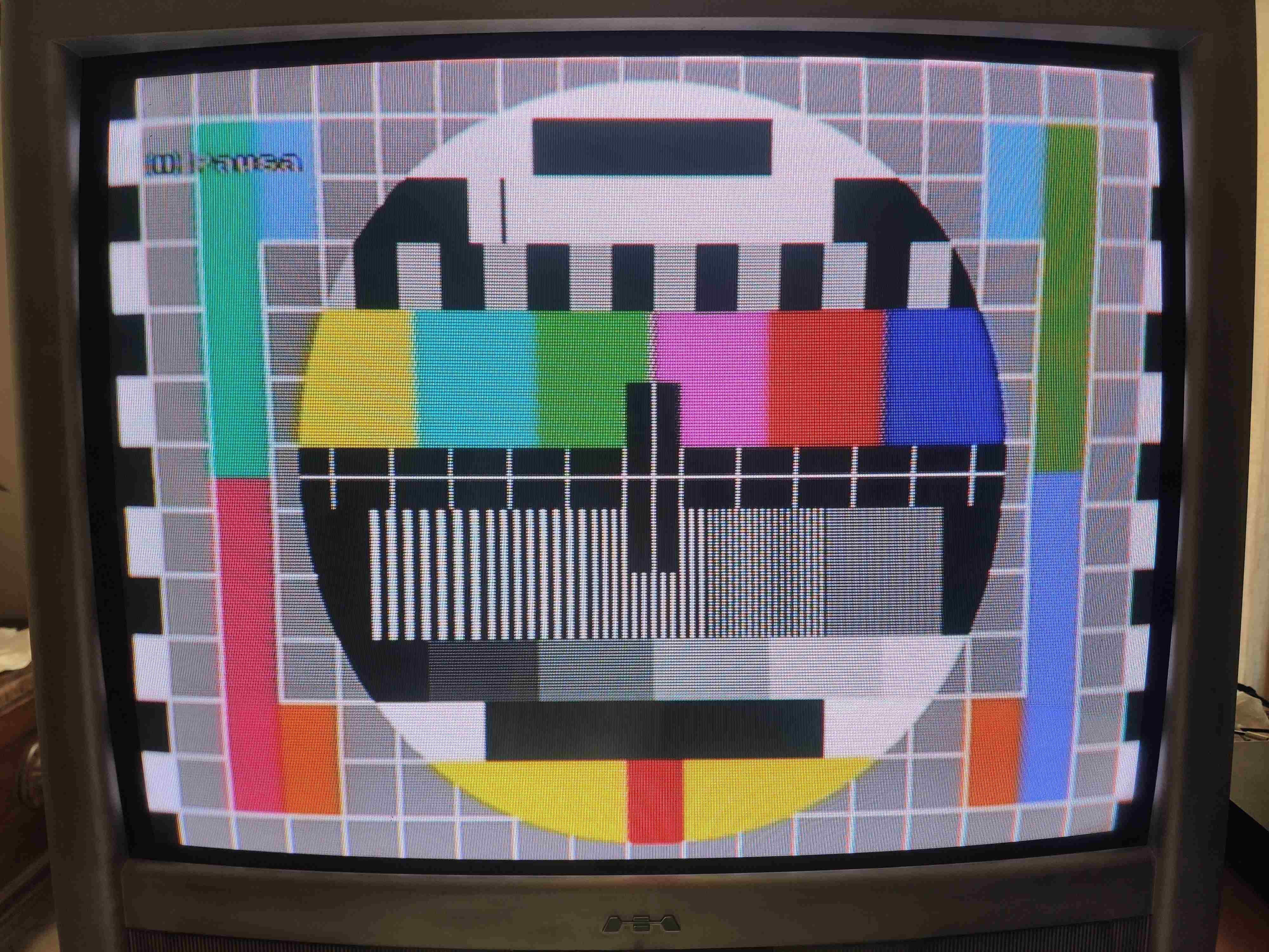

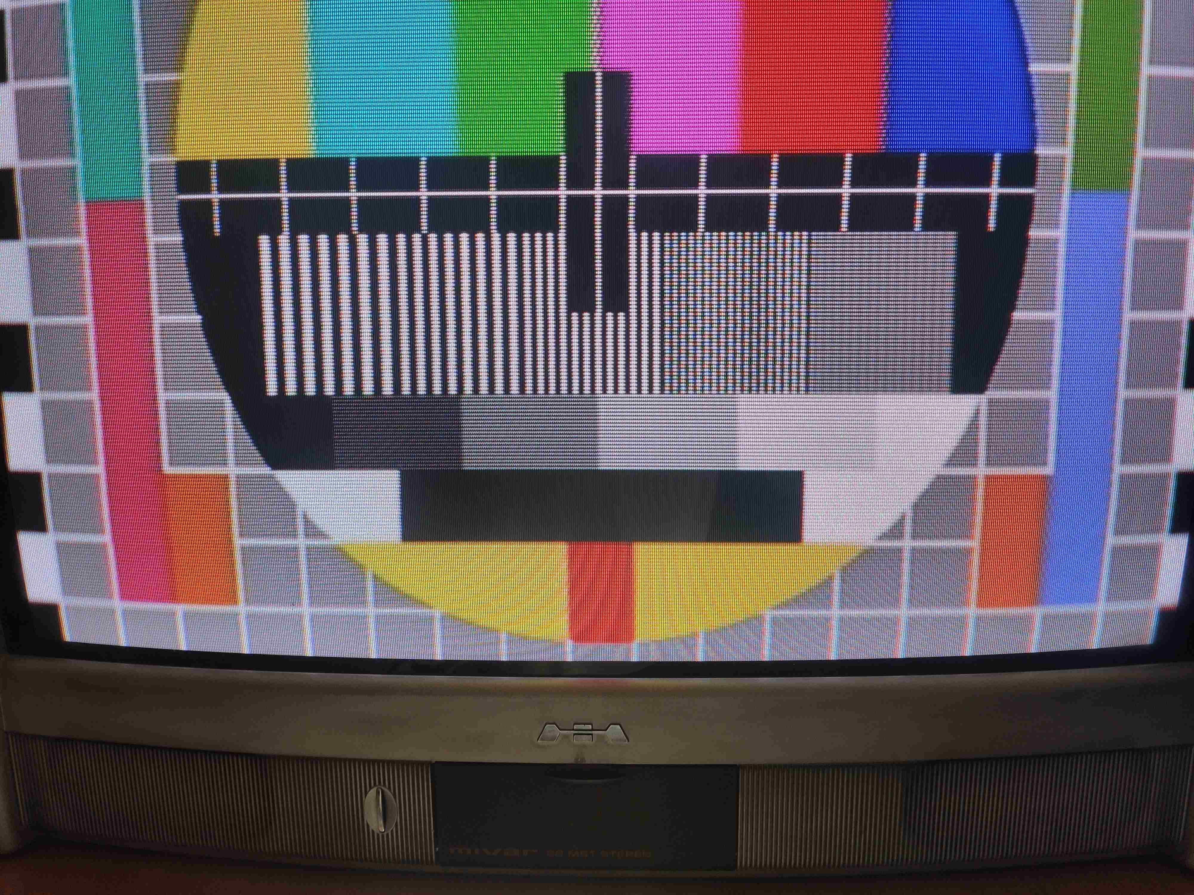

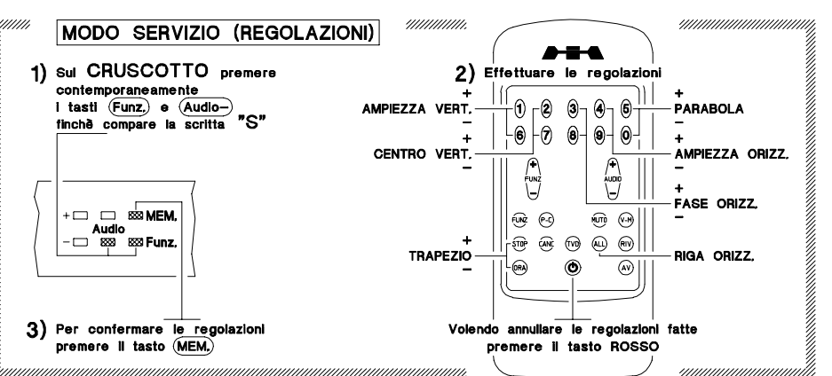

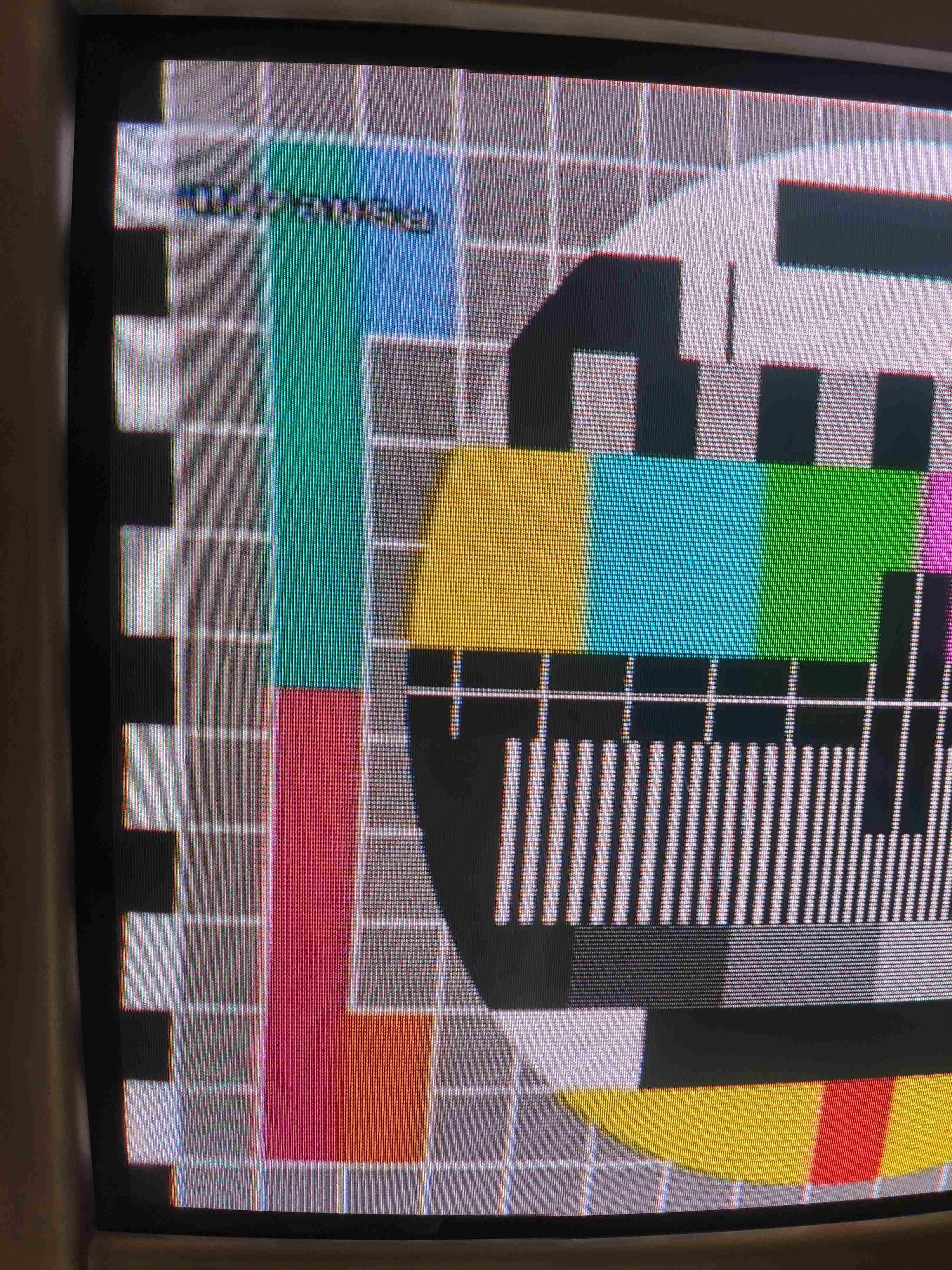

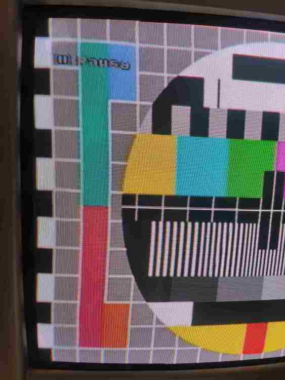

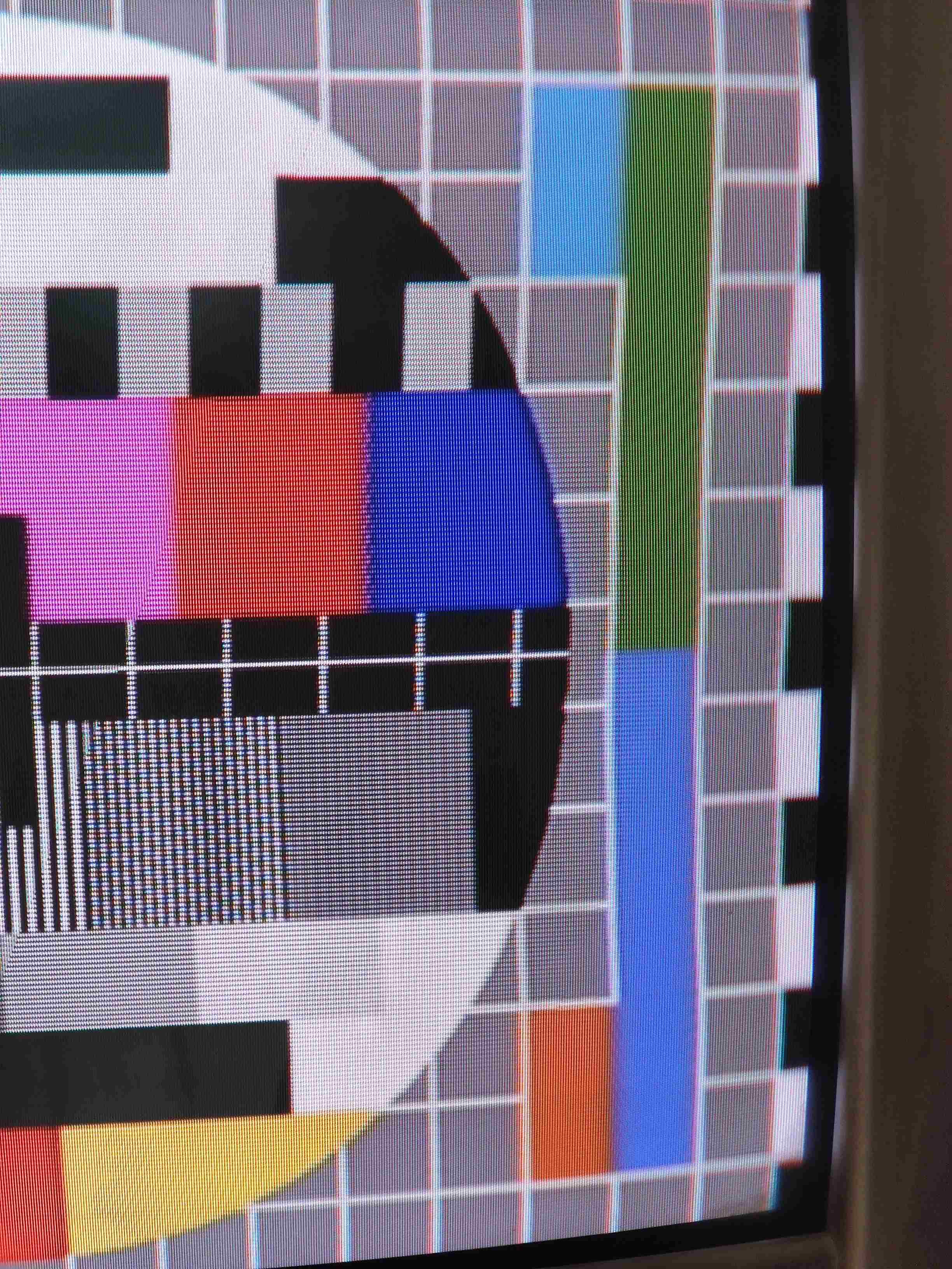

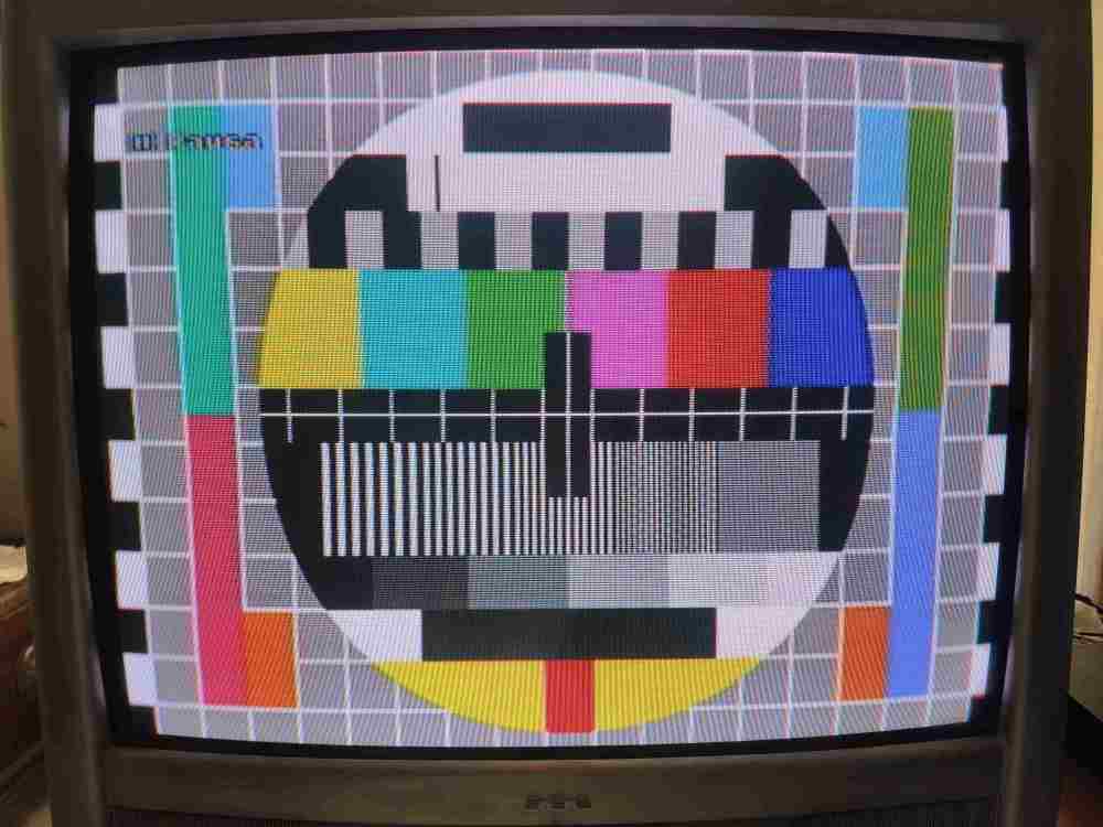

CRT Mivar 28 M51
francesco.009
salve a tutti sono nuovo nel forum e premetto di non aver mai messo mano su un crt, ho un mivar 28 M51 CS1126 che presenta un difetto che lo rende inutilizzabile il bianco è come se sfarfallasse in pratica una schermata con dei colori neri o scuri e ben visibile e non presenta errori nelle geometrie mentre una schermata bianca o tendente al bianco è praticamente inguardabile, inoltre si sente un ronzio abbastanza forte nel retro del televisore, qualcuno ha qualche consiglio o idea su cosa fare grazie in anticipo.
Riccardo Ottaviucci
prova intanto a regolare la G2 screen dal trafo eat,metti in AV e senza segnale regola lo screen per avere un immagine più nera possibile,intanto vedo se ho qualche appunto su quel difetto
Riccardo Ottaviucci
immagine.png.bf948ff6c192206832f0571d3ea04d10.png sostituisci intanto C117 da 27nF
inoltre prova a modificare l'uscita del decoder da Video composito a RGB o viceversa
francesco.009
Ho provato a regolare G2 e modificare da video composito a RGB ma il problema persiste, nei prossimi giorni sostituirò C117
Riccardo Ottaviucci
io farei anche un recap di tutto l'alimentatore,compreso il 150uF sulla rete ,C16 e C8 in particolareimmagine.png.f4bbf8642c3bd0bfe01eb1bc8f9b8e82.png
se riesci a identificare il trasformatore che ronza (switch o eat) abbiamo qualche indicazione in più
francesco.009
il ronzio sembra provenire dal TSM 35 e EAT DS37, ma anche dal cannone elettronico
  • 2 weeks later...
francesco.009
Il 15/07/2024 alle 16:47 , francesco.009 ha scritto:
il ronzio sembra provenire dal TSM 35 e EAT DS37, ma anche dal cannone elettronico
ho sostituito: C16, C8, C117 e il 150uF 400V sulla rete, il problema sembra diminuito ma non del tutto (almeno ora è guardabile) ma ho notato che l'immagine risulta più alta a sinistra che a destra e inoltre presenta una lievissima deformazione in basso a destra.
Riccardo Ottaviucci
verifica se la Vb è corretta:140V
Poi con un'immagine fissa ,monoscopio,posta una foto per vedere dove occorre  intervenire a livello di geometria
francesco.009
Modificato: da francesco.009
Riccardo Ottaviucci
entra in SM e poi coi  tasti 4-9 del tlc regoli l'ampiezza orizzontale secondo questo schema
francesco.009
Ho provato ma le deformazioni restano, inoltre non avendo il telecomando originale alcune regolazioni non le posso fare.
Riccardo Ottaviucci
se la regolazione di ampiezza orizzontale risponde, allarga l'immagine finchè i quadratini B/n si vedono appena.
Se non risponde c'è un guasto allo stadio E/W.
L'immagine è abbastanza buona così com'è e l'immagine televisiva non ha problemi. Non era certo progettato per essere usato coi videogiochi attuali e non si può pretendere di più da un TV crt
