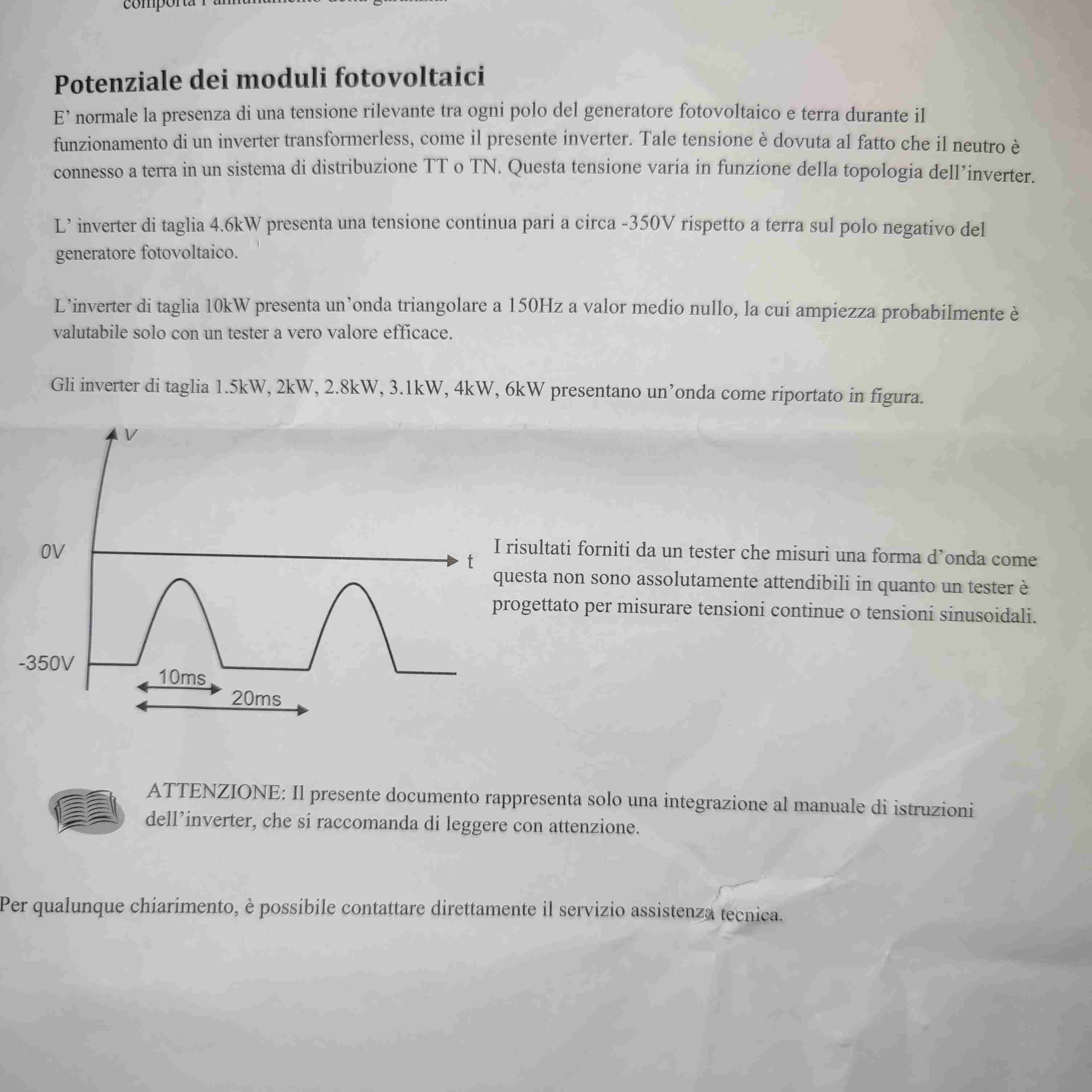

Robertoto Inserito: 13 luglio 2024 Segnala Inserito: 13 luglio 2024 Buongiorno. È possibile che tutte e tre le stringe disperdono dai relativi scaricatori? Il quadro di campo è composto così Stringa 1 negativo spd + fusibile Stringa 2 negativo spd + fusibile Stringa 3 negativo spd + fusibile Stringa 1 positivo spd + fusibile Stringa 2 positivo spd + fusibile Stringa 3 positivo spd + fusibile Rilevo su tutte le stringhe la medesima tensione: Tra negativo e terra circa 300 volt Tra positivo e terra circa 90 volt. Tra positivo e negativo circa 350 volt. L'inverter ti tutto ciò non se ne frega niente e produce senza esitare.
mrgianfranco Inserita: 13 luglio 2024 Segnala Inserita: 13 luglio 2024 38 minuti fa, Robertoto ha scritto: Tra negativo e terra circa 300 volt Tra positivo e terra circa 90 volt. Sicuro non siano millivolt? Le stringhe del fotovoltaico non hanno nessuna relazione con la terra..
Robertoto Inserita: 13 luglio 2024 Autore Segnala Inserita: 13 luglio 2024 Lo pensavo anch'io che erano millivolt. Ma per scrupolo ho rifatto la misurazione e sono volt😵💫
mrgianfranco Inserita: 13 luglio 2024 Segnala Inserita: 13 luglio 2024 3 ore fa, Robertoto ha scritto: L'inverter ti tutto ciò non se ne frega niente e produce senza esitare. Vabbè se l inverter non dà problemi vuol dire che è tutto in ordine...ma la tua misura è stata fatta sul spd tipo con i puntali uno sul polo e l altro puntale sulla terra del spd stesso?hai provato a scollegarlo dall spd e fare così la misura?
Robertoto Inserita: 13 luglio 2024 Autore Segnala Inserita: 13 luglio 2024 Si esatto un puntale sul positivo/negativo e l'altro alla terra del spd. Non l'ho potuto staccare per fare quella prova. L'inverter produce come sempre in linea con la produzione attesa
Robertoto Inserita: 14 luglio 2024 Autore Segnala Inserita: 14 luglio 2024 Ho trovato la spiegazione nel manuale dell'inverter
elettricistajunior Inserita: 17 luglio 2024 Segnala Inserita: 17 luglio 2024 Il 13/7/2024 alle 18:52 , Robertoto ha scritto: È possibile che tutte e tre le stringe disperdono dai relativi scaricatori? Hai provato a misurare senza SPD ? Il 13/7/2024 alle 18:52 , Robertoto ha scritto: Tra negativo e terra circa 300 volt Tra positivo e terra circa 90 volt La tensione è stabile nei valori che hai indicato anche per più di 20 secondi ? O tende ad abbassarsi ?
Robertoto Inserita: 17 luglio 2024 Autore Segnala Inserita: 17 luglio 2024 A inverter acceso o spento? 2 ore fa, elettricistajunior ha scritto: Hai provato a misurare senza SPD ? La tensione è stabile nei valori che hai indicato anche per più di 20 secondi ? O tende ad abbassarsi ? A inverter acceso o spento?
elettricistajunior Inserita: 17 luglio 2024 Segnala Inserita: 17 luglio 2024 1 ora fa, Robertoto ha scritto: A inverter acceso o spento? Spento
elettricistajunior Inserita: 18 luglio 2024 Segnala Inserita: 18 luglio 2024 19 ore fa, elettricistajunior ha scritto: A inverter acceso o spento? E fusibile aperto
