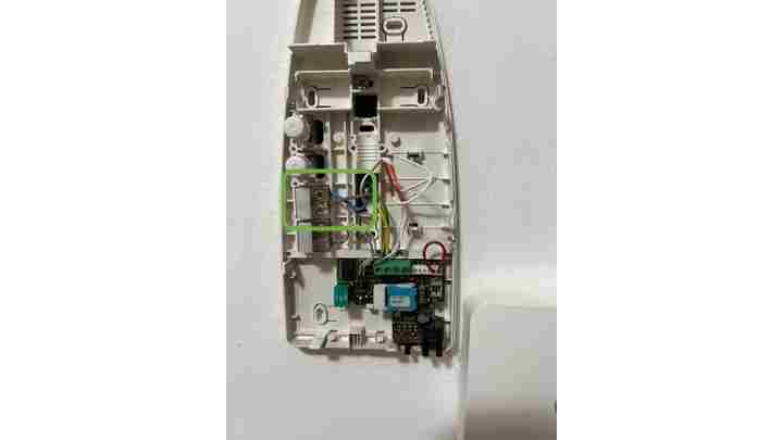

xhaxhieli Inserito: 13 luglio 2024 Segnala Inserito: 13 luglio 2024 Ciao a tutti, Sto provando a fare la sostituzione di un vecchio btinico 344212 con un nuovo 344292. L'apertura del cancella funziona correttamente, ma quello che mi sta bloccando, e' il pulsante luce scala. Nel vecchio, l'accensione della luce scala arriva con i fili diretti in uno dei pulsanti aggiuntivi (rettangolo verde nella foto) Non sto trovando informazioni dove devo collegare i fili nel 344292, sempre che si possa fare. Qualcuno ha qualche info in merito? Grazie
Maurizio Colombi Inserita: 13 luglio 2024 Segnala Inserita: 13 luglio 2024 Purtroppo nei nuovi apparecchi non esiste più il tasto aggiuntivo ed il collegamento che vuoi realizzare non è possibile. Devi appoggiarti ad un attuatore 346210 che serve per realizzare quello che prima si faceva con un pulsante aggiuntivo.
xhaxhieli Inserita: 14 luglio 2024 Autore Segnala Inserita: 14 luglio 2024 13 ore fa, Maurizio Colombi ha scritto: Purtroppo nei nuovi apparecchi non esiste più il tasto aggiuntivo ed il collegamento che vuoi realizzare non è possibile. Devi appoggiarti ad un attuatore 346210 che serve per realizzare quello che prima si faceva con un pulsante aggiuntivo. Grazie per la risposta.
max.bocca Inserita: 14 luglio 2024 Segnala Inserita: 14 luglio 2024 La soluzione più rapida è un pulsante esterno. Probabilmente quei due fili magari sono anche a 230V non proprio consoni essere dentro un citofono
