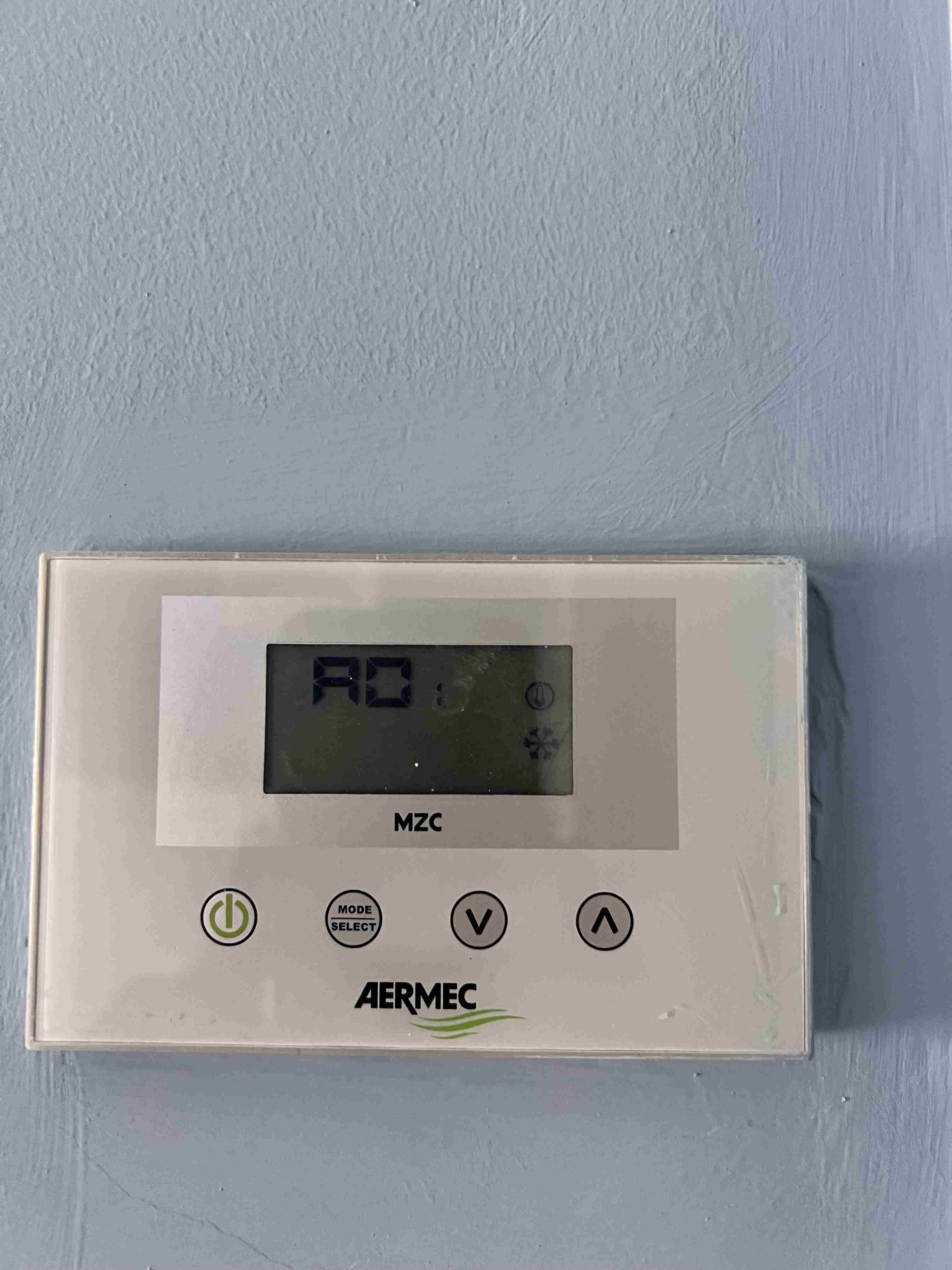

Errore A01 pannello termostato vmf e4
Buondì.
ho un fancoil a soffitto mzc canalizzato in 4 stanze , ed in ogni stanza ho un pannello E4
Mi esce questo errore .
non trovo un manuale per poter configurare i vari termostati per dialogare tra loro
qualcuno mi sa aiutare ?
grazie
Ma è un nuovo
53 minuti fa, 85pesco85 ha scritto:
Buondì.
ho un fancoil a soffitto mzc canalizzato in 4 stanze , ed in ogni stanza ho un pannello E4
Mi esce questo errore .
non trovo un manuale per poter configurare i vari termostati per dialogare tra loro
qualcuno mi sa aiutare ?
grazie
Ma è un nuovo impianto?
5 ore fa, irudoid ha scritto:
Ma è un nuovo
Ma è un nuovo impianto?
No , non è nuovo come impianto. Ha funzionato sempre . Da un po’ hanno messo anche in pannello E6 che vede non solo il fancoil canalizzato nelle 4 stanze ma anche altri 2 fancoil ad un altro piano.
Sono tornato a casa è ho trovato questa brutta sorpresa .
non trovo nessuna guida.
tempo stesso problema è dovuta intervenire l assistenza aermec che ha riprogrammato i termostati, ma per 15 minuti di lavoro vogliono ogni volta 180 euro. Un furto.
se qualcuno ha una guida istallazione su come indirizzare i fancoil magari riesco solo. Perchè l ultima volta il tizio dell assistenza non mi ha fatto capire nulla avendo fatto tutto molto veloce e sinceramente non pensavo mi sarebbe risuccesso.
Sul loro sito puoi facilmente reperire il manuale d'uso, ti potrebbe  aiutare a configurare.
17 minuti fa, irudoid ha scritto:
Sul loro sito puoi facilmente reperire il manuale d'uso, ti potrebbe  aiutare a configurare.
No il Manuale d uso non spiega questa parte . Diciamo che la configurazione dei master e slave la considerano come in operazione da tecnico installatore .
se qualcuno magari ha avuto modo di farla o reperire un manuale installatore può aiutarmi
seno devo sborsare altre 180 euro
