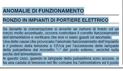

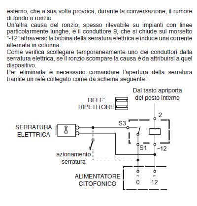

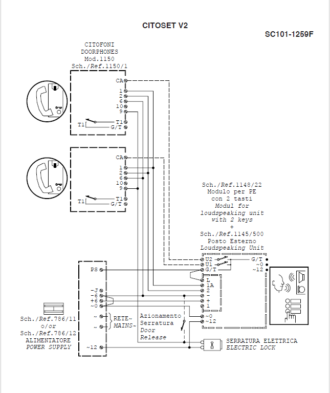

Curiosità Urmet: Alimentatore e Illuminazione Posto Esterno
Buongiorno e Buona Domenica a tutti.
Una curiosità sul citofono URMET (Sinthesi +mirò): in fase di montaggio mi sono chiesto quale sia la finalità del ponticello che viene effettuato sull’alimentatore (tra -0 e -6). Può essere una domanda stupida, ma qualcuno può spiegarmi? :-D
Un’ultima informazione/curiosità: per illuminare il led sul posto esterno è necessario collegare -12 e -0. Essendoci il ponticello vale lo stesso utilizzare -12 e -6 (quindi collegare -6 al -0 del posto esterno)?
Grazie e scusate la banalità della domanda.
Buona Domenica @Apollo94
Nei vecchi sistemi citofonici , il 6 V in dc era utilizzato per la fonia , il 12 in ac per apriporta e campanello o ronzatore . In determinati impianti,  come nei centralini di portineria , i comuni erano separati , invece nei classici impianti,  uniti   . Meglio quindi fornire un prodotto come ricambio che possa andare bene universalmente.
Per i comuni , sembra una sciocchezza ma non lo è,  cioè,  in teoria sono comuni.....ma soprattutto con vecchi impianti a lampadine , un eccessivo assorbimento,  provocava una caduta di tensione che si manifestava con un ronzio   .  Su alcuni kit,  è indicato dove connettere il comune  , per evitare questi fenomeni.  A parte i nuovi impianti digitali,  i problemi si avevano quando avevi pochi fili dall alimentatore verso il PE
In impianti condominiali,  dove avevi più lampadine per i cartellini , si usava un altro trafo a 12 ac , completamente indipendente,  senza collegare assieme gli 0 o i 12
Se mi ricordo , domani ti posto degli schemi urmet dove è  indicato questo
Buona serata
Buongiorno!
Innanzitutto grazie mille per la risposta, senza dubbio dettagliata e si comprende la motivazione di avere quella tipologia di uscite.
A questo punto chiedo se, essendoci quel ponticello (e nel caso), l’alimentazione del led dei cartellini può avvenire anche utilizzando il -6 piuttosto che lo 0 (ed ovviamente mantenendo invariato il collegamento con 12)
Oppure ci sono controindicazioni?
grazie 10^3
 che tipo di impianto ?    un solo pulsante sinthesi ?  hai comprato i componenti sfusi , o era un kit ?
per risalire ai codici
e se hai foto alimentatore , è per caso 786/11 o altro ?
che fili e quanti da alimentatore a pulsantiera esterna ?
scusa l terzo grado...ma un paio di foto all'alimentaotre a alla plsantiera esterna aperta e si risolve
Buongiorno,
Scusami per il ritardo nella risposta.
Cerco di rispondere alle tue domande: si tratta di un kit bifamiliare 1150/302 dove ad ogni appartamento è collegata una sola postazione/cornetta interna.
L’alimentatore è quello inserito nel kit (se non erro 786/11).
La pulsantiera sinthesi ha doppio pulsante (per servire due piani in modo indipendente) mentre il numero di cavetti dall’alimentatore al pulsantiera dovrebbero essere 8.
Attualmente non sono a casa per le foto 🙂
Vediamo lo schema principale
Corretto , giusto ?
Il 14/07/2024 alle 12:48 , Apollo94 ha scritto:
Un’ultima informazione/curiosità: per illuminare il led sul posto esterno è necessario collegare -12 e -0. Essendoci il ponticello vale lo stesso utilizzare -12 e -6 (quindi collegare -6 al -0 del posto esterno)?
ecco , forse no ho capito bene
 il ponticello è da farsi solo sull'alimentatore
nella foto dello schema è indicato il 12 e lo 0 per illuminare i cartellini , lo hai collegato cosi ?  perchè non bastano 8 fili
tu dici , se non ho lo 0 , lo prendo dla - 6 , della fonia , indicato -
nono... non è la stessa cosa , perchè crea una caduta di tensione e ti introduce ronzio
 in rete , dal sito urmet domus , si può scaricare liberamente il manuale di citofonia video citofonia analogica , con le relative guide e schemi pratici
