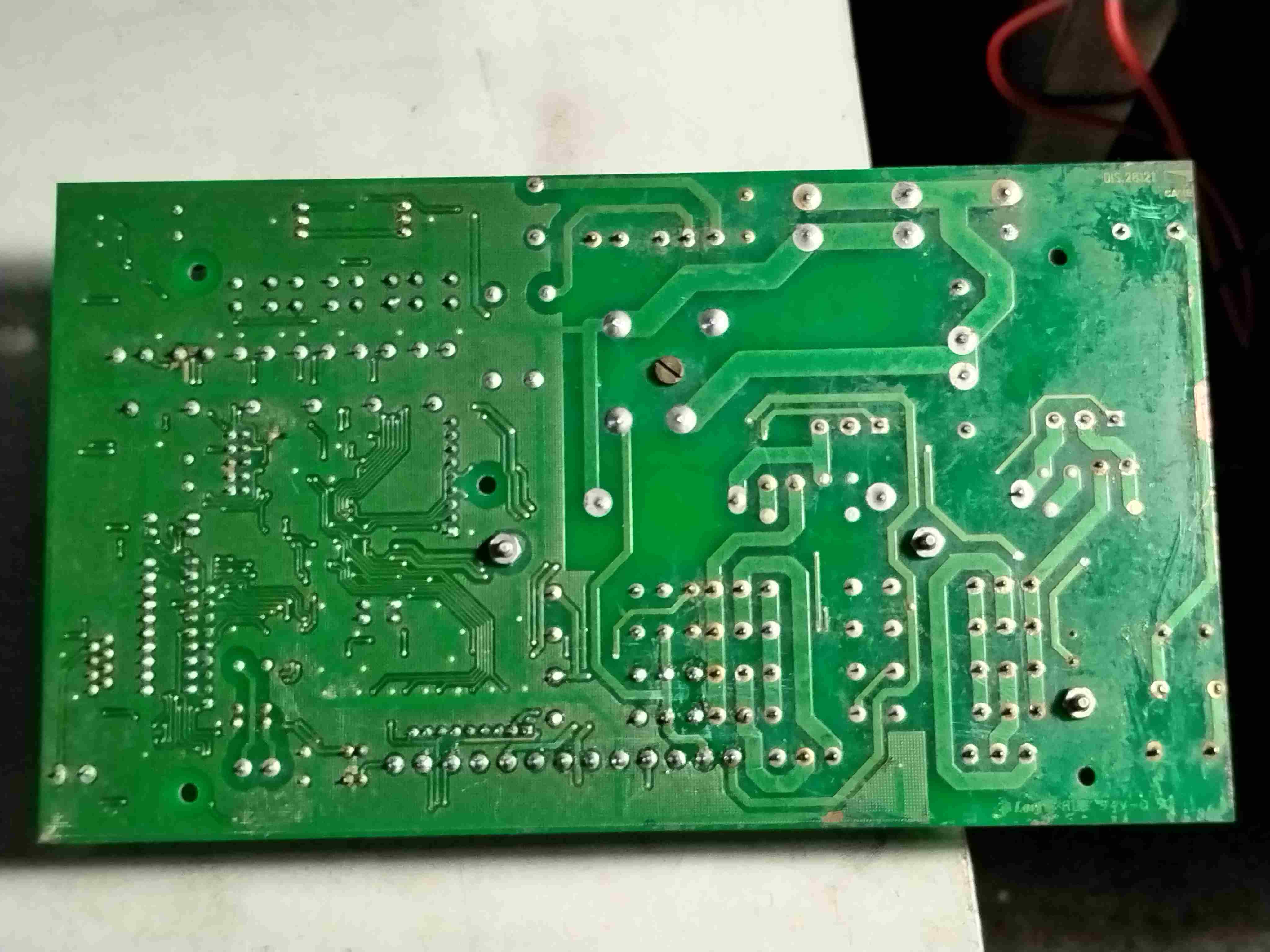

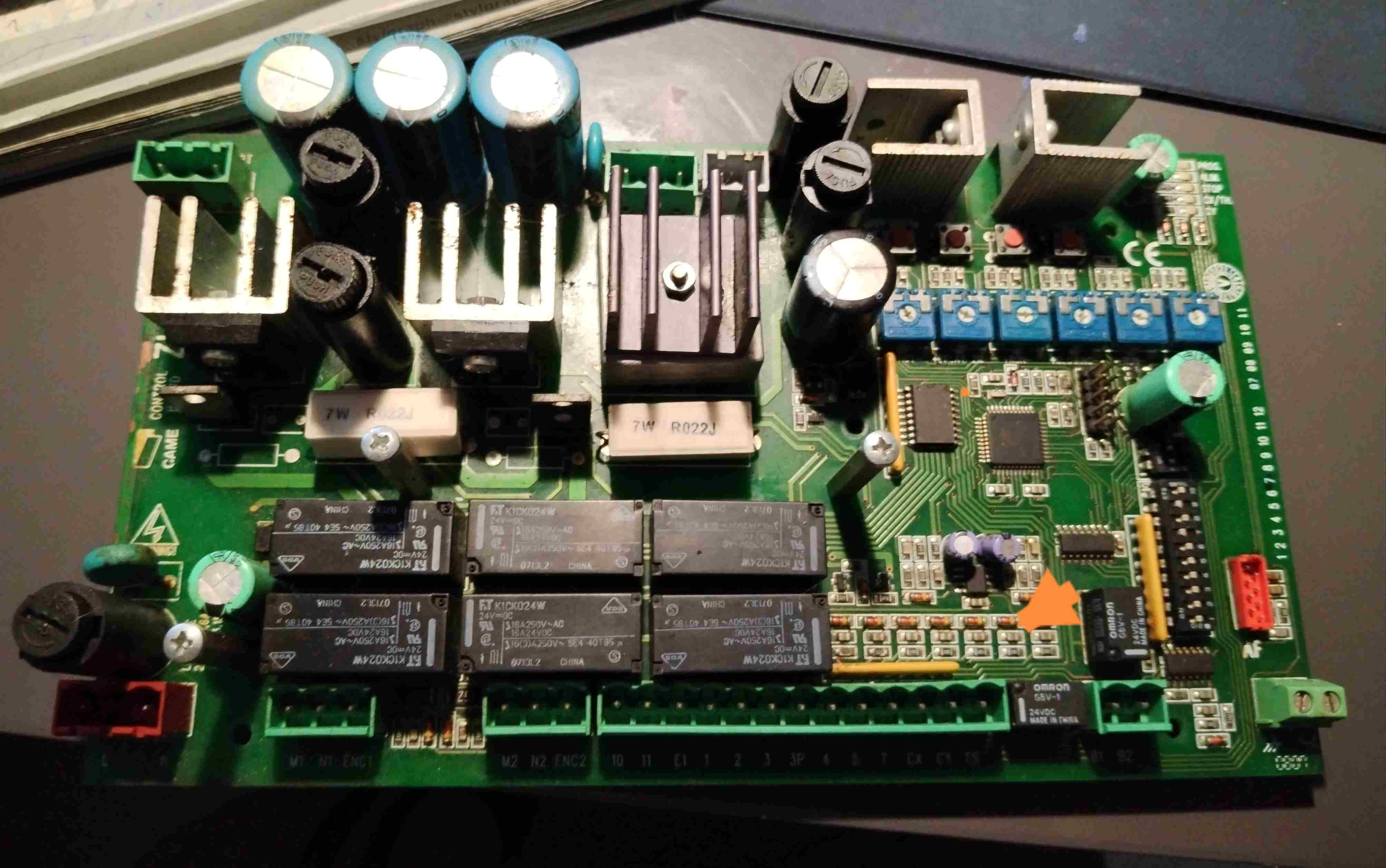

giancarlo63l Inserito: 14 luglio 2024 Segnala Inserito: 14 luglio 2024 Buongiorno, vi scrivo per un aiuto nelcapire cosa può essere successo alla mia scheda dopo che un animaletto gli ha fatto visita. Da allora ho il problema che gli ingressi dove ho collegato il comando manuale di apertura - stop - chiusura non funziona più,come anche la chiusura dopo il tempo preimpostato. Anche la funzione apertura-top-chiusura con il telecomando non la fa. Il resto, cioè apertura con telecomando e chiusura con telecomando dopo che ha terminato l' apertura, stop delle fotocellule con apertura ante funzionano. Naturalmente dopo rimangono aperte. Mi potete dare indicazioni su cosa controllare per individuare il problema? La freccia indica dove ha fatto il trapasso l' animaletto. Grazie Giancarlo
rubio2002it Inserita: 14 luglio 2024 Segnala Inserita: 14 luglio 2024 ciao, forse una foto lato tracce aiuta
giancarlo63l Inserita: 17 luglio 2024 Autore Segnala Inserita: 17 luglio 2024 Ok, allego anche foto lato piste.. ciao
