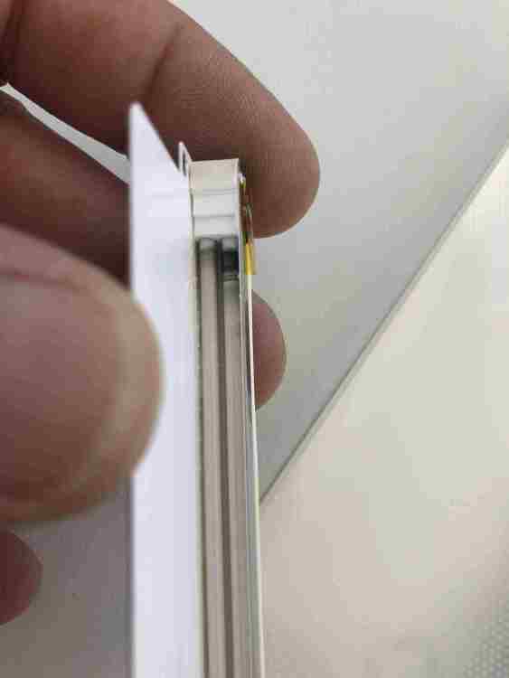

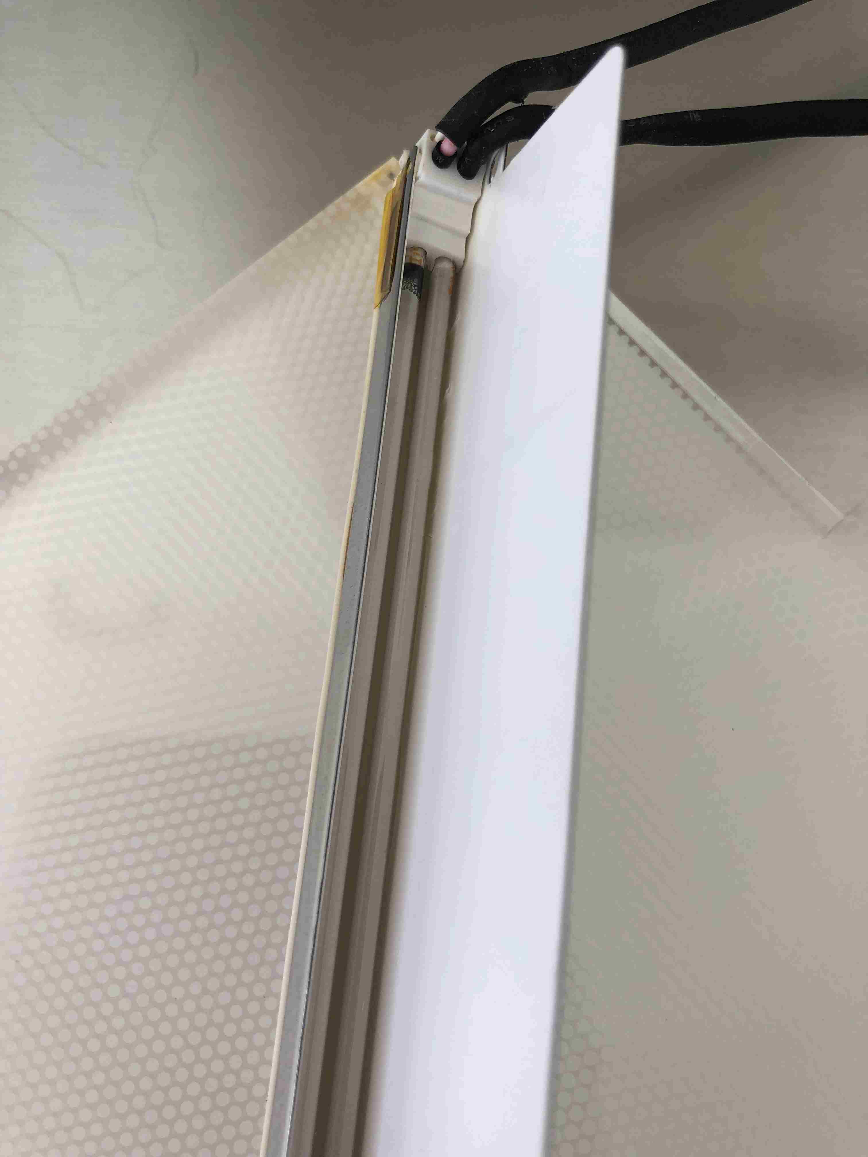

Monitor per pc LG flatron W2243ST si accende e si spegne subito
Buongiorno. Questo monitor LG modello flatron W2243ST si accende per 2 secondi e poi non si vede più l'immagine; se spengo e riaccendo dal tasto di accensione fa sempre i 2 secondi di immagine e poi schermo nero. Potrebbe essere il trasformatore? Grazie. Allego foto
Riccardo Ottaviucci
sostituisci l'elettrolitico sui 24V che alimentano l'inverter, poi se non basta,prova a disabilitare la protezione e vedi se le CCFL restano accese. Se il trafo elevatore scalda troppo può essere anche lui in corto,ma non credo. Penso più a qualche lampada annerita
Ok provo a sostituire l'elettrolitico che mi hai detto; se non dovesse funzionare sapresti dirmi come si toglie la protezione. Grazie
Riccardo Ottaviucci
devi dirmi l'ic che funge da pwm,è sotto
Curiosità...c'è montato un modulo PSU della Philips invece del suo LG. Siccome non mi risulta che LG abbia usato moduli di altri costruttori su questo telaio c'è qualche storia dietro?
Per rimuovere la protezione metti una resistenza da 47 KOhm tra pin  12 (TIMER) e massa. Non lasciar funzionare l'apparecchio in questo stato se non per fini diagnostici. Cause probabili: lampada/e in esaurimento, connettori lampade (quelli dietro il display) difettosi, trasformatore inverter difettoso.
58 minuti fa, mistertv ha scritto:
Curiosità...c'è montato un modulo PSU della Philips invece del suo LG. Siccome non mi risulta che LG abbia usato moduli di altri costruttori su questo telaio c'è qualche storia dietro?
Per rimuovere la protezione metti una resistenza da 47 KOhm tra pin  12 (TIMER) e massa. Non lasciar funzionare l'apparecchio in questo stato se non per fini diagnostici. Cause probabili: lampada/e in esaurimento, connettori lampade (quelli dietro il display) difettosi, trasformatore inverter difettoso.
Che mi risulti il monitor non é stato mai aperto; per il resto provo intanto se con la resistenza funziona e poi faccio sapere. Grazie
Buonasera. Aggiornamento: ho inserito la resistenza da 47 ohm e l'immagine non si spegne; si vede però che l'immagine come luminosità fa dei piccolissimi colpetti che diminuisce e si vede anche una piccolissima distorsione in alcune parti dell'immagine. A questo punto che dite smonto lo schermo per visionare le lampade?
23 minuti fa, gettis ha scritto:
Buonasera. Aggiornamento: ho inserito la resistenza da 47 ohm e l'immagine non si spegne; si vede però che l'immagine come luminosità fa dei piccolissimi colpetti che diminuisce e si vede anche una piccolissima distorsione in alcune parti dell'immagine. A questo punto che dite smonto lo schermo per visionare le lampade?
Deve essere da 47000 ohm se non è un errore di scrittura
Riccardo Ottaviucci
le lampade sono esaurite,forse conviene effettuare la modifica led
In effetti potrebbero sfarfallare la/le lampade. Il dubbio te lo togli spannellando e poi vedi se è il caso di sostituirle o fare la modifica led volendo.
11 ore fa, enzosatel ha scritto:
Deve essere da 47000 ohm se non è un errore di scrittura
Si scusate ho sbagliato a digitare; volevo dire 47 Kohm
Buongiorno. Allora ho smontato lo schermo ed estratto le lampade ed ho visto che alle estremità hanno del nero; che ne pensate? Ma queste lampade si trovano ancora in commercio? allego foto
Dumah Brazorf
Trovi qualcosa dai cinesi ma ne vale la pena?
Piuttosto fai la conversione a led come suggerito e tieni in considerazione quanto può costare un monitor nuovo.
Modificato: da Dumah Brazorf
Riccardo Ottaviucci
se mi dici la lunghezza esatta delle lampade ,ti regalo tutto il kit a led,ne ho a decine con alimentatore come quello in foto da 12V per una o due strisce led  (fili rosso e nero, comando on filo giallo).
Se nell'alimentatore originale trovi un 12V switchato ,basta unire il giallo col rosso.
Riccardo Ottaviucci
verifico se ho le strisce led compatibili con la lunghezza e poi ti dico
Riccardo Ottaviucci
da 49 cm ne ho solo una purtroppo e che poi ho rotto per provarla, da 45 cm un centinaio. Se vuoi provarcele ci sentiamo in MP
Da 45 cosa comporterebbe rispetto ai 49; lo schermo si vedrebbe più scuro?
Riccardo Ottaviucci
probabilmente ai lati un po' sì,non l'ho mai verificato. Un paio di cm per lato potrebbero risentirne.
Però a giudicare dalle CCFL smontate,le estremità erano già abbastanza compromesse.
Riccardo Ottaviucci
ho rimisurato la lunghezza delle centinaia di strips led che ho, non superano i 42 cm. Se vuoi una prova gratuita puoi farla,solo le sspp.
Magari montandole sfalsate si illuminerebbe tutto lo schermo senza che si notino fasce scure.
Ricordo che talvolta su alcuni monitor con CCFL toglievo quelle inferiori o superiori perche flickeravano,ovviamente inibendo la protezione e non si notavano evidenti oscuramenti
Gent.mo Riccardo. Ho parlato oggi con un mio amico, anche lui con una preparazione nel campo dell'elettronica, il quale mi ha detto che ha un monitor uguale a quello che ho io e che l'ha accantonato anche se funzionante perché ne ha acquistato uno di ultima generazione; mi ha detto che me lo regala perché altrimenti lo butta via. Per cui credo di avere risolto;  Riccardo ti ringrazio immensamente per tutto quello che mi hai proposto per aiutarmi ed ancora grazie per il tempo che hai impiegato a cercare
