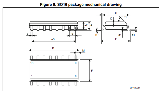

a321680 Inserito: 7 ore fa Segnala Share Inserito: 7 ore fa (modificato) Devo sostituire un integrato 74HC4094, ma non presenta alcun segno per poter stabilire il piedino 1. Allego foto. Grazie per l’aiuto. Modificato: 7 ore fa da a321680 Errore battitura Link al commento Condividi su altri siti More sharing options...
Ctec Inserita: 7 ore fa Segnala Share Inserita: 7 ore fa Dal datasheet si vede che dovrebbe esserci uno smusso sul lato dei pin 1-8 e di solito su quelli ST il pin 1 è in basso a sx guardando le scritte per il verso giusto. Metodo alternativo: il pin 8 (stessa fila del pin 1) è la massa, e il pin 16 il positivo. Seguendo le piste o misurando con un tester le tensioni, si deduce. Link al commento Condividi su altri siti More sharing options...
tesla88 Inserita: 5 ore fa Segnala Share Inserita: 5 ore fa Magari è la foto ma a me pare che sotto la sigla ST ci sia il classico "pallino" scavato, quindi il PIN 1 è in basso a sinistra. Link al commento Condividi su altri siti More sharing options...
