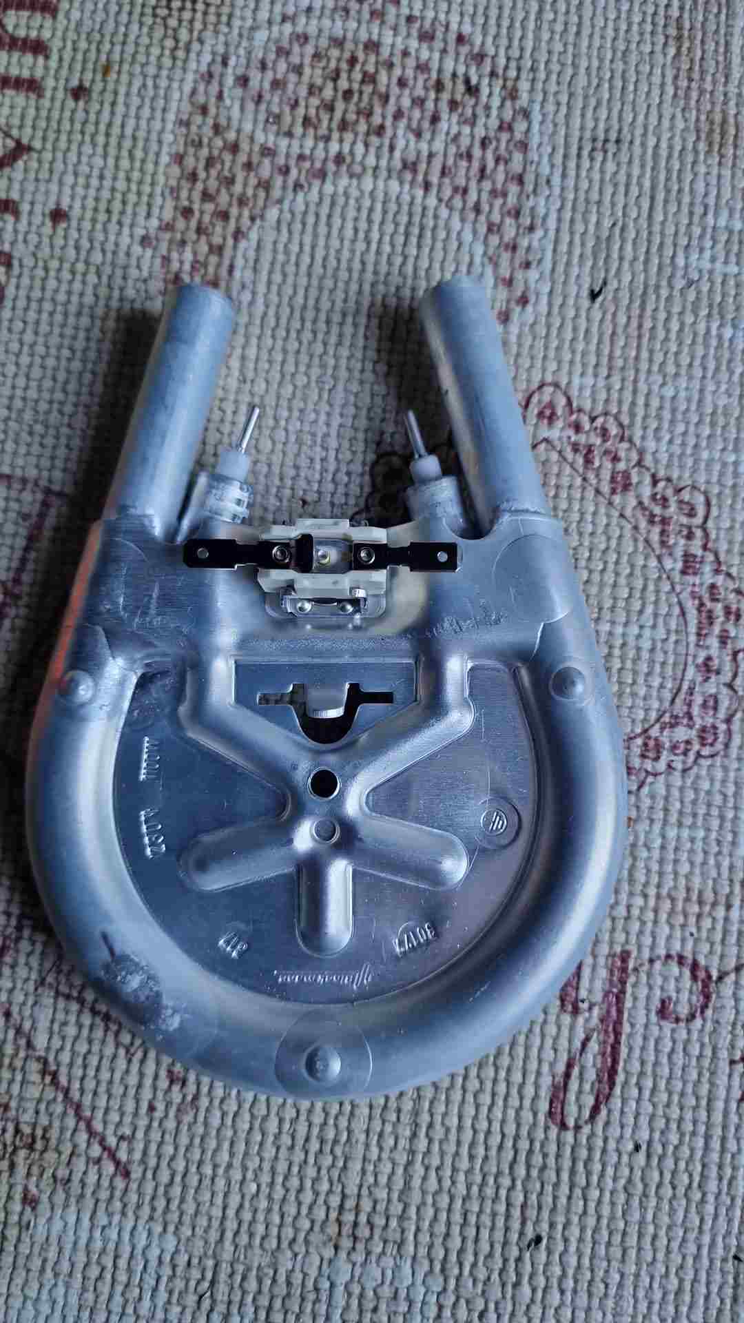

Caffettiera Titanium Gaggia fa saltare l'interruttore di corrente
Salve a tutti, dopo di avere eseguito una normale procedura di decalcificazione a richiesta della caffettiera, utilizzando il sale per decalcificare della COOP, e dopo qualche capuccino, al girare la manopola per produrre vapore salta l'interruttore di corrente della pressa elettrica.
Ho scollegato tutte le utenze collegate all'interruttore lasciando solo la caffettiera, e il problema si ripete.
Le altre funzioni, caffè, erogazione acqua calda, etc, funzionano normalmente, ma appena giro la maopola in funzione vapore salta instantaneamente l'interruttore.
Qualcuno sa come risolvere questo malfunzionamento?
Grazie!
Modificato: da JLF
volevo inserire l'avviso di rsiposta non marcato in tempo
difficile da pronosticare ma è possibile che ci sia una perdita d'acqua sul circuito del vapore che va a far saltare il differenziale, se è così devi smontare e cercare il problema.
1 ora fa, JLF ha scritto:
ma appena giro la maopola in funzione vapore salta instantaneamente l'interruttore.
Non conosco nei dettagli questo elettrodomestico. Però è ipotizzabile che per la produzione del vapore entri in funzione uno specifico resistore di riscaldo, di potenza più elevata. Se questo resistore ha perso l'isolamento scarica a terra ed interviene il differenziale.
il mio consiglio è di appoggiarsi ad un servizio di assistenza della casa o ad un riapratore professionale serio.
Grazie Livio, sicuramente é stato così oppure un po' di calcare mi sta mandando a terra un contatto.
Vedrò di trovare una Assistenza
Grazie mille
Ciao
aspetta non essere cosi precipitoso te la senti di aprirla ?
posta una foto cosi vediamo il modello
altrimenti dentro allo sportello o sotto dovresti trovare una etichetta bianca
con il modello esatto (SUP xxx)
Da qua vediamo se con una unica caldaia fa caffè e vapore o se ha 2 caldaie
facci sapere
Beppe
18 ore fa, JLF ha scritto:
ma appena giro la maopola in funzione vapore salta instantaneamente
Per caso ricordi se quando giravi per il vapore la pompa andava ad intermittenza invece che continuativamente come quando fa solo il caffè?
Chiedo perchè nelle macchine simili quando vanno a vapore l'ugello di uscita della cadaia viene aperto subito e l'acqua in caldaia viene immessa un poco alla volta perchè la pompa va a intermittenza comandata da un circuito elettronico.
L'unico circuito in più rispetto alle altre funzioni dovrebbe essere questo circuito temporizzatore.
Modificato: da NovellinoXX
sembrerebbe avere una caldaia separata per il vapore quindi è normale che salti solo facendo quello.
devi togliere la carrozzeria e vedere se noti acqua su parti elettriche, se non noti nulla devi prendere un tester e vedere cosa di preciso va in dispersione
1 ora fa, reka ha scritto:
prendere un tester e vedere cosa di preciso va in dispersione
Al 98% è il resistore di riscaldo e, solitamente, va in dispersione solo quando è caldo.
Ciao
se non erro la caldaia per il vapore dovrebbe essere di questo tipo
Beppe
@beppe18: Il modello è SUP 027YDR
@NovellinoXX: quando era in vapore la pompa andava ad intermittenza, per erogazione acqua è continua (e ad oggi funziona)
@reka: sto cercando un video che mi mostre come togliere il pannello destro, dov'è il pomello e dovrebbe andare alla resistenza e alla caldaia circolare
@Livio Orsini: anch'io penso sia la resistenza, forse solo calcare superficiale
@beppe18: secondo il manuale la resistenza è la Bleckman rullata come la foto da te postata
Se qualcuno conosce un link che mostra come aprire la caffettiera vi ringrazio! Non voglio forzare od inventare l'acqua calda
Grazie a tutti!
23 ore fa, reka ha scritto:
difficile da pronosticare ma è possibile che ci sia una perdita d'acqua sul circuito del vapore che va a far saltare il differenziale, se è così devi smontare e cercare il problema.
23 ore fa, Livio Orsini ha scritto:
Non conosco nei dettagli questo elettrodomestico. Però è ipotizzabile che per la produzione del vapore entri in funzione uno specifico resistore di riscaldo, di potenza più elevata. Se questo resistore ha perso l'isolamento scarica a terra ed interviene il differenziale.
il mio consiglio è di appoggiarsi ad un servizio di assistenza della casa o ad un riapratore professionale serio.
Infatti, sto cercando di sapere come smontare
Andare ad un servizio di assistenza é la mia ultima opzione, la caffettiera ha già superato il periodo di garanzia
Ciao
vado a memoria
svuoti il contenitore chicchi
togli le viti e lo estrai
sviti le 2 viti dietro al contenitore acqua
e ti dovrebbe venire via il coperchio sopra e la paratia posteriore
da li riesci a vedere tutto l'interno
comunque dubito al calcare è più facile la resistenza che scarica a terra
Beppe18
