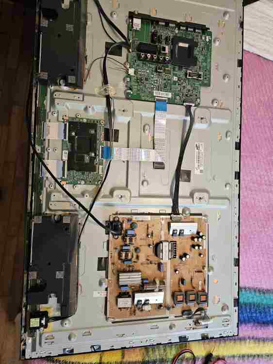

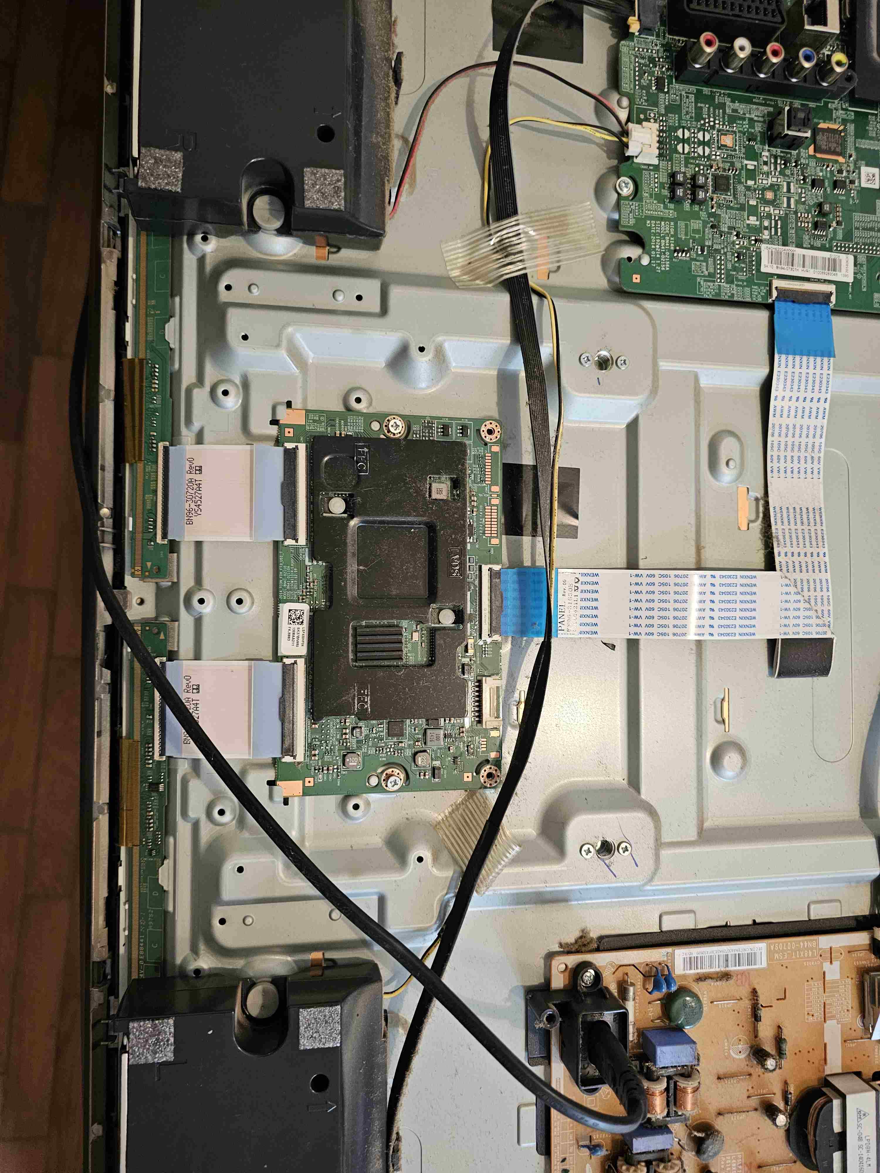

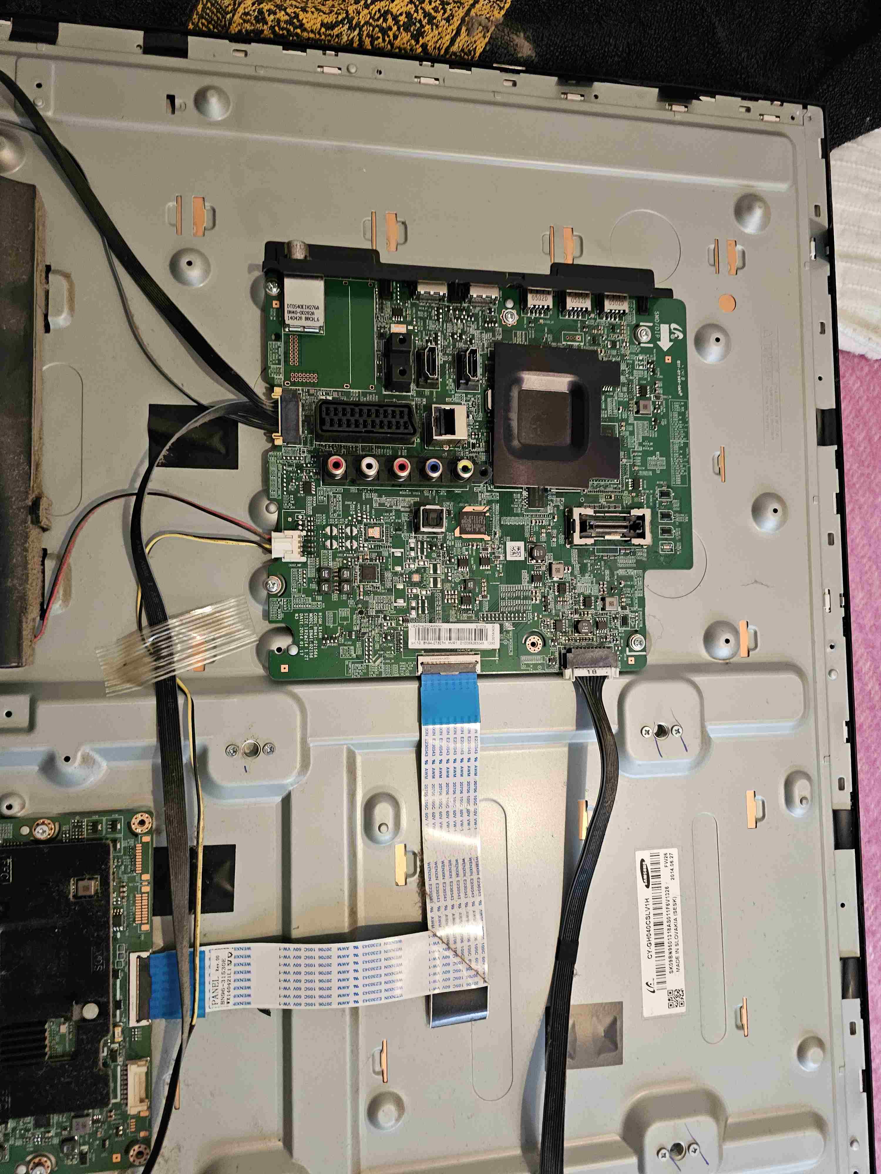

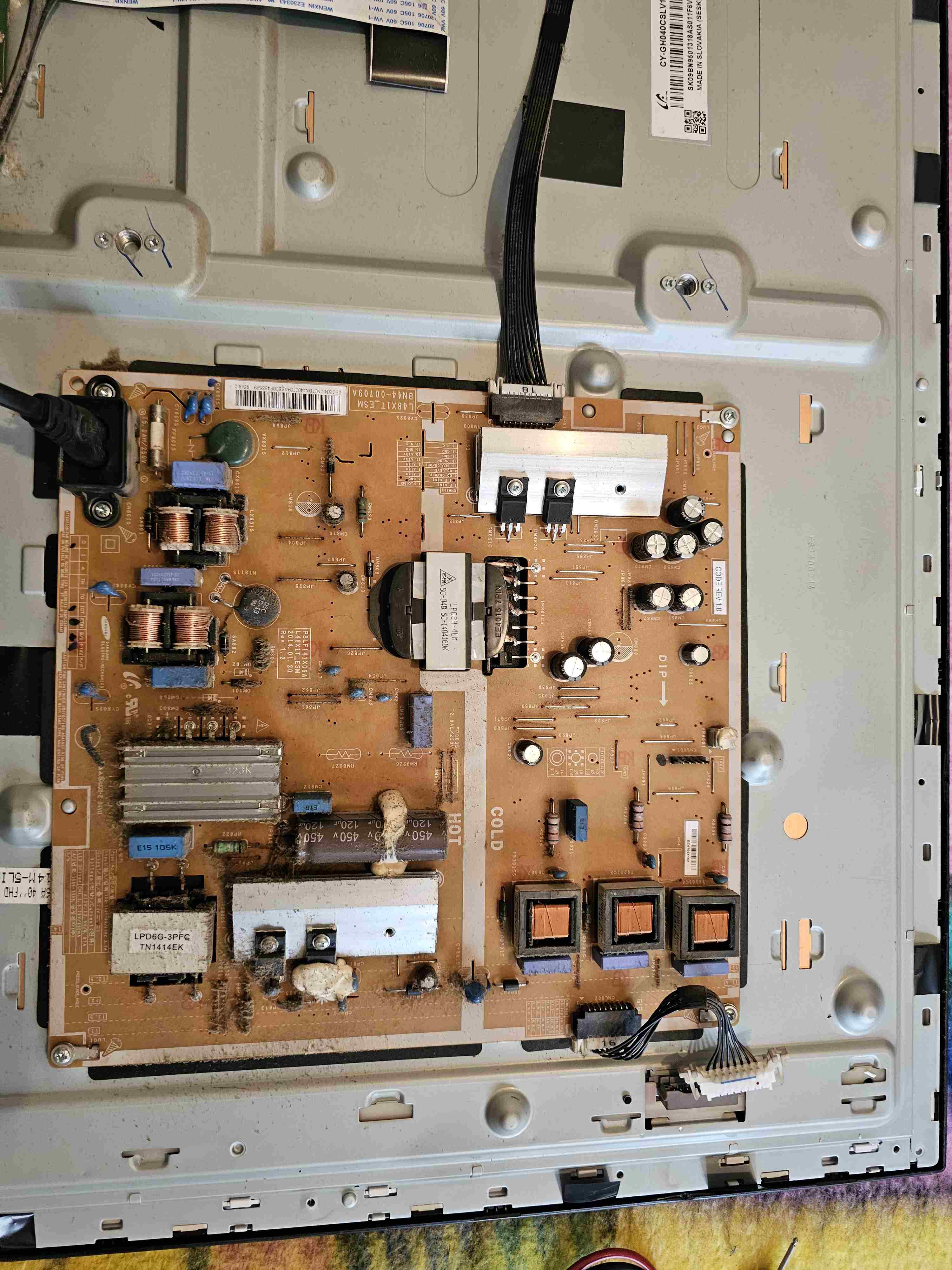

jordans12 Inserito: 15 luglio 2024 Segnala Inserito: 15 luglio 2024 ciao a tutti, ho una tv samsung ue40h6200awxxh con il seguente problema: appena l'accendo ho il led rosso acceso ma niente immagine e suono, l ho aperta per vedere se vedevo qualcosa di anomalo ma non ho notato niente di strano qualcuno ha un idea sul possibile problema e suicontrolli da fare?(le schede sembrano tutte sotto tensione) in allegato le foto grazie d'anticipo a tutti
Riccardo Ottaviucci Inserita: 15 luglio 2024 Segnala Inserita: 15 luglio 2024 intanto stacca il connettore di alimentazione della main e vedi se la retroilluminazione si accende
carlovittorio Inserita: 16 luglio 2024 Segnala Inserita: 16 luglio 2024 11 ore fa, jordans12 ha scritto: e schede sembrano tutte sotto tensione) quel "sembrano" non serve a niente : o le tensioni ci sono e sono misurate o non ci sono.
jordans12 Inserita: 17 luglio 2024 Autore Segnala Inserita: 17 luglio 2024 grazie della risposta, quale connettore intende?
Riccardo Ottaviucci Inserita: 17 luglio 2024 Segnala Inserita: 17 luglio 2024 quello che alimenta la main dal PS
jordan Inserita: 17 settembre 2024 Segnala Inserita: 17 settembre 2024 ciao a tutti, scusate se non ho risposto prima ma sono dovuto partire all'estero per lavoro, detto questo ho staccato l alimentatore della main e la retroilluminazione si accende.
Riccardo Ottaviucci Inserita: 17 settembre 2024 Segnala Inserita: 17 settembre 2024 hai per caso due account? Il regolamento non lo permette,apri un ticket e chiudine uno. La main ha qualche problema
