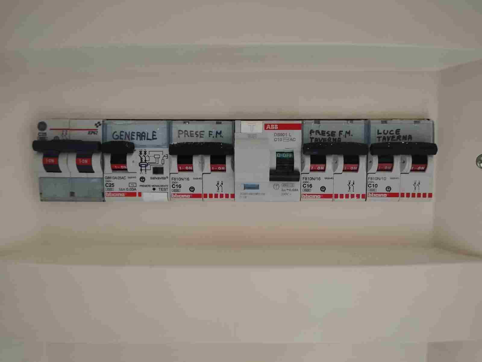

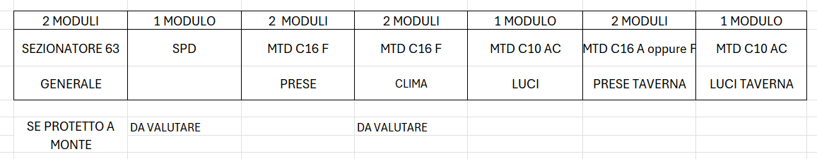

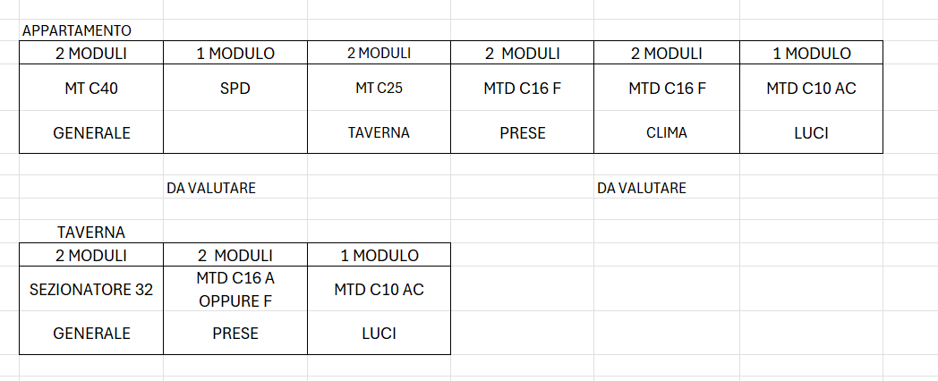

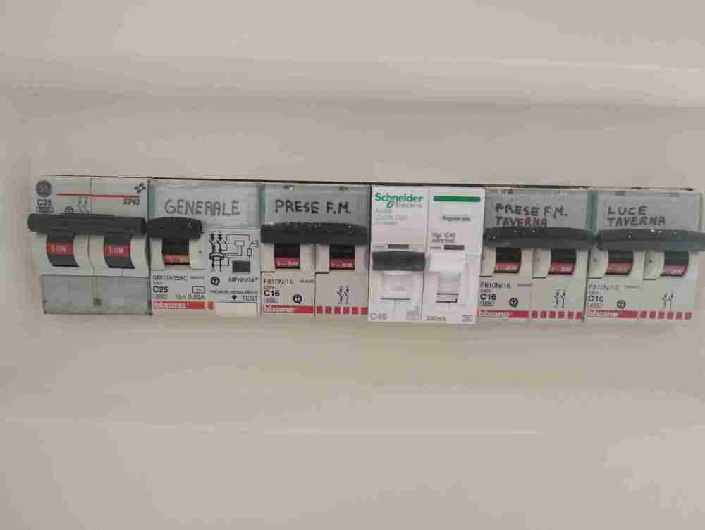

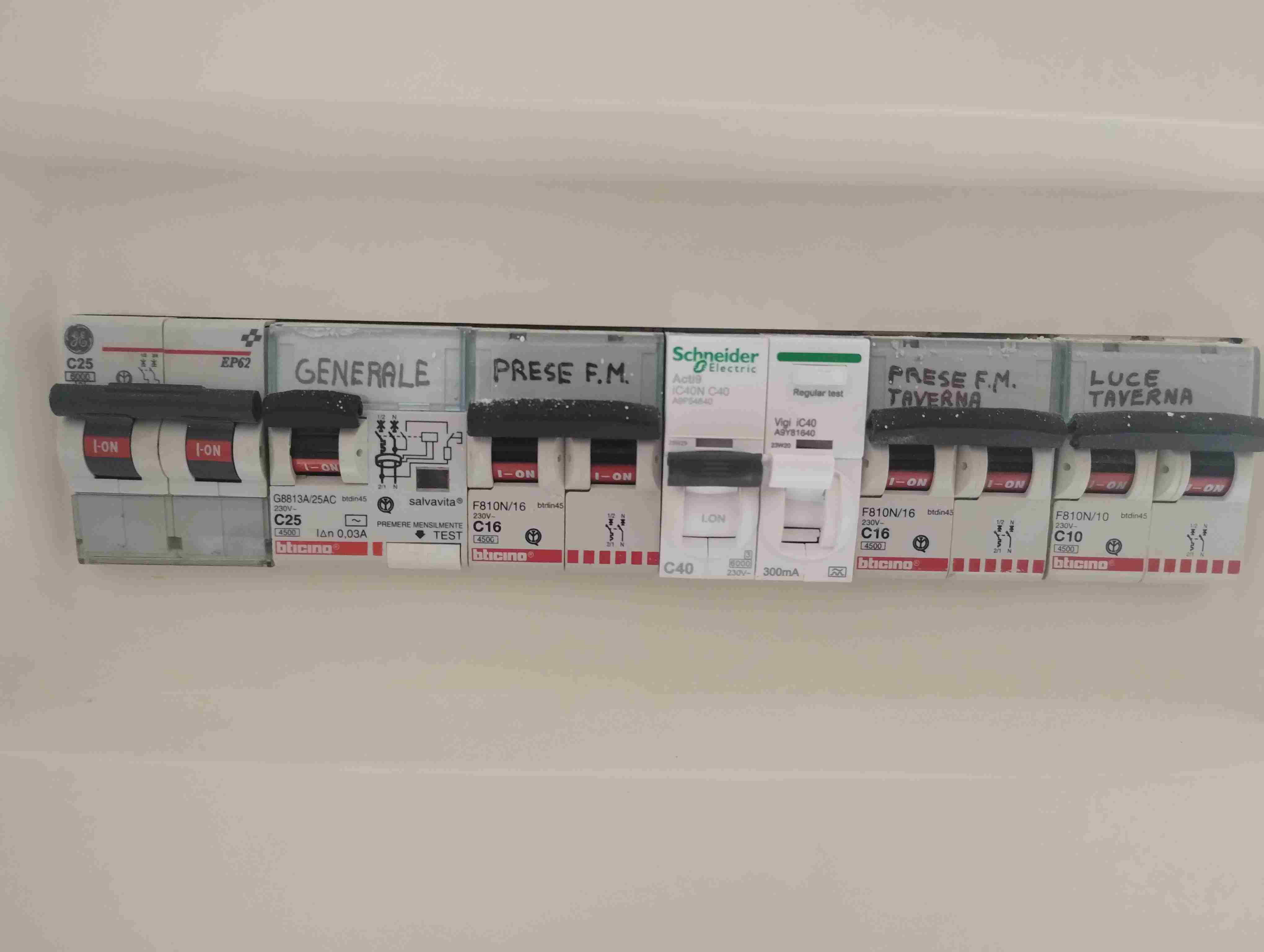

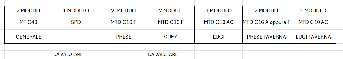

Salta il salvavita a me e ai miei due vicini...sbalzi di tensione?
Scusate oggi pomeriggio mi è saltato.il.salvavita due volte, al vicino 9 volte e all altro vicino una volta ....può essere che salvavita in base alla sensibilità scatta per sbalzi di tensione??agli altri vicini non salta..... Oppure c'è un altra causa dovuta..che ne so ai topi??
2 ore fa, xman80an ha scritto:
altra causa dovuta..che ne so ai topi??
Beh se questo topo si fa tre appartamenti a tirare giù differenziali .. è proprio un rompip..vedo più probabile qualche disturbo sulla rete di distribuzione così a sensazione..vedo hai tutto classe AC poco idoneo per gli scatti intempestivi...ma ripeto è un mio parere
Ho chiesto ...saltato tutto il condominio..e anche ad un altra casa....
Cosa dovrei fare montare dall' elettricista??
⚠️Tieni presente che la Taverna sta messa pure peggio:
i Differenziali mancano proprio  ! !
Oltre il Rischio per le Persone,
non è escluso che esista un Punto Luce da pochi Watt funzionante tra un filo delle Luci
e uno della Taverna, andando ad incrementare lo Sbilancio di Corrente  .
Ciao !
1 ora fa, piergius ha scritto:
⚠️Tieni presente che la Taverna sta messa pure peggio:
i Differenziali mancano proprio  ! !
Oltre il Rischio per le Persone,
non è escluso che esista un Punto Luce da pochi Watt funzionante tra un filo delle Luci
e uno della Taverna, andando ad incrementare lo Sbilancio di Corrente  .
Ciao !
Aspetta non ho capito.....sabato mi viene elettricista, devo fare collegare le FM e luci della taverna sotto il salvavita che è saltato...mentre le luci e le FM dell appartamento sotto l altro salvavita??
Il 17/07/2024 alle 11:13 , xman80an ha scritto:
devo fare collegare le FM e luci della taverna sotto il salvavita che è saltato..
.mentre le luci e le FM dell appartamento sotto l altro salvavita??
Secondo me ti devi rileggere quanto è stato già detto in precedenza .
. Prima accertati che il Magnetotermico C25 a sinistra sia lui il Generale che toglie Tensione
a tutto il Quadro !
Al MagnetoTermicoDifferenziale C25/Idn30mA nella posizione successiva,
(che riporta erroneamente la scritta "generale")
il Produttore bticino ha attribuito il nome commerciale  "Salvavita (R) "
Quindi il nome salvavita non può designare il MagnetoTermicoDifferenziale C10 /Idn30mA
prodotto da Abb .
 Poiché già interviene spesso di suo, nessuno ti ha detto di caricarlo ulteriormente !
Invece ti era stato detto di sostituire i 2 MagnetoTermici della Taverna con 2 MagnetoTermiciDifferenziali
indipendenti , rispettivamente C16/Idn30mA e C10 /Idn30mA .
Spero che l' Elettricista porti con sé almeno una Pinza Milliamperometrica per discriminare
sul posto se:
. è presente una Dispersione Anomala
. o semplicemente troppi Carichi sotto unico Differenziale  .
Buona serata !
elettricistajunior
Il 16/7/2024 alle 18:55 , xman80an ha scritto:
Scusate oggi pomeriggio mi è saltato.il.salvavita due volte, al vicino 9 volte e all altro vicino una volta
Niente di strano vul dire che funziona .
Comunque meglio un tipo immune .
Il 16/7/2024 alle 18:55 , xman80an ha scritto:
agli altri vicini non salta
O non funzionano bene o sono stati installati immuni , più probabile la prima
Allora l altro giorno è scattato il salvavita a quasi tutti i condomini....ma non ha tutti...
Stamattina invece è saltato solo a me il salvavita, sempre lo stesso.
Nei mesi scorsi saltava ad alcuni ma non a me.
Adesso è venuto elettricista e mi ha cambiato il salvavita messo uno Schneider Acti9 IC40. dice che se continua a saltare allora c'è davvero qualcosa che non va.
Questo dovrebbe essere meno sensibile (140 euri!!)  a questo c'è collegato la caldaia , climatizzatore, prese e luci della taverna.mentre dove c'è scritto generale ci sono solo le FM dell appartamento. Dice che la caldaia e climatizzatore andrebbe ripreso i cavi e collegati alle FM...ma per adesso lascio così...
29 minuti fa, xman80an ha scritto:
Adesso è venuto elettricista e mi ha cambiato il salvavita messo uno Schneider Acti9 IC40. dice che se continua a saltare allora c'è davvero qualcosa che non va.
Certo che se salta un differenziale da 300 mA ALLORA c'è veramente qualcosa che non va. Purtroppo per te, temo che un differenziale da 300mA installato per utenze domestiche non vada proprio bene (a maggior ragione perché ci sono delle prese sotto di esso).
Dovresti dire al tuo elettricista di seguire quanto consigliato da Piergius ...
non va bene, se salta anche quello allora c'è qualcosa che disperde troppo in alcune situazioni, deve fare delle misure precise sulle linee secondo me
Scusate...ma et pericoloso? Al netto che non è la soluzione ideale.... è pericoloso?
@xman80an  ciao non per creare ansia ma ho notato dalle foto la pericolosità del quadro per un ignaro utente.
1) il differenziale nuovo non è a norma in quanto a protezione di prese non può superare 30 mA. Quello è un 300 mA
 2) la linea luci appartamento sai dove collegata per sapere se è protetta?  per caso era l’interruttore sostituito?
Modificato: da Paolo5
Svista
La.linea luci dell appartamento insieme alla FM e luci della taverna , caldaia e climatizzatore stavano su quello sostituito e adesso sullo Schneider....
Quindi lo devo richiamare e dire di toglierlo perché non a norma?!
Direi... Forse non ha visto uno zero.....
Lui mi aveva detto che prima.avevo una protezione di tipo AC, ed era.meglio la A.
Quindi domani lo richiamo e gli dico di rimettere quello AC e mi devo cercate un altro elettricista?
Altrimenti gli devo dire.che forse.si è sbagliato.e il differenziale doveva essere di 30..?!
18 minuti fa, xman80an ha scritto:
mi devo cercate un altro elettricista?
Male non farebbe.. è già tanto che non ti abbia sostituito il differenziale con due fusibili da 100
Il 18/07/2024 alle 17:29 , piergius ha scritto:
Secondo me ti devi rileggere quanto è stato già detto in precedenza .
. Prima accertati che il Magnetotermico C25 a sinistra sia lui il Generale che toglie Tensione
a tutto il Quadro !
Al MagnetoTermicoDifferenziale C25/Idn30mA nella posizione successiva,
(che riporta erroneamente la scritta "generale")
il Produttore bticino ha attribuito il nome commerciale  "Salvavita (R) "
Quindi il nome salvavita non può designare il MagnetoTermicoDifferenziale C10 /Idn30mA
prodotto da Abb .
 Poiché già interviene spesso di suo, nessuno ti ha detto di caricarlo ulteriormente !
Invece ti era stato detto di sostituire i 2 MagnetoTermici della Taverna con 2 MagnetoTermiciDifferenziali
indipendenti , rispettivamente C16/Idn30mA e C10 /Idn30mA .
Spero che l' Elettricista porti con sé almeno una Pinza Milliamperometrica per discriminare
sul posto se:
. è presente una Dispersione Anomala
. o semplicemente troppi Carichi sotto unico Differenziale  .
Buona serata !
@piergius allora domani richiamo l elettricista e gli dico che non è a norma che mi ha montato un 300 mA.
Il magnetotermico c25 primo a sinistra è il generale, a seguire il magnetotermico differenziale c25 è il salvavita al quale è collegato solo le prese FM dell appartamento.
A seguire lo Schneider ci ha attaccato le FM e luce della taverna e le luci dell appartamento ( che erroneamente servono anche la caldaia e climatizzatore)
Quindi te dici di farmi inserire due magnetotermici differenziale singoli uno per le FM e uno per la luce della taverna....e al posto dello Schneider fuori norma? E le luci dell appartamento?
Quando scattava il salvavita C10 abb c era collegato solo le luci dell appartamento caldaia e climatizzatore....
Il 18/07/2024 alle 17:29 , piergius ha scritto:
Secondo me ti devi rileggere quanto è stato già detto in precedenza .
. Prima accertati che il Magnetotermico C25 a sinistra sia lui il Generale che toglie Tensione
a tutto il Quadro !
Al MagnetoTermicoDifferenziale C25/Idn30mA nella posizione successiva,
(che riporta erroneamente la scritta "generale")
il Produttore bticino ha attribuito il nome commerciale  "Salvavita (R) "
Quindi il nome salvavita non può designare il MagnetoTermicoDifferenziale C10 /Idn30mA
prodotto da Abb .
 Poiché già interviene spesso di suo, nessuno ti ha detto di caricarlo ulteriormente !
Invece ti era stato detto di sostituire i 2 MagnetoTermici della Taverna con 2 MagnetoTermiciDifferenziali
indipendenti , rispettivamente C16/Idn30mA e C10 /Idn30mA .
Spero che l' Elettricista porti con sé almeno una Pinza Milliamperometrica per discriminare
sul posto se:
. è presente una Dispersione Anomala
. o semplicemente troppi Carichi sotto unico Differenziale  .
Buona serata !
@piergius allora domani richiamo l elettricista e gli dico che non è a norma che mi ha montato un 300 mA.
Il magnetotermico c25 primo a sinistra è il generale, a seguire il magnetotermico differenziale c25 è il salvavita al quale è collegato solo le prese FM dell appartamento.
A seguire lo Schneider ci ha attaccato le FM e luce della taverna e le luci dell appartamento ( che erroneamente servono anche la caldaia e climatizzatore)
Quindi te dici di farmi inserire due magnetotermici differenziale singoli uno per le FM e uno per la luce della taverna....e al posto dello Schneider fuori norma? E le luci dell appartamento?
Quando scattava il salvavita C10 abb c era collegato solo le luci dell appartamento caldaia e climatizzatore....
@piergius per capire come andrebbe fatto quel centralino:
Da sinistra c25 generale, c25 differenziale al quale è attaccato solo le FM dell appartamento, poi per le luci dell appartamento mettere un MTD dedicato ..? Che tipo ? Poi altri due MTD per le FM e luci della taverna che come scrivi te dovrebbero essere C16/Idn30mA e C10 /Idn30mA.
Questo dovrebbe essere la configurazione?
Poi dato che hanno attaccato la caldaia e il climatizzatore con le luci dell appartamento, se gli faccio cambiare i cavi..nel centralino dovro e potrò mettere un MTD dedicato e di che tipo??
Grazie!!!
@xman80an volendo aggiornare il centralino io farei così considerando come marca siemens (eccetto spd):
opzione 1
opzione 2
la linea Clima è da valutare se è possibile portare i cavi diretti dal centralino al climatizzatore.
opzione 3 se in taverna se non ci sono motivi estetici e l'impianto non è sotto traccia o c'è possibilita di aggiungere un centralino dedicato così in caso di problemi non bisogna salire a tirare su l'interruttore.
1 ora fa, xman80an ha scritto:
il magnetotermico differenziale c25 è il salvavita al quale è collegato solo
le prese FM dell appartamento
Serve recuperare spazio, questi 2 Elementi occupano da soli 1/3 del Centralino .
Possono essere sostituiti da 2 MagnetoTermiciDifferenziali C16 / Idn30mA per F. M.
e Climatizzatore .
2 ore fa, xman80an ha scritto:
lo Schneider ci ha attaccato le FM e luce della taverna e le luci dell appartamento
( che erroneamente servono anche la caldaia e climatizzatore
lo Schneider da 300mA provvisorio avrebbe senso se poi l' Impianto viene ispezionato con
una Pinza idonea rilevando il percorso degli Sbilanci di Corrente delle varie Linee e relative Cause
(quindi prendere i provvedimenti necessari
in base ai Dati ottenuti, Dividere o accorpare le Linee sotto gli Interruttori per coordinare
il Quadro con l' Impianto  . )
Tendenzialmente Luce + Servizi Essenziali H24 come Allarme, Caldaia, Congelatore, Frigo,
Modem etc , possono coesistere sotto M. T. D. Luci;
Ma non vanno sotto lo stesso Differenziale dei Grandi Elettrodomestici Clima compreso .
[ F. M. Taverna un altro C16 / Idn30mA
Per quanto riguarda Luci Appartamento e Taverna, vanno 2 MagnetoTermiciDifferenziali
C10 / Idn30mA da 1 modulo ]
Se vuoi parlarne per telefono, mandami un messaggio privato con il recapito ;
appena posso ti chiamo .
Buona giornata !
Il 18/07/2024 alle 17:29 , piergius ha scritto:
Secondo me ti devi rileggere quanto è stato già detto in precedenza .
. Prima accertati che il Magnetotermico C25 a sinistra sia lui il Generale che toglie Tensione
a tutto il Quadro !
Al MagnetoTermicoDifferenziale C25/Idn30mA nella posizione successiva,
(che riporta erroneamente la scritta "generale")
il Produttore bticino ha attribuito il nome commerciale  "Salvavita (R) "
Quindi il nome salvavita non può designare il MagnetoTermicoDifferenziale C10 /Idn30mA
prodotto da Abb .
 Poiché già interviene spesso di suo, nessuno ti ha detto di caricarlo ulteriormente !
Invece ti era stato detto di sostituire i 2 MagnetoTermici della Taverna con 2 MagnetoTermiciDifferenziali
indipendenti , rispettivamente C16/Idn30mA e C10 /Idn30mA .
Spero che l' Elettricista porti con sé almeno una Pinza Milliamperometrica per discriminare
sul posto se:
. è presente una Dispersione Anomala
. o semplicemente troppi Carichi sotto unico Differenziale  .
Buona serata !
@piergius non trovo nessun altro elettricista nche può venire a vedere il centralino.
Sto pensando di richiamare quello che mi ha montato lo Schneider, gli dico che voglio montare MTD C16 30mA per le FM della taverna e un MTD C10 30mA per le luci taverna .
Poi al posto dello Schneider per le luci , caldaia e climatizzatore  che MTD FAaccio.montare? In questa maniera dovrei essere più tranquillo??? Tutti questi MTD devono essere di tipo A giusto?
Il 18/07/2024 alle 17:29 , piergius ha scritto:
Secondo me ti devi rileggere quanto è stato già detto in precedenza .
. Prima accertati che il Magnetotermico C25 a sinistra sia lui il Generale che toglie Tensione
a tutto il Quadro !
Al MagnetoTermicoDifferenziale C25/Idn30mA nella posizione successiva,
(che riporta erroneamente la scritta "generale")
il Produttore bticino ha attribuito il nome commerciale  "Salvavita (R) "
Quindi il nome salvavita non può designare il MagnetoTermicoDifferenziale C10 /Idn30mA
prodotto da Abb .
 Poiché già interviene spesso di suo, nessuno ti ha detto di caricarlo ulteriormente !
Invece ti era stato detto di sostituire i 2 MagnetoTermici della Taverna con 2 MagnetoTermiciDifferenziali
indipendenti , rispettivamente C16/Idn30mA e C10 /Idn30mA .
Spero che l' Elettricista porti con sé almeno una Pinza Milliamperometrica per discriminare
sul posto se:
. è presente una Dispersione Anomala
. o semplicemente troppi Carichi sotto unico Differenziale  .
Buona serata !
@piergius non trovo nessun altro elettricista nche può venire a vedere il centralino.
Sto pensando di richiamare quello che mi ha montato lo Schneider, gli dico che voglio montare MTD C16 30mA per le FM della taverna e un MTD C10 30mA per le luci taverna .
Poi al posto dello Schneider per le luci , caldaia e climatizzatore  che MTD FAaccio.montare? In questa maniera dovrei essere più tranquillo??? Tutti questi MTD devono essere di tipo A giusto?
  • 2 weeks later...
Il 23/07/2024 alle 09:23 , Paolo5 ha scritto:
@xman80an volendo aggiornare il centralino io farei così considerando come marca siemens (eccetto spd):
opzione 1
opzione 2
la linea Clima è da valutare se è possibile portare i cavi diretti dal centralino al climatizzatore.
@Paolo5 per farla semplice e la più economica potrei cambiare solo lo Schneider mettendo un MTD C16 F 30 mA?  Qui andranno collegati.le luci appartamento con caldaia e climatizzatore, e luci e FM della taverna.... Basta un C16?
  • 3 weeks later...
Avevo scritto all elettricista si mettere direttamente su mtd per la taverna e uno per la linea luce+ caldaia+ clima...
La sua risposta
"Ciao, si può fare, ma a monte dei MTD della taverna o a monte di tutto devi mettere un 30mA classe A,.
Poi metterei il clima e caldaia sotto la linea FM (cambiando i collegamenti nelle scatole di derivazione) sempre con a monte un differenziale 30mA classe A e in derivazione i due magnetotermici da 16 e 10 x linee fm e luci, altrimenti se lasci condizionatore e caldaia con il collegamento attuale il differenziale deve essere da 16A e la linea luce non sarebbe protetta( serve da 10).
In questo modo abbiamo tutte le protezioni e taratura adeguate
