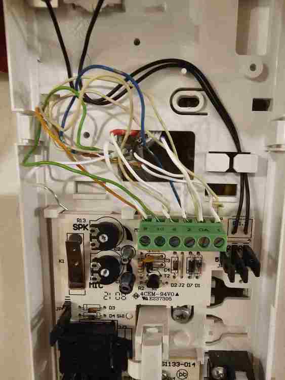

marius67it Inserito: 16 luglio Segnala Share Inserito: 16 luglio Ho un Urmet 1133/15 che controlla l'apertura di tre accessi. Attualmente funziona bene, anche se per l'apertura portone ne usiamo sempre una , in quanto gli altri due rimangono sempre aperte e comunque vengono utilizzati pochissimo. Ho montato il ring Intercom, seguendo alla lettera le istruzioni, ma non riesco a far funzionare l'apriporta. Ho notato che manca il ponte 10-6, ma credo perchè ci siano due alimentatori, e comunque cosi funziona bene. Il resto del Ring funziona, collegamento ad Alexa, microfono e audio. Come posso risolvere ? Allego foto. Link al commento Condividi su altri siti More sharing options...
ROBY 73 Inserita: 16 luglio Segnala Share Inserita: 16 luglio Ciao marius67it, 2 ore fa, marius67it ha scritto: ........non riesco a far funzionare l'apriporta. Ho notato che manca il ponte 10-6, ma credo perchè ci siano due alimentatori, e comunque cosi funziona bene. Prova così, ma non ti assicuro nulla di certo: A1 Rosso = COMUNE APRI PORTA = morsetto 10 A4 Bianco = COMUNE AUDIO = morsetto 6 Facci sapere Link al commento Condividi su altri siti More sharing options...
marius67it Inserita: 17 luglio Autore Segnala Share Inserita: 17 luglio Provato, non va Grazie Link al commento Condividi su altri siti More sharing options...
ROBY 73 Inserita: 17 luglio Segnala Share Inserita: 17 luglio 4 ore fa, marius67it ha scritto: Provato, non va E allora non saprei cosa dirti di più, non conosco il Ring, era una supposizione derivata da una "vecchia" discussione qui nel forum di un utente che con questo collegamento aveva risolto, ma lui aveva anche la suoneria collegata assieme all'apri cancello Casomai senti l'assistenza Ring, dovrebbero risolvere il problema, casomai facci sapere gli sviluppi. Prego Link al commento Condividi su altri siti More sharing options...
