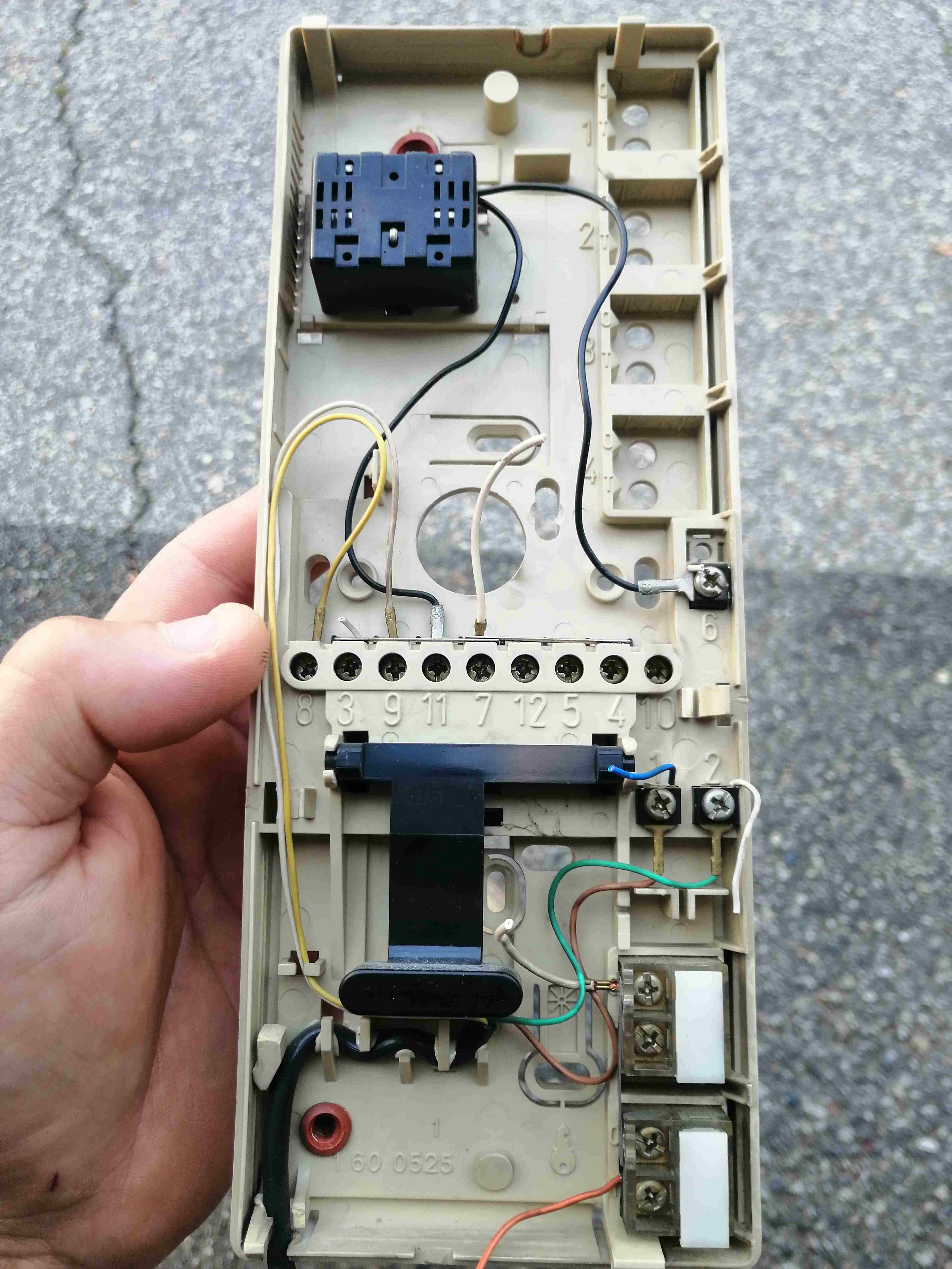

problema con suoneria su cornetta universale
salve ho sostituito una cornetta citofonica vecchia con una nuova universale urmet....impianto 4+1
funziona tutto riesco a parlare ed aprire il portoncino ma dal posto esterno se premo non suona in casa...
il jump JPA l ho posizionato sia su R che su E ma non suona....
gli altri sono tutti su 5
cosa sbaglio ?grazie
Ciao mithe,
1 ora fa, mithe ha scritto:
........funziona tutto riesco a parlare ed aprire il portoncino ma dal posto esterno se premo non suona in casa...........cosa sbaglio
Perché l'hai cambiato?  Per estetica o perché già non funzionava?
Ma nel vecchio citofono funzionava il ronzatore?
Arrivano i 12V tra 6 e CA quando premi il pulsante del campanello?
non non sono sul posto sabato verificherò ....se non c è corrente su 6 e CA coda vuole dire???che è un problema del ronzatore?
8 ore fa, mithe ha scritto:
....se non c è corrente su 6 e CA coda vuole dire???
Potrebbe esserci il pulsante del campanello all'esterno rotto / difettoso, oppure il filo che parte dal pulsante stesso che è rotto durante il percorso.
Al momento della pressione del pulsante esterno, devi misurare circa da 8 a14VAC
allora sabato proverò ....comunque mi dice  l inquilina che funzionava normalmente....l ha voluto cambiare per estetica....
io comunque con il  JPA agisco sulla suoneria giusto?
8 minuti fa, mithe ha scritto:
mi dice  l inquilina che funzionava normalmente....l ha voluto cambiare per estetica....
Se il vecchio citofono è ancora disponibile, prova a ricollegarlo e senti se suona.
8 minuti fa, mithe ha scritto:
io comunque con il  JPA agisco sulla suoneria giusto?
Sì, ma bisognerebbe sapere se almeno fosse stato con chiamata in Corrente alternata su ronzatore, oppure chiamata elettronica, dire solo che è un 4+n non è esaustivo, casomai prima di sabato, cerca una foto in rete di un citofono uguale e postala, oppure meglio ancora fatti mandare una foto dalla signora, che se riuscisse ad aprirlo sarebbe l'ideale.
Attenzione che se è con chiamata elettronica, con il tester è pressoché impossibile misurare qualcosa di preciso
Modificato: da ROBY 73
credo sia su ronzatore in corrente alternata il condomnio è degli anni 60.
questa è la foto di quello vecchio
17 ore fa, mithe ha scritto:
credo sia su ronzatore in corrente alternata
Sì esatto, quindi procedi come già detto
ho misurato tra 6 e  CA e ho 3,5 volt....può darsi che con questa tensione con la cornetta vecchia la suoneria funziibava lo stesso ?
9 ore fa, mithe ha scritto:
ho misurato tra 6 e  CA e ho 3,5 volt....può darsi che con questa tensione con la cornetta vecchia la suoneria funziibava lo stesso ?
In teoria no, sono troppo pochi.
Ma hai fatto la misura mentre qualcuno suonava / premeva il pulsante del campanello?
Prova anche a misurare scollegando il filo dal morsetto CA e tieni in mano il filo e con l'altro puntale sul morsetto 6 in modo da capire se senza il carico del ronzatore hai la stessa tensione.
Inoltre, ti dissi:
Il 17/07/2024 alle 23:43 , ROBY 73 ha scritto:
Se il vecchio citofono è ancora disponibile, prova a ricollegarlo e senti se suona.
L'hai fatto?
Se con quello vecchio funziona, togli il ronzatore ed inseriscilo in qualche modo nel nuovo Urmet
