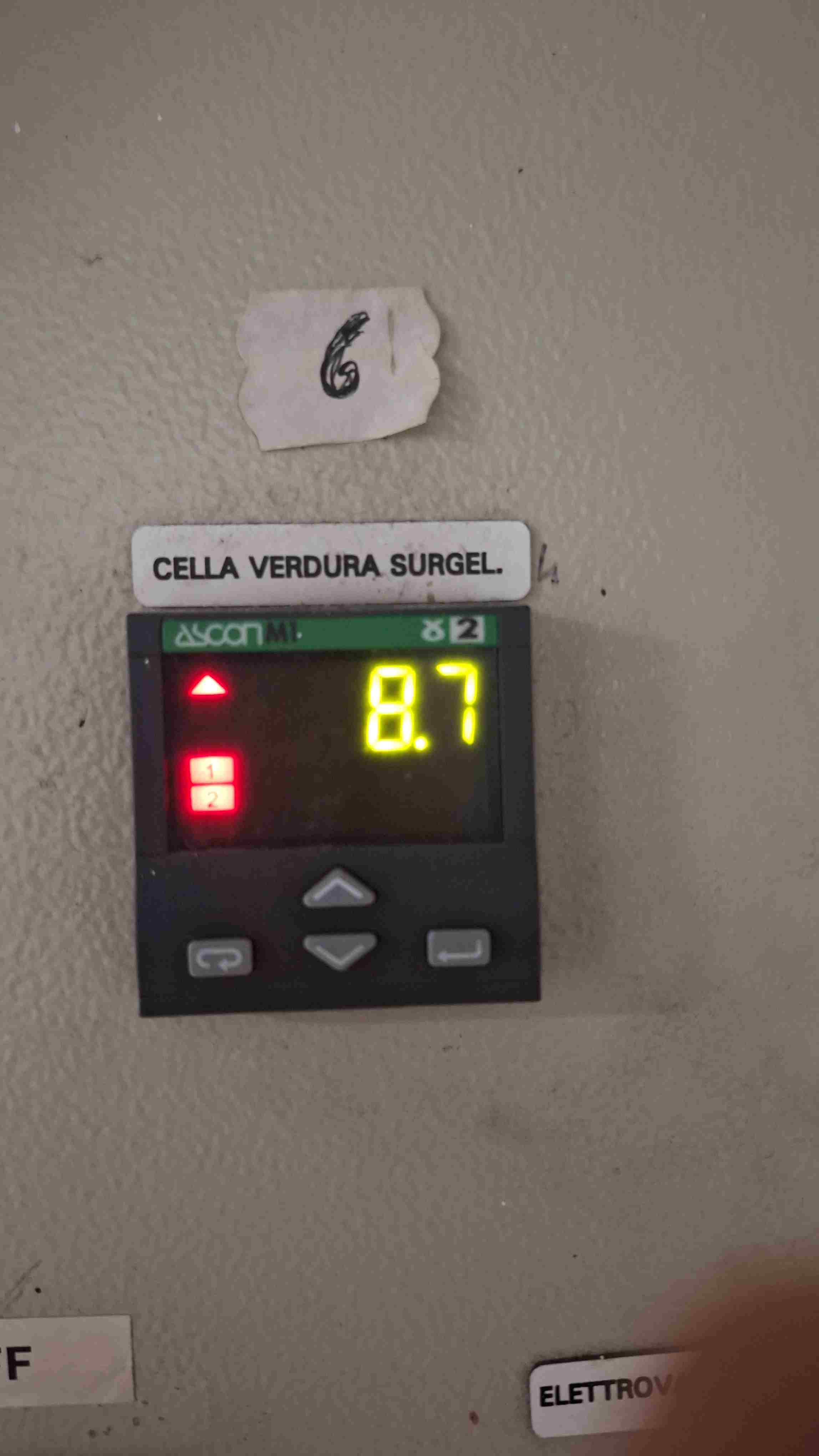

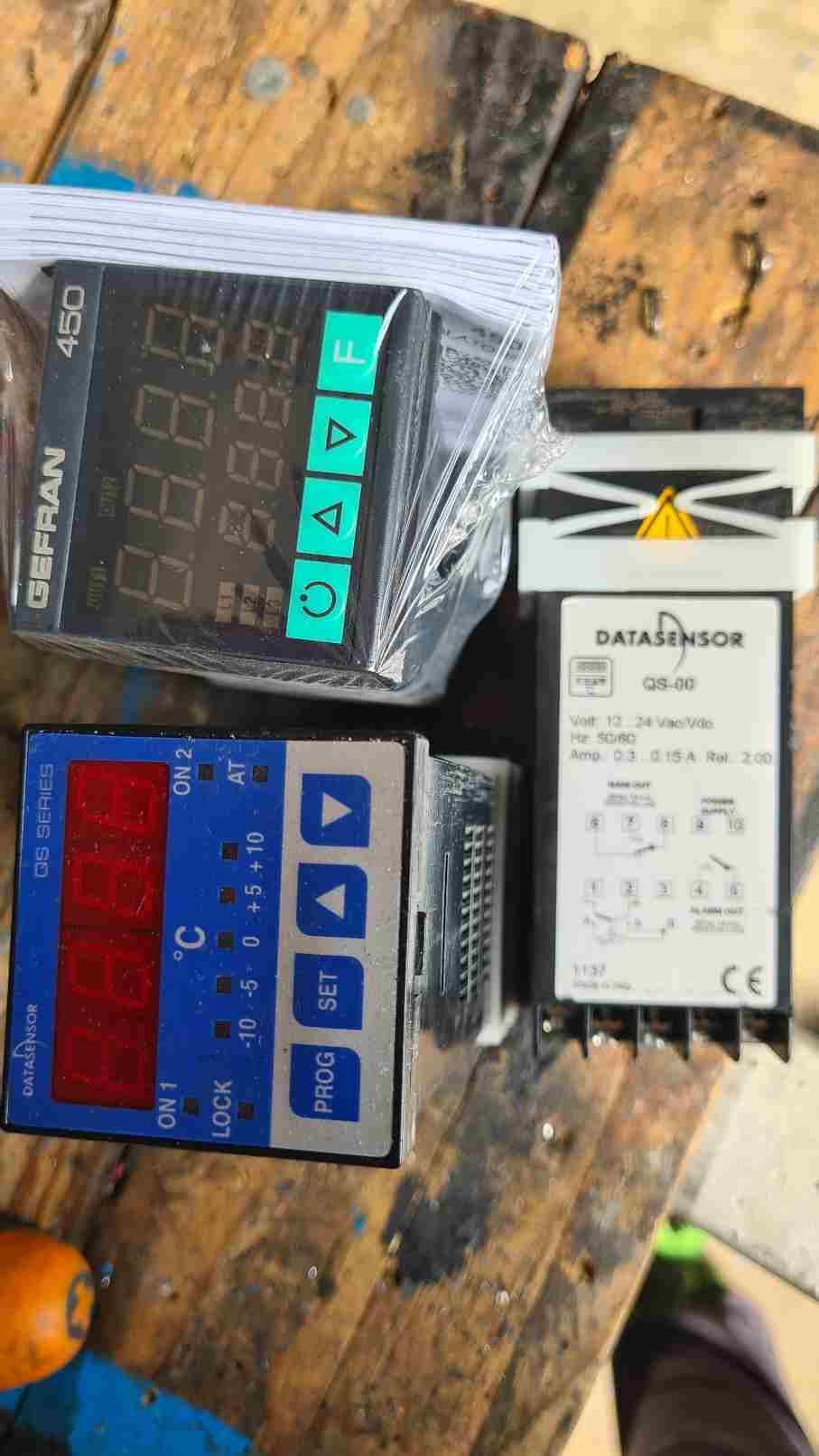

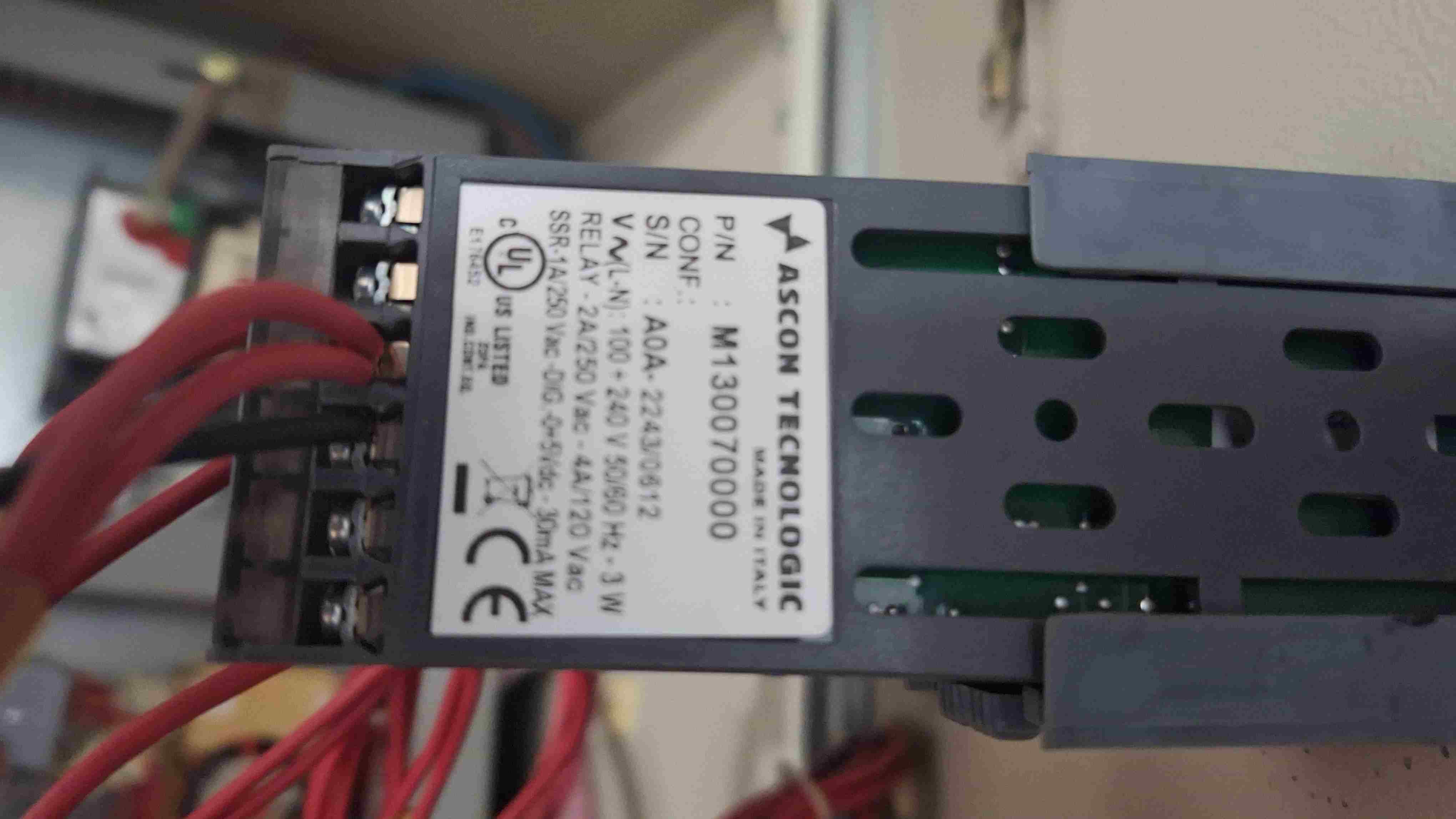

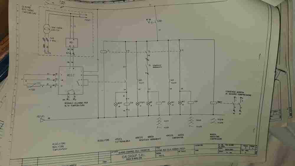

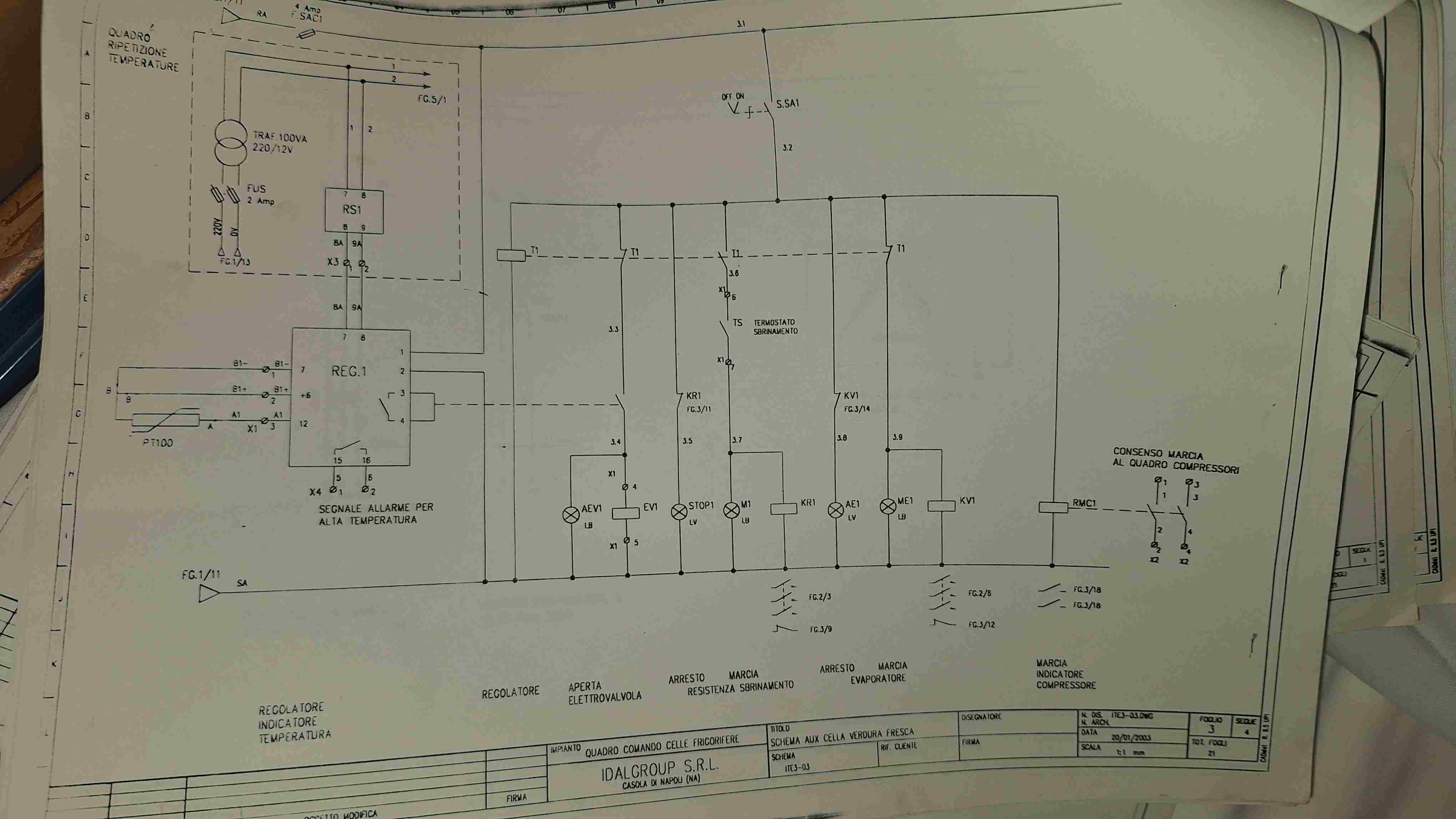

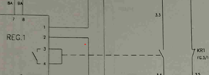

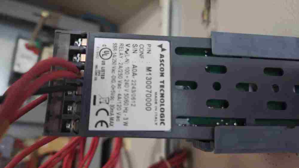

Regolatore di TEMPERATURA ASCON impianto comando celle frigo
Buona  serata a tutti ..volevo se è possibile un aiuto a chi di voi mi può  spiegare come funziona questo regolatore di temperatura Ascon ..che controlla un impianto celle frigo a compressori ....piu' che altro mi servirebbe chi mi descrive la funzione al di errore  sulle spie  tipo spia verde e la spia rossa tipo di allarme...se per cortesia c'è un tecnico che conosce questo dispositivo grazie mille buonaserata
magari, conoscendo almeno il modello, si riuscirebbe a indicarti meglio
Ascon, è un marchio
Adelino Rossi
Oltre ad essere ascom, che è il costruttore, ci dovrebbe essere anche la sigla di un modello.
Si si ve lo stavo mandando il modello siccome dove sono la linea internet è  disturbata grazie mille
Grazie Alessio. ....auguri di buon onomastico
Alessio Menditto
Grazie l’avevo dimenticato!
Sei stato molto carino a ricordarmelo ☺️
Non riesco a  capire anche dal manuale le spie allarmi rosse ..cosa indicano
Alessio Menditto
Diciamo che forse potevano usare un controller più semplice, devi vedere cosa c’è attaccato, devi seguire i fili e capire che allarme possono dare, si legge ad esempio “allarme alta temperatura”.
  Il 17/07/2024 alle 19:27 , aniellos ha scritto:
Non riesco a  capire anche dal manuale le spie allarmi rosse ..cosa indicano
Expand
Grazie Clock ho visto sul manuale questa pagina ..ma non capisco le spie tipo rosso accesa  che allarme indica  grazie
sono l'indicazione di "uscita on" (contatto chiuso) del regolatore
op 1 rosso, da schema, è la " valvola della liquida " della cella che quindi risulta attiva
op 2 rosso, da schema, è l'allarme alta temperatura che risulta attivo
il triangolo rosso in alto indica che è sta leggendo una temperatura > 2% rispetto "al settato"
in aggiunta a quello che ti è gia stato suggerito
  Il 17/07/2024 alle 20:22 , aniellos ha scritto:
ma non capisco le spie tipo rosso accesa  che allarme indica  grazie
Expand
sono uscite configurabili , non è detto siano allarmi
in genere l'uscita 1 è il comando della grandezza da regolare , la 2 un allarme configurabile
Apro parentesi : in commercio esistono molte prestigiose marche di termoregolatori  Ascon   Data logic poi diventatat Data sensor   Gefran  Eliwell Omron  eccecc
10 anni fa e piu , si era molto legati al tipo di sonda, ed alla regolazione o caldo o freddo
oramai molti strumenti sono configurabili , sia come ingresso ( PT100 , tipo K , J, N,,    altri come PT1000  NTC  PTC )   che come regolazione  ( on off  PD  PID   caldo  freddo ) e come allarmi  ( allarme di massima , allarme di minima, allarme su finestra , ecc, ecc.
dal tuo schema , il primo contatto è usato come regolazione del freddo , usando una elettrovalvola
esempio , termoregolatore settato su freddo , on off , soglia a 5 gradi , esempio , finestra di lavoro  + o - un grado  ( chiama freddo sopra il 6    smette sotto il 4  )
 a 6 gradi , 6,1   6,5....7  il contatto  è chiuso e chiama freddo , fino a quando non scenderà a  4, 3,9, 3  e il contatto aprirà
quindi l'uscita led rosso 1 non è un allarme , ma pilota la spia bianca è una soglia di lavoro
l'uscita 2 è un allarme
esempio , setto allarme a 10 gradi , se supero , allarme
si rompe qualche cosa , nonostante il comando avvenga , la temperatura non scende, ma sale
il secondo contatto pilota quindi una segnalazione , un cicalino , un allarme
normalmente vengono settati , come allarme NC , ottimo per rottura filo o guasto , ma all'accensione , ci sono alcuni secondi dove il termoregolatore si avvia , e pur essendo tutto ok , ti da allarme
se settato NO , luce led spento tutto ok
supero i 10 gradi  ,ledo rosso acceso , chiude contatto allarme, seconda uscita
esiste poi un mondo a parte , dedicato alla refrigerazione , come esempio Eliwell
a fianco di prodotti generici , caldo/freddo , ecc, ecc in genere non in formato 48*48  ma 28*72 ,  ci sono prodotti che nascono esclusivamente per la refrigerazione , e quindi i loro led hanno precisi significati , come funzionamento , operazione di sbrinamento , ecc, ecc,
il tuo ascon  mi sembra un prodotto generico configurabile
appena torno in magazzino , ti faccio foto di prodotti simili , vedrai che appunto , sono configurabili , alcuni con led verdi , altri rossi
Modificato: da luigi69
Luigi69 buongiorno  ..grazie della tua semplice e giusta spiegazione  grazie
Quando avrai tempo mi mandi il resto grazie
Già dallo schema si capisce che uscita 1 è utilizzata per marcia gruppo frigorifero tramite apertura valvola gas, la seconda uscita come allarme.
Questo è Ascom post fusione con Tecnologic di Vigevano.
Aggiungo foto di alcuni modelli in commercio
I datasensor li consideravo ottimo , ne avrò usati centinaia.....piano piano stanno partendo tutti quelli a 230 V , il calore li deteriora rapidamente.
Mi sono affidato come seria alternativa alla serie 400 gefran , di cui compro sia i termoregolazione,  sia la serie 40T come regolatore di grandezze elettriche ( 0-10 V , 4-20 mA )
Luigi 69 buongiorno  grazie ..ho visto che sei pieno di questi termoregolazione
