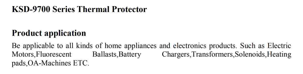

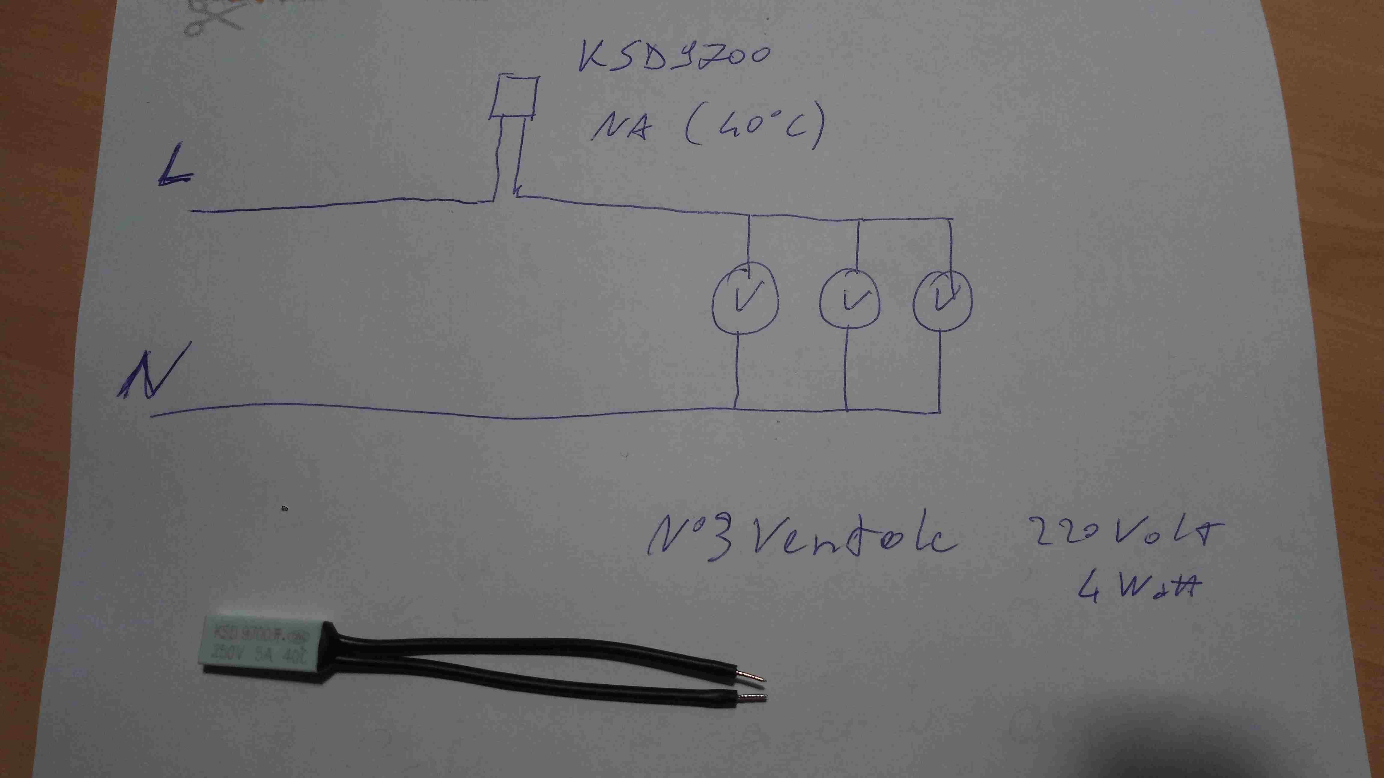

graziano-g Inserito: 17 luglio Segnala Share Inserito: 17 luglio Ciao, dovendo raffreddare un'apparecchiatura elettrica ho pensato di usare come interruttore una sonda KSD9700 come interruttore. Inizialmente ho usato alcune ventole a 12 volt poi le ho sostituite con altre a 220 volt, naturalmente ho cambiato anche la tensione di alimentazione. Unica costante la sonda. Con ventole a 12 Volt cc la sonda funzionava a dovere facendo avviare le ventola al superamento della temperatura quindi fermandole quando questa scendeva sotto i 40°, con alimentazione a 220 volt ac la funzione interruttore è scomparsa ossia la sonda si comporta come NC quindi non interrompe al calare della temperatura tantomeno attiva al superamento o meglio le ventole sono sempre accese. E' possibile che la sonda abbia comportamenti diversi se la si fa interrompere la fase piuttosto che il neutro ? Grazie. Link al commento Condividi su altri siti More sharing options...
mc1988 Inserita: 18 luglio Segnala Share Inserita: 18 luglio 1 ora fa, graziano-g ha scritto: E' possibile che la sonda abbia comportamenti diversi se la si fa interrompere la fase piuttosto che il neutro ? In teoria no, comunque è corretto tagliare la fase. Probabilmente ti si è guastato il contatto del termostato, prova a scollegare il termostato dal circuito ed a provare la commutazione del contatto con un multimetro. Ciao mc1988 Link al commento Condividi su altri siti More sharing options...
elettricistajunior Inserita: 18 luglio Segnala Share Inserita: 18 luglio 21 ore fa, graziano-g ha scritto: E' possibile che la sonda abbia comportamenti diversi se la si fa interrompere la fase piuttosto che il neutro ? No , indiferente . Ma metti un relè . fai pilotare la bobina del rele con la sonda . Così allunghi la vita della sonda. Link al commento Condividi su altri siti More sharing options...
elettricistajunior Inserita: 18 luglio Segnala Share Inserita: 18 luglio 21 ore fa, graziano-g ha scritto: KSD9700 Non sono fate per pilotare carichi sopratutto induttivi , ma solo ingressi digitali e relè . Link al commento Condividi su altri siti More sharing options...
thinking Inserita: 19 luglio Segnala Share Inserita: 19 luglio 10 ore fa, elettricistajunior ha scritto: Non sono fate per pilotare carichi sopratutto induttivi , ma solo ingressi digitali e relè . Dal suo datasheet: . Link al commento Condividi su altri siti More sharing options...
mc1988 Inserita: 19 luglio Segnala Share Inserita: 19 luglio 15 ore fa, elettricistajunior ha scritto: Ma metti un relè . fai pilotare la bobina del rele con la sonda . Così allunghi la vita della sonda. Per me l'aggiunta del relè è superflua. Ciao mc1988 Link al commento Condividi su altri siti More sharing options...
graziano-g Inserita: 19 luglio Autore Segnala Share Inserita: 19 luglio MC 1988: sostituita. Era sempre in NC. elettricitajunior: ha funzionato 15 gg pilotando ventole brushless 24 v cc, dopo tre giorni con ventole 220 v ac si è guastata... Provo con un relè se si riguasta a breve. Grazie Link al commento Condividi su altri siti More sharing options...
mc1988 Inserita: 20 luglio Segnala Share Inserita: 20 luglio Come pensavo, è rimasto "impastato" il contatto. Peraltro questo tipo di guasto è più frequente in DC che in AC. Ipotizzo che probabilmente quando hai pilotato le ventole in DC hai messo a dura prova il contatto del termostato, che quindi era già "in fin di vita" quando hai pilotato le ventole in AC. Suppongo che se piloterai le stesse ventole in AC con un termostato nuovo non avrai problemi o almeno non dopo pochi giorni. Ciao mc1988 Link al commento Condividi su altri siti More sharing options...
Livio Orsini Inserita: 20 luglio Segnala Share Inserita: 20 luglio 6 ore fa, mc1988 ha scritto: Peraltro questo tipo di guasto è più frequente in DC che in AC. Questo è insito proprio nella commutazione della corrente continua perchè c'è migrazione di materiale sempre dal medesimo contatto verso l'altro, perchè la polarità non si inverte mai, al contrario di come avviene in c.a. E da verificare se quel contatto regge 230V. Link al commento Condividi su altri siti More sharing options...
