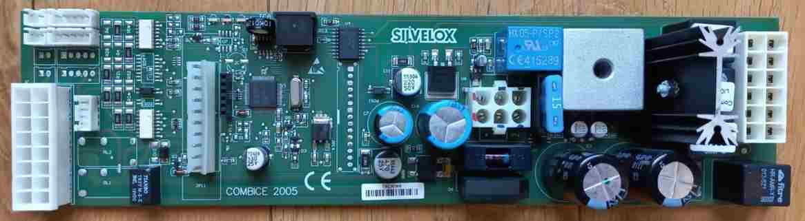

Basculante Silvelox Combimatic si blocca in chiusura
Buongiorno, possiedo un Silvelox Combimatic (modello con contrapesi laterali e cinghia centrale). Da un paio di mesi, a volte, in fase di chiusura si blocca e poi si riapre (il blocco avviene in punti diversi della corsa).
Ho ponticellato le fotocellule montate accanto ai contrapesi, pulito ed ingrassato guide e parti meccaniche ma il problema non si è risolto.
Nei momenti in cui si blocca, se lo aiuto a mano ad abbassarsi (facendo un pò di forza) si chiude senza problemi.
Sulla scheda (vedi foto sotto) è montato un solo trimmer per la regolazione del tempo di chiusura automatica e non ho visto altri componenti per la regolazione della forza.
Qualcuno ha già avuto e risolto questo tipo di problema?
  • 4 months later...
ciao, hai poi risolto il problema?
se posso chiedere, sulla scheda elettronica qual'è il trimmer che regola il tempo di chiusura della basculante?
forse è questo evidenziato ?
grazie
Modificato: da Makkino
Ospite
