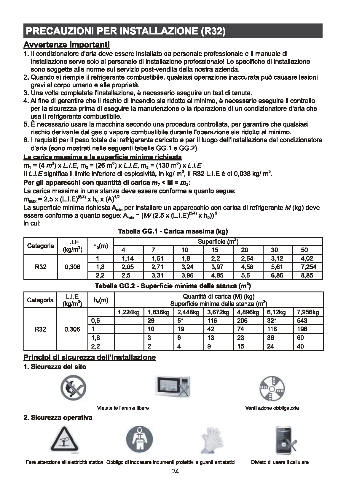

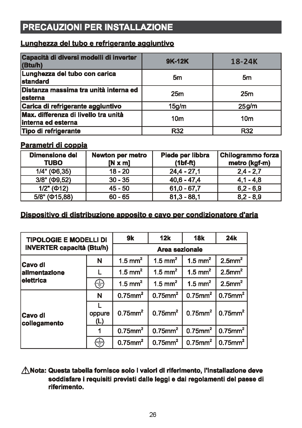

Tony2k Inserito: 18 luglio 2024 Segnala Inserito: 18 luglio 2024 Qualcuno sa quanti grammi di R32 contiene il condizionatore in oggetto? Nè sulla targhetta nè sul manuale è indicato questo dato, allego gli unici dati riportati.
Alessio Menditto Inserita: 18 luglio 2024 Segnala Inserita: 18 luglio 2024 (modificato) Da quello che ho capito dipende a che macchina l’attacchi e quanti metri di tubo hai ecc ecc Modificato: 18 luglio 2024 da Alessio Menditto Tabella errata
Tony2k Inserita: 18 luglio 2024 Autore Segnala Inserita: 18 luglio 2024 (modificato) Sono riuscito a parlare con un tecnico Zephir, la quantità di fabbrica è 570g. Modificato: 18 luglio 2024 da Tony2k
Francesco S56 Inserita: 18 luglio 2024 Segnala Inserita: 18 luglio 2024 (modificato) E' molto semplice 570gr vanno perfettamente OK con lunghezza dei tubi da 3 a 5 metri ( assolutamente non meno di 3 metri altrimenti fai sforzare il compressore e rende meno ) Se hai più di 5 metri dovresti aggiungere 15gr di gas per ogni metro in più dei 5 metri , questo serve per avere una efficienza ottimale . Normalmente ,se hai più di 5 metri ma massimo a 7 metri, cala l'efficienza sia del freddo e del caldo ma funziona. Se superi i 7 metri assolutamente devi aggiungere GAS Modificato: 18 luglio 2024 da Francesco S56
