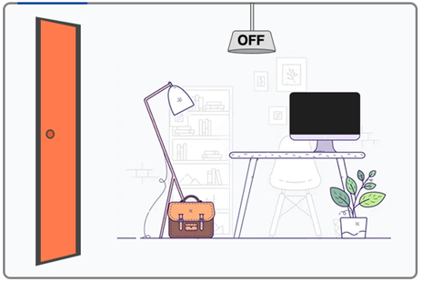

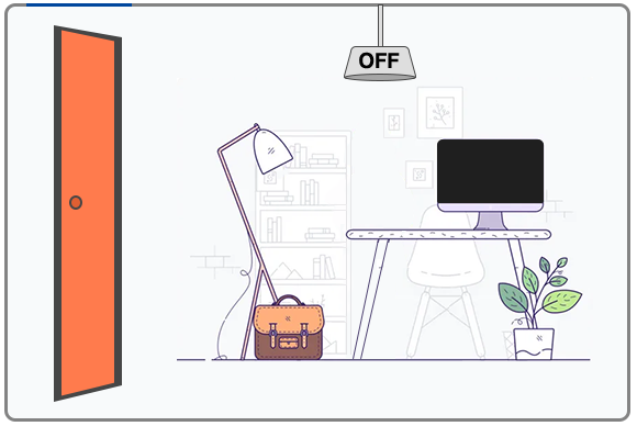

Problema con controller MiBoxer FUT035S
Buongiorno a tutti,
ho acquistato dei controller MiBoxer FUT035S per dimmerare delle strisce LED con dei semplici pulsanti.
Ho notato che quando va via la corrente a casa e poi ritorna, mi ritrovo tutte le strisce LED accese.
C'e' un modo/settaggio che forzi questi controller all'accensione di essere spenti? Oppure devo fare qualcosa sul collegamento fatto?
  • 3 weeks later...
Forse ho trovato la spiegazione/soluzione sul sito ufficiale MiBoxer.
La riporto qui sotto in caso qualcuno avesse lo stesso problema.
Dato che non ho un comando RF per il controllo dei LED, ma utilizzo solamente un pulsante BTicino da incasso che varia l'intensita' tenendolo premuto, suppongo che la soluzione adatta al mio caso sia questa:
"If user want to turn on light via wall switch, please turn on and turn off switch dual times or you can use RF remote to turn on directly"
Qualcuno saprebbe dirmi se potrebbe funzionare o devo aggiungere qualche altro componente per far si che le luci rimangano in OFF in caso che la corrente vada via e poi ritorni?
Link soluzione ufficiale:
https://miboxer.com/news/why-led-lights-turn-on-automatically-after-a-power-outage
Why LED lights turn on automatically after a power outage?
As we know, LED lights often be used in our daily life, many normal led lights are not dimmable. Users would like to wire dimmable LED dimmer with those lights.There are various LED dimmer resources on the market. How do we choose best led control solution?
Control LED Strip Light with Remote
For example, we usually wire LED controller with strip light, dim brightness or color temperature or color by remote control and smart phone APP control. We realized that some LED controllers can not control led strip light in correct way. For example,turn off led strip light by remote or APP before leaving home and enjoy long trip, everything looks great, you found that your house is lighting once finished your strip. What is going on there ?
How LED Remote Controller Works?
LED remote and APP only send “OFF” command to LED controller, the main power can not be cut off while controller received signal from remote or APP. Simply speaking, LED controller still have power from main power source. The controller will be activated again after a power outage, former command will be useless, that’s why your lights turn on automatically. Is there any control solution to solve current problem? The answer is “Yes”. MiBoxer is specialized in LED control solution for many years,brand is famous in Europe. All our LED controller have “Do Not Disturb” function, please review following picture to have better understanding about it.
“Do not disturb” Explanation
Why should Miboxer update all product with “Do Not Disturb” function?
Negative feedback comes from many different end users.
The light should be always “OFF” if we use RF remote to turn off light.
But everything is going to be changed once we meet power failure issue. The light will turn on automatically even we turned off it by RF remote before leaving home.
Activating “Do Not Disturb”, power failure won’t cause any problem for light status.
  1. Power ON
Turn off light via RF remote before leaving home.
2) Power Outage
Suddenly we meet power failure problem in our street.
3     3)     Power on
The light will be on randomly if don’t have “Do Not Disturb” function.
4      4)     Power on
The light will keep same function “OFF” while we leave home if we activate “Do Not Disturb”.
Attention:
If user want to turn on light via wall switch, please turn on and turn off switch dual times or you can use RF remote to turn on directly.
Modificato: da pizzetta72
errore
