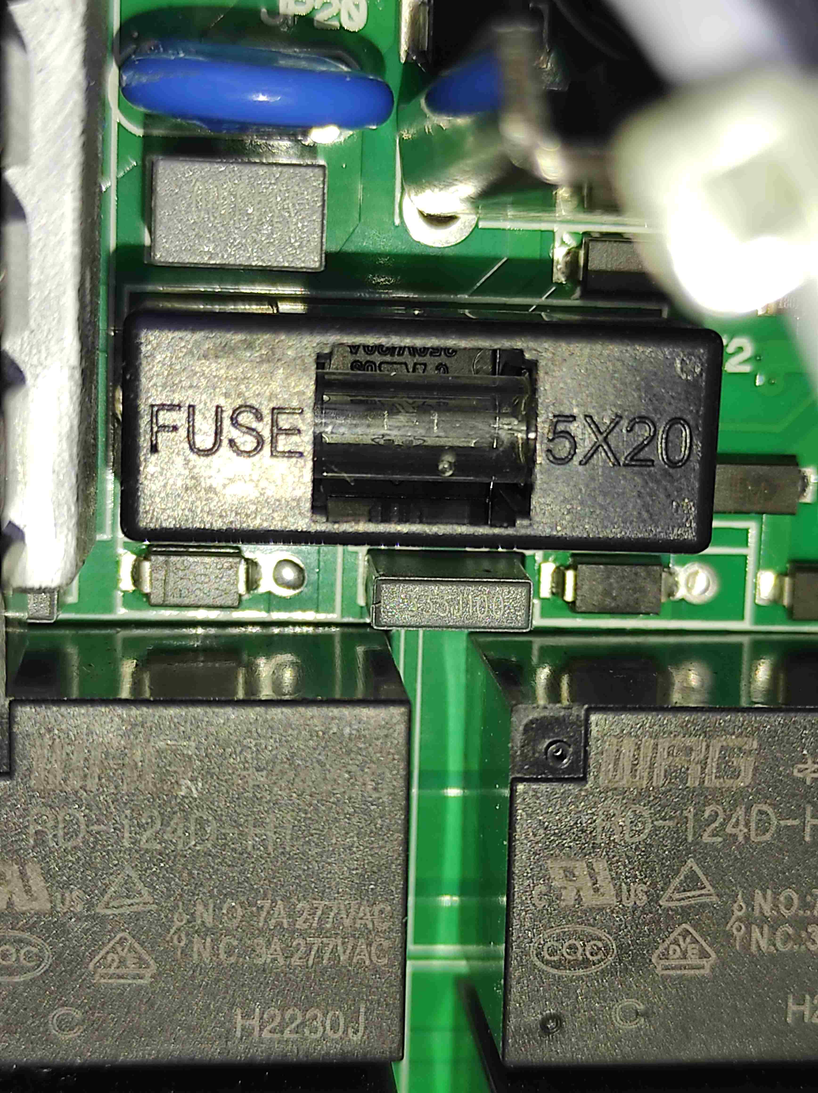

zambron Inserito: 18 luglio 2024 Segnala Inserito: 18 luglio 2024 Salve. Dovrei sostituire un fusibile alla centrale bft thalia. Visivamente sembra essersi bruciato a seguito di un temporale che ha fatto saltare il quadro elettrico. Non riesco a rimuovere il coperchio. Qualcuno sa come si fa? Grazie.
ALLUMY Inserita: 18 luglio 2024 Segnala Inserita: 18 luglio 2024 Devi estrarlo verticalmente rispetto la scheda, cercando di tirarlo dritto.
zambron Inserita: 18 luglio 2024 Autore Segnala Inserita: 18 luglio 2024 Ok grazie. Pensavo che c'era una levetta da premere ma non la trovavo
