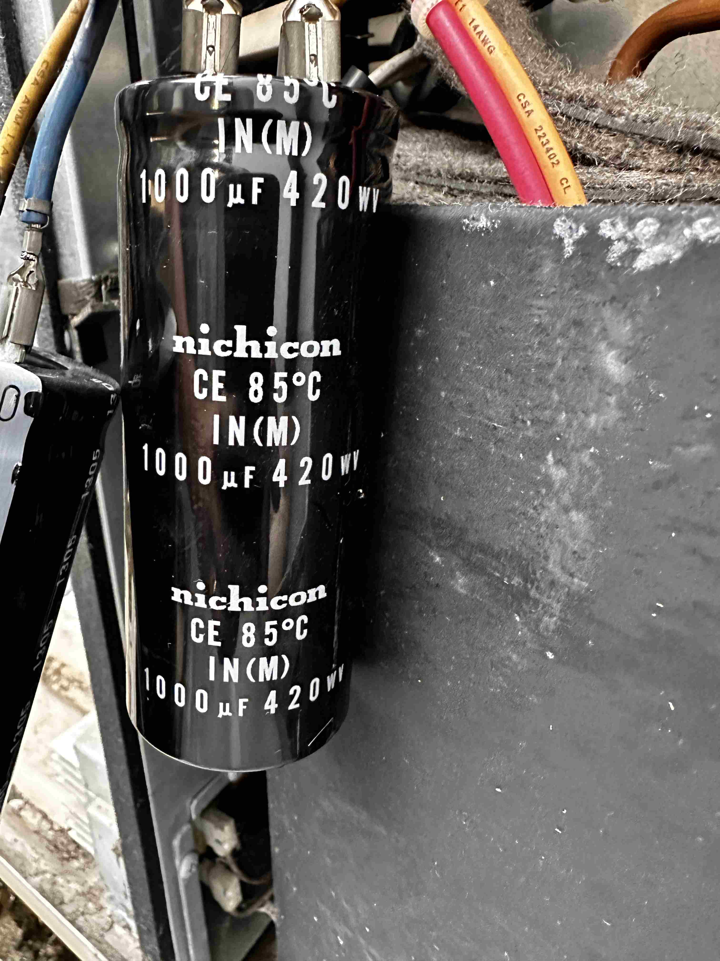

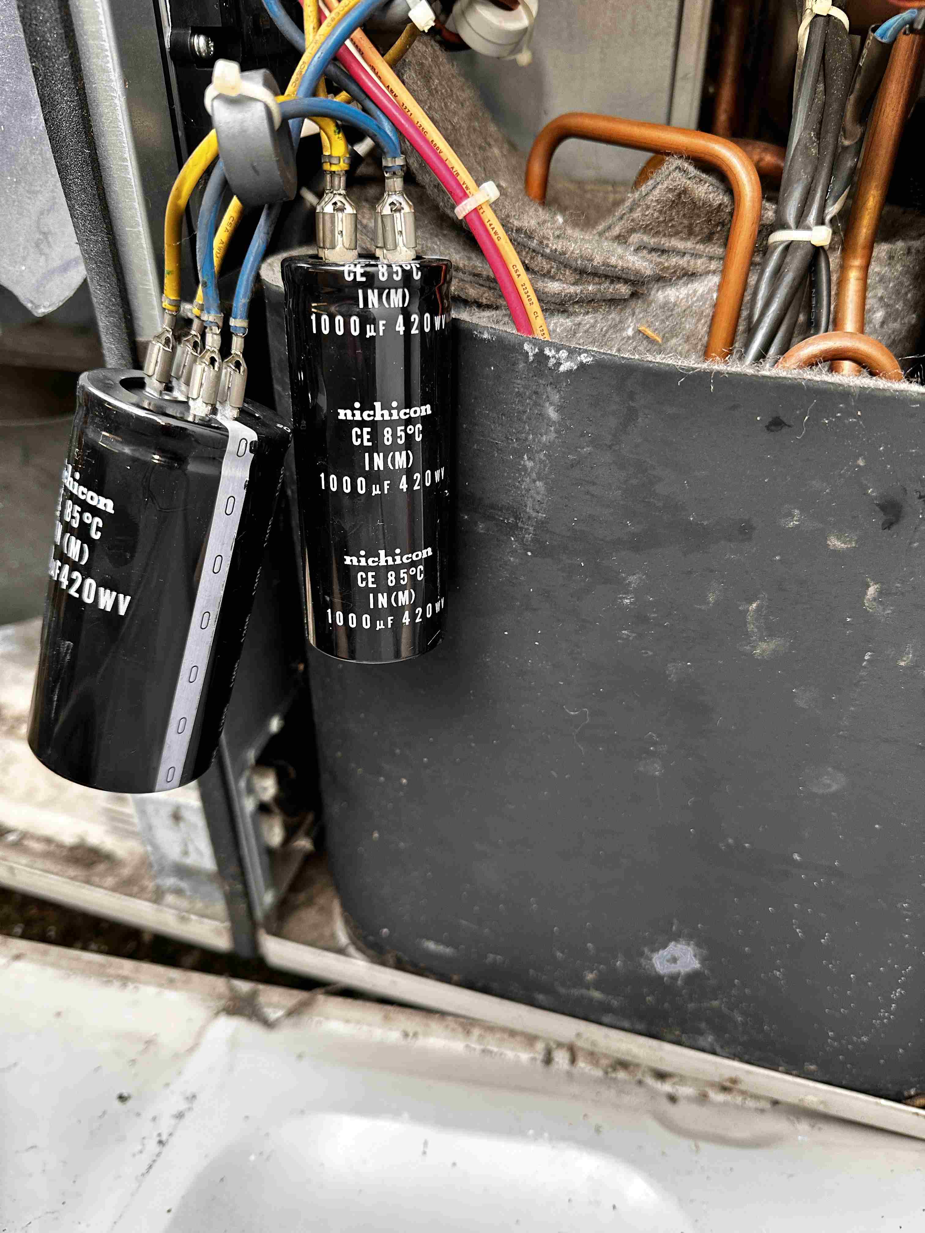

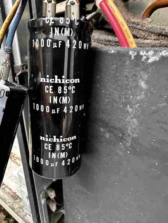

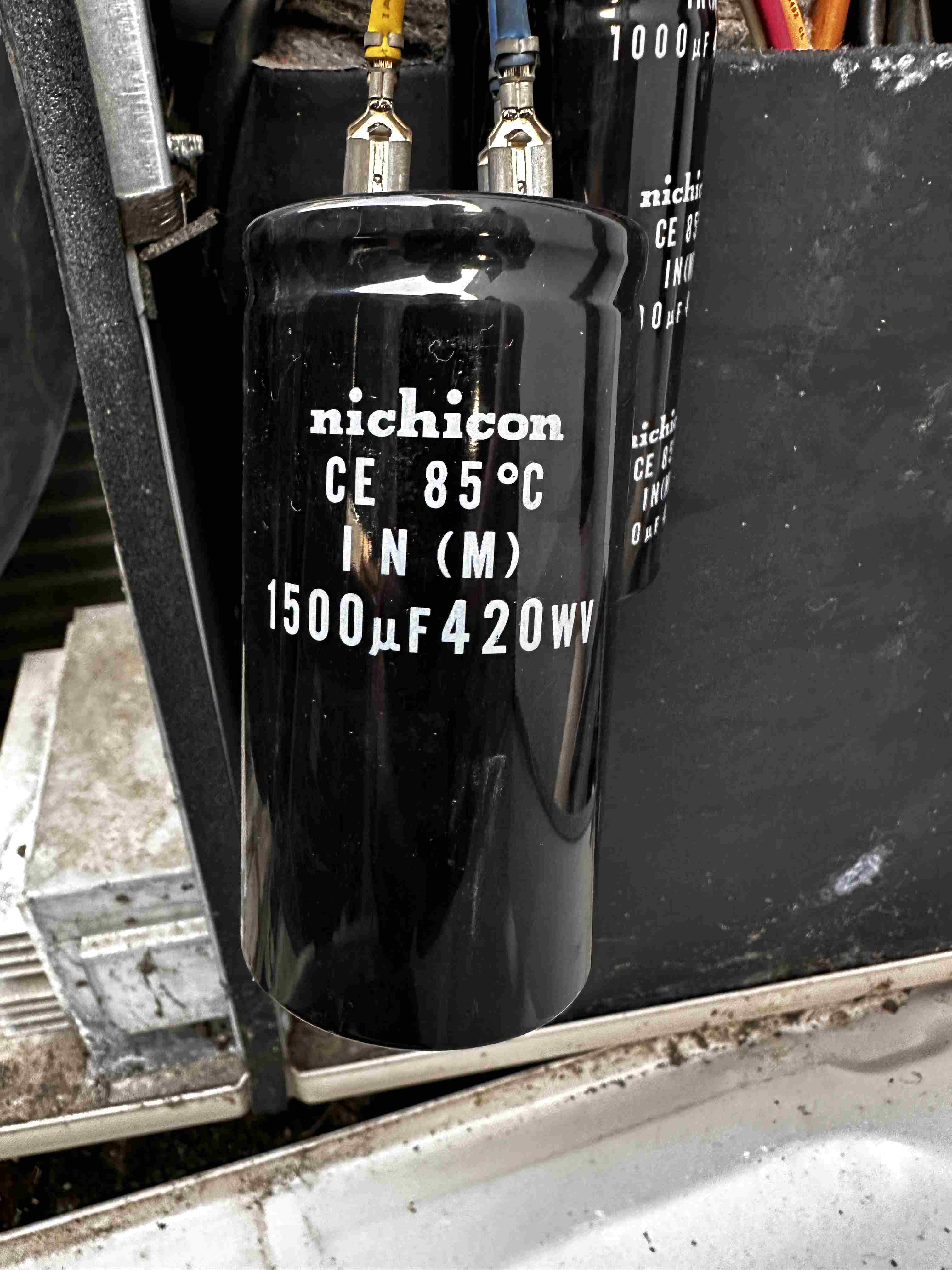

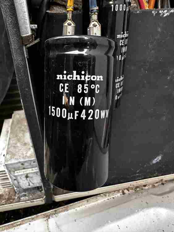

Vladsicko Inserito: 18 luglio 2024 Segnala Inserito: 18 luglio 2024 Buonasera! Ho un condizionatore doppio split Sharp che ha sui 10 anni quindi abbastanza vecchio, con i condensatori che non vanno più. Vorrei cambiarli in autonomia ma faccio fatica a trovare i ricambi giusti. Si possono comprare di concorrenza o mettere altri di un’altro valore? Grazie della risposta!! Allego qua foto dei condensatori al momento presenti nel’impianto.
Vladsicko Inserita: 19 luglio 2024 Autore Segnala Inserita: 19 luglio 2024 Ah si, leggendo vari forum, ho scoperto che se è un condizionatore con inverter probabilmente il problema non è il condensatore. Quindi spiego il problema. Quando accendo in modalità clima, la ventola parte, ma non si sente il compressore partire. La ventola continua a girare mandando dagli split aria a temperatura ambiente. Grazie!
