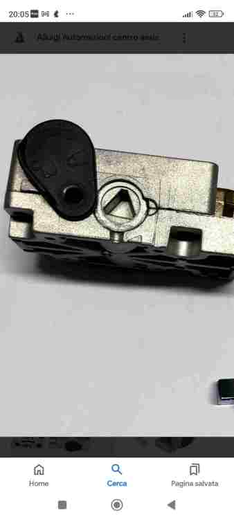

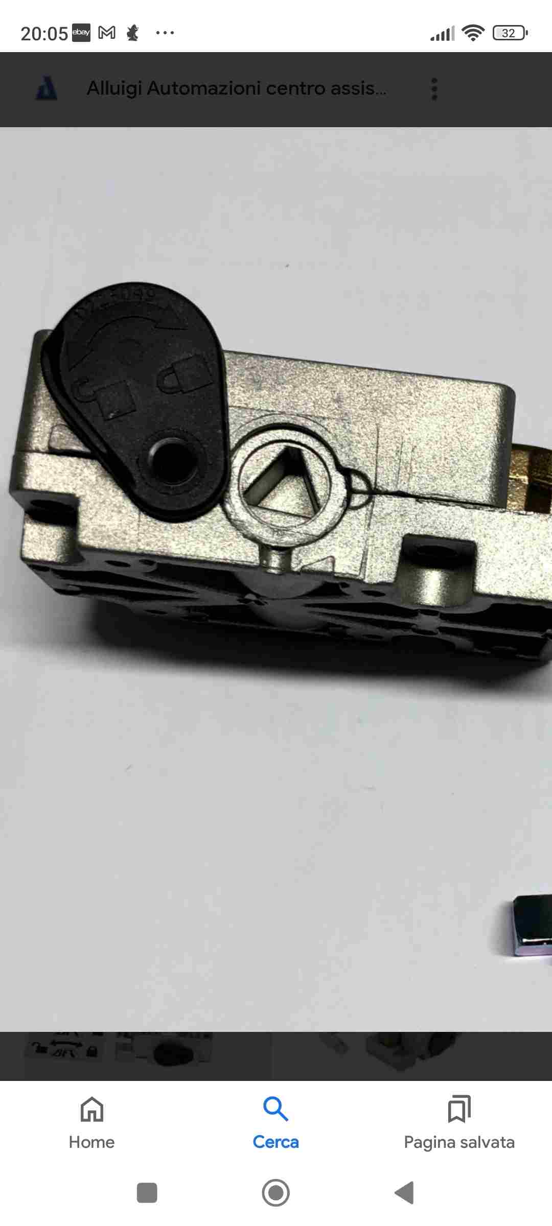

zambron Inserito: 19 luglio 2024 Segnala Inserito: 19 luglio 2024 Salve a tutti. Faccio un post riguardo una parte meccanica di un cancello elettrico, spero non sia off topic. Sto sistemando l'automazione preesistente composta da 2 motori eli 250 della bft. Ogni motore ha sblocco manuale come in foto, però non c'è verso di far girare il triangolo. Ho provato di tutto. Per caso avete consigli in merito?
Stefano Dalmo Inserita: 19 luglio 2024 Segnala Inserita: 19 luglio 2024 Hai provato a mettere abbondate svitol o nafta. Non gira in nessun senso ?
zambron Inserita: 19 luglio 2024 Autore Segnala Inserita: 19 luglio 2024 Ho provato wd40 e spruzzato tante volte. Poi ho messo una ciotola di plastica sotto i blocchi, immersi in prodotti appositi e lasciato agire per giorni . Ho notato dei miglioramenti su un blocco perché inizialmente il cerchio che gira sembrava tutto un pezzo con il corpo, adesso vedo lo stacco ma non gira in nessun senso. Il secondo blocco invece ora gira ma il perno che si aggancia al motore non si muove di un millimetro. Il brutto è che non si muovono nemmeno le viti che li ancorano al cancello, perché altrimenti li avrei Gia cambiati:). Forse con una fiamma potrei ottenere qualche miglioramento?
ROBY 73 Inserita: 19 luglio 2024 Segnala Inserita: 19 luglio 2024 Ciao zambron, non è che per caso hai stretto troppo le viti che fissano la staffa di blocco stessa al supporto sull'anta e si pressano le molle interne?
zambron Inserita: 20 luglio 2024 Autore Segnala Inserita: 20 luglio 2024 Forse il vecchio propietario della casa ha fatto questo. Io mi sono trovato in questa situazione
zambron Inserita: 20 luglio 2024 Autore Segnala Inserita: 20 luglio 2024 Stamattina ho scaldato con canna a fase e poi ho immerso i blocchi in un prodotto disossidante. Oggi pomeriggio le viti di ancoraggio al cancello sono venute via con facilità . Ho trovato delle viti. Posso aprire o salterebbe qualche molla?
ROBY 73 Inserita: 20 luglio 2024 Segnala Inserita: 20 luglio 2024 3 ore fa, zambron ha scritto: .........Posso aprire o salterebbe qualche molla? Probabilmente sì. Non li ho mai aperti, ma penso appunto che ci siano delle molle che potrebbero saltare via. 3 ore fa, zambron ha scritto: ho scaldato con canna a fase Cioè? Solo per curiosità, cosa sarebbero? 🤔
zambron Inserita: 21 luglio 2024 Autore Segnala Inserita: 21 luglio 2024 Canna a gas. Non so perché è uscito fase . Proverò ad aprire tanto non funzionano :).
ROBY 73 Inserita: 21 luglio 2024 Segnala Inserita: 21 luglio 2024 7 ore fa, zambron ha scritto: Canna a gas....... Ah ok 😁, o fiamma ossiacetilenica / cannello presumo, se hai scritto dal telefono probabilmente il correttore automatico ha fatto "un pasticcio" 7 ore fa, zambron ha scritto: Proverò ad aprire tanto non funzionano :). Prova, tentar non nuoce
