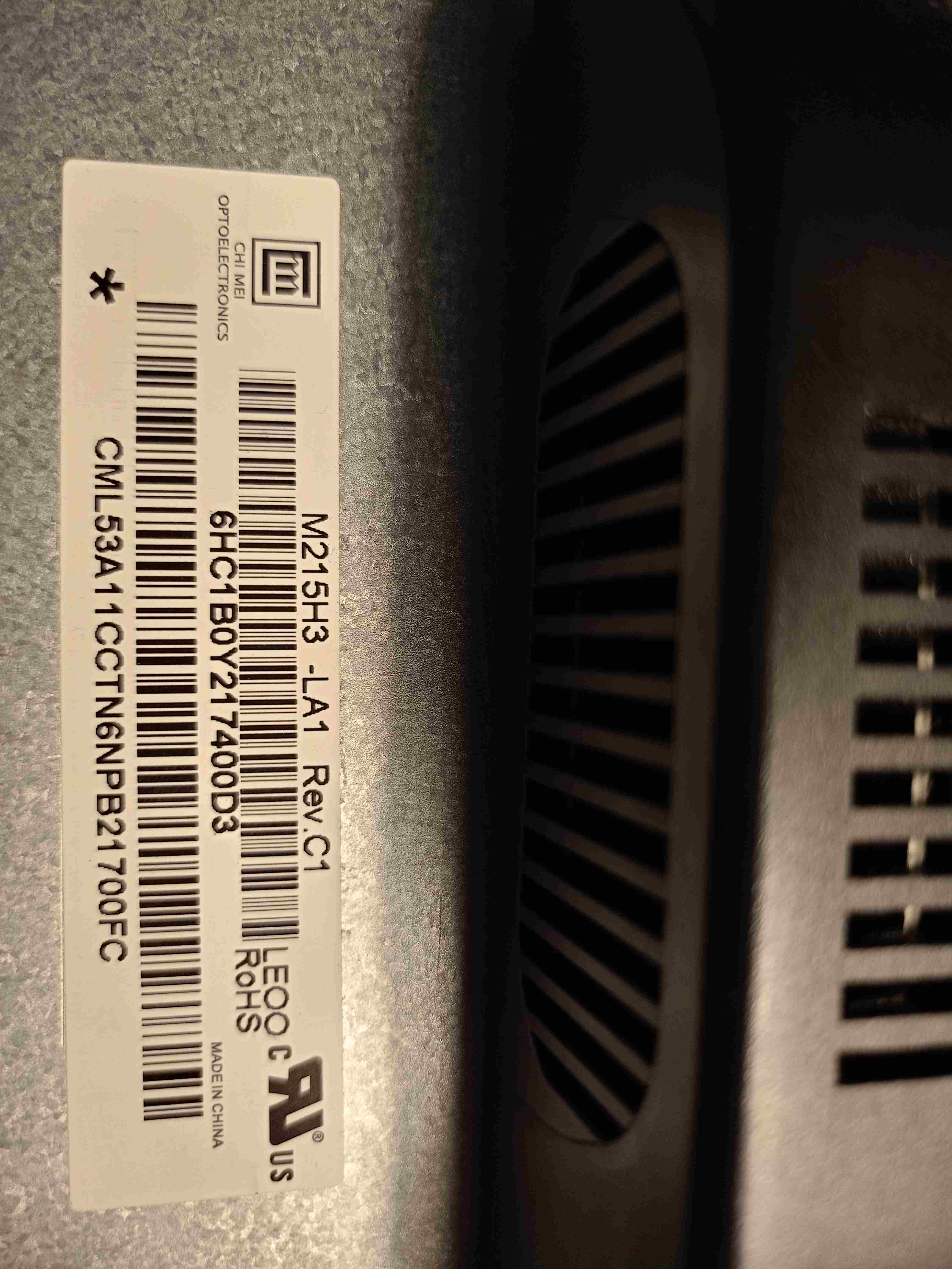

Shinelco TVL2212 non parte
Saluti,ho questo piccolo ed economico TV led in panne.monta una unica e sola scheda marcata T.MSD306.63A 1131/3.
All'accensione si mette in standby con led rosso, ma appena si comanda da telecomando il led rosso si commuta in verde e ci rimane per qualche minuto o poco più, dopodiché ritorna rosso e ripete questo ciclo senza nessun riscontro di immagine .anche le funzioni del telecomando restano inibite,tranne inizialmente quando lo si accende.
Ho controllato tensioni di alimentazione e quelle riportate sulla serigrafia dei connettori ,sembrano tutte ok,potrebbe trattarsi di aggiornamento software?
Grazie ,rimango in attesa e saluto.
Riccardo Ottaviucci
penso proprio di sì,il problema è dove cercarlo
17214832805587383176205718812345.thumb.jpg.9f0a031fdb2b09364fcc45968cf2060f.jpgGrazie per l'interessamento MisterTv,allego foto etichetta pannello.
