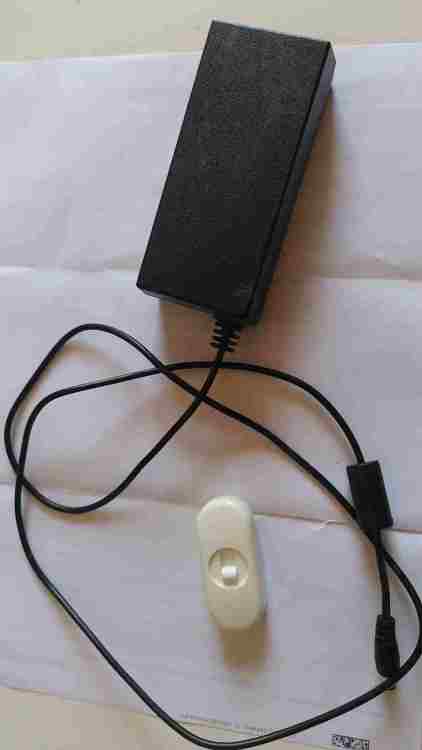

interruttore volante
Buongiorno ho un monitor  Philips (Philips-276E9QJAB) che ha un pulsante interruttore molto scomodo posto sul retro. Volevo quindi mettere un interruttore volante su filo, come ho fatto per delle lampade.
Questo monitor usa un trasformatore e quindi pensavo di metterlo sulla parte di filo più sottile, come da foto; scorticando leggermente la gomma, vedo che i due cavi, anziché essere indipendenti, sono uno esterno che ne avvolge uno interno (credo almeno); se è così,  si possono comunque separare per mettere l'interruttore. Volevo sapere se posso procedere ugualmente, oppure se i cavi che escono dai trasformatori è meglio non interromperli con un interruttore ed è è meglio porre l'interruttore sul cavo  prima del trasformatore.
55 minuti fa, rob1962 ha scritto:
meglio porre l'interruttore sul cavo  prima del trasformatore.
Sicuramente meglio sul cavo del 220V, così quando spegni togli tensione anche all'alimentatore.
1 ora fa, rob1962 ha scritto:
scorticando leggermente la gomma, vedo che i due cavi, anziché essere indipendenti, sono uno esterno che ne avvolge uno interno (credo almeno); se è così
Quello e' il lato DC bassa tensione dell'alimentatore (meglio chiamarlo alimentatore); volendo si può inserire anche lì l'interruttore
ma devi essere abile a separare la calza esterna senza interrompere i fili che la costituiscono.
Modificato: da NovellinoXX
ho visto che il cavo a 220 ha anche la terra;  lascio perdere, anche perché di cavi di ricambio ne ho da computer e stampanti precedenti, di alimentatori no e se sbaglio non posso tornare indietro. Grazie a entrambi per le risposte che mi hanno evitato di fare pasticci
Puoi sempre usare una ciabatta con interruttore.
Trovi tranquillamente i cavi maschio femmina con IEC e interruttore, tutto da mettere in serie senza tagliare nulla
Non è detto che si accende il monitor dopo una mancanza rete
