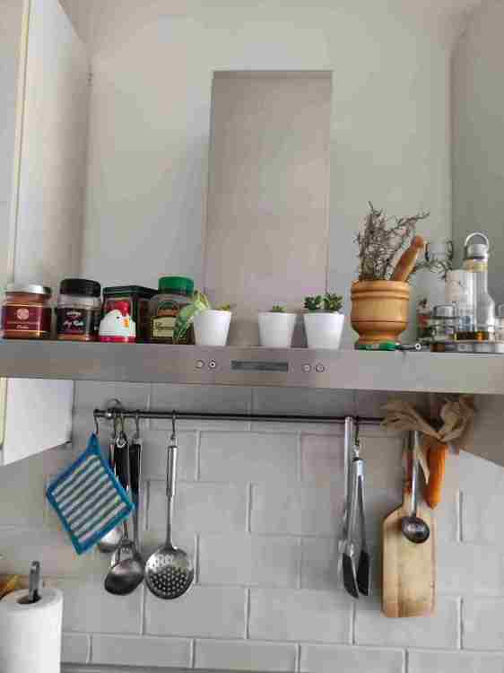

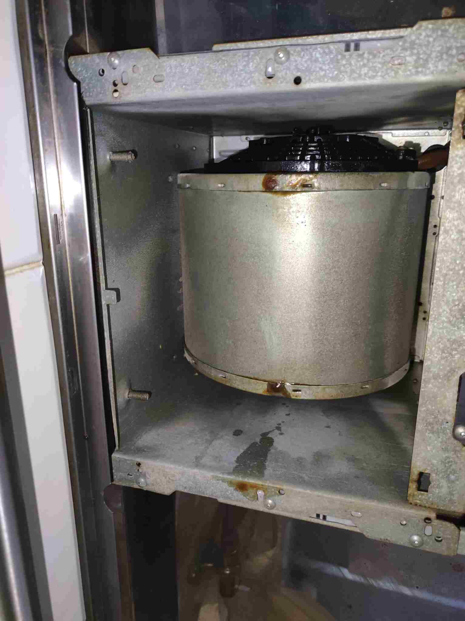

pcyber Inserito: sabato alle 17:41 Segnala Share Inserito: sabato alle 17:41 Sapete come si smonta? Ho provato a cercare un tutrial ma non ne trovo, la vorrei sostituire Link al commento Condividi su altri siti More sharing options...
Stefano Dalmo Inserita: sabato alle 22:31 Segnala Share Inserita: sabato alle 22:31 Posta qualche foto Link al commento Condividi su altri siti More sharing options...
