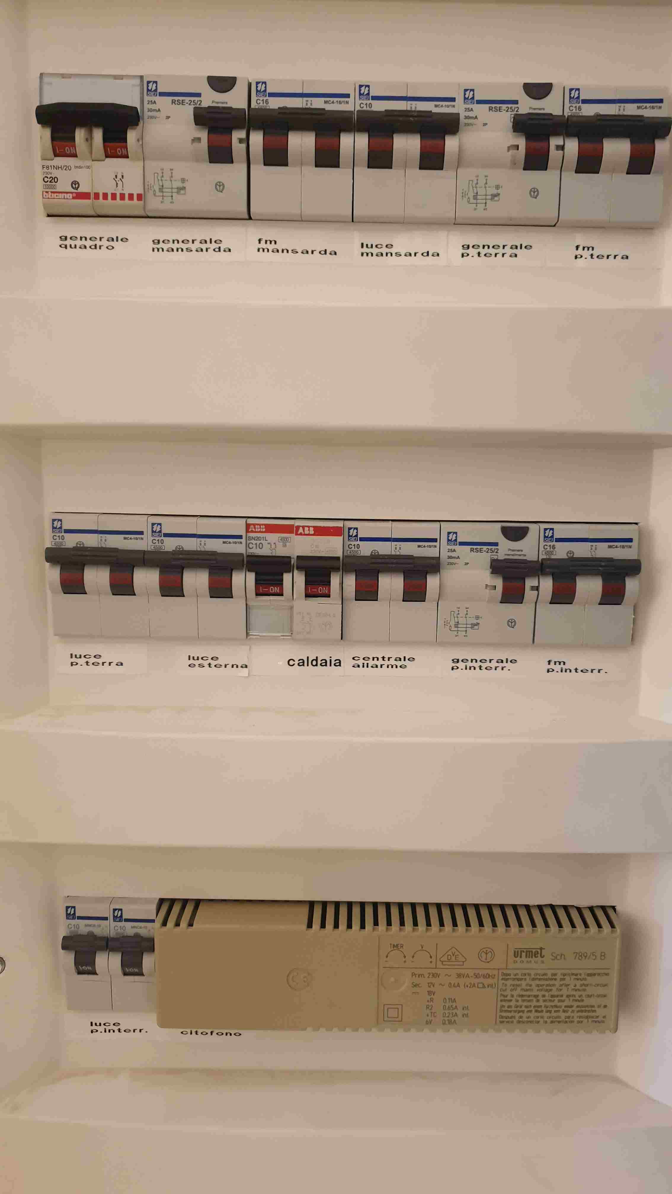

luca.ciz Inserito: 14 ore fa Segnala Share Inserito: 14 ore fa Buongiorno a tutti e grazie in anticipo a chi potrà aiutarmi. Ho un quadro elettrico organizzato su 3 linee, una per ogni piano di casa, tutte con un differenziale puro che fa da generale piano, a monte dei quali vi è un magnetotermico generale di quadro. allego foto del quadro. Da tempo soffro di scatti intempestivi random su uno o più differenziali. generalmente il piano terra, quasi sempre anche il piano interrato, talvolta anche il piano mansarda. I distacchi sono random nel senso che possono passare mesi che non accada nulla, e poi 2 eventi in una settimana (ovviamente il più delle volte quando sto fuori in vacanza :-D). Per questo ho pensato a disturbi che possano arrivare anche dalla linea ENEL. A parte le lampadine led che sono per tutta casa, sui 3 differenziali sono collegati i seguenti carichi: GENERALE PIANO TERRA: frigo (su linea FM) lavastoviglie (su linea FM) forno (su linea FM) allarme (su linea FM) cancello elettrico (con MT separato) luci esterne. (con MT separato) GENERALE INTERRATO pompa di calore (con MT separato) lavatrice (su linea FM) GENERALE MANSARDA solo luci Considerato che i differenziali sono ancora tipo AC, anche leggendo un pò i consigli del forum avrei pensato di: inserire un MTD per la pompa di calore, da collegare direttamente al generale quadro; Sostituire tutti i 3 differenziali con dei tipo F. Chiedo gentilmente a tutto il forum opinioni sulla proposta o eventuali contro-suggerimenti, e nel caso quali MTD e differenziali mi consigliate. Grazie in anticipo. Link al commento Condividi su altri siti More sharing options...
reka Inserita: 13 ore fa Segnala Share Inserita: 13 ore fa io metterei i 3 tipo F e magari recuperei uno degli attuali per dividere almeno in due i carichi di quello al piano terra Link al commento Condividi su altri siti More sharing options...
luca.ciz Inserita: 9 ore fa Autore Segnala Share Inserita: 9 ore fa Grazie molte. Sui carichi piano terra intendi separare allarme, cancello e luci esterne? Il resto è sul MT delle FM e per dividere gli elettrodomestici della cucina dal resto dovrei metter mano all'impianto ripassando dei fili almeno dalla scatola di derivazione. Link al commento Condividi su altri siti More sharing options...
piergius Inserita: 6 ore fa Segnala Share Inserita: 6 ore fa (modificato) 8 ore fa, luca.ciz ha scritto: quadro elettrico organizzato su 3 linee, una per ogni piano di casa, tutte con un differenziale puro che fa da generale piano, Non è la soluzione ottimale, infatti l' Inconveniente affligge in misura differente tutti e 3 i Differenziali, poiché sotto ciascuno di essi coesistono tipologie di Carico eterogenee : . Luci, Servizi Essenziali H24 compreso Allarme, Congelatore, Frigo etc , è la tipologia che ne subisce i danni (specialmente surgelati ed altre provviste alimentari ) ! ! . vari Elettrodomestici con tutti i loro Filtri di Rete ,che disperdono circa 2mA ciascuno, anche in Stand-by, sono le principali cause; Durante i Temporali disperdono verso Terra vari Disturbi captati dalla Rete di Distribuzione . . Cancello, Luci Esterne, sono esposti ad Agenti Atmosferici . - . Primo passo, per ottimizzare la Continuità del Servizio, consiglierei di dedicare un Differenziale ai Magnetotermici di Luci, Servizi Essenziali H24 compreso Allarme, Congelatore, Frigo etc, che essendo di minor Potenza, incidono meno quanto a Dispersioni . . I Magnetotermici restanti suddividerli opportunamente tra gli altri 2 Differenziali . È opportuno dotare di Interruttore Bipolare 1 /0 Forno, Elettrodomestici da Incasso e quelli che restano abitualmente collegati alla Presa, per poterli disalimentare dopo l 'utilizzo . - Spesso il Problema si risolve adottando questi accorgimenti, senza sostituire i Componenti del Quadro . - Si può individuare come si diramano le Correnti Disperse, Con l' ausilio di una Pinza amperometrica che abbia almeno una Portata in mA . ( Tipo la Winapex 268B ) - Buona notte ! Modificato: 6 ore fa da piergius Ortografia Link al commento Condividi su altri siti More sharing options...
