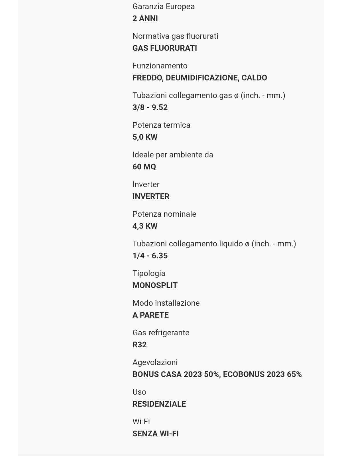

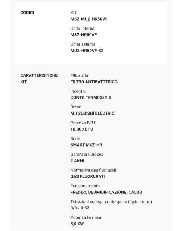

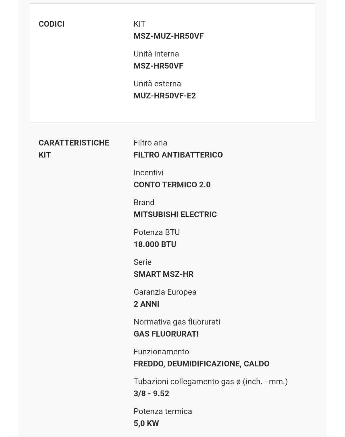

Mi consigliate un monosplit da 18000 btu o più con tubazioni 3/8 - 1/4 ?
Ciao a tutti,
    vi spiego il mio piccolo problema...
Purtroppo ho trovato questa predisposizione e cambiarla significherebbe psccare un bel po' di cose...
Tubazioni collegamento gas ø (inch. - mm.)
3/8 - 9.52
Tubazioni collegamento liquido ø (inch. - mm.)
1/4 - 6.35
Vorrei installare un 18000btu di più
Ho trovato solo l'LG libero ma è troppo rumoroso per il mio utilizzo (dovrei farci uno studio di registrazione)
Ho solo due esigenze:
che sia almeno 18000 btu
e che l'unità interna sia silenziosa, diciamo alla velocità inferiore attestarsi sui 20-25 DB
Grazie mille!
Stefano.
Purtroppo a le leggi della termodinamica non puoi sfuggire e utilizzando la tubazione esistente renderà di meno, avrà problemi di lubrificazione il compressore quindi a lungo andare ti saluterà ed in ultimo nessun CAT te lo riparerà in garanzia vedendo subito i diametri errati.  L'unica è cercare qualche produttore che per la taglia 18000btu utilizzi quelle tubazioni.. Oppure martello e scalpello
Modificato: da ilsolitario
Buondì, grazie per la risposta.
Chiedevo appunto un consiglio su qualche modello che prevede questo tipo d'installazione, intendo qualcuno che lo sa per certo.
Potrei spulciare internet ma non è detto che riesca a trovvare il modello giusto.
Magari qualcuno tra voi ha avuto lo stesso problema e trovato un modello adatto.
Ripeto, le uniche due richieste sono:
che sia almeno 18000 btu
e che l'unità interna sia silenziosa, diciamo alla velocità inferiore attestarsi sui 20-25 DB
tutto il resto è superfluo per me
Modificato: da nuvolablu
Alessio Menditto
2 ore fa, nuvolablu ha scritto:
sia silenziosa
È una grande responsabilità consigliarti…e se poi non è come dice il costruttore?
Condizionatore Mitsubishi Electric MSZ-HR 18000 BTU R32 inverter
questo ma e solo un esempio ma altri marchi usano quei diametri cosa piu difficile se cerchi macchine piu grosse comunque i 20 db li avrai solo con funzionamento del ventilatore al min e non so se ti mantiene il fresco con tutte le aperecchiature che scaldano forse per te è meglio un canalizzato con unita interna in un altro locale ma esistono i termo tecnici per queste cose
Modificato: da alighi
5 ore fa, Alessio Menditto ha scritto:
È una grande responsabilità consigliarti…e se poi non è come dice il costruttore?
se non ci si fida nemmeno del costruttore, allora è finita....
2 ore fa, alighi ha scritto:
Condizionatore Mitsubishi Electric MSZ-HR 18000 BTU R32 inverter
questo ma e solo un esempio ma altri marchi usano quei diametri cosa piu difficile se cerchi macchine piu grosse comunque i 20 db li avrai solo con funzionamento del ventilatore al min e non so se ti mantiene il fresco con tutte le aperecchiature che scaldano forse per te è meglio un canalizzato con unita interna in un altro locale ma esistono i termo tecnici per queste cose
grazie!
in realtà lo studio è piccolino, non ci sono molte apparecchiature.
comunque se avete altri suggerimenti di apparecchiature simili, almeno posso fare una scelta .
Grazie ancora.
Alessio Menditto
Nuvolablu siccome da’ moderatore leggo da anni e anni discussioni di problemi, ti assicuro che tantissimi si sono lamentati del rumore non corrispondente a quello dichiarato.
36 minuti fa, Alessio Menditto ha scritto:
Nuvolablu siccome da’ moderatore leggo da anni e anni discussioni di problemi, ti assicuro che tantissimi si sono lamentati del rumore non corrispondente a quello dichiarato.
Capisco, però se una linea di condizionatori punta sul silenzio, con nomi o modelli tipo silent, ultrasilent, ecc (e ne ho viste) difficilmente poi farà un rumore cane.
Non saranno 25 db, saranno 28 db
Considerando che è una misura esponenziale, raddoppia ogni 3 DB
Un'unità interna da  40dB è come avere 5 unità accese da 25dB o 7 unità interne da 20dB
Alessio Menditto
Facci sapere.
