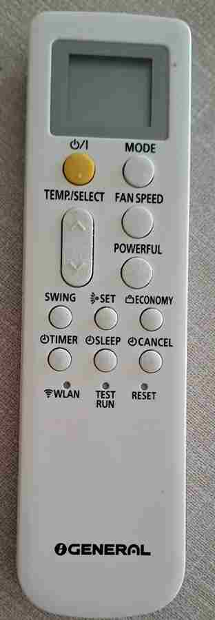

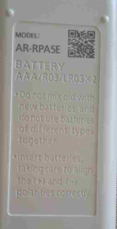

antoniob Inserito: 22 luglio Segnala Share Inserito: 22 luglio Ciao a tutti, il telecomando in immagine relativo ad un climatizzatore General è caduto a terra e la scheda in esso contenuta si è spaccata in due pezzi (impossibile saldare le piste sottilissime), l'involucro in plastica bianca è invece intatto. Sto cercando in internet ma non ne trovo: potete darmi dritte o eventualmente indicare dei telecomandi compatibili? Grazie. Link al commento Condividi su altri siti More sharing options...
alighi Inserita: 22 luglio Segnala Share Inserita: 22 luglio sulla baia lo trovi, oppure cerca in qualche cat anche fujitsu sono uguali i telecomandi Link al commento Condividi su altri siti More sharing options...
antoniob Inserita: 23 luglio Autore Segnala Share Inserita: 23 luglio Di questo modello ne ho trovato solo uno in Spagna ma il tipo chiede circa €100. Ne avete mai provati di "compatibili"? Comprendo che occorre avviare il telecomando ed inserire un codice relativo alla marca (nel mio caso General/Fujitsu): quindi dovrebbe andare. Link al commento Condividi su altri siti More sharing options...
