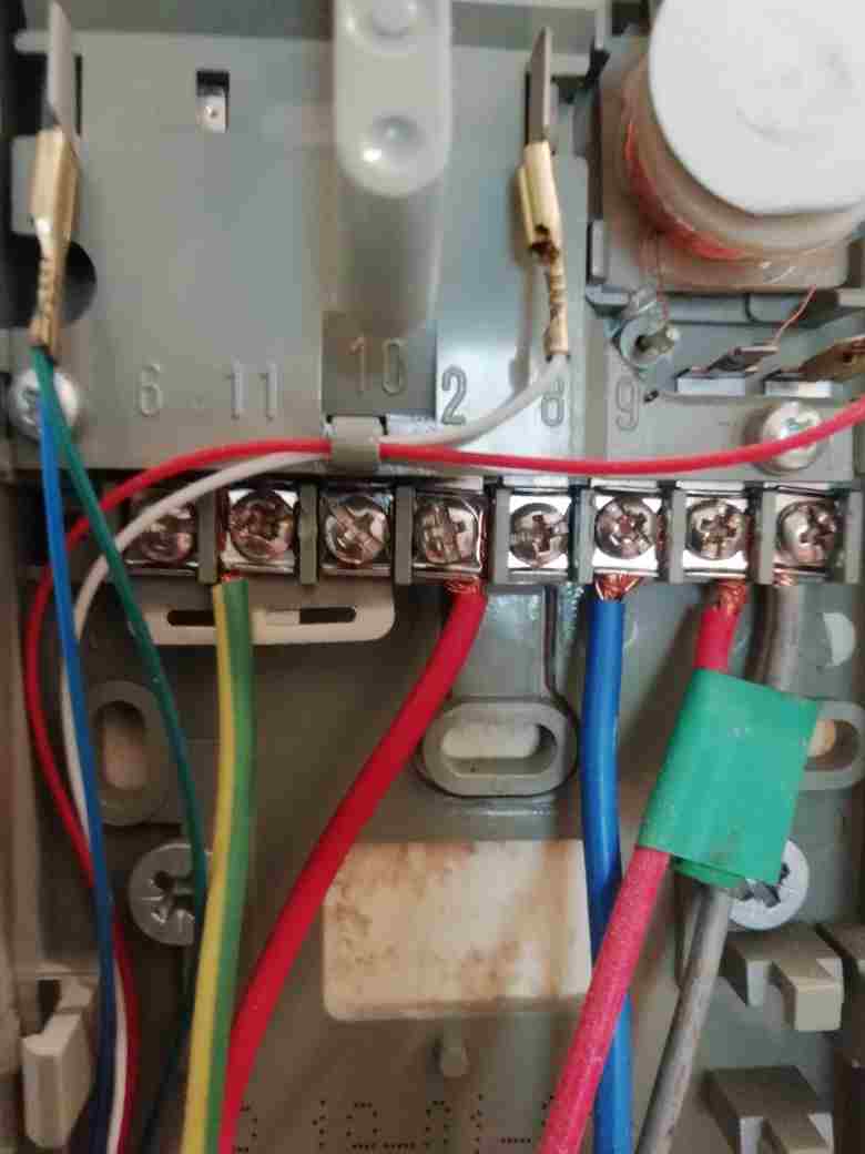

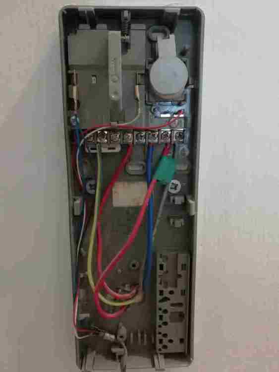

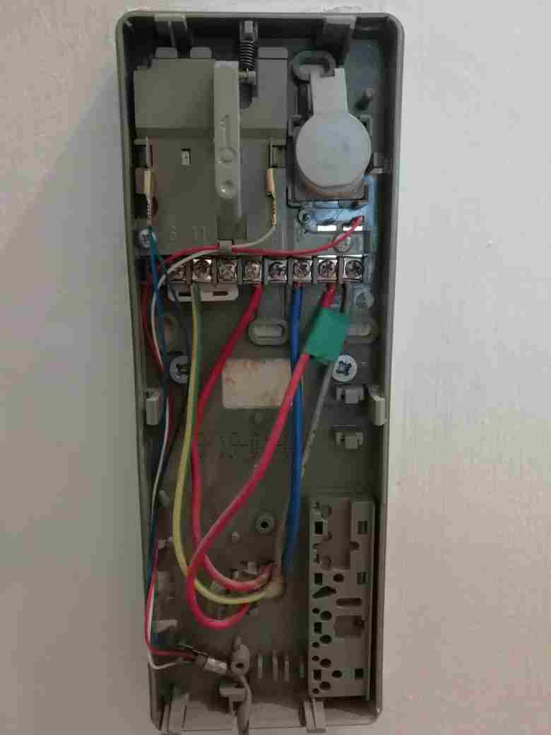

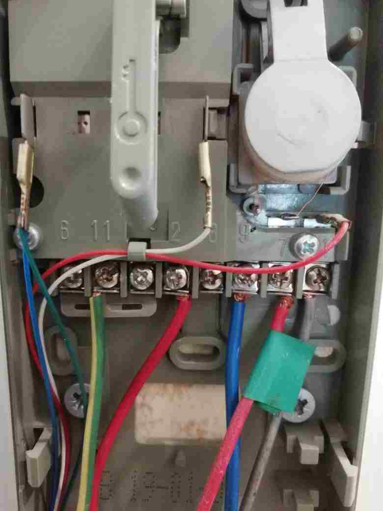

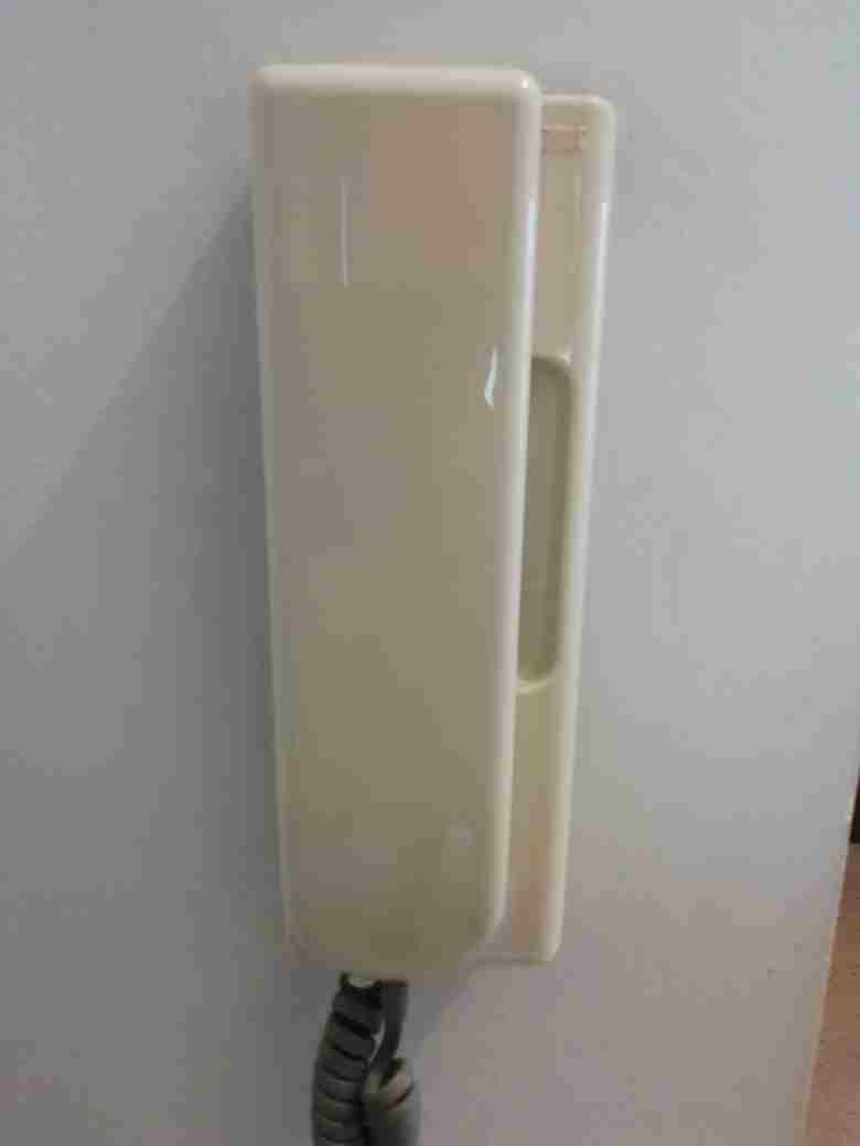

marco8660 Inserito: 22 luglio Segnala Share Inserito: 22 luglio Buongiorno ho un citofono urmet, non so il modello, e' fine anni 70. Il pulsante apriporta davanti alla cornetta e' difettoso e quando appendo la cornetta il segnale apriporta non si interrompe e il cancello condominiale non si riesce a chiudere. Vorrei spostare l'apriporta (e disattivare l'apertura del cancelletto dal tasto stardard) su un piccolo interruttore esterno da fissare vicino al citofono, ma non so come fare. grazie a tutti per l'attenzione -Marco Link al commento Condividi su altri siti More sharing options...
ROBY 73 Inserita: 22 luglio Segnala Share Inserita: 22 luglio Ciao marco8660, 32 minuti fa, marco8660 ha scritto: ho un citofono urmet, non so il modello, e' fine anni 70. …. Prima di tutto posta una foto del videocitofono e meglio ancora se riesci a smontarlo dalla staffa di fissaggio in modo che si vedano i collegamenti, ancora meglio. In teoria dovresti trovare una "forchetta" metallica sulla parte sotto dell'apparecchio stesso, toglila con un cacciavite tirando verso il basso e poi tira il videocitofono verso di te, dovresti riuscire a smontarlo Link al commento Condividi su altri siti More sharing options...
Roberto Garoscio Inserita: 22 luglio Segnala Share Inserita: 22 luglio Stacca il filo che trovi sul 9 e collegalo ad un pulsante non ad un interruttore, portaci anche un filo che va sul 10 Link al commento Condividi su altri siti More sharing options...
marco8660 Inserita: 25 luglio Autore Segnala Share Inserita: 25 luglio ciao a tutti, non e' un videocitofono; e' un citofono anni 70 (senza video). Nei prossimi giorni provo ad aprirlo e fare una foto. Ho guardato le discussioni e la foto dell'utente Pianta del 2021 per capirci qualcosa di citofoni, ma cosa significa "portaci anche un filo che va sul 10"? Devo collegare un pezzo di filo aggiuntivo al 10 senza staccarlo? Scusate ma non so niente di elettricita'. -Marco Link al commento Condividi su altri siti More sharing options...
ROBY 73 Inserita: 26 luglio Segnala Share Inserita: 26 luglio Il 25/07/2024 alle 21:03 , marco8660 ha scritto: non e' un videocitofono; e' un citofono anni 70 (senza video)...... Ok non importa, cambia poco e nulla. Il 25/07/2024 alle 21:03 , marco8660 ha scritto: ma cosa significa "portaci anche un filo che va sul 10"? Devo collegare un pezzo di filo aggiuntivo al 10 senza staccarlo? Sì, in pratica il nuovo pulsante va collegato tra il morsetto 10 ed il filo che ora è collegato sul morsetto 9, comunque posta una foto del citofono attuale e relativi collegamenti e poi vediamo meglio il da farsi Link al commento Condividi su altri siti More sharing options...
marco8660 Inserita: 30 luglio Autore Segnala Share Inserita: 30 luglio rieccomi, ecco le foto grazie a tutti -Marco Link al commento Condividi su altri siti More sharing options...
ROBY 73 Inserita: 30 luglio Segnala Share Inserita: 30 luglio 13 ore fa, marco8660 ha scritto: rieccomi, ecco le foto Quindi, come già detto: Il 26/07/2024 alle 22:59 , ROBY 73 ha scritto: il nuovo pulsante va collegato tra il morsetto 10 ed il filo BLU che ora è collegato sul morsetto 9 Facci sapere i risultati Link al commento Condividi su altri siti More sharing options...
marco8660 Inserita: 1 agosto Autore Segnala Share Inserita: 1 agosto OK, cerco un pulsante e seguo le vostre indicazioni grazie, vi faccio sapere nei prossimi giorni -Marco Link al commento Condividi su altri siti More sharing options...
marco8660 Inserita: 10 agosto Autore Segnala Share Inserita: 10 agosto Rieccomi sto cercando un pulsante adatto; su amazon vedo pulsanti con tensione 12v e altri 125-250v. Devo prenderne uno per 12v? Poi non so come fissarlo al telaio del citofono; se non trovo supporti di plastica, lo lascerei penzolare dallo stesso foro del cavo cornetta. -Marco Link al commento Condividi su altri siti More sharing options...
ROBY 73 Inserita: 10 agosto Segnala Share Inserita: 10 agosto (modificato) 6 ore fa, marco8660 ha scritto: su amazon vedo pulsanti con tensione 12v e altri 125-250v. Devo prenderne uno per 12v? È assolutamente indifferente, sul pulsante arriva un filo che porta al massimo 12-15V, ma se ne supporta 250 è solo meglio, ma ripeto, anche quello a 12V va benissimo ugualmente. 6 ore fa, marco8660 ha scritto: Poi non so come fissarlo al telaio del citofono;....... Vai su Google (o qualsiasi altro motore di ricerca) e scrivi: <<pulsanti da pannello>> cercando per "immagini"; quindi, ti si apre un mondo e una volta trovato quello che ti piace, controlla se vengono indicate le misure che poi dovrai verificare ci può stare nel citofono fissandolo sul fianco della base grigia, oppure sul coperchio avorio. Guarda pure anche su Amazon che ci sono anche lì, basta che sia un <<pulsanti da pannello con contatto Normalmente Aperto (NA o NO)>>, e attenzione che non sia un interruttore Ciao Modificato: 10 agosto da ROBY 73 Link al commento Condividi su altri siti More sharing options...
marco8660 Inserita: 11 agosto Autore Segnala Share Inserita: 11 agosto OK cerco un pulsante da pannello 230V grazie a tutti -Marco Link al commento Condividi su altri siti More sharing options...
ROBY 73 Inserita: 11 agosto Segnala Share Inserita: 11 agosto 29 minuti fa, marco8660 ha scritto: OK cerco un pulsante da pannello 230V Ok, ma ripeto, va benissimo anche uno che supporta solo 12V, poi facci sapere Prego Link al commento Condividi su altri siti More sharing options...
marco8660 Inserita: 17 agosto Autore Segnala Share Inserita: 17 agosto ciao a tutti ho seguito le vostre istruzioni e funziona tutto. grazie a tutti! --Marco Link al commento Condividi su altri siti More sharing options...
ROBY 73 Inserita: 17 agosto Segnala Share Inserita: 17 agosto 17 minuti fa, marco8660 ha scritto: ......e funziona tutto. Ottimo, questo è l'importante! Ciao prego Link al commento Condividi su altri siti More sharing options...
