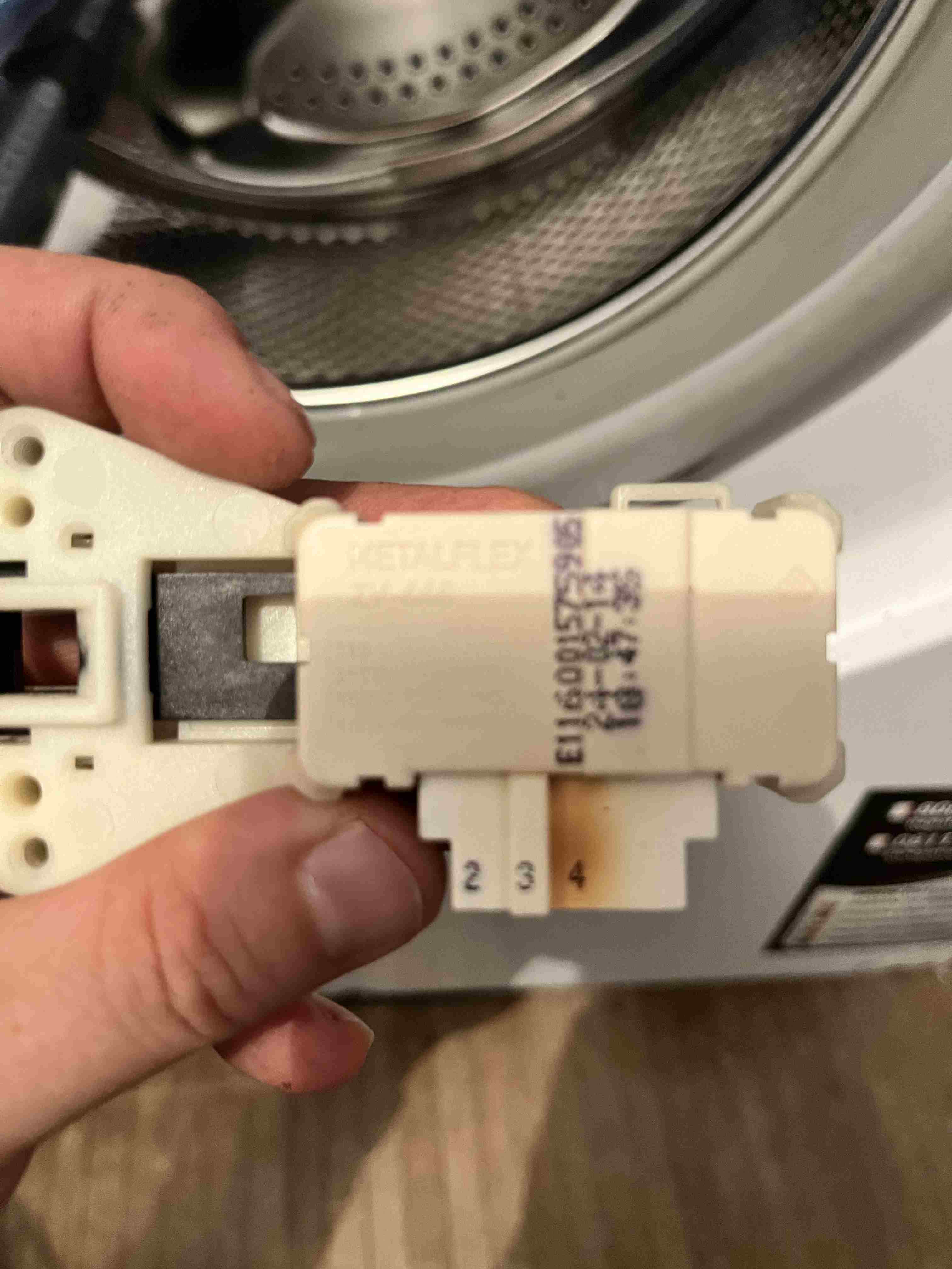

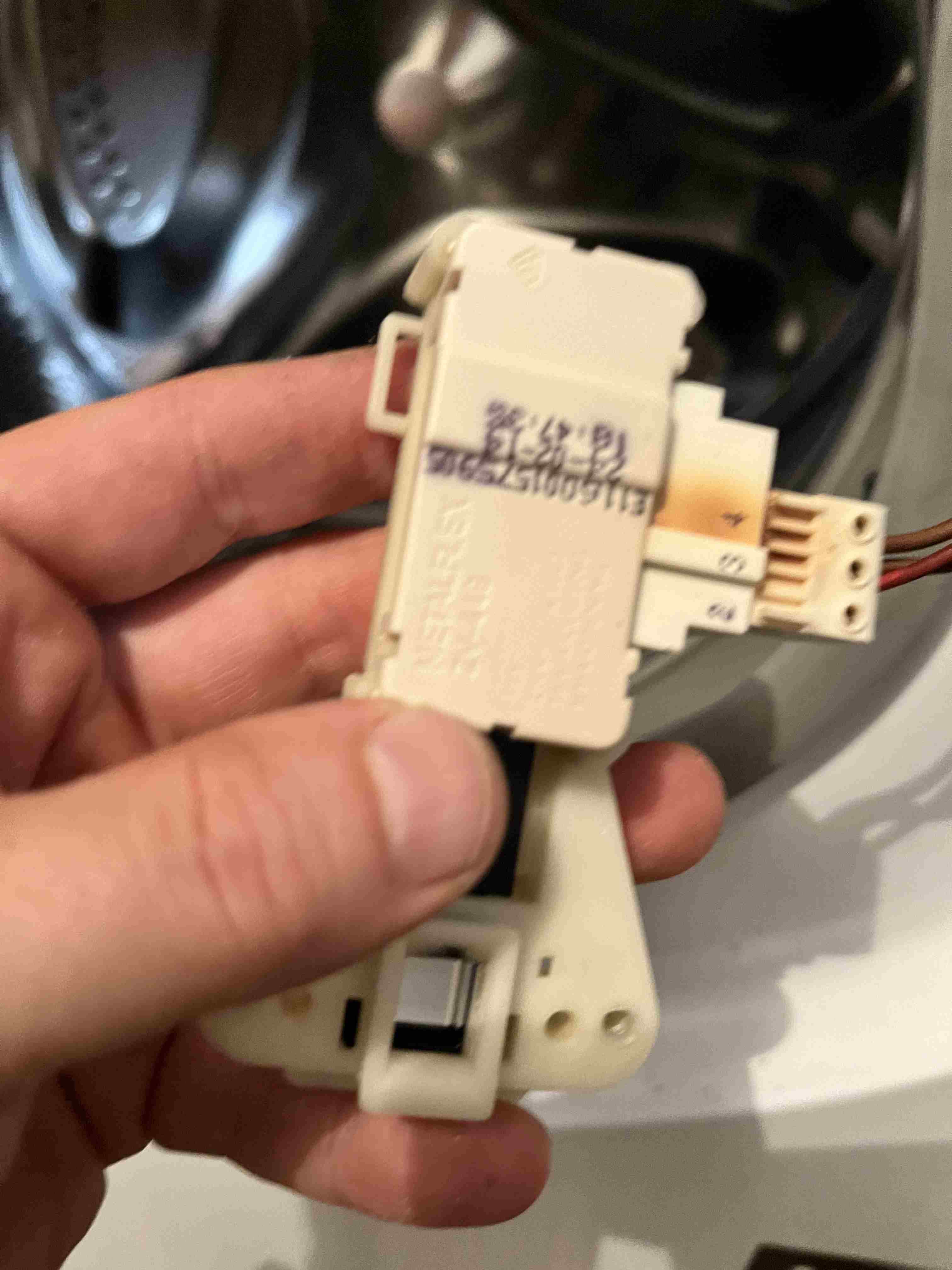

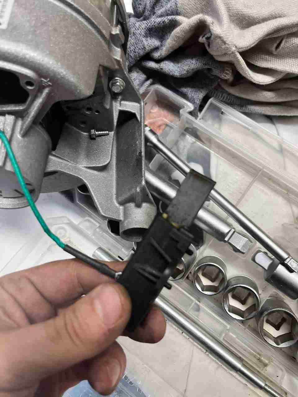

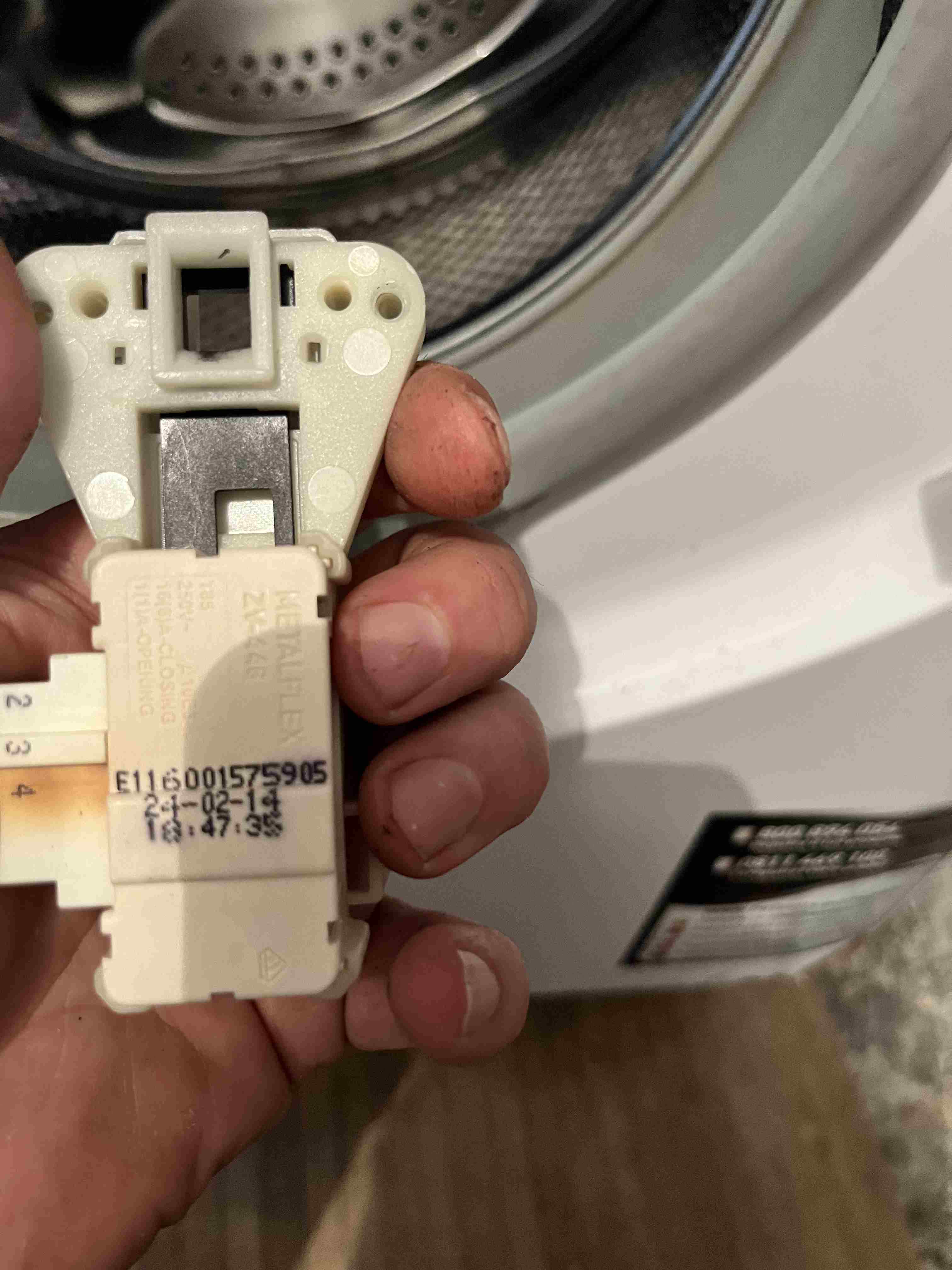

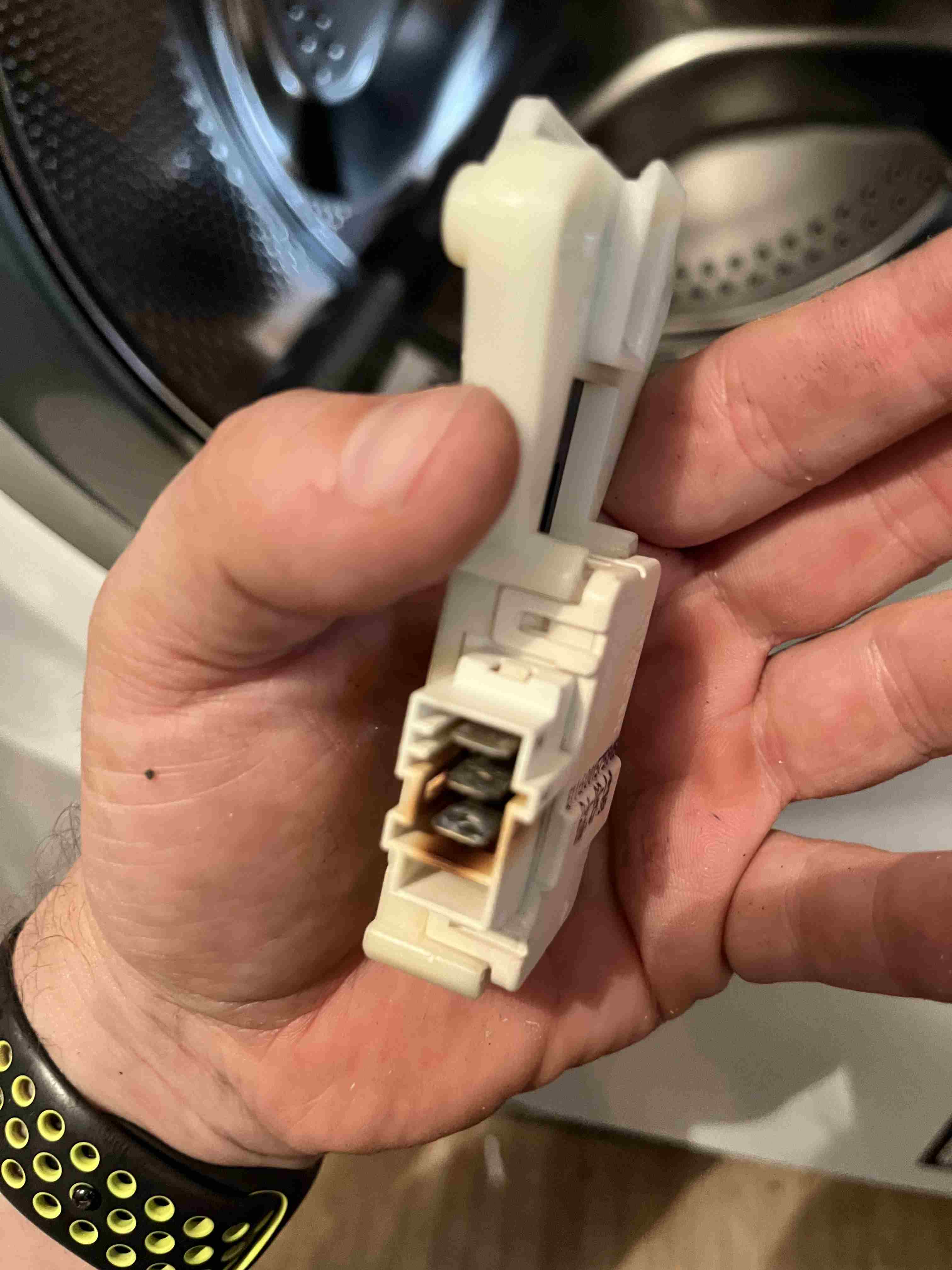

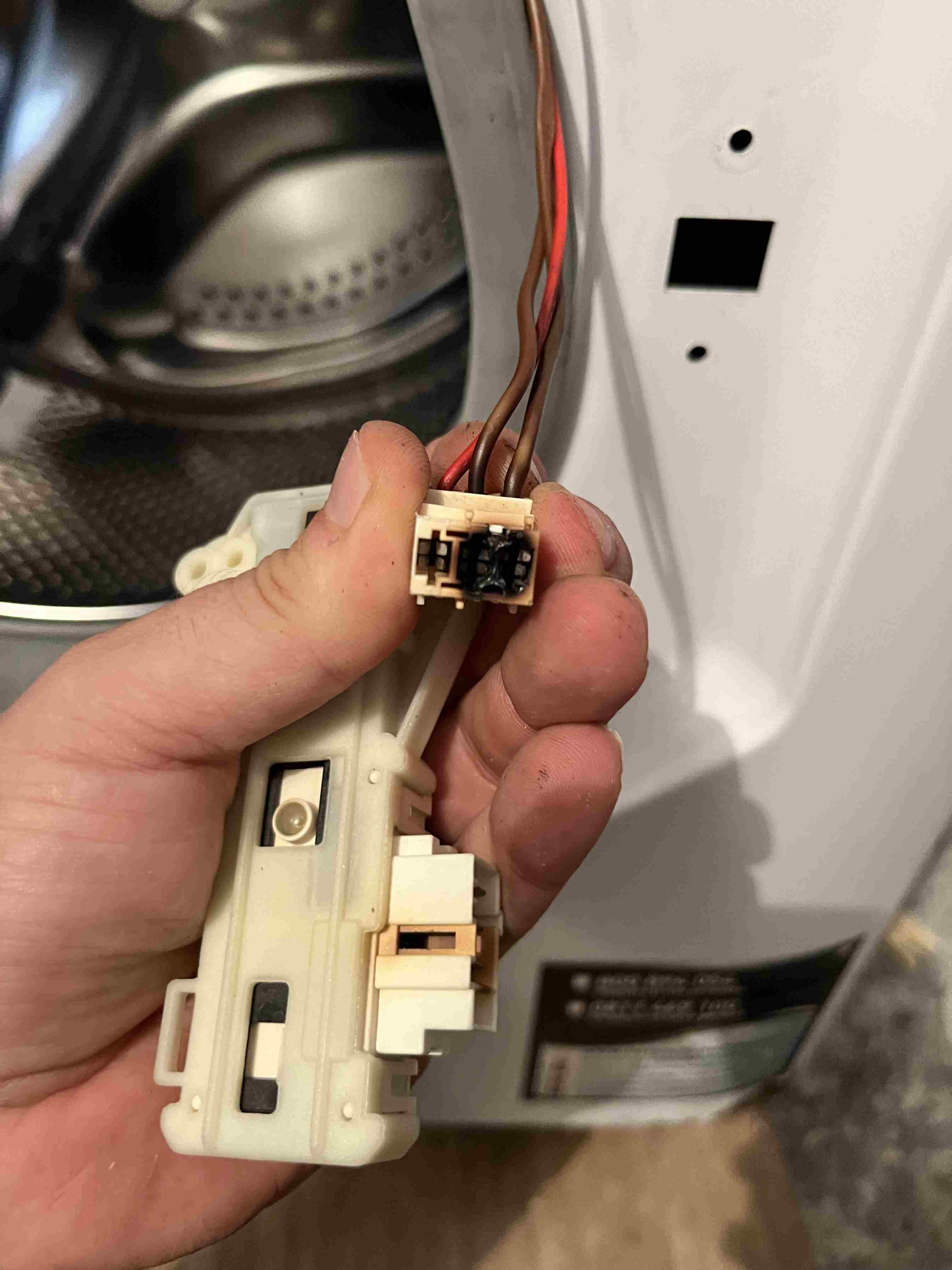

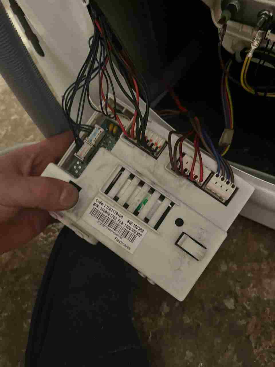

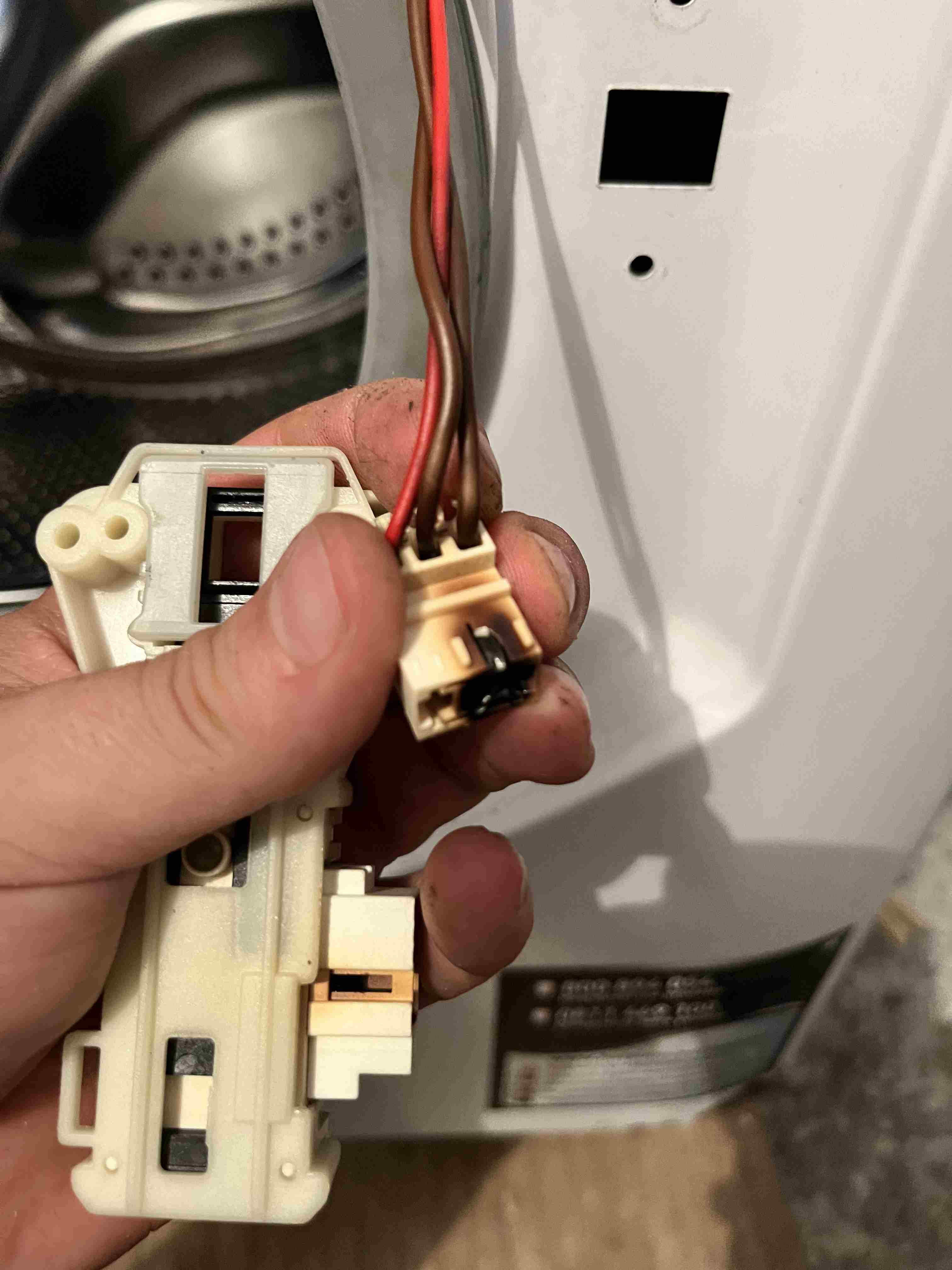

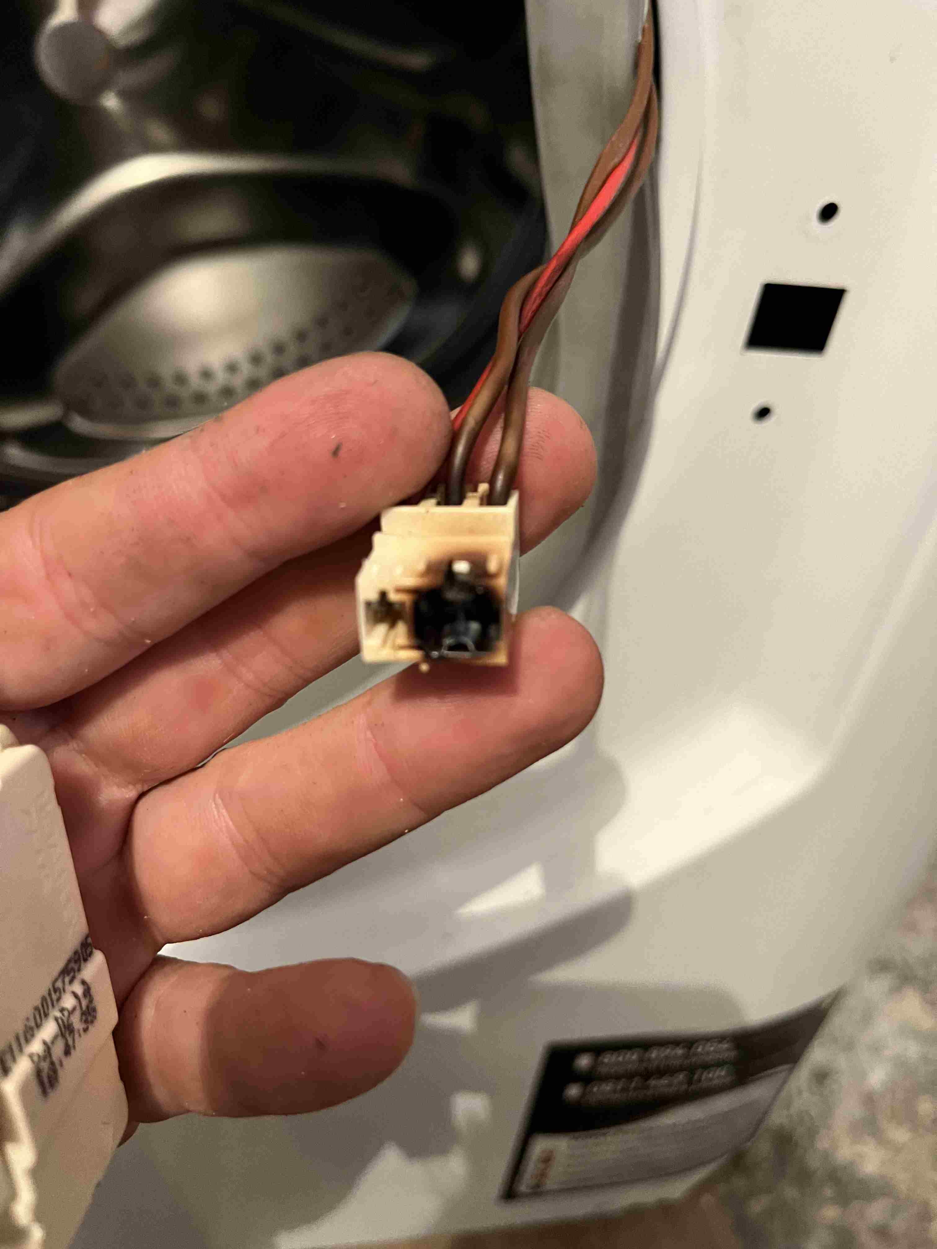

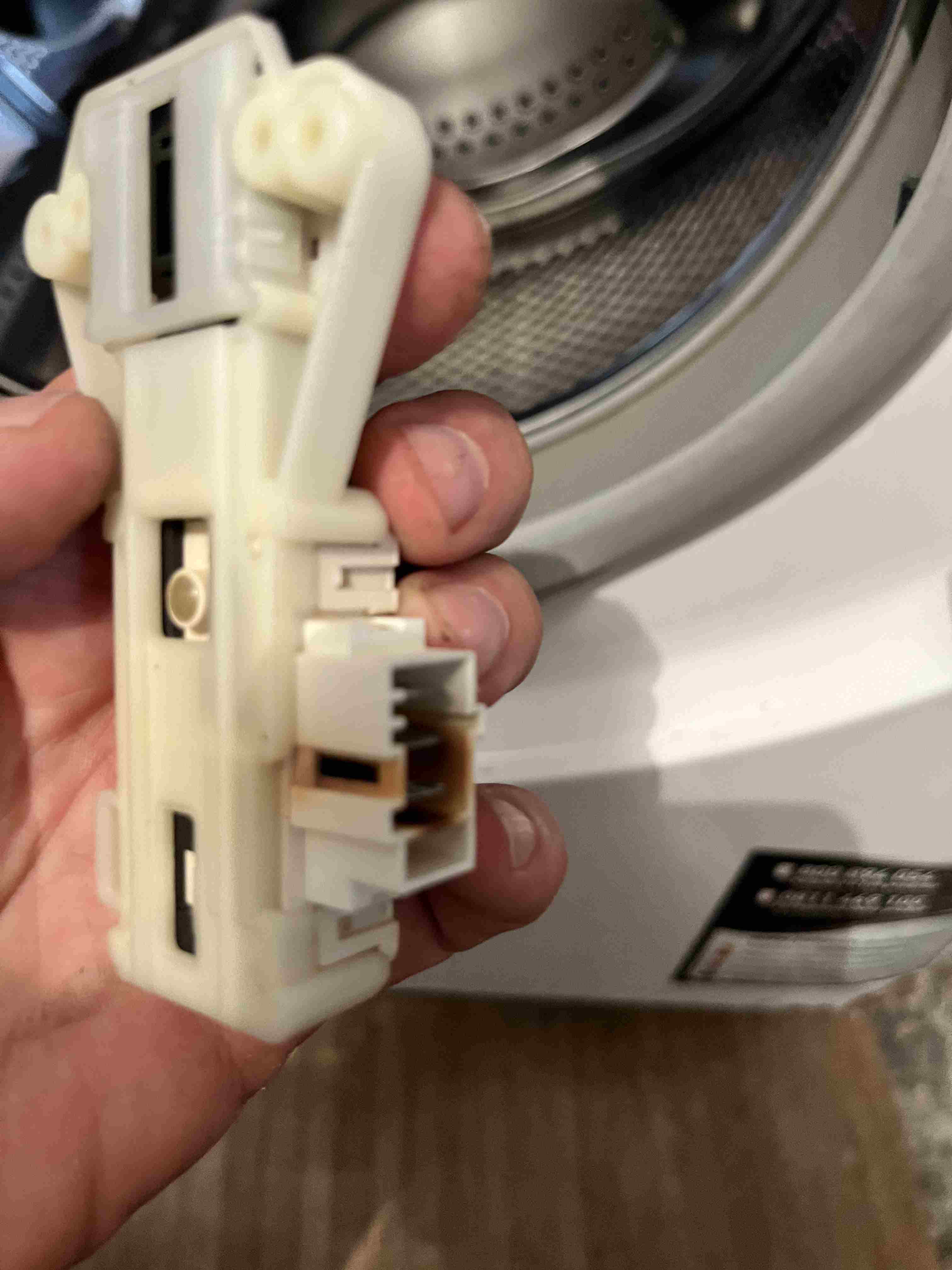

Hotpoint ariston mod eco7L1252 spià oblo' lampeggia e non parte
giammago
Problema come da video … su tutti programmi lampeggia la spia oblo’ .
Premetto che il problema si è manifestato così.
Inizialmente mi ero dimenticato di aprire il rubinetto acqua: una volta aperto la lavatrice ha preso acqua, iniziato il ciclo e poi bloccata con spia oblò lampeggiante.
Successivamente, dopo averla scollegata, ha per un attimo preso acqua e ribloccata spia oblò lampeggiante.
Dopo vari tentativi sono riuscito a fargli fare scarico acqua.
Da quel momento si blocca con spia oblò lampeggiante. Si sente il click dalla scheda, ma poi si blocca.
Controllato spazzole motore e direi che seppur un po' consumate sono ancora buone.
Controllato con tester pompa scarico che mi dà 220 ohm.
Il bloccaporte non dovrebbe essere perchè si blocca e riapre dopo circa 2 minuti dallo spegnimento.
Smontata scheda che avista non presenta bruciature..
Idee??
Modificato: da giammago
Link al commento
Condividi su altri siti
Stefano Dalmo
Se imposti scarico e centrifuga  , fa lo stesso ?
stacca la massa dalla resistenza , solo per prova , se fa lo stesso riattaccala subito .
Link al commento
Condividi su altri siti
staccato massa della resistenza, non cambia nulla.
Unica cosa ho provato ad accendere con oblò aperto e mi dà lo stesso risultato.
Link al commento
Condividi su altri siti
Si le spazzole sembrano ancora molto efficaci, ma prima di montarle hai dato una pulita al rotore ? dico questo perchè mi è capitato un guasto simile
Link al commento
Condividi su altri siti
19 ore fa, giammago ha scritto:
provato ad accendere con oblò aperto e mi dà lo stesso risultato
Togli l’elettro serratura, cortocircuiti i due due fili dei contatti in chiusura e capisce se è l’elettro serratura guasta o la scheda elettronica!
Link al commento
Condividi su altri siti
Sarebbe meglio che lo esegue qualcuno che lo sa fare (se sbagli fili bruci la scheda)!
Stacca la spina:
Apri oblò,
togli l’elettroserratura,
stacchi il connettore con 3 fili e
colleghi fra di loro i 2 fili più grossi (se scritto 3 e 4 altrimenti metti foto)
poi fai partire un programma (e riferisci risultato)
Link al commento
Condividi su altri siti
Stefano Dalmo
L’unica cosa che hai sempre affermato che funzionasse .
sostituiscila e metti dei faston singoli su ogni cavo , sostituisci pure il connettore  , ma prima di tranciare il connettore , pure per un futuro , metti delle targhette  sui cavi con il numero corrispondente stampato sulla serratura , poi ci metti intorno un po di nastro trasparente.
Modificato: da Stefano Dalmo
Link al commento
Condividi su altri siti
Posso fare un test collegando infili marroni (3e4)?
8 minuti fa, Stefano Dalmo ha scritto:
L’unica cosa che hai sempre affermato che funzionasse .
sostituiscila e metti dei faston singoli su ogni cavo , sostituisci pure il connettore  , ma prima di tranciare il connettore , pure per un futuro , metti delle targhette  sui cavi con il numero corrispondente stampato sulla serratura , poi ci metti intorno un po di nastro trasparente.
Hai ragione… pensavo funzionasse perché elettroserratura chiudeva…
Link al commento
Condividi su altri siti
Stefano Dalmo
Il collegamento  tra 3e4 a volte va fatto dopo aver pigiato il tasto avvio , altrimenti se fatto prima potrebbe restituire un errore .
 Io ti direi di sostituirla , ma fai come meglio credi .
penso che nella fusione sia saltato il collegamento col cavo di  ritorno alla scheda.
Modificato: da Stefano Dalmo
Link al commento
Condividi su altri siti
Aggiornamento. Ho messo la vecchia elettro saldatura con faston isolati bypassando il connettore e funziona alla grande!. ho comunque ordinato la nuova. Grazie s tutti per il prezioso aiuto
Link al commento
Condividi su altri siti
