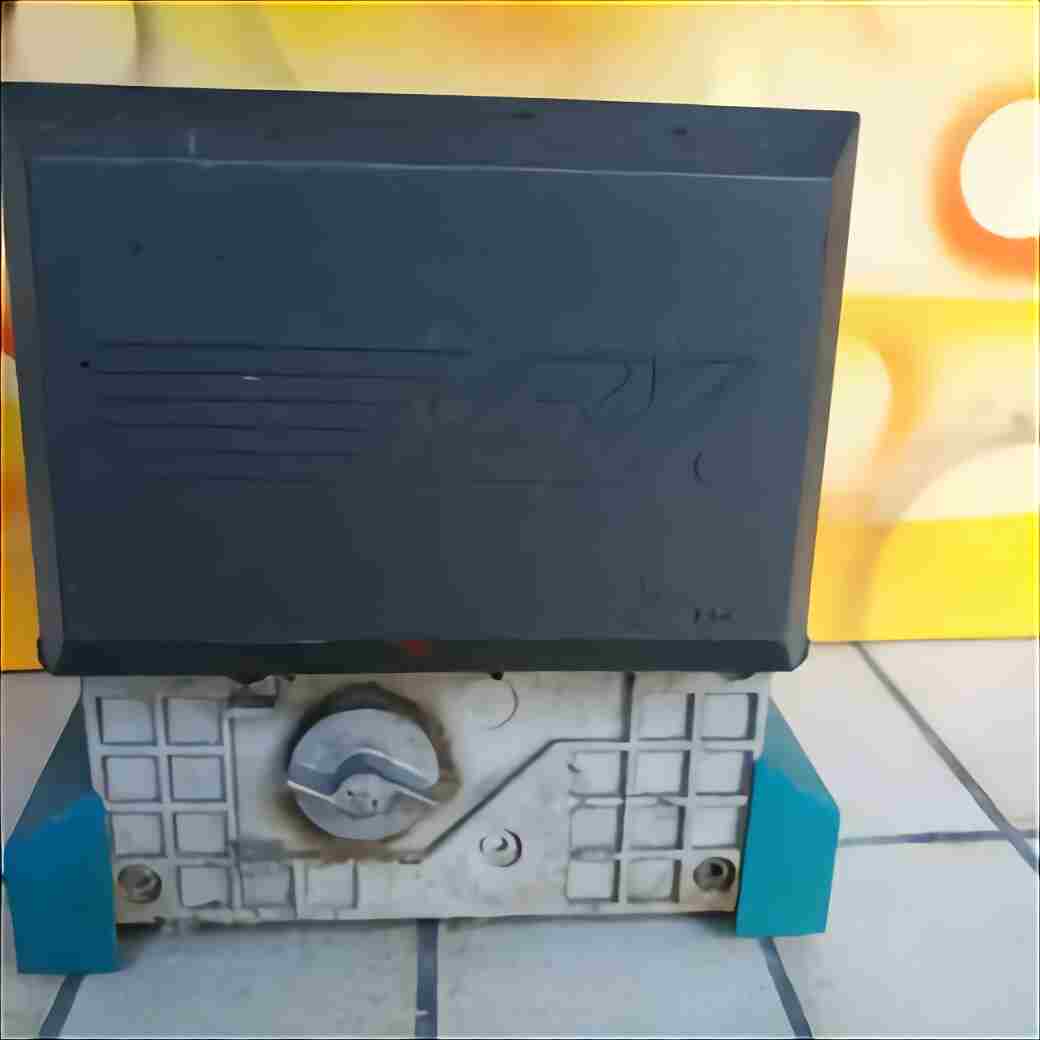

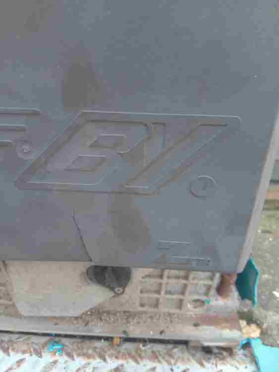

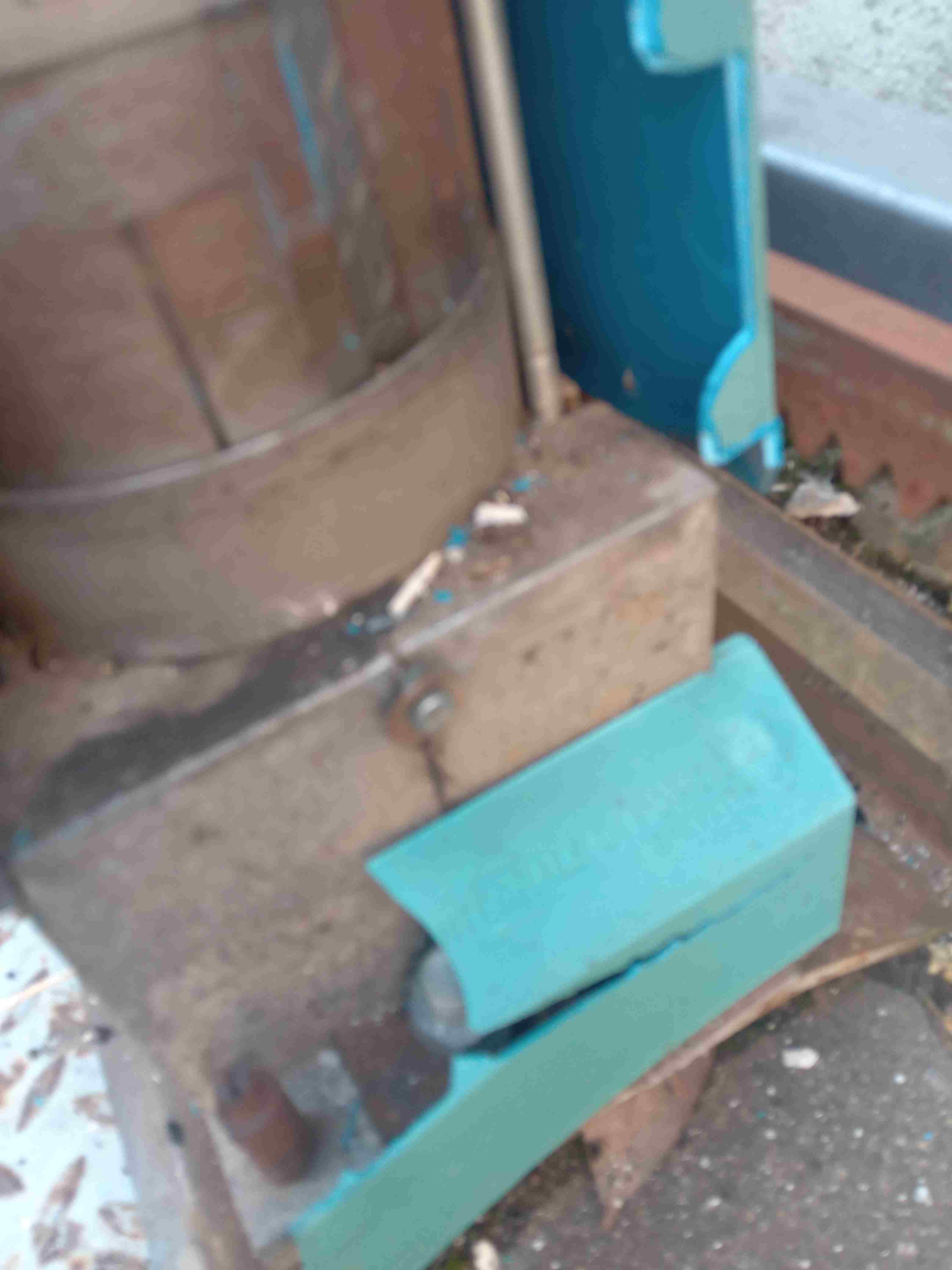

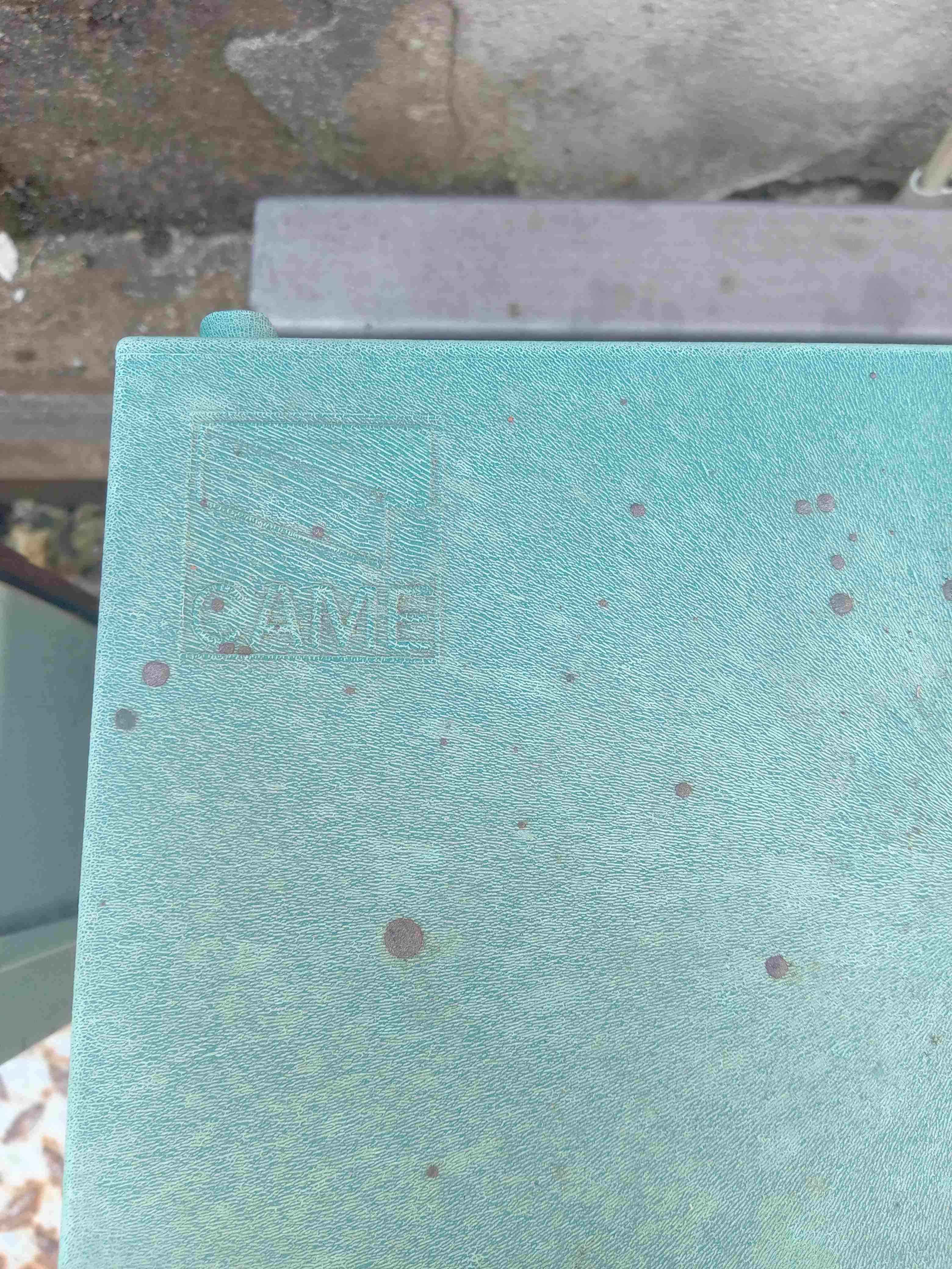

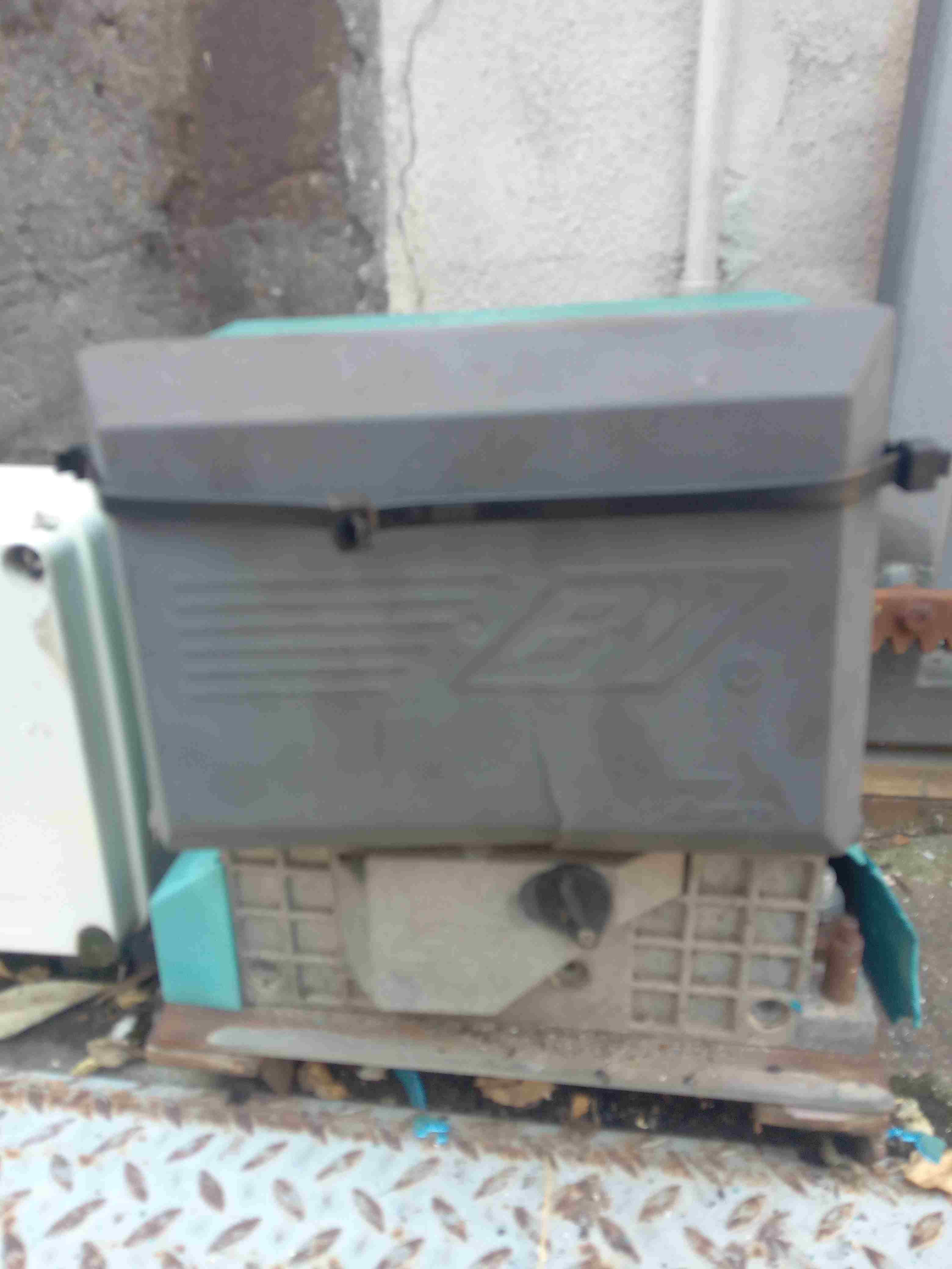

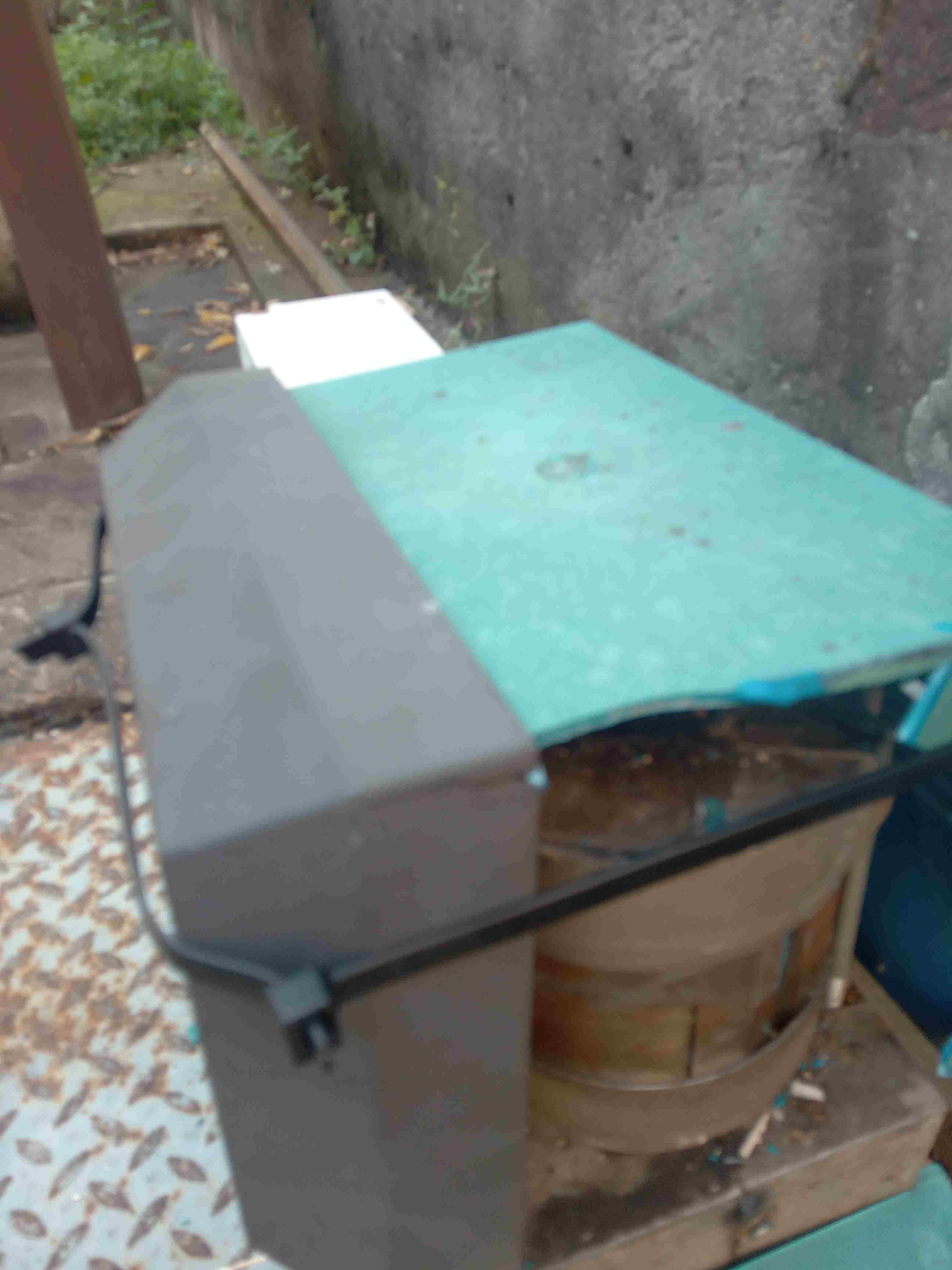

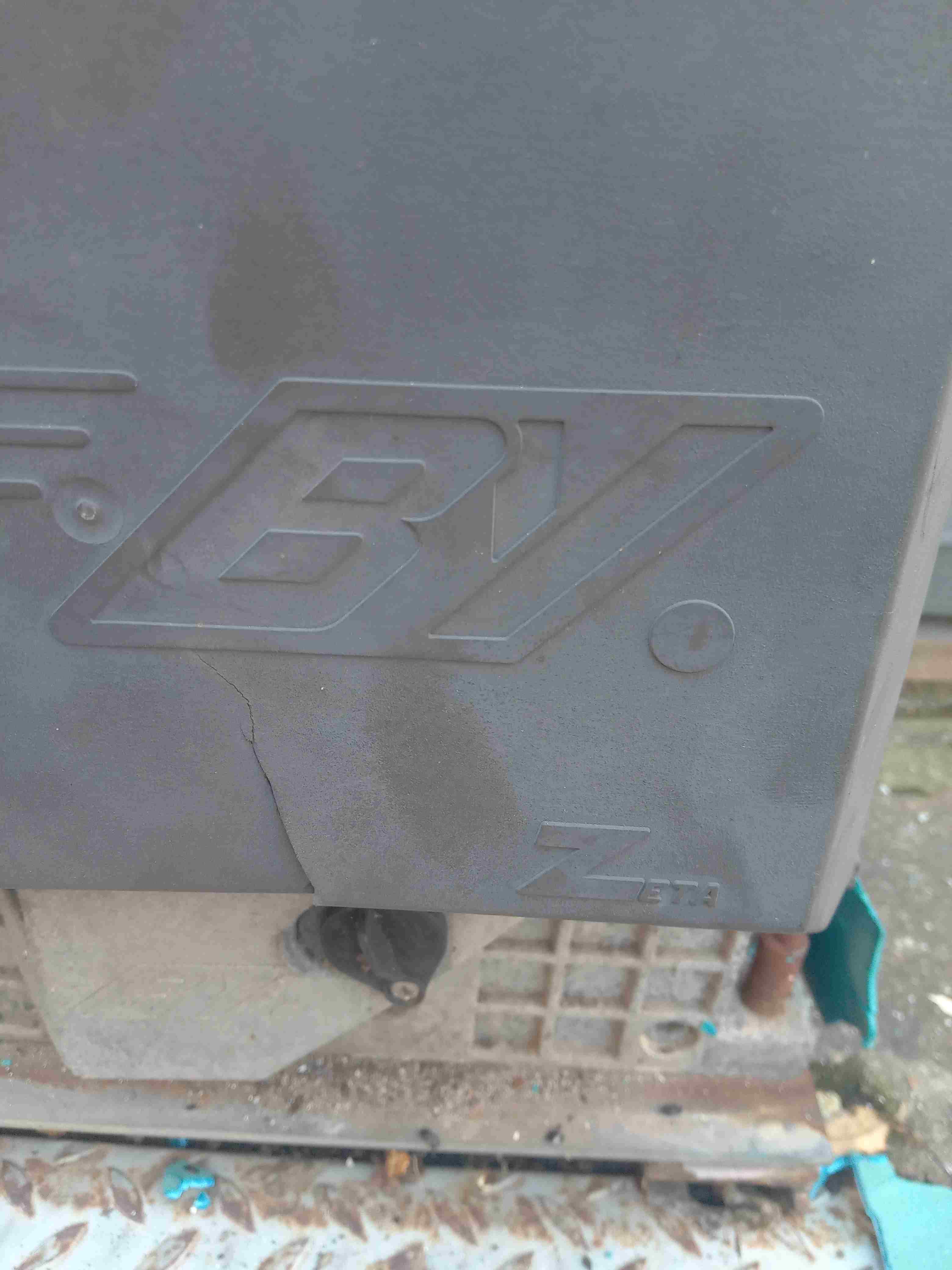

cerco coperchio motore cancello elettrico Came By
sono alla ricerca del coperchio del motore serie Came come in foto o nel caso di un prodotto che vada bene ho provato con canali internet non trovando il modello in foto
difficile, la struttura sembra quella dei BX che sono stondati invece che spigolosi ma non conosco le quote e difficilente si adatterà.
io farei fare un coperchio in lamiera
Ciao Moderno11,
2 ore fa, Moderno11 ha scritto:
sono alla ricerca del coperchio del motore serie Came come in foto
Cerca i codici CAME 119RIBX003 per il coperchio grande del motoriduttore (quello blu), il 119RIBX001 per il coperchio anteriore della scheda (devi acquistarlo, il vecchio in teoria non è compatibile con il nuovo), poi se vuoi anche quelli laterali che coprono le viti di fissaggio, cerca il 119RIBX006 (lato sinistro)119RIBX005 (laterale destro)
Facci sapere cosa trovi
6 ore fa, Moderno11 ha scritto:
inizio la ricerca
Facci sapere cosa trovi, ciao prego
  • 1 month later...
ciao Roby 73 ho seguito il tuo consiglio nella foto sopra come si presentava il vecchio modello sotto ho montato quello consigliato da te grazie mille
Modificato: da Moderno11
5 ore fa, Moderno11 ha scritto:
Roby 73 ho seguito il tuo consiglio nella foto sopra come si presentava il vecchio modello sotto ho montato quello consigliato da te
Ottimo così, bel lavoro, anche se a questo punto "che hai fatto 30, potevi fare anche 31" come disse qualcuno qualche secolo fa.
Io avrei cambiato anche i due coperchi delle viti laterali visto che, anche "l'occhio vuole la sua parte, comunque se vorrai i codici dei ricambi te li ho dati, vedi tu.
Ciao prego
Modificato: da ROBY 73
