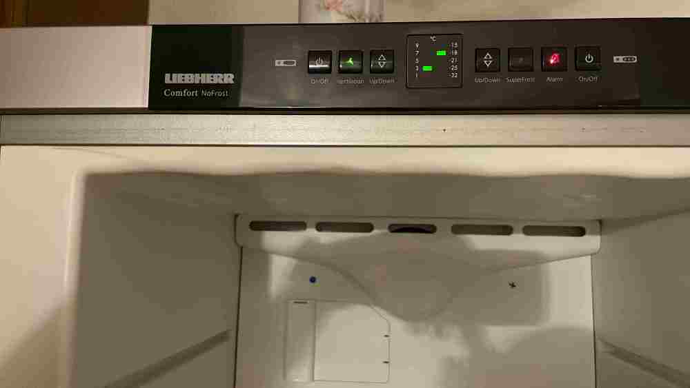

Frigorifero LIEBHERR CTNesf3223 - Freezer non funziona e click continui
Ciao a tutti,
mi serve una mano prima di chiamare un tecnico riesco a risolvere con il VSs aiuto.
Ho un frigorifero Liebherr CTNesf3223 dal 2013. Da ieri la spia della temperatura freezer (-18)  lampeggia assieme alla spia ALLARME e la temperatura nel freezer è altica, di 1 grado circa.
il frigorifero continua ad emettere dei click ogni 2 secondi (presumo il relè).
Qualcuno sa aiutarmi a capire cosa potrebbe essere?
Grazie in anticipo per l’aiuto. Se servono altre informazioni scrivete….
Stefano Dalmo
È importante sapere se il motore funziona continuamente  o si ferma e poi riparte ecc . Quanti anni ha ?
